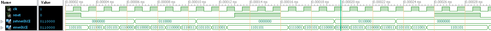

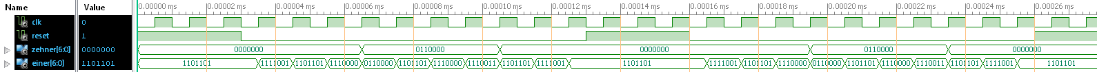

Ich habe das mal in der Frühstückspause als Fingerübung gemacht.
Inklusive Simulation. Und noch eine Zeile Reserve bis zu den
propagierten 20...  ;-)
EDIT: noch einen kleinen Schönheitsfeher bei den Zehnern korrigiert. Da
wurde statt der Segmente b+c nur das Segment a angesteuert.

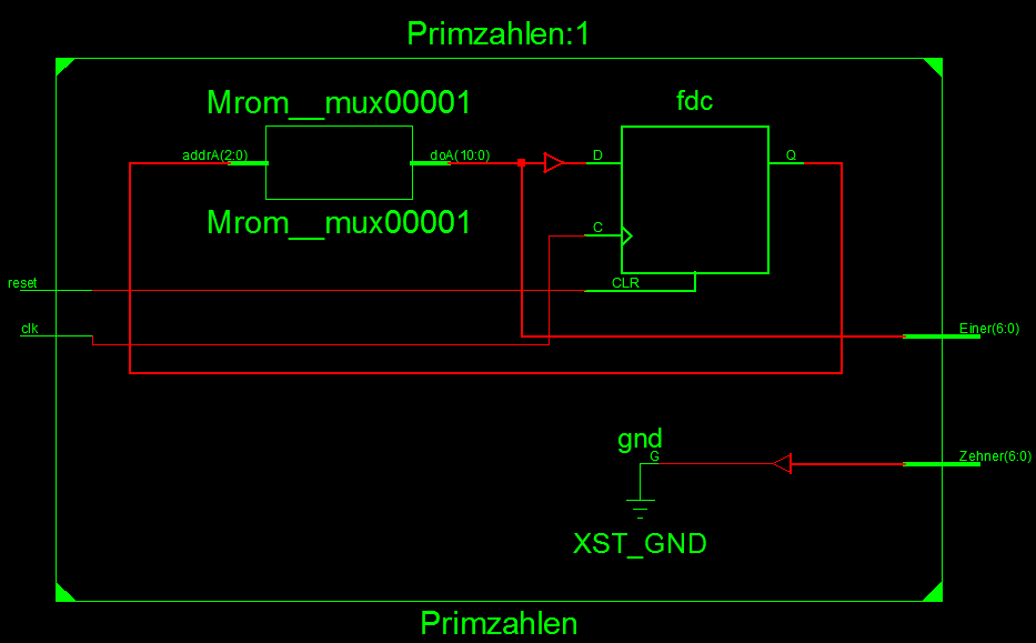

Gib einem ROM einen Takt und kopple die Ausgänge an den Eingang zurück.
Fertig, ohne zusätzlichen Zähler... ;-)
EDIT: falsche Datei hochgeladen, die hatte noch ein paar Syntaxfehler.
Aber dafür habe jetzt noch den RTL-Schaltplan mit dem ROM und den
Flipflops zugefügt. Der hat allerdings die bekannten Anzeigefehler, so
dass man die Verbindung vom ROM zu den Zehnersegmenten nicht sieht...
