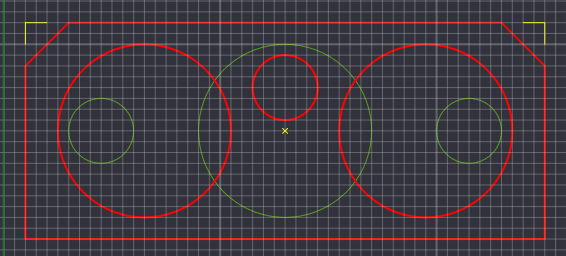

Gast #5436119
Ist zwar schon fast 2 Wochen her, aber .....
Ich habe eine 2 Plexiplatten in der Größe der Originalplatte
ausgeschnitten und in beide mit meiner Käsefräse runde Taschen gefräst.
In diese kamen Nedodymmagnete und beide Platten wurden gegeneinander
verklebt. Magnete unter der Ätzküvette halten die Platte unten. Auf die
Platte wurden 4 ebenfalls gefräse Mini-Plexiplatten senkrecht
aufgeklebt. In diesen sind Löcher für den Sprudlerschlauch (2
nebeneinander wie beim aktuellen Modell).

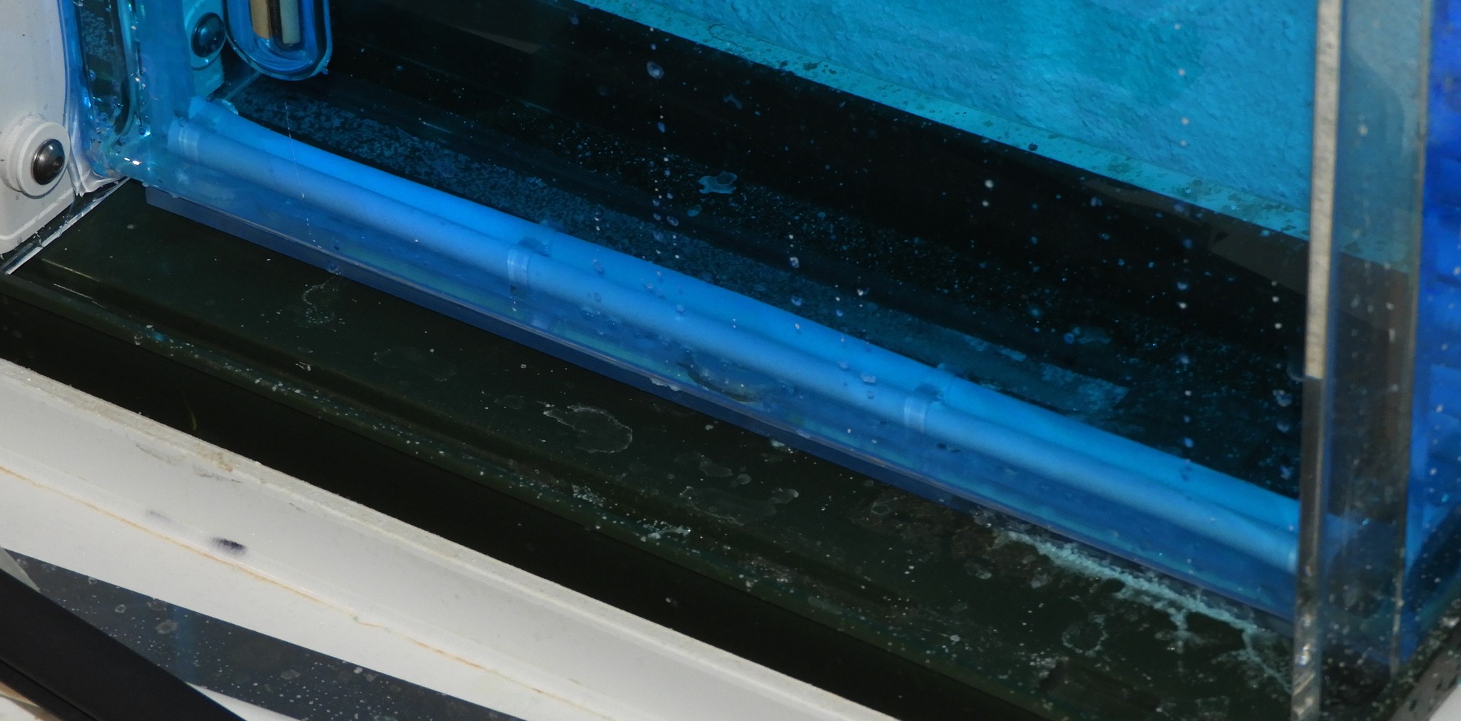

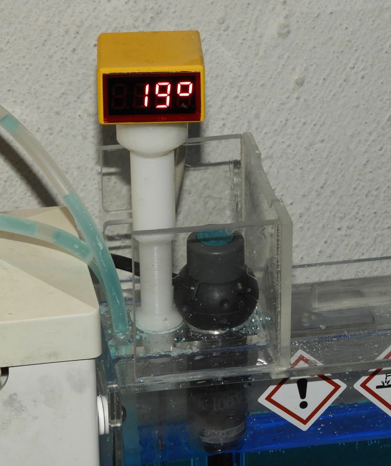

Hier die versprochenen Bilder. Das Bild von der Halterung habe ich
absichtlich so groß gelassen, damit man es (im Bad) auch erkennen kann.
Zusätzlich Bild 2 mit einem weiteren Umbau von mir: Spritzschutz für den
Heizstab und Thermometer. Bild 3: rot die aktuelle Version des
Schlauchhalters und grün die alte Ein-Schlauch-Version. Raster ist
0.5mm.

OP #5436793
Klasse Lösung, vorallem der Schlauchhalter!
Mit was sind die Schläuche am Ende verschlossen? Eigene Lösung oder
Original vom Hersteller?
Ich glaube mich zu erinnern, das mein 1. Sprudelschlauch schwarz war und
das irgendwelche Konststoffkappen mit einem Kleber drauf waren.
Der jetzige ist weiß, der wurde einfach in der Mitte geknickt, sodass es
kein Ende gibt.
An Der Knickstelle ist dieser beim Reinigen auseinander gerissen, hatte
ich ja oben schon mal erwähnt.
Gast #5436803
Also der Kleber heißt Acrifix 106.
Beim ersten Schlauch hab ich das auch abgeknickt ..... hält aber nicht
lange.
Dann hab ich von einem der L-Schlauch-Verbinder beide Schenkel
abgeschnitten und in ein passend gefrästes Stück einer PVC-Platte
nebeneinander eingeklebt und mit Kleber verschlossen. Das verschliesst
zum einen die beiden Schläuche und zum anderen hält es beim letzten
Plexihalter den Schlauch fest.

Und noch was: Das Thermometer ist natürlich auch selber gebaut. Unten zu
geschmolzenes Glasrohr mit einem KTY8x-irgendwas-Fühler. Mega8 @ 8MHz,
gemultiplextes Display, Versorgung über USB-Steckernetzteil.
Ursprünglich wurde das Thermometer mit einem anderen Fühler als
Motorrad-Öl-Thermometer entwickelt. Das Gehäuse ist in einer POM-Form
selbst gegossen.
