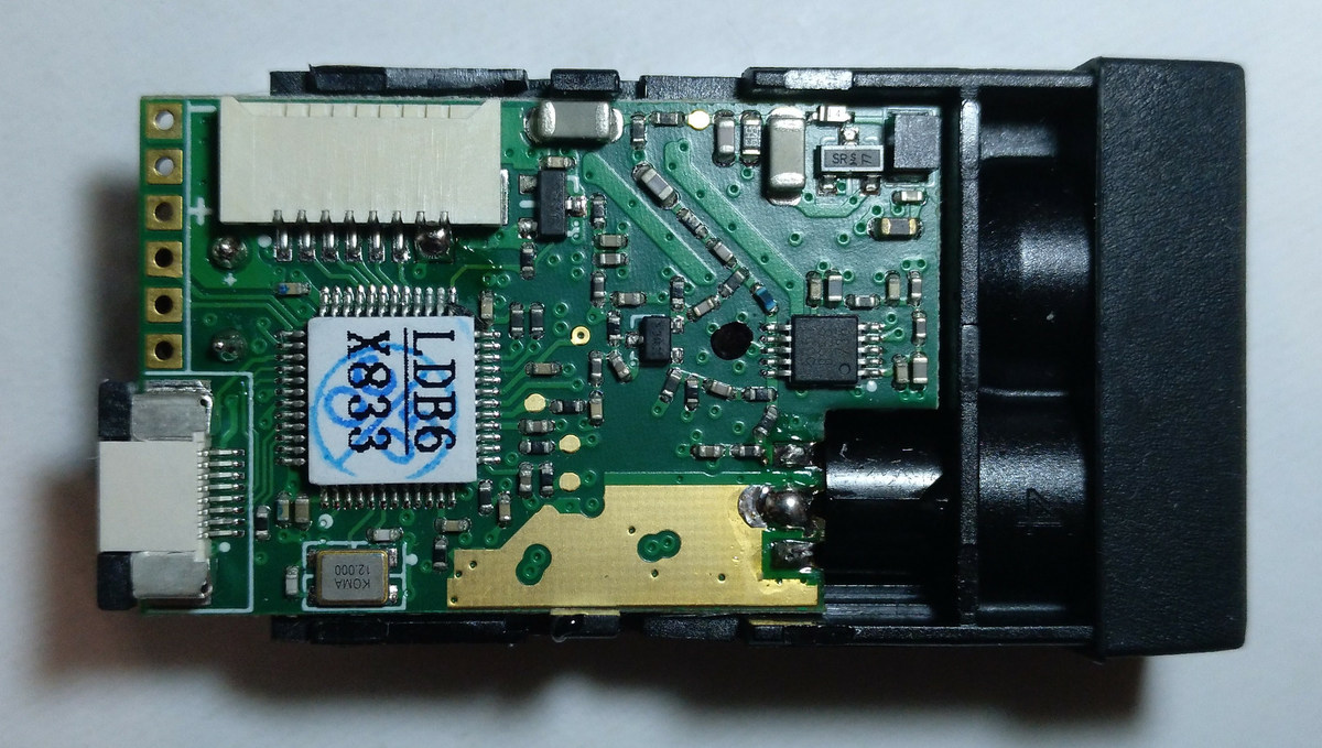

Hallo Forum,
nachdem ich noch immer mit meinem Projekt beschäftigt bin
(Beitrag "DIY LIDAR: Laser Entfernungsmesser mit Schnittstelle gesucht") kam heute der Laser
Distanzsensor aus China hier an. In der Zwischenzeit habe ich den
Stepper schonmal zum steppen gebracht.

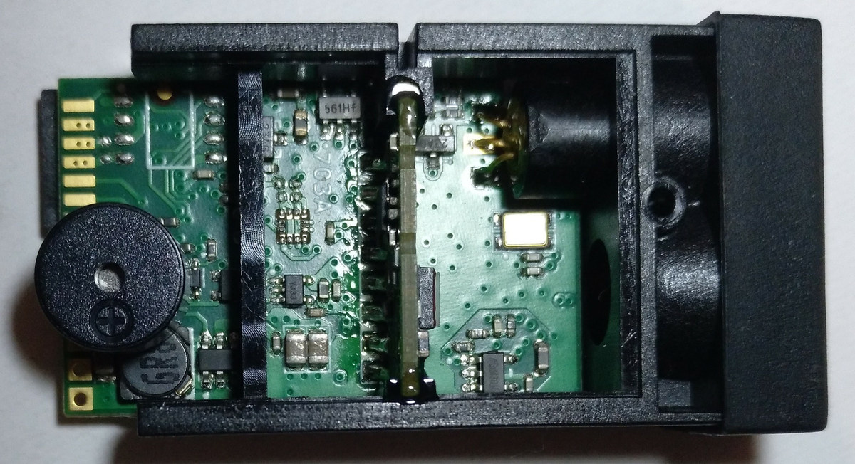

Die Bilder von der Aliexpress Seite zeigen leider nicht genau die
Version die ich hier habe, daher anbei auch noch ein paar von mir
aufgenommene Fotos. Ich habe dem Verkäufer auch schon eine Anfrage
geschickt, aber vielleicht liegt mein Problem ja an meiner mangelnden
Erfahrung und wo ich was anschließen muss ist eigentlich
selbsterklärend.
Was ich sehe sind 8 Pins, 2 davon mit + und - markiert. Dort nehme ich
an sollten ca 2,8-3,2v angelegt werden.
Aber wo schließe ich TX und RX an, und kann ich dort mit 3,3v Level
arbeiten?
Vielleicht könnt ihr mir ja Tipps geben wie der Aufbau im Normalfall
sein sollte bzw. wie ich das Pin Layout herausfinden kann.
Danke und Gruß,
Seb
Edit: Ich hab das eine Bild doppelt angehängt, aber wie kann ich es
wieder entfernen?

Die 3V stehen wohl fest.
Dann würde ich einfach mutig sein und mit jeweils einem 100 Ohm
Widerstand in Reihe alle Kombinationen mit den gegebenen
Schnittstellenparametern durch probieren.
Gast #5427054
Es gibt nur 42 Kombinationen für die 7 schlanken Pads, wenn ich mich
nicht verzählt habe.
Wenn du nur erst einmal ein 'O' sendest um den Laser einzuschalten, sind
es sogar nur 7 Möglichkeiten.
