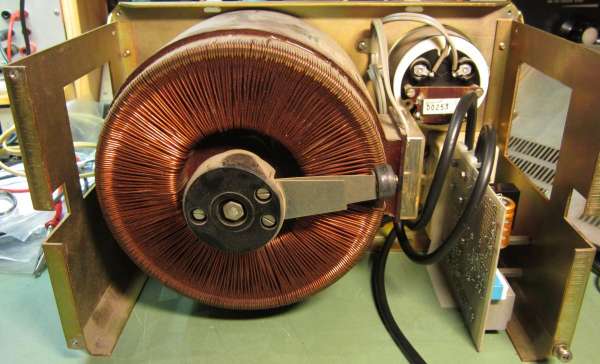

Ich bin gerade auf der Suche nach einem Regeltrenntrafo für die Hobbywerkstatt. Dabei ist mir aufgefallen, dass die meisten Geräte eine Axiale Bauform besitzen. Da mir diese Bauform ziemlich unhandlich vorkommt, bzw. in meinen Augen ein Tischgerät viel angenehmer wäre, wollte ich mal fragen ob jemand weiß wieso es (Besonders im Niederpreissegment) fast nur Axiale Regeltrafos gibt. Das Bild ist zur Verdeutlichung, was ich unter Axiale Bauform verstehe

Gabriel M. schrieb: > wollte ich mal fragen ob jemand weiß wieso es (Besonders im > Niederpreissegment) fast nur Axiale Regeltrafos gibt. Die Topf-Bauform liegt aufgrund des mechanischen Aufbaus des Stelltrafos nahe. Natürlich kann man den Trafo kippen und in ein eckiges Gehäuse einbauen. Macht man auch oft, weils im Regal vom Labor praktischer ist.
oszi40 schrieb: > Könnte es auch gebraucht geben Stimmt, aber es geht mir in erstere Linie um die Frage, wieso diese Axiale Bauform so weit verbreitet ist, den auch eine Vielzahl der auf z.B. Ebay angebotenen Geräte ist axial mit dem Stellhebel am Deckel aufgebaut A. K. schrieb: > Macht man auch oft, weils im Regal vom Labor praktischer ist. Genau das Ist meine Frage, wieso es trotzdem so häufig diese in meinen Augen Unhandliche Bauform Gibt, wo ihn doch die meisten Leute sowieso am Tisch haben.
Sinn für Mechanik vorhanden? Beim Topf-Aufbau sitzt die Last direkt und mittig auf dem Boden auf. Minimaler Material- und Platzbedarf. Gekippt im Kasten aufgebaut benötigt man zusätzlich ein schweres inneres Lager, und mehr Platz: https://upload.wikimedia.org/wikipedia/commons/thumb/9/9f/Stelltrafo.jpg/1200px-Stelltrafo.jpg
Gabriel M. schrieb: > Genau das Ist meine Frage, wieso es trotzdem so häufig diese in meinen > Augen Unhandliche Bauform Gibt, wo ihn doch die meisten Leute sowieso am > Tisch haben. Billige Geräte sind auf Preis optimiert, also auf geringsten Aufwand - Geräte für professionelle Labore eher auf Funktionalität.
A. K. schrieb: > Beim Topf-Aufbau sitzt die Last direkt und > mittig auf dem Boden auf Da hast du Natürlich recht.

Du möchtest es billig, so ist es am billigsten zu realisieren. Willst du den vom Konstruktionsprinzip her runden Stelltrafo in ein eckiges Gehäuse einbauen so daß du vorne die Verstellung hast, dann brauchst du ein stabiles Gehäuse und Befestigungswinkel die den Trafo mit dem Gehäuserahmen verbinden. Das ist mechanischer Aufwand und der kostet zusätzlich. Siehe z.B. hier Beitrag "Verkaufe Stell-Trenntrafo"

Der Andere schrieb: > Konstruktionsprinzip her runden Stelltrafo in ein > eckiges Gehäuse einbauen so daß du vorne die Verstellung hast, dann > brauchst du ein stabiles Gehäuse und Befestigungswinkel die den Trafo > mit dem Gehäuserahmen verbinden. Früher *) übliche Trenntrafos der Marken Grundig oder Philips hatten kein Problem, das so aufzubauen. Aktuell fällt mir Block ein, zu einem äußerst sportlichen Preis bei R* zu kaufen: https://www.reichelt.de/Labornetzgeraete/BR-351/3/index.html?ACTION=3&GROUPID=4984&ARTICLE=100665&SEARCH=regel%20trenntra&START=0&OFFSET=16& *) Der RT5 datiert vermutlich in die späten 60er Jahre

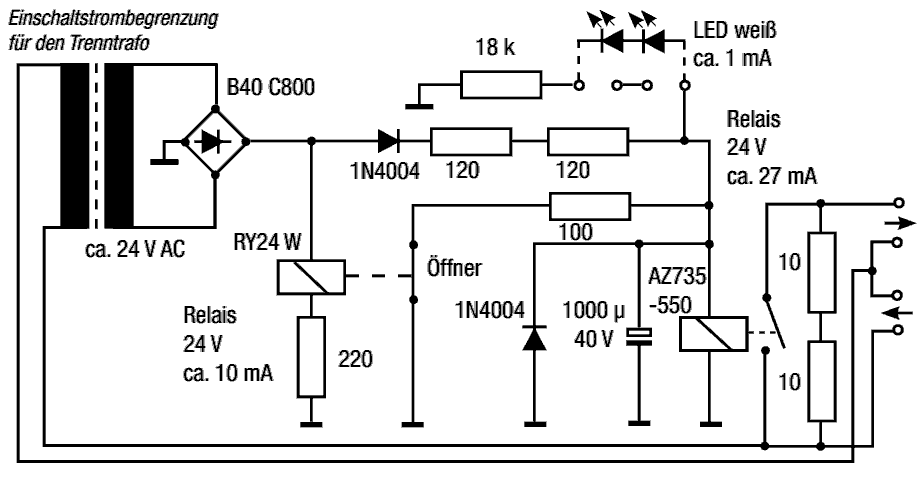

Der Zahn der Zeit schrieb: > Den RT5 als Gebrauchtgerät hätte ich auch vorgeschlagen. Gibt's auch > hier: > https://www.ebay.de/sch/i.html?_odkw=rt5&_osacat=0&_from=R40&_trksid=p2045573.m570.l1313.TR0.TRC0.H0.Xgrundig+rt5.TRS0&_nkw=grundig+rt5&_sacat=0 Der RT5, wie von mir geknipst, wurde in der Firma für defekt erklärt, weil er bei jedem Einschalten die Sicherung geschmissen hat. An einer trägen Neozed-Schmelzsicherung läuft er an - ich musste eine Einschaltstrombegrenzung bauen. Interessant finde ich an Deinem ebay-link, dass es offenbar zwei verschiedene RT5A gibt. Einen solchen habe ich ebenfalls, die neuere Version mit Wippschalter und in diesem integrierter Einschaltstrombegrenzung. > Der eine RT5A ist in einer falschen Rubrik, Da sollte "Gabriel M. (gabse)" ganz schnell Gas geben, das könnte ein Schnäppchen sein.
