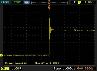

Hallo Zusammen,
ich habe das Problem das die Ausgänge meines STM32F407 nach dem High
schalten erstmal einschwingt (siehe Bild). Es handelt sich um einen
8-bit Datenbus welcher den STM32 mit einem Max10 FPGA verbindet. Es
funktioniert zwar problemlos, dennoch habe ich mich gefragt ob das nicht
noch besser geht.

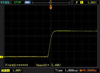

Ein Kondensator (10n) am Ausgang gegen Masse geschaltet, führt zwar zu
einer leichten Abrundung des Signals, jedoch ist das Schwingen komplett
weg. Mit einem 1nF Kondensator sieht es sogar noch besser aus.
Ich kann mir nur gerade nicht vorstellen, dass es keinen Nachteil hat
eine solche Schaltung zu verwenden, da der STM32 ja jedesmal kurz einen
Kurzschluss schaltet.
Gruß Manuel
Bitte stelle ein Foto ein, in dem Du genau die Positionierung des
Oszi-Tastkopfes und dessen Masseanbindung von dieser Messung zeigst.
Ohne das sagt das eigentlich nichts aus. Die korrekte Masseanbindung des
Oszi-Tastkopfes ist für so eine Messung ganz entscheidend und wird oft
falsch gemacht, z.B. die Masseleitung mit Krokodilklemme verwendet.
Entweder sind deine Leitungen zu lang, dann nimmt man Längswider-
stände zum Entklingeln, oder deine Messung ist schlecht, dann
müsstest du mal in dich gehen und schauen ob der Massebezug
deines Oszilloskops den HF-Anforderungen der Schaltung genügt.
Das zeigt dass du tendenziell vom Typ Digitalpfuscher bist, denn
so etwas tut man einem Ausgang nicht an. Siehe Längswiderstand.

123 schrieb:
> Das ist vmtl. eher das Klingeln der viel zu langen Masseleitung am
> Tastkopf. Verwende in jedem Fall eine Massefeder
> https://www.mikrocontroller.net/attachment/27280/groundspring.png
Wolfgang schrieb:
> Das werden wohl eher deine Leitungen und nicht der STM32F407 selber
> sein.
Vielen Dank für die schnelle und zahlreichen Antworten. Es lag wirklich
an meiner Messung. Ein Bild vom Aufbau zeig ich besser nicht, sonst
werde ich hier gesteinigt. (War eine BNC Adapter mit Anschlüssen für
Laborleitung, plus ein Stück Draht und Krokoklemme....)
Auf jeden Fall bin ich nochmal direkt mit Tastkopf rangegangen und siehe
da, alles gut. Da hab ich leider in eine völlig falsche Richtung
gedacht....und vor allem fürs nächste mal was mitgenommen ;)
