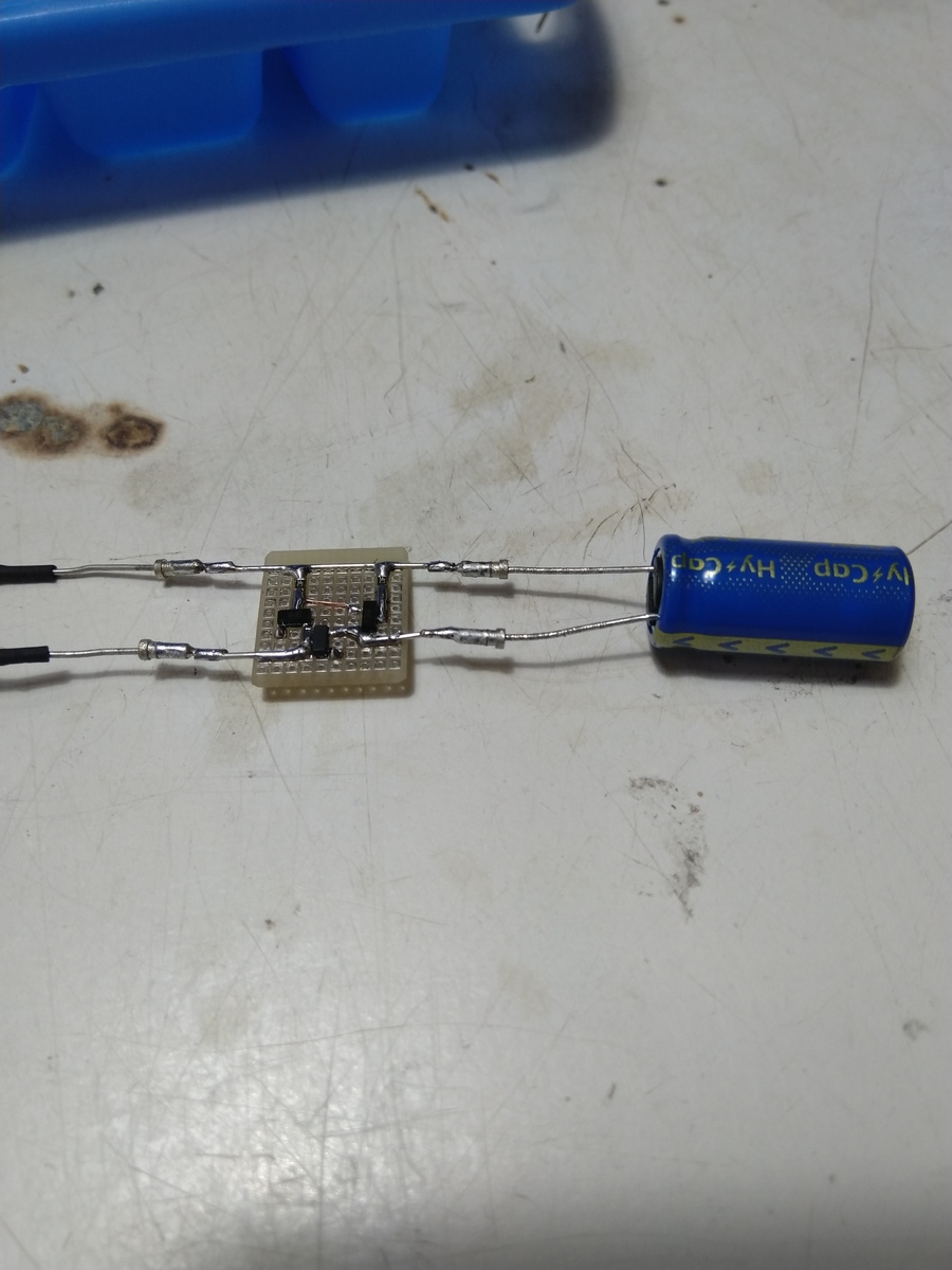

Spannung von U = 2,28 Volt
aufgeladen. Diese Spannung bleibt seit 5 Tagen konstant, während dessen
der gesamte Aufbau unverändert in der Sonne liegt.
Jetz ist es so, daß die Solarzelle garantiert mindestens einmal während
des Ladezyklus ihren MPP durchlaufen muss.
Die Ladezeit für den Kondensator errechnet sich aus
tau = R * C mit
 3 Ohm * 5 Farad zu 15 s
Nach 5 * tau ist der Kondensator nahezu vollständig geladen. Das
entspricht also 75 s Ladezeit.
( Das bezieht sich aber nur auf das Laden mit einer Spannungsquelle mit
genügend Leistung
bei U = 2,28 Volt)
Aus der U/I-Ladekurve des Kondensators lässt sich ableiten,
daß bei 2 * tau der Kondensator die größte Leistung auf nimmt.
Die Spannung zum Zeitpunkt 2tau ( = 30 sekunden )
beträgt U = 1,97 Volt .
Dabei fließt ein Ladestrom von I = 103 mA
( der Serienwiderstand des Kondensators begrenzt den anfänglichen
Kurzschlussstrom
beim Laden auf 760 mA )
Bei der Spielzeug-Solarzelle fließt ein Kurzschlussstrom von 25 mA, was
einem Widerstand ( bei U = 2,28 Volt von )
von R = 91,2 Ohm entspricht. Dazu addiert sich der Serienwiderstand des
Kondensators
mit R = 3 Ohm zu
insgesamt R = 94,2 Ohm.
Das daraus errechenbare tau entspricht
tau = 94,2 Ohm * 5 Farad = 471 s
Die Gesamtladezeit beträgt also
5 * 471 s = 2355 Sekunden ( ~ 39 Minuten ! )
Auch hierbei gilt, daß nach 2* tau das Leistungsmaximum in den
Kondensator gelagt, wobei die Spannung eben U = 1,97 Volt beträgt.
Der dabei fließende
Ladestrom entspricht I = 3,4 mA
So ergibt sich für das Spielzeug-panel
ein MPP von  Pmpp = 6,7 mW ,
weil es physikalisch bedingt so sein muss, daß
die Solarzelle dann ihre höchste Leistung abgibt, wenn der Kondensator
seine höchste Leistung auf nimmt.

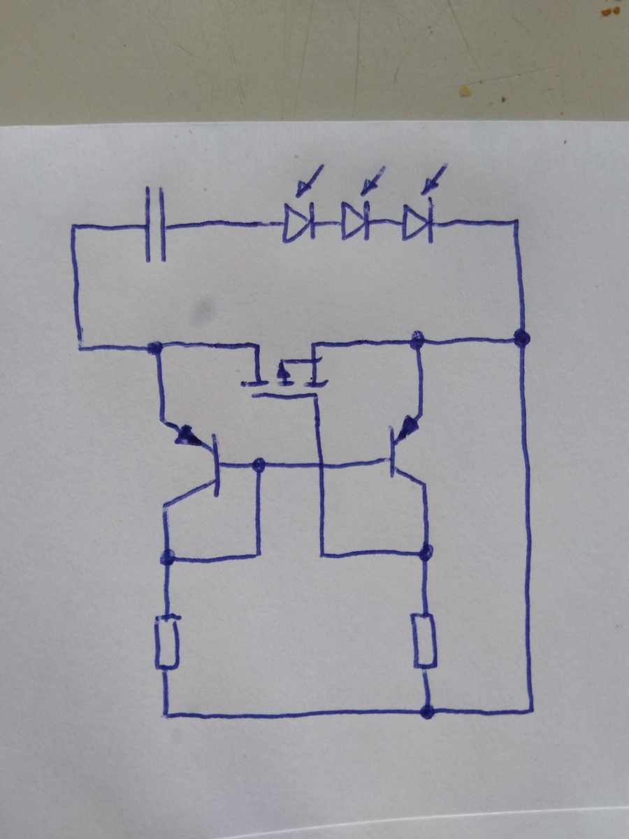

wie soll das aufgebaut werden ?

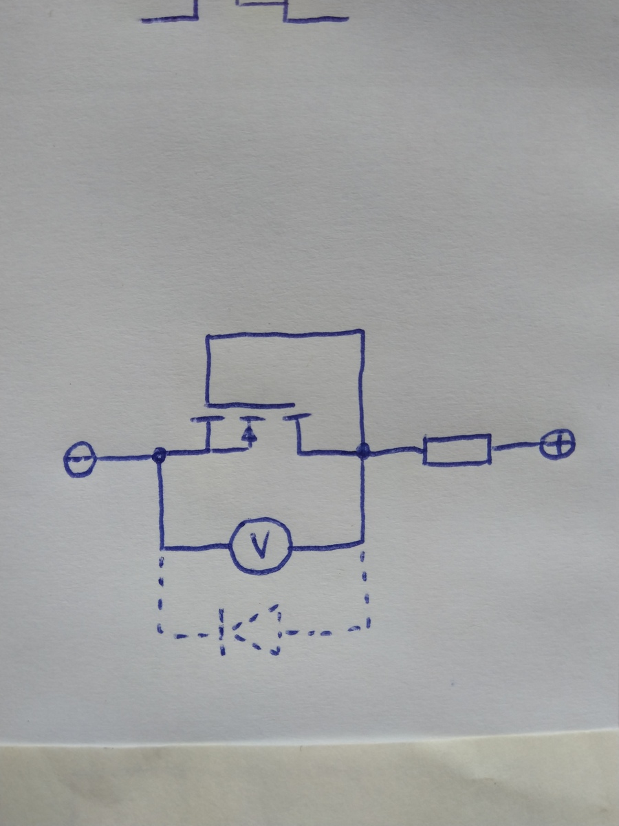

von Ingo S. (Firma: privat) (nisus)
über dem MOSFET wird mindestens die Schwellspannung
abfallen.
Wenn nun noch parallel zum MOSFET eine Diode geschalten wird und diese
eine geringere Flussspannung aufweist,
als der MOSFET mindestens zum schalten benötigt, dann
leitet nur die Diode und der MOSFET kann weggelassen
werden, weil er dann eh nicht mehr schaltet.
von Bernd K. (prof7bit)
So wie in dem weiter oben verlinkten Post, nicht so wie Du es gemalt
hast, denn das ist falsch.
Und Dein zweites Bild ist komplett sinnlos.
prinzipiell habe ich mir das schon gedacht, nur habe ich
keine hilfsspannung und benötige irgendwoher negatives
Potential und der Kondensator muss in Reihe zur Solarzelle
liegen, also habe ich es so gezeichnet und gefragt, wie das
aufgebaut werden soll ? ... also wie das funktionieren soll.
> Potential
Wofür willst Du negatives Potential brauchen? Die Schaltung braucht nur
plus und GND. Man könnte sie auch umdrehen wenn nur npn und nmos
vorrätig sind aber auch dann braucht sie nur eine Spannung und nicht
zwei.
es dient lediglich der Veranschaulichung und
der Darstellung zu Messzwecken.

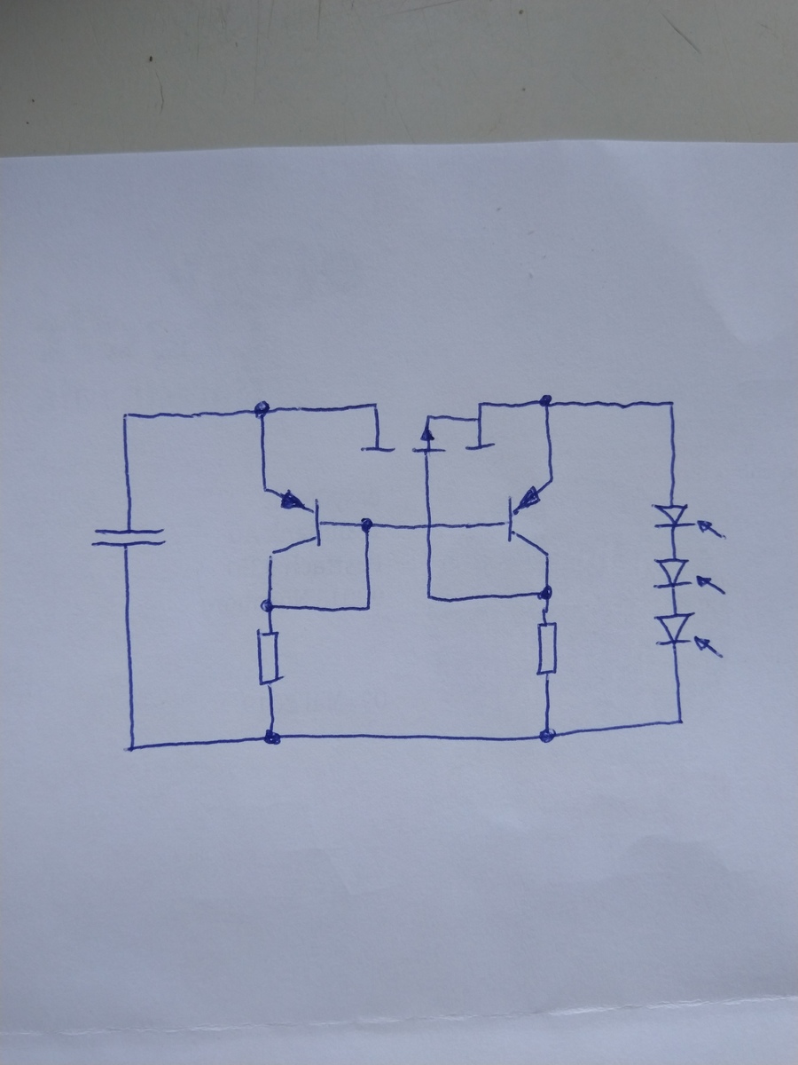

dann so ?
von nurmalso (Gast)
Links von der Beispielschaltung kommt die Solarzelle hin.
Plus an D von dem PMOS und E(Q2), Minus an GND.
Rechts von der Beispielschaltung kommt der Hy-Cap hin.
Plus an S von dem PMOS und E(Q3), Minus an GND.
Ingo S. schrieb:
> dann so ?
Solarzelle und Hy-Cap tauschen, dann stimmt's.

Und die Widerstände nicht allzu niederohmig machen denn es wird immer
ein Strom fließen.
Es ist mir nicht klar, wie das funktionieren soll.
Dadurch, daß der Kondensator nach einer Ladung
Spannung hat, liegt immer Spannung über dem Schaltkreis.
Sowie ich das verstehe, fließt dann auch nachts so viel Strom,
bis über dem Schaltkreis eine Spannung abfällt, die kleiner
als die Schaltschwelle ist, weil erst dann die Kippbedingung
herrscht.
Damit der MOSFET leitend wird, muss am Gate mindestens eine
Spannung von 0,5 Volt anliegen.
Die Schaltspannung wird also zunächst von der Solarzelle geliefert.
Der MOSFET beginnt zu leiten und die Spannung bricht ein, weil
der Kondensator einen Strom erhält. Also lädt er im unteren
Spannungsbereich ausgesprochen langsam.
Erreicht nun die Spannung den höchstmöglichen Wert von 2,4 Volt
und die Sonne verschwindet, dann liegt nachwievor die volle
Spannung an und die Schaltung bleibt im leitenden Zustand und
die Solarzelle wird aus dem Kondensator bestromt.
So sehe ich das.
Die Schaltung funktioniert doch nur dann gut, wenn keine
Stromquelle Parallel zum Eingang liegt...also wenn mit
sinkender Eingangsspannung keine Spannung gleicher Polarität
zurück bleibt.
Oder denke ich da verkehrt ?
Bevor ich meine Bauteile waste, möchte ich schon verstehen,
wie die Schaltung arbeitet.
Nein.
Im letzten Bild sind noch Panel und Kondensator vertauscht. Das Panel
gehört nach links der Kondensator nach rechts.
Wenn links die Spannung kleiner wird als rechts geht der linke
Transistor zu, der rechte geht auf, das Gate wird hochgezogen und der
Mosfet geht zu.
Wenn links die Spannung größer ist als rechts geht der linke Transistor
auf, der rechte geht zu, dadurch wird das Gate runtergezogen und der
Mosfet geht auf.
Wenn der Mosfet zu ist wird der Kondensator langsam entladen über die
rechte BE-Strecke und den linken Widerstand und die rechte CE-Streche
und den rechten Widerstand. Daher sollte man die so hochohmig machen wie
möglich damit es die ganze Nacht durchhalten kann.
Wenn der Kondensator komplett entladen ist und rechts die Spannung 0
Volt ist und links die Sonne aufgeht dann fließt der Strom erst mal nur
über die Body-Diode, solange bis rechts die Spannung hoch genug ist um
den Mosfet aufzumachen.
> Kippbedingung
Das ist keine Kippstufe sondern ein Differenzverstärker.

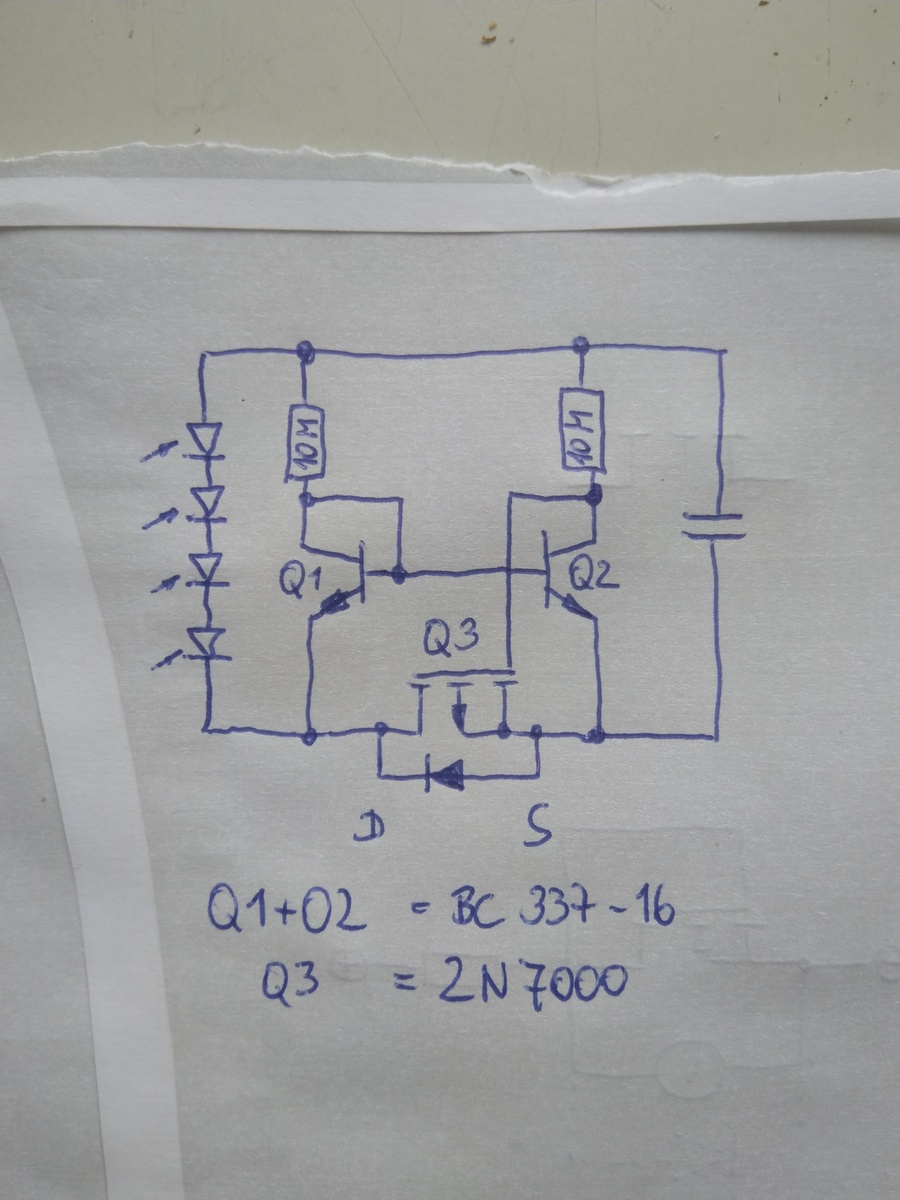

ok.
So wie auf dem Bild ist es jetzt aufgebaut und funktioniert.
Als Widerstand habe ich 10 Mega Ohm eingesetzt...
da können bestimmt auch 50 M rein - hab ich nicht.
Dann löte ich des mal für die Solarzelle zusammen.
so sieht der Testaufbau mit LL-MOSFET aus.
Funktioniert auch, sogar etwas geringeren Leckstrom,
weil der MOSFET sauberer schaltet...
ABER...
es ist tatsächlich so, daß im unteren Spannungsbereich
sehr wenig Strom fließt.Erst ab 0,4 Volt Kondensator-
spannung schaltet der MOSFET sauber durch.
bis dahin ist ein Spannungsabfall um 300 mV messbar.
( im Test mit UV-Lampe :
Solarzellenspannung : 0,835 V ( 0,92 )
Kondensatorspannung : 0,5 V ( 0,7 )
Spannungsabfall MOSFET : 0,35 V ( 0,22 ))
Danke für eure Hilfe :)
ich hatte als lösung einen Fototransistor im Einsatz.
da entsteht etwa 30 mV Flussspannung, aber bei
Sonnenuntergang sperrt der Transistor nur langsam ab
und das zieht die Kondensatorspannung mit runter.
Allerdings ist der Leckstrom so niedrig, daß ein 1000 uF
Kondensator über Stunden konstante Spannung behält.
Dazu hatte ich die Fotodiode des Transistors mit einigen
K-Ohm gebrückt, um den Fotostrom schneller zu verringern,
wenn die Sonne verschwindet.
Jetzt vergleiche ich beide Varianten...aber ich denke,
die aktive Diode ist besser, weil sie bei "Nennspannung"
bessere Eigenschaften aufweist, als der Fototransistor.
