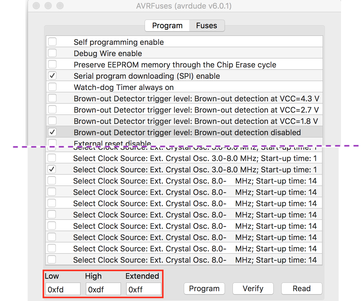

Mein Problem ist das ich den Attiny2313 nicht flashen kann. Nutze einen
avrisp mkii und die Kommunikation scheint zu funktionieren. Zumindest
antwortet der Mikrocontroller mit Device Signature etc.
Ich hatte erst versucht auf einem Steckbrett die Fuses zu schreiben, da
die aber für eine externen Quarz vorgesehen sind, war der
Mikrocontroller dann nicht mehr zu erreichen. Ich hab's dann mit einem
neuen in der finalen Schaltung versucht die einen Quarz enthält. Auch
der ist nach schreiben der Fuses aber nicht mehr erreichbar.
Meine Schlussfolgerung ist, dass man immer zuerst die Firmware schreiben
muss, und anschließen die Fuses, insbesondere wenn man mit dem nackten
Controller auf dem Steckbrett arbeitet. Ist das korrekt?

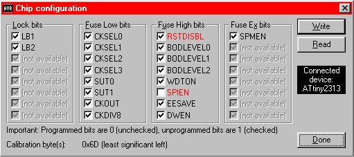

die "Fuses" sollten in etwa so aussehen wie im Bild.
Bei AVRdude gibt es einen Link dazu.
https://www.mikrocontroller.net/articles/AVR_Fuses
https://www.mikrocontroller.net/articles/AVR_Fuses#AVRDUDE

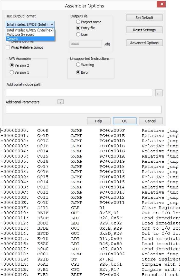

Die Tool-Options bieten eine Auswahl aus 3 Formaten.
Das Ursprungsformat bekomme ich nicht disassembliert.
Man könnte nämlich dann leicht in ein anderes Format konvertieren und
damit flashen.
Entschuldigung an @HildeK, unten ist's das "Beispiel.hex"
disassembliert.

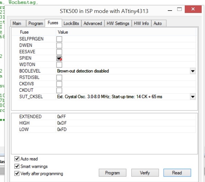

Hier der Link
http://www.digital-enlightenment.de/mux.htm
Eigentlich wollte hatte ich versucht das mit dem Terminal zu machen.
Habe dann auch noch das Tool AVRFuses probiert. DAs ändert aber nichts.
