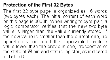

Ich habe einen 080d0wq EEPROM und habe versucht mit einem CH341A
Programmer diesen zu beschreiben. Als Programm verwende ich den "CH341A
Programmer". Da der Chip dort nicht verfügbar ist, nehme ich den
25LC080C von Microchip. Der scheint von der Kommunikation der gleiche
sein.
Wenn ich Daten an einer Adresse ab 0x20 ändern möchte klappt das ohne
Probleme. Auch das initiale Auslesen war okay (ich kannte die Daten).
Wenn ich nun an die Adresse 0x00 schreibe, ist nach dem Lesen wieder das
gleiche wie zuvor drin. Kann mir jemand erklären was da vor sich geht?
Ich kann bis zur Adresse. Also alles zwischen 0x00 bis 0x20 lässt sich
nicht ändern.
