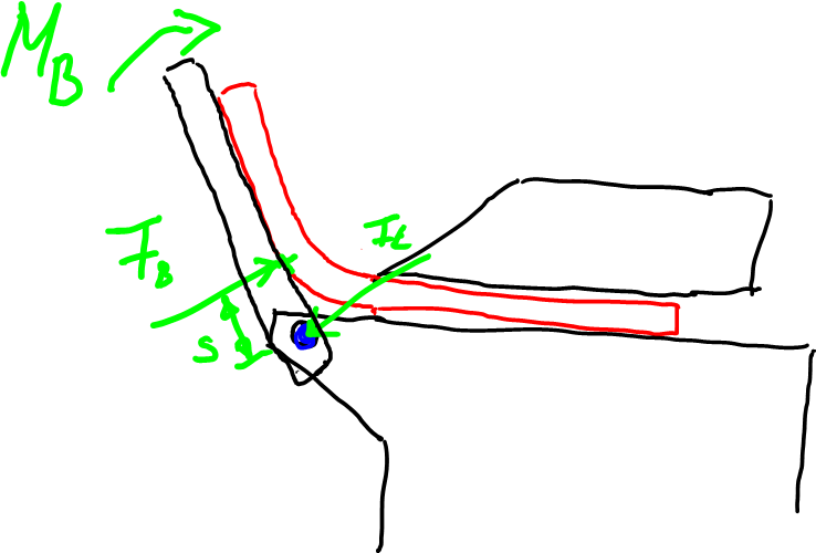

ich bin derzeit mit einer Abkantmaschine für Bleche
beschäftigt, die ich mir selbst bauen will.
Das wird eine ganz simple Maschine werden:
Ober- und Unterwange klemmen zwischen ihnen die Bleche.
Max. 1mm Blechstärke.
Eher darunter.
Gebogen werden die Bleche dabei per Biegewange, die im Prinzip vertikal
zur "eingespannten" Blechebene angeordnet ist.
D.h. durch Drehung der Biegewange kann das Blech "umgebogen" werden.
Ich bin mir nun unsicher darin, was die Ermittlung der zur Umbiegung
erforderlichen Kraft anbelangt.
Setzen wir einfach mal der Einfachheit halber folgende Annahmen:
1) Biegelänge des Bleches 1m
2) Umzubiegender "Streifen" davon 10mm
3) Zugfestigkeit des Bleches 500N/mm^2
Das Blech wird zunächst horizontal zwischen Ober- und Unterwange
eingespannt.
Danach wird es durch Drehung/Schwenkung der Biegewange "abgekantet".
Was soll dabei für die erforderliche Kraft dafür angesetzt werden?
Nur die Zugfestigkeit des Materiales längs seiner Biegelinie von 1m?
Oder auch noch der "Gegenhebel" für die Umformung von 10mm.
Kann mir dazu bitte jemand etwas sagen?

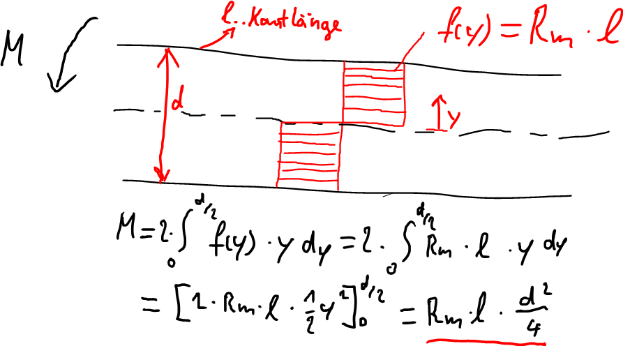

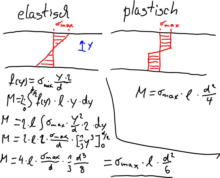

Im Anhang eine kleine Berechnung des nötigen Biegemomentes. Die
Grundannahme ist, dass es im gesamten Querschnitt zum Fließen kommt,
dadurch ergibt sich nicht die gewohnte Dreiecksform wie beim
Biegebalken, sondern vereinfacht eine konstante Beanspruchung in Höhe
der Fließgrenze. Als konservative Abschätzung habe ich die Zugfestigkeit
Rm angesetzt. Das Ergebnis ist ein Moment, du willst ja biegen. Für enge
Biegeradien würde ich noch eine zusätliche Reserve einrechnen, z.B.
Faktor 2.

Die konzipierte Abkantmaschine wird insofern etwas eigenartig als ich
damit den umzubiegenden Überstand um 180° umbiegen können will.
Was natürlich erfordert, daß die beiden Drehpunkte der Biegewange (sind
ganz außen) nach der 90°-Biegung nach oben verschoben werden können,
damit um weitere 90° weitergebogen werden kann.
Konkret biege ich den Überstand zunächst vertikal hoch und lege ihn dann
mit der Weiterbiegung (von oben her) auf ein 1,5mm dickes Teil an, das
Bestandteil der Oberwange ist.
Ich babe also einen Biege_r von 0,75mm, und mir ist auch klar, daß der
um 180° umgebogene Überstand etwas zurückfedern wird.
Spielt keine Rolle.

Denn genau da "drückte mich der Schuh":
Wo soll man sich im Spannungs-Dehnungs-Diagramm "hinlegen"?
Um etwas auch einigermaßen richtig dimensionieren zu können.
Damit man einerseits zwar oberhalb des elastischen Bereiches ist, um
dauerhaft umformen zu können, aber andererseits das Material dabei auch
möglichst wenig "schädigt".
Ist ja immerhin noch ein weiter Bereich von der "Wellenlinie" (nach dem
linearen Bereich) bis zum Max. der Kurven.
Danke Dir dafür. :)
> Die
> der Fließgrenze.
Ja, denn es gibt dabei an sich gar keine "neutrale Zone" mehr.
Könnte man auch so formulieren:
Im Prinzip wird alles über den Biege_r "drübergewurschtelt".
In Abhängigkeit vom Biege_r wird das Material dann mehr oder weniger nur
gestreckt.
Je weiter vom Biege_r entfernt, desto mehr.
Ich sehe schon noch eine neutrale Faser, sonst würden große Biegeradien
ja sofort reissen. Dabei sind enge Radien eher gefährdet. Im Grunde kann
man schon das Dreieck vom Biegebalken ansetzen, jedoch werden die
Spitzen durch das Fließen abgeschnitten. Da ein Großteil des
Querschnitts fließen wird, hab ich gleich den ganzen Querschnitt
angesetzt.

Die Verhärtung ist eigentlich schon in der Zugfestigkeit berücksichtigt.
Aber man bekommt beim Biegen komplizierte Spannungszustände. An der
Innenseite muss das Material seitlich ausweichen, da ihm der Platz
genommen wird. Auf der Außenseite wird das Material durch die Streckung
dünner. Beides verursacht eine Einschnürung. Aus dem Bauch raus würde
ich sagen, dass das Biegemoment nach dem "Anbiegen" kaum mehr steigt.
Analytisch lassen sich die tatsächlich auftretenden Spannungen nicht
berechnen. Die (vereinfachte) Berechnug soll auch nur eine Abschätzung
sein.

Die ganzen Theorien vom Biegebalken sind mir ja (noch) so einigermaßen
geläufig. ;)
Die Grundannahme der "neutralen Faser" basiert im Wesentlichen auf
zweierlei.
1) Ober- und unterhalb der neutralen Faser bestehen an sich gleiche
Belastungszustände im Material.
Je nach Belastungsart ist oben Zug und unten Druck oder umgekehrt.
2) (Was viel wichtiger ist):
Der Zustand von 1) DARF nicht überschritten werden, weil anderenfalls
das Material "versagt".
1) und 2) bestimmen definitiv, wo man sich deshalb normalerweise bei
Auslegungen zu bewegen hat:
Im vollkommen elastischen (hooke'schen) Bereich.
Kriterium 1) trifft nicht zu, weil wir ja eigentlich nur uber den
Biege_r das Material strecken.
Kriterium 2) trifft auch nicht zu, weil wir eindeutig und gewollt den
elastischen Bereich verlassen müssen, um überhaupt umbiegen zu können.
Deshalb "versagt" aber das Material auch nicht gleich, weil man sich
dabei immer noch im Spannungs-Dehnungs-Diagramm bewegt.
Auch das ist ja alles relativ.
Was z.B. im Bau- od. Maschinenbauwesen nicht mehr hingenommen werden
kann, muß halt bei Umbiegungen "in Kauf genommen" werden.
Umbiegungen müssen auch keineswegs zu einer Minderung von
Tragfähigkeiten führen.
Ganz im Gegenteil.
Was mir bei Deinem geistigen Ansatz, den ganzen Sums ermitteln zu
können, sehr gut gefällt, ist der prinzipielle Ansatz dazu, das per
Integration zu tun. :)
Hast Du auch ganz elegant gemacht - Kompliment. :)

Schwer zu sagen, das Biegemoment muss bei der Gesenkbiegepresse ja von
beiden Seiten aufgenommen werden, dafür verteilt sich der Biegeradius
auf beide Seiten.
Nachgerechnet:
A) Gesenkbiegepresse
Das Biegemoment ergibt sich vereinfacht aus dem Biegeradius
(Werkzeugabstand) mal Kraft, für 1m also:
M= F x s = 75kN x 3mm = 225Nm
B) Biegemaschine nach meiner Berechnung:
M= Rm x l x d²/4 = 500MPa x 1m x 1mm² / 4 = 125Nm
Ist doch schon mal nicht ganz so weit weg voneinander.

Bei meiner Bälkchen-Berechnung kam mir der Gesamtwert von 17000N/m recht
niedrig vor; denn es sollte ja zumindest eine Gemeinsamkeit zu anderen
Durchbiegungen geben, wenn man Sigma schon so hoch ansetzt.
Suchte deshalb nach einem Fehler in der Berechnung und fand den auch.
W darf man so nicht "hochrechnen" - ist unzulässig und ist deshalb
falsch.
Es muß von vornherein für das konkrete Bauteil berechnet werden:
Hier also W = (b x h^2)/6. => 1000 x 1/6 bzw. 166,6 mm^3.
Mit diesem W ergibt sich P = 16600,6N
Ist auch nicht recht viel anders, aber wenigstens richtig berechnet. :D

VG, Kai
von Feldstecher (Gast)
Über die Einheiten müssen wir uns mal unterhalten :)
Du sprichst immer von Kräften, möchtest aber eigentlich mit einer
drehbaren Wange biegen, so habe ich das verstanden. Um die erforderliche
Motorisierung zu bestimmen musst du also erstmal das von der Wange
aufzubringende Moment bestimmen. Auch wenn die Wange letztlich über eine
Stange (Kraft) bewegt wird, musst du doch erst das Moment kennen. Ich
habe daher nur versucht mit Momenten zu arbeiten.
> Anders als Du pflege ich aber prinzipiell sämtliche Einheiten bei
> Berechnungen permanent "mitzuschleppen".
Das tue ich auch, oder fehlt wo eine Einheit? Man sollte sich aber auch
nicht zu sehr auf die Einheiten konzentrieren, sonst hat man am Schluss
eine Kraft in Newton (N), die eigentlich ein Moment Nm bezogen auf eine
Biegelänge (m) sind, also Nm/m. Und das darf man nicht kürzen.
> Ist im Prinzip nichts anderes als die klassische Trägerberechnung für
> dieses "Bälkchen":
Mir ist bei deinen Berechnungen gar nicht klar was für eine Hebellänge
du ansetzt.
>> Nachgerechnet:
> Wie kommst Du auf die x 3mm und wie auf die 225Nm?
> Das verstehe ich nicht.
> Was µr benannte, ist eine Presskraft von 75kN/m. :)
Moment = Kraft mal Hebelarm.
Ich gehe davon aus, dass man um einen Radius von 3mm zu biegen etwa den

Hier nochmal warum du das Biegemoment brauchst (ich glaub wir kommen
hier nicht weiter...).
Wenn du das Moment weißt, dann sind alle anderen Kräfte trivial
abzuleiten :)
Sind aber natürlich von der konkreten Maschinengeometrie abhängig. In
der Skizze ist die Lagerkraft F_L gleich der "Biegekraft" F_B, also der
Kraft am Punkt der Krafteinleitung an der Biegewange (Summe aller Kräfte
= 0). Die "Biegekraft" berechnet sich aus dem Abstand (s) zwischen
Auflagepunkt und Drehpunkt (blau) und aus dem Biegemoment M_B, konkret
F_B= M_B/s. Der Auflagepunkt und damit der Abstand s bestimmt sich aus
dem Biegeradius, aber gerade hier ist auch die Maschinengeometrie
entscheidend.
> = 0).
Summe aller Ktäfte = 0 ist i.O.
Aber die totale Biegekraft verteilt sich auf mindestens zwei Lager der
Biegewange. ;)
Bei der "Haltefunktion" von Ober- und Unterwange verteilt sie sich mit
ca. 50% auf die beiden Wangen.
> entscheidend.
Bei Schwenkbiegemaschinen versucht man ganz generell, s zu minimieren.
Hier ein Bild dazu, das zwar sachlich falsch ist, aber dennoch
verdeutlichen kann, worum es dabei eigentlich geht:
http://www.bing.com/images/search?view=detailV2&ccid=hj20D2b3&id=183EFD2EE6C2CEAF9F0FBDCCECA2167E47B29E3D&thid=OIP.hj20D2b3LkNFQsMfzcFapgHaC9&mediaurl=http%3a%2f%2fupload.wikimedia.org%2fwikipedia%2fcommons%2f7%2f7e%2fBiegen_auf_ab.jpg&exph=591&expw=1476&q=Schwenkbiegemaschine&simid=608026307520958103&selectedIndex=300&ajaxhist=0
Der Drehpunkt der Biegewange ist (im Idealfall) NUR (horizontal) um die
Blechstärke den "Klemmwangen" vorzuversetzen.
Womit man ca. 90° vorbiegen kann.
Will man aber 180° biegen können, muß man zwangsläufig den Drehpunkt
auch verlagern können.
Denn anders geht das nicht.
Ist aber jetzt hier nicht das Problem.
Denke viel mehr, wir könnten uns beide darauf konzentrieren, WO denn
eigentlich die tatsächliche Umformung stattfindet.
Weil das nämlich nur in einem "lächerlich" kleinen Bereich von Blechen
der Fall ist.
In dem allerdings Grenzbelastungen stattfinden können.
Und welche genau das sind oder sein können, wissen wir bisher immer noch
nicht.
Tatsächlich biegen wir doch nur um irgendeinen Biege_r herum.
Der zwar auch einen Einfluß auf die Biegekraft hat, aber wie es bisher
aussieht, nur einen subdominanten.
Verglichen mit dem Einfluß der Blechstärke.
Nach wie vor halte ich Deinen geistigen Ansatz für gut, das per
Integration lösen zu wollen/können. :)
Den "Gegenansatz" dazu halte ich aber auch für nicht ganz so übel:
"Freiträger" (Blech, horizontal fest eingespannt) hier in einer
Biegemaschine mit einem gewissen Überstand.
Und dagegen fährt man nun biegend an.
In beiden Fällen müssen wir auch das W_x "überwinden" können.
Genauer gesagt, die "Abwickelung" der Umformung über einen gewissen
Biege_r.
Was in Berechnungs-Programmen alles "linearisiert" wird, weiß ich nicht.
Denke jedoch, wir müssten das auch nachvollziehbar "hinbekommen" können.
Für sowas, wie eine simple Abkantmaschine. :)

Irgendwie "tickte das in meiner geistigen Oberwelle noch weiter".
Weil in der Formel noch etwas "hakelt", um zu gleichen Ergebnissen
kommen zu können.
Anzusetzender R ist klar, l ebenfalls.
Aber mit dem Faktor d^2/4 kannst Du (vermutlich) das W nicht so richtig
erfassen.
Grüße
> erfassen.
Hier noch der Vergleich mit der elastischen Biegung. Rechnung per
Integral (siehe Skizze) ergibt ein Moment von
 M= sigma*länge*d²/6
Nachgerechnet mit dem Widerstandsmoment W:
 M= sigma*W mit W= länge*d²/6
ergibt
 M= sigma*länge*d²/6
Hier dürfte jetzt auffallen, wie das Widersatndsmoment hergeleitet wird.
Im plastischen Fall sinkt die Kraft zur neutralen Faser hin zunächst
nicht ab, meine Berechnung ergab
 M= sigma*länge*d²/4
Das ist ein um den Faktor 1,5 höheres Moment im Vergleich zur
elastischen Berechnung bei gleicher Maximalspannung sigma.
von L. H. (holzkopf)
>> erfassen.
>  M= sigma*länge*d²/6
Ja, damit: "länge*d²/6" wird W korrekt erfaßt. :)
Denn genau genommen ist das W der entscheidende Faktor, der das Sigma
(bauteilbezogen) relativiert.
Und nur wie hoch oder niedrig Sigma angesetzt wird, entscheidet
letztlich darüber, ob wir uns (noch) im elastischen Bereich befinden
oder nicht mehr.
Sah mir auch mal die Dehnung bei meiner angedachten Abkantmaschine mit
Biege_r=0,75mm an.
Ist bei Blechstärken 0,5 und 1mm unkritisch.
Grüße und noch einen schönen Feiertag :)

> geschrieben würde ich den Krafteinleitungspunkt entsprechend dem
> Biegeradius ansetzen. Also den Abstand zum ersten Punkt, der die
> Biegewange berührt, hernehmen. Wie lange der Überstand ist, ist erstmal
> nicht wichtig, muss aber natürlich größer als der (Außen-) Biegeradius
> sein.
Die Drehpunkte der Biegewange sind mindestens um die max. biegbare
Blechstärke der "klemmenden" Oberwange vorgelagert, damit sich beim
Biegen nichts "zwicken" kann.
Denke, der zu biegende Überstand ist schon wichtig, weil der als
"Gegenhebel" wirkt.
> Nach meiner Formel (M = sigma x länge x d²/4) müsste eine Spannung von
> sigma=825N/mm² vorherrschen (d=0,4mm; länge=0,5m), alsoM= sigma * länge
> * d²/4 = 825N/mm²  0,5m * 0,4²mm² / 4 = 16,5Nm

Bei Schwenkbiegemaschinen ist es tatsächlich so, daß die Kraft zunächst
am äußeren Punkt (bzw. der Linie) des Überstandes angreift.
Doch das Blech "federt" dabei weg und legt sich mit zunehmender
Winkeldrehung mehr und mehr an die Fläche der Biegewange an.
Umformarbeit erfolgt dabei aber nur im Bereich der Biegelinie.
Was auch erklärt, daß man "überbiegen" muß, um einen bestimmten Winkel
erreichen zu können.
Mit den Kräften wird es wohl nach dem Wegbiegen anfangen interessant.
Ich biege alsmal Blechstreifen von Hand im Schraubstock. Um enge Radien
zu bekommen muss man ein Holz als Biegewange hernehmen und ziemlich nah
an der Einspannung drücken.

Wie ich geschrieben habe, bei deinem gemessenen Moment muss im Material
eine Spannung von 825N/mm² vorherrschen. Natürlich habe ich dazu sigma
aus deinen Messwerten ermittelt. Oben nur die Kontrollrechnung zum
leichteren Verständnis im Vergleich zu einer umgestellten Formel. Die
Spannung von 825N/mm² muss aber tatsächlich vorherrschen, und zwar mehr
oder weniger im ganzen Querschnitt, sonst könntest du nicht ein so hohes
Moment gemessen haben. Außer der Einfluss von Reibung ist doch größer
wie gedacht. Außerdem könnte es durch die Biegung zu einer Verdickung im
Bereich des Biegeradius kommen (d stimmt dann nicht mehr), das kannst du
aber nachmessen.
> Gegenrechnung:
> M = sigma x W (woran keine Maus "einen Faden abbeißt". ;))
Doch, die Formel gilt nicht für plastische Verformung.
> W ist genau definiert: Mit b x h^2 / 6.
> b entspricht in Deiner Formel l, und h ist bei Dir d.
> Und den Unterschied zwischen 1/4 und 1/6 "butterst" Du einfach "unter"?
Ich habe versucht den Unterschied zwischen elastischer und plastischer
Verformung im früheren Beitrag klarzumachen:
Beitrag "Re: Erforderliche Biegekraft zum Abkanten eines Bleches"
Bei der elastischen Biegung (Biegebalken) steigt die Spannung von der
neutralen Faser weg nach außen kontinuierlich an. Das ist eine Reaktion
auf die Verformung. Wenn die äußerste Stelle um 10% (oder 1mm) gedehnt
ist, kann die Stelle auf halbem Weg zwischen der Mitte und äußerster
Stelle nur halb so stark gedehnt sein. Im elastischen Fall kann dort
also auch nur die halbe Spannung herrschen (Linearität). Dehnt man den
äußeren Punkt über den elastischen Bereich, so kann die Spannung nicht
mehr weiter steigen, es kommt zum Fließen. Bei einer 90°-Biegung kann
man davon ausgehen, dass der ganze Querschnitt bereits dem Fließen
unterworfen wurde, d.h. im ganzen Querschnitt liegt die Spannung
zwischen Streckgrenze und Zugfestigkeit. Meine Berechnung ergab für das
Moment den Faktor 1,5 im Vergleich zur elastischen Biegung. D.h. W kann
man in diesem Fall nicht anwenden. Möchte man es doch, dann muss man
noch den Faktor 1,5 aufschlagen. Wie deine Messung gezeigt hat, stimmt
es dann immernochnicht, es fehlt noch zusätzlich etwa der Faktor 2
(geschätzte Zugfestigkeit 400N/mm²).

Ich denke durch analytische Berechnung kommt man einfach nicht näher
ran.
Mein Vorschlag also: Nehme die 825N/mm² für deine weiteren Berechnungen
her (oder 2x Rm) und berechne das Moment mit "meiner" Formel oder über
das Widerstandsmoment, dann aber mit zusätzlichem Faktor von 1,5. So
kannst du für deine anvisierten Blechdicken die wirkenden Momente
ausrechnen und daraus die eingeleiteten Kräfte.
> Insoweit könnte man W evtl. auch "ausklammern"
Ja, da würde eben der Faktor 1,5 bleiben.

Der Hebel ist in der Dicke beruecksichtigt. Du musst wirklich versuchen
zu verstehen wie das Integral aufgestellt wird.
M=F * s ist klar.
Um das Moment IM Material zu berechnen verwendet man die gleiche Formel
M = F * s. Jedoch gibt es nicht eine Kraft auf einen Hebel, sondern
einen Kraftverlauf von der neutralen Faser aus und entsprechend einen
Verlauf der Hebellaenge. Die ausserste Stelle des Bleches ergibt den
groessten Beitrag zum Moment mit dem Hebel =d/2. Die neutrale Faser gibt
keinen Beitag, da Hebel =0.
Kraft (F) berechnet sich aus Spannung (sigma) mal Flaeche A.
Also F(y)=sigma(y)*A.
Die Flaeche berechnet sich aus der Blechlaenge (l), also der Laenge der
Biegelinie und in y-Richtung ein klein genuges Streckenstueck dy. Also
F(y)= sigma(y)* laenge * dy
Moment = Summe aller Einzelmomenten (zerstueckelt in y-Richtung in
gleiche Teile mit Laenge dy).
Also
M= Summe(F(y) * s(y)).
Der Hebel s(y) ist y wenn man y so legt, dass y in der neutralen Faser
null ist. Also
M= Summe(F(y) * y) = Summe(sigma(y)*laenge*dy*y)
Summe und Integral sind das gleiche, also
M= Integral(sigma(y)*laenge*y*dy)
Der Verlauf von sigma(y) muss noch aufgestellt werden, er unterscheidet
sich zwischen elastischer und plastischer Verformung, siehe vorige
Berechnungen.

Ich glaube, da bringst Du etwas durcheinander. :)
Nein, auch wenn man das differentiell betrachtet und dann insgesamt per
Integral aufsummiert, setzt irgendeine Wirkung auf einen zu belastenden
Querschnitt nicht nur eine Kraft voraus, sondern auch eine Hebellänge.
Weil ein Drehmoment nun mal so definiert ist:
Kraft x Hebelarm = Drehmoment.
Die "normale Gleichgewichts"-Bedingung:
Summe aller Momente = 0 bezieht sich normalerweise nur auf den Bereich
der vollkommenen Elastizität, in dem keine bleibende Deformierung oder
"Umformung" des Materiales stattfinden KANN.
Was aber noch lange nicht ausschließt, daß man bei entspr. Kraft- und
Hebeleinsatz diesen Bereich auch verlassen kann - sofern man das will.
Hole mal Deinen Anhang (von w.o.) her:
https://www.mikrocontroller.net/attachment/366662/Biegemomente.PNG
1) Linksseitig (elastischer Bereich) kommst Du zum Ergebnis:
(Ersetze, Deine Erlaubnis dazu voraussetzend, sigma_max einfach durch R,
weil sich R bei Umformung nicht mehr daran orientiert, was max zulässig
ist, sondern nur noch daran, was erreicht werden soll.
Bzw. was das Material (klaglos) "mitmacht", ohne daß es dabei zu Brüchen
oder Rissen kommt.)
M = R x l x d^2/6, wobei an sich die beiden Faktoren l x d^2/6 nichts
anderes repräsentieren als W (b x h^2/6) - nur halt anders "benannt". ;)
2) Rechtsseitig (plastischer Bereich) kommst Du zum Ergebnis:
M = R x l x d^2/4
Veränderst also damit im Prinzip das W (es erhöhend), und schlugst dann
darüber hinaus noch vor, mit einem weiteren Faktor (geschätzt) zu
arbeiten, damit man das M ungefähr berechnen kann.
Was mir bei Deinem gedanklichen Ansatz von vornherein sehr gut gefiel,
war, daß Du in der (konventionellen) y-Achse (also d bzw. h) die zwei
Teilbereiche Zug bzw. Druck separiert hast.
Und danach über den gesamten y-Bereich integriert hast. :)
Das ist legitim und ich halte es auch für plausibel, das so zu tun.
Weil wir nämlich - genau genommen - gar nicht wissen, was im plastischen
Bereich eigentlich tatsächlich abläuft.
Hinzu kommt, daß wir uns mit dem Ergebnis 1) auf "sicherem Eis" bewegen
und nicht auf so "brüchigem" wie beim Ergebnis 2).
Denn auch bei ungewöhnlicher "Überziehung" von einwirkenden Kräften bei
Umformungen auf einen Querschnitt können wir immer noch davon ausgehen,
daß auch dann immer noch gilt:
Summe aller M = 0.
Man darf sich m.E. dabei auch nicht von den Diagrammen täuschen lassen:
Denn tatsächlich können die einwirkenden Kräfte weit höher werden als
R_m z.B. von St37.
Ich kann das wirklich nicht so richtig einordnen.
Weiß aber, daß sich v.a. St37 dehnt und dehnt, bevor es mal zum Bruch
von ihm führt.
Dazu haben wir Dehnungs-Werte, um einigermaßen zutreffend einordnen zu
können, wann das vielleicht "kritisch" werden könnte.
Wie schon gesagt, habe ich nichts gegen "Faustformeln".
Aber einigermaßen stimmen sollten sie schon - darin sind wir uns sicher
einig. :)
Bei beiden Ergebnissen 1) und 2) hast Du "unterschlagen", daß sich
hinter M IMMER Kraft x Hebelarm "verbirgt".

Wenn wir uns vielleicht darauf einigen können, daß die Gleichung 1)
=> M = R x l x d^2/6, wobei an sich die beiden Faktoren l x d^2/6 nichts
an sich durchgängig richtig angewendet werden darf, so lautet die
komplett und vollständig:
P(unktlast an einem einseitig fest eingespannten Träger) x l (hier 10mm,
allerdings P als "Linienlast" angenommen) = R x W.
Denke, wir können es drehen und wenden wie immer wir das wollen.

Nochmal zum Hebelarm: Dieser steckt im Material und zwar der Abstand wo
die örtliche Spannung in Relation zur neutralen Faser vorherrscht ist
der Hebelarm. Da die Spannung sich über einen Bereich mit verschiedenen
Abständen (=verschiedenen Hebelärmen) verteilt, kann man das Moment nur
über das Intergal berechnen. Der Hebelarm ist das mal y im Integral.
Du kannst dir sicher sein, dass meine Ausführungen durchweg stimmen. Um
diese zu Plausibilieren habe ich ja sogar das Widerstandsmoment W
hergeleitet.

Das sind lediglich Hilfsgrößen, die eine formelhafte Berechnung (unter
Vermeidung von Integralen) ermöglichen. Dass sich diese genauso auf
Vereinfachungen stützen, zeigt sich an sehr schlanken oder asymetrischen
Querschnitten, die sich unter Biegung einfach wegdrehen können (Man
denke an ein Grashalm, den man um die breite Seite biegen möchte).
Es muss aber klar sein, dass diese Größen mit Hilfe der
Integralrechnungen abgeleitet wurden und nicht auf einer eigenen
Grundlage stehen. Es wurde eben festgestellt, dass man den
gemetrieabhängigen Teil der Formel herauslösen kann. Das ist nicht
selbstverständlich, da die Lage der neutralen Faser bspw. auch einen
Einfluss auf das Widerstandsmoment hat. Aber auch dort gibt es
Umrechnungsmöglichkeiten (Satz von Steiner).
Und zum letzten Mal: Die Formel M = sigma * W ist nur im elastischen
Bereich der Biegung zulässig. In anderen Bereichen stimmt sie einfach
nicht mehr.

Nimm dein Moment noch mal Faktor 1,5 (gemäß meiner Herleitung) und der
Wert passt erstaunlich gut.

Du nanntest hier einen evtl. anzusetzenden Faktor von 2.
Ohne Dir irgendwie zu nahe treten zu wollen:
"Aus den Rippen geschwitzt". :)
Wie wir inzwischen wissen, ist R_m von der Größenordnung her irrelevant.
Weil wir mit dem 2,25-fachen Wert davon rechnen müssen, um zu
stichhaltigen Ergebnissen kommen zu können.
Zwar hast Du das "verkappte" W in der Formel von 1/6 auf 1/4 erhöht.
(1/4=0,25; 1/6=0,16; 0,25/0,16=1,5)
Aber das reicht bei weitem nicht aus, wenn Du am R_m "festklebst".
