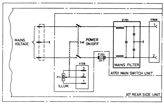

Hallo liebe Elektrotechnik-Begeisterte,
heute Nacht habe ich mit einem alten Phillips-PM3311 ein paar Messungen
durchgeführt.
Plötzlich fliegt die Sicherung raus, im Zimmer ist es dunkel und ich
höre wie ein bedrohliches Zischen aus dem Oszi dringt.
Also habe ich das Oszi erstmal aufgemacht, da mein Verdacht auf
irgendwelchen Elko's lag. Konnte allerdings keine entdecken die nach
"zischen" aussehen.
Ich habe es also nochmal an das Netz gehängt und an geschaltet.
Oszi geht an, die ersten 10 Sekunden hat der gesamte Schirm geleuchtet
(macht es normalerweise nicht), danacht hat das Oszilloskop wie gewohnt
funktioniert.
Ich kann es nun trotzdem nicht guten Gewissens weiter verwenden, da es
nur eine Frage der Zeit ist bis es "in Flammen aufgeht".
Hat mir jemand einen Rat, was es außer den Elko's noch sein könnte?
Liebe Grüße,
Ursa

Gast #5435531
Wenn die Wohnungssicherung / Zimmersicherung
rausfliegt liegt der Kurze vor dem Netztrafo,
also ist die Netzschnur und das Netzeingangsfilter
der erste Kandidat.
mfg
Gast #5435538
Guck mal nach dem Netzfilter, der liegt hinten in einem kleinen Fach.
Philips hat gerne solche vergossenen Klötze verbaut. Wenn da ein
Kondensator schwach wird, zischt es und manchmal bläst auch geschmolzene
Vergussmasse heraus.

#5435614
A. K. schrieb:
> Allerdings hat das Gerät, wie man oben im Plan sieht, vorne eine
> Sicherung drin. Sollte die nicht vor oder mindestens zusammen der
> Sicherung im Kasten auslösen?
Das ist ne Schmelzsicherung, die sind meist träger als die Automaten.
Außerdem könnte im Sicherungskasten ein FI/LS verbaut sein oder die
Beschreibung des TO nicht korrekt und der FI statt der "Sicherung"
geflogen sein. Das passiert natürlich nur wenn es einer der
Y-Kondensatoren ist oder irgendwelche leitende Schlonze aus dem
aufquellenden X-Kondensator eine Verbindung zwischen Phase und
PE/Gehäuse herstellt.

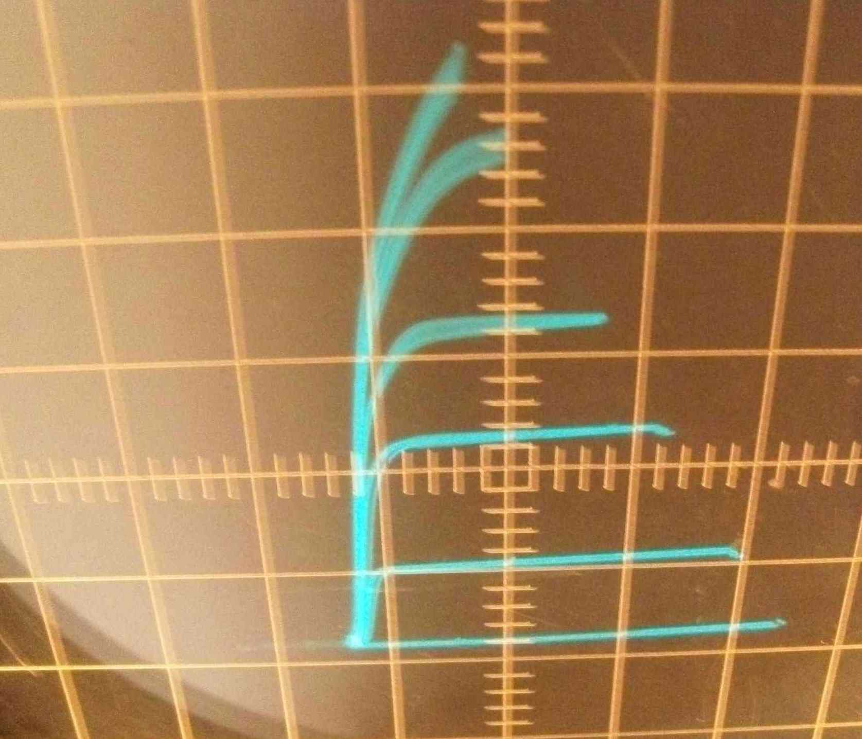

#5437491
/OT
ach so, der Kennlinienschreiber.
(Im Zeitbasis-Betrieb.)
https://www.mikrocontroller.net/attachment/366387/Kennlinienschreiber.jpg
Unten (Kanal2) die Sägezahnrampe, die UCE darstellt,
oben (Kanal1) die Treppenspannung für NPN-Transistoren, die UBE
parametrisch darstellen soll.
Bild zeigt dann das Ergebnis im X/Y-Betrieb ohne Zeitablenkung
Das Ganze mehr qualitativ./OT

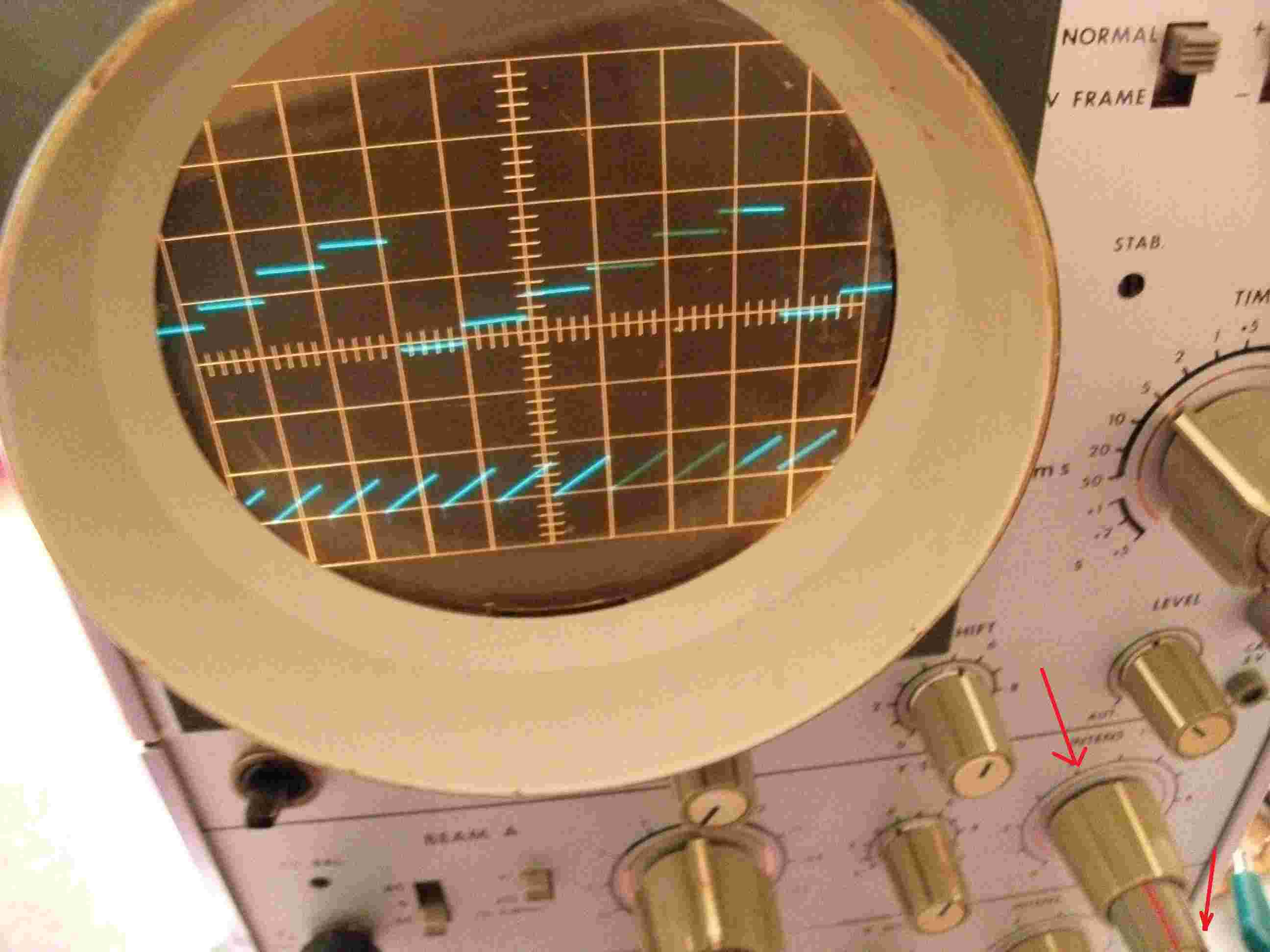

Sorry für OFF-Topic.
Die beiden Pfeile im Bild zeigen auf Intensity und Focus-Einsteller.
Die verstellen sich leicht bzw. die Justage der entsprechenden Potis im
Inneneren. Dreht man nun hoch, weil man am Anfang nichts sieht, kann wie
beschrieben der ganze Schirm etwas heller werden. Das ist aber für die
Lebensdauer der Röhre nicht gerade förderlich. Einige Oszis haben ja
dafür die Beam-Finder Funktion.
