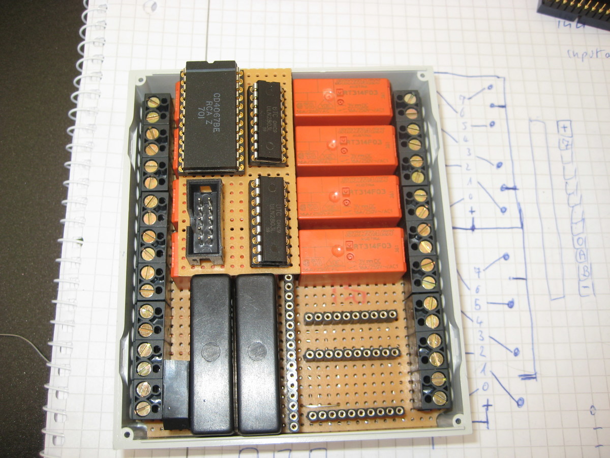

von Jens (Gast)
ULN: wie auf den Bildern zu sehen habe ich sie gesockelt, wollte ich
egentlich keinen Sockel für verschwenden, aber was solls... ich habe ja
beide hier aber auch noch nie Probleme mit der Ansteuerung gehabt.

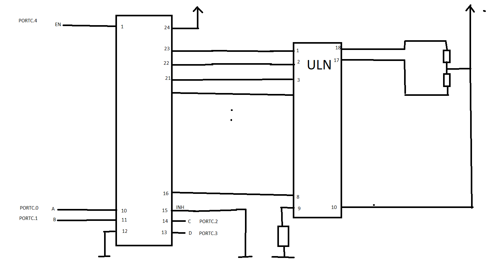

Skizze: nein, bis jetzt nicht. Jedes Relais hat 2 Spulen, bzw. eine mit
Mittelabgriff, bistabil, Ansteuerung nicht durch Umpolung, sondern durch
bestromen der jew. Spule.
Ich bestrome immer nur eine der 16Spulen aus den 8 Relais,
Freilaufdioden sind ja im ULN. Nun habe ich 5V als Versorgungsspannung,
theoretisch müsste ich also noch 16 Vorwiderstände spendieren, nun kam
mir in den Kopf einfach den - des ULN mit einem kleinen Widerstand
auszustatten, klar hebe ich damit das Potenzial des ULN an, aber ich
denke das sollte dennoch funktionieren, oder?
Der 4067 ist schon drauf. Da es sich ja um einen analogschalter handelt
wären die Eingänge des ULN doch im nicht aktiven Zustand des jeweilig
gewählten Pins offen:
Müsste ich einen Pulldown verwenden? Wie verhält sich der ULN2803 wenn
die Eingänge offen sind? Hier hieß es ja schon das es auch ohne
Vorwiderstände in der Ursorungskonfiguration gehen würde, aber ich meine
das der ULN unbeschaltet nicht aktiv ist...
Ach vielleicht nehme ich doch lieber den 4514....man man man :_)
JJ

von Jens (Gast)
Skizze, ich hoffe ausreichend... :-)
von Teo D. (teoderix)
Wolfgang schrieb:
> So weit hat Teo D. bei seinem hingeworfenen Wortfetzen wohl nicht
> gedacht :-(
Erstens schrieb ich "nicht /vernünftig/" und nicht "nicht treiben"!
Zweitens, was erwartet Ihr als Antwort auf
BlaBla schrieb:
> Hä? Wieso?
hinz schrieb:
> Die
> Relais brauchen ja keine 500mA, und dann ist man auch mit geringerem
> Basisstrom noch auf der sicheren Seite.
Da wäre ich mir nicht so sicher, woher auch, fehlt ja jegliche Info
dazu.
Und als Vernünftig würde ich das auch nicht bezeichnen wollen.
Wenn, hätte Jens was dazu äußern können, hat er aber erst später.
Kommt auf deine Relais an. Bistabile brauchen da meist mehr als
normale. Könnte sein das du deine Impulse verlängern müsstest.
Die Stromversorgung des ganzen Gebildes sollte da auch robust genug für
sein.
Würde ich nur machen, wenn es Heute noch funktionieren müsste. Als
Dauerlösung würde ich soetwas eh nicht konstruieren, das geht meist
schief.
von Jens (Gast)
>>das geht meist schief.
Ja, empfinde ich ebenso. War auch nur eine fixe Idee. Dann spendiere ich
noch mal 10Ohm an jeder Spule...
von hinz (Gast)
Jens schrieb:
> Dann spendiere ich
Wenn überhaupt, dann weniger. Dir geht ja schon knapp ein Volt auf der
CE-Strecke verloren.
