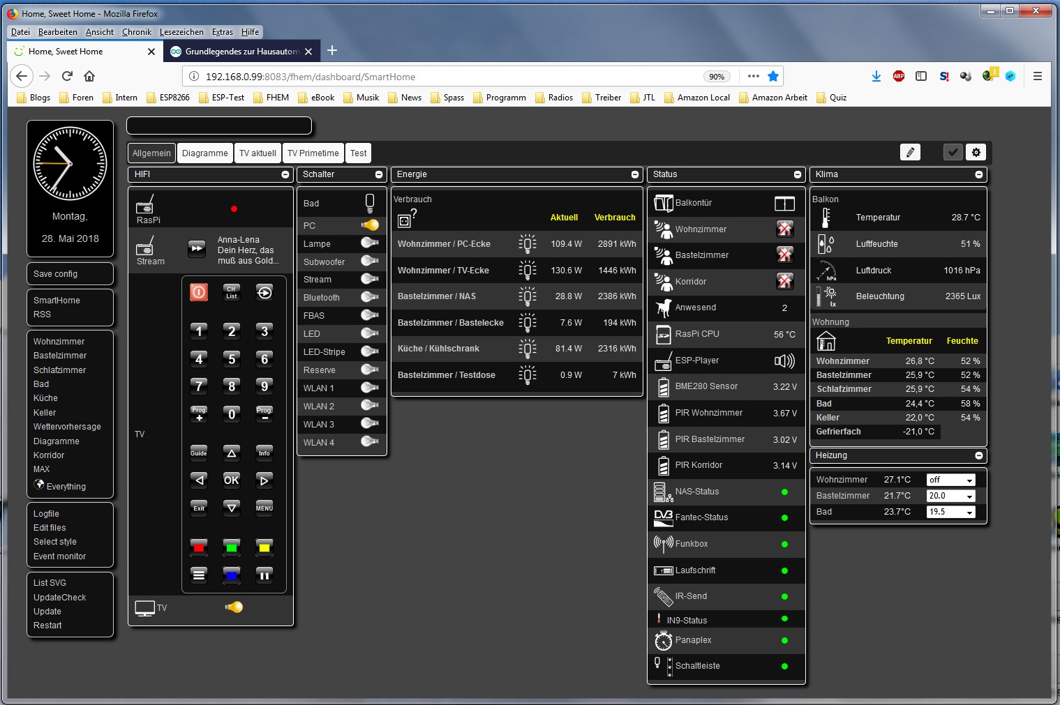

von Michael U. (amiga)
Udo schrieb:
> Das Problem ist, in der Gegend gibt es "extrem" viele WLAN-Netze (eine
> Überschneidung von ~15 Netzwerken ist schon möglich)...
> Aber auch ZigBee und Bluetooth arbeiten im ähnlichen Frequensspektrum <-
> hab ich hier Probleme?
> Also Wlan bricht oft zusammen => auch wenn ich für die Daten sicher
> keinen echten Datendurchsatz brauche...
Könnte bei mir hier sein, ist genauso.
Ich habe hier zur Zeit 17x ESP8266 laufen, 13 davon ständig aktiv, dazu
4x, die nur relativ selten aus dem DeepSleep geweckt werden (PIR).
Mehr als 4-5 reconnects (insgesamt, nicht pro ESP) habe ich aber im
Laufe eines Tages nicht, Probleme dadurch auch nicht.
20m habe ich hier nicht, da würde ich dann eben ein ESP-Modul mit
externer Antenne nehmen.
Alles MQTT-Clients, Mosquitto-Broker auf einem RasPi.
Gruß aus Berlin
Michael
Martin schrieb:
> Alternativ hatte ich FHEM mal kurz auf dem Raspi getestet, OpenHAB
> gefiel mir einfach von der Optik besser. Die Einrichtung ist bei beiden
> ein Krampf ;-)
FHEM, Mosquitto und ein IceCast-Streamserver laufen hier auf einem RasPi
3 ohne sonderliche Last. Diagramme als Auswertung brauchen manchmal
einen Moment länger, nutze ich aber relativ selten.
Ich bin bei FHEM geblieben, mein Bekannter bei OpenHub, müßter er auch
auf einer Synologie haben, muß ich direkt mal fragen. Einrichtung gebe
ich Dir durchaus Recht, aber wenn man etwas programmieren kann, ist eine
Mischung aus Nutzung der Oberfläche zur Konfig kombiniert mit editieren
der config-Dateien meine Variante.
Gruß aus Berlin
Michael
