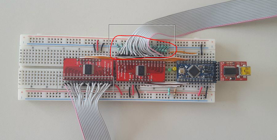

kann mir jemand sagen welche Funktion diese 1kOhm Widerstände (rot
eingekreist) in der Schaltung haben? Müssten 16 Stück insgesamt sein. So
wie ich das meine sind die ja mit dem Multiplexer verschalten oder irre
ich mich da?
Eine kurze Erläuterung wäre sehr hilfreich. Wahrscheinlich ist es auch
ganz simpel, jedoch steh ich momentan noch ganz am Anfang was so
Schaltungen und Arduino-Sachen angeht.
Vielen Dank.
LG

Gast #5438739
Es handelt sich offensichtlich um Pull-Down Widerstände. Welche Zweck
sie genau erfüllen, erschließt sich möglicherweise aus dem Schaltplan
oder der Dokumentation.
Was wir hier im Foto sehen, ist nur ein Teil der gesamten Schaltung. Für
die Beantwortung der Frage ist der nicht gezeigte Teil wichtig.
Gast #5439288
Offenkundig schaltet der Analogmultiplexer hier ein Analogsignal auf
einen von 16 Ausgängen. Und was machen die anderen 15, offene Leitungen
? Der Widerstand soll bei denen dann wohl für ein definiertes Potential
wohl von 0V sorgen. Er ist so hochohmig, dass bei durchgeschalteten
Analogschalter das Signal bestimmend für die Ausgangsspannung wirkt.
Vielleicht ist aber alles aucb ganz anders, denn die GESAMTE Schaltung
hast du NATÜRLICH nicht gezeigf.
Gast #5439379
Einfache I/O-Ports sind Pull-Down beschaltet.
Bessere I/O-Ports haben eine Endstufe (Geber und Senke) und einen
Widerstand am Ausgang als Schutz vor Überlastung.
Manche Pull-Down haben den Widerstand auch nur als Schutz vor Überstrom
verschaltet. In dem Falle muss der Pull-Down Widerstand extern
vorgesehen werden (und 10x größer sein).
