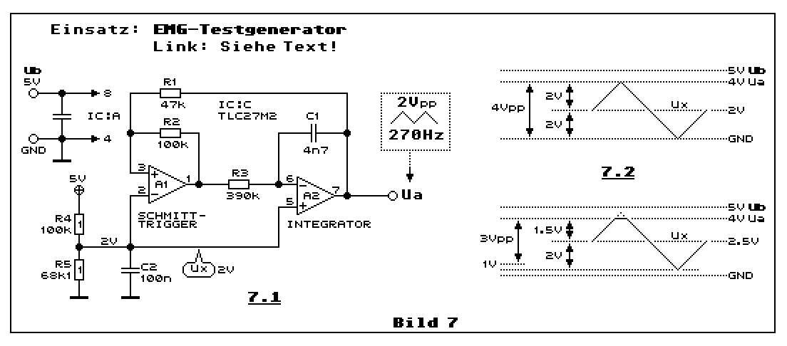

von Christoph M. (maije)
Hallo!
Ich habe dafür letztens diese Schaltung verwendet um aus einem Dreieck
einen Sinus zu erzeugen. War aber nur mal ein wenig zum rumspielen :)
Du schreibst auch nichts über den geforderten Klirrfaktor oder sonstige
Genauigkeiten, deswegen kann man dir wohl nicht besser helfen...
Gruß,
Maije

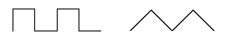

von M.A. S. (mse2)
Ach Du grüne Neune schrieb:
> wie mache ich aus einem Rechteck mit einer Pulsweite von 50% ein
> Dreieck?
Integrieren.
von Sinus T. (micha_micha)
> Dreieck?
Mit einem Integrator. Die Amplitude ist dann aber Frequenzabhängig

von Achim B. (bobdylan)
In Funktionsgeneratoren macht man gerne aus einem Dreieck ein Sinus
mittels eines Dioden-Widerstands - Netzwerkes. Zum Beispiel beim Leader
LSG1300S. Schaltbild gibts bei ElektroTanya.

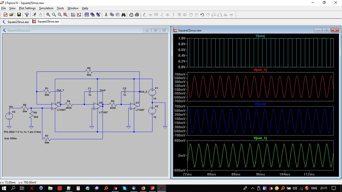

von Toxic (Gast)
Toxic schrieb:
> Ein schwarzer Kaefer "UAF42" (kostet wahrscheinlich 1000€ ?) plus 3
> externe Widerstaende
Ich hab mal die im Datenblatt angegebene Innenbeschaltung mit LTspice
simuliert.Wer gern bastelt oder Interesse an so einer Schaltung
hat,sollte dies problemlos auf einem Steckbrett nachbauen koennen.
Fuer niedrige Frequenzen bestellt man sich dann das hier
https://www.ebay.de/itm/DSO138-2-4-TFT-Digital-Oscilloscope-Acrylic-Case-DIY-Kit-SMD-Soldered-New-R2C0-/311692227863?var=&hash=item8e2a85dcbc
um sich das Ergebnis bestaetigen zu lassen.Rechnet man dann noch 1€ fuer
Opamp/Widerstaende und C's dazu liegt man mit 14€ immer noch unter dem
Preis vom Mouser,da Versand aus dem schoenen China kostenlos ist....
Nettes Projekt eigentlich.....das Ganze muesste man nun noch auf
einfache Spannungsversorgung umstricken.

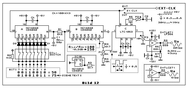

von Dieter (Gast)
Ein Rechteckgenerator hat im internen immer irgendwo noch ein
Dreieckssignal, außer dass es den Rechteck über einen binären Zähler
realisiert. Dann kann der Sinus über sogenante Diodenshivter verrundet
werden. der XR2206 macht dies so. Im ausführlichen Datenblatt ist die

Toxic schrieb:
aus einem Rechteck einen Sinus macht, hardwaremässig.
Sprich warum nach 2 Integratoren und einem weiteren OPV ein Sinus
entsteht..
Wäre vllt jemand so nett und würde in das Bild einzeichnen wie die
Signale nach jedem OP aussehen?

Lies die 3 angehängten Pdfs aufmerksam durch.
Bau das ganze wie hier
Beitrag "Re: Rechteck Sinus" in LTSpice
auf, dann kannst Du selber schauen.
von Helmut S. (helmuts)
> Sprich warum nach 2 Integratoren und einem weiteren OPV ein Sinus entsteht
Jeder Integrator unterdrückt die Oberwellen. Nach dem 1. Integrator wird
aus dem rechteckförmigen Verlauf aber "nur" ein dreieckförmiger Verlauf.
Erst nach dem 2. Integrator hat man die Oberwellen genügend gedämpft,
dass es wie ein Sinus aussieht. In Wirklichkeit sind da immer noch
Oberwellen drin.
Dämpfung von Oberwellen, Annahme 50% Tastverhältnis = nur ungerade
Oberwellen.
Harm. Rechteck 1.Int. 2.Int
3  1/3 1/9 1/27
5  1/5 1/25 1/125
7  1/7 1/49 1/343
9 ...
Nach dem 2. Integrator ist die  3. Harmonische ist nur noch 1/27 der
Grundwelle.
von Toxic (Gast)
LTspice ist eine freie Software.Wenn Du sie downloadest und
installierst,kannst du die "square2sinus.asc" die ich in meinem zweiten
Posting angehaengt habe oeffnen.Nach Starten der Simulation kannst Du
dir alles moegliche anzeigen lassen.Hoert sich kompliziert an,ist aber
nach 15 Minuten Einarbeitungszeit machbar.
Die Schaltung selbst ist bis auf auf den Opamp (hab irgendeinen
genommen)1:1 aus dem Datenblatt entnommen
Fuer den UAF42 gibt es ein spezielles kostenfreies Programm (welches ich
nicht finden konnte....) dass einem beim Filterdesign hilft.Ohne dieses
Programm wird es schwer was vernuenftiges zu Wege zu bringen - deswegen
habe ich auch nur die schon im Datenblatt vorberechneten Werte
uebernommen.
Solltest Du neugierig genug sein und LTspice installieren,kannst du
problemlos Werte veraendern und sehen wie die Schaltung reagiert.

von Thomas S. (thom45)
Hallo Seppel,
seppel schrieb:
> Ich kann im Offtopic leider keinen Beitrag erstellen.
> Wie kann man ein Rechtecksignal in einen Sinus umwandeln, so nach dem
> Motto harmonic approximation.
> Gibt es da eine gute Seite oder vllt. auch gute Bücher?
Ich habe dieses Problem vor vielen Jahren gelöst mit einem
SC-Tiefpassfilter, dessen Grenzfrequenz mit einem Faktor variabel
abhängig ist von der Eingangs-Taktfrequenz. Auf diese Weise werden die
Harmonischen bereits ab der ersten f*3 recht gut gedämpft.
Wenn Dich das interessiert, musst Du halt leider etwas Zeit zum Lesen
investieren.
Dazu dieser Link (auch die Linkliste am Schluss ist wichtig zum
Verständnis der Switched-Capacitor-Filter [SC-Filter]):
   "Sinusgeneratoren und der SC-Sinusgenerator"
       http://www.elektronik-kompendium.de/public/schaerer/scsing.htm
Zur Einleitung die Schaltung gleich im Bild.
Du musst für Deine Anwendung selber wissen, ob Du diesen Aufwand
benötigst. Bestimmt dann nicht, wenn fixe Sinusfrequenzen genügen.
Gruss
Thomas
