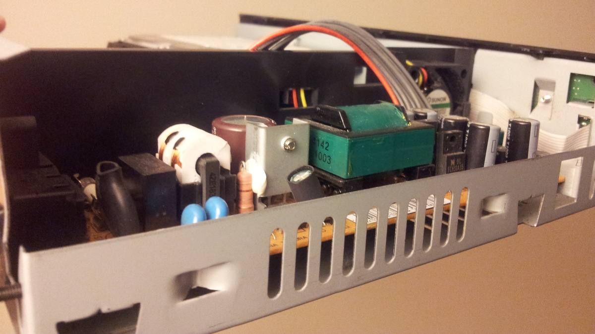

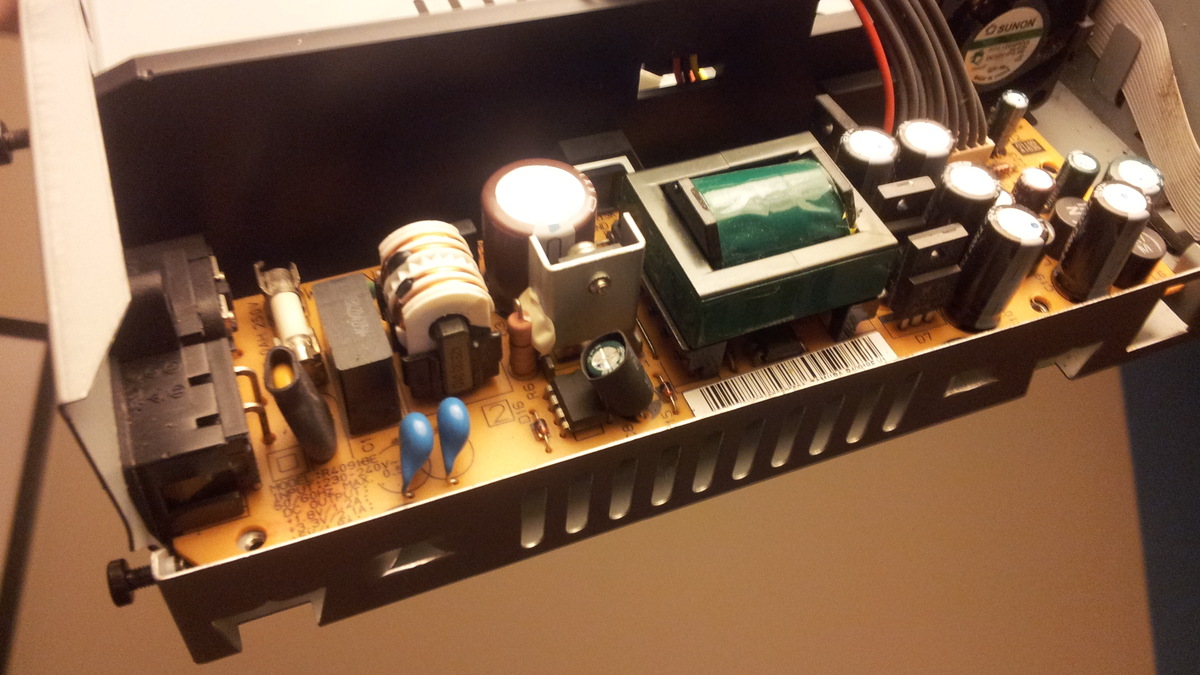

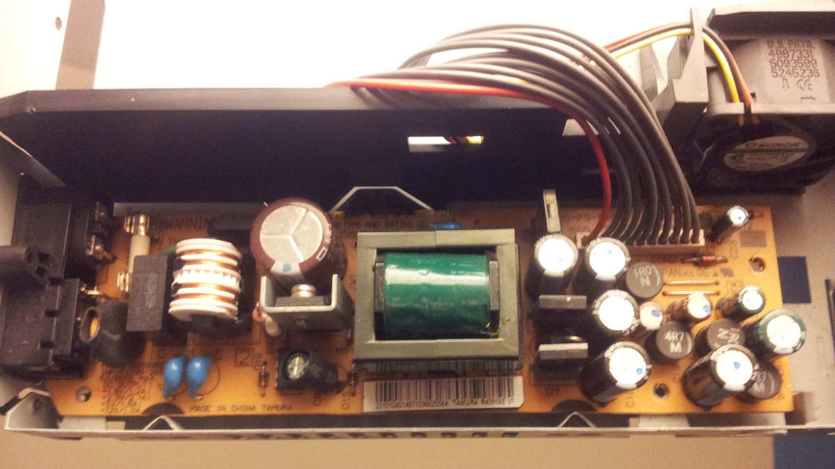

ich hatte für einen Einplatinenrechner ein Gehäuse gesucht und hatte
noch einen ausrangierten Receiver. Das Gehäuse passte mir ganz gut und
ich wollte es für den Rechner wiederverwenden. Das eingebaute Netzteil
liefert zufälligerweise auch passende Spannung.
Bezüglich des Netzteils verstehe ich allerdings nicht wie das Gerät
Schutzklasse II erfüllt. Ich hätte hier für den Primärteil eine
Plastikummantelung oder ähnliches erwartet. Die Isolierung scheint hier
nur aus einem großzügigen Luftpolster zu bestehen, siehe auch die
angehängten Fotos. Die Unterseite der Platine ist nicht gesondert
isoliert (z.B. durch Plastikfolie oder Beschichtung).
Lose oder bewegliche Metallteile gibt es nicht. Aber falls sich doch ein
loses Metallteil im Gehäuse einfände, könnte es die Primärseite mit dem
Gehäuse kurzschließen. Das rechteckige Loch rechts auf der Sekundärseite
ist relativ groß und würde sich gut zum Einführen von Fremdgegenständen
eignen.
Kann mir jemand erklären wie hier die verstärkte oder doppelte
Isolierung für Schutzklasse II implementiert ist?

Gar nicht.
Selbst wenn Luft- und Kriechstrecken doppelt so lang sind wie bei SK1
gefordert, kann eine gelockerte Schraube zu einem 'heissen' Gehäuse
führen.
Klemme also zwischen Netzteilplatine und Blech eine isolierende
Plastikfoliee.

Danke, das erklärt das ganz gut.
MaWin schrieb:
> Gar nicht.
Eindeutig schrieb:
> Das ist keine Schutzklasse zwei!
Das rückt zwar mein Weltbild bezüglich Schutzklasse II wieder zurecht,
aber leider bestätigt das auch, dass der Hersteller gepfuscht hat. Das
Gerät ist übrigens ein "upc mediabox digital video recorder" von 2011.
Ich schätze ich werde das eingebaute Netzteil durch ein externes
Netzteil ersetzen. Danke für die Hilfe.
