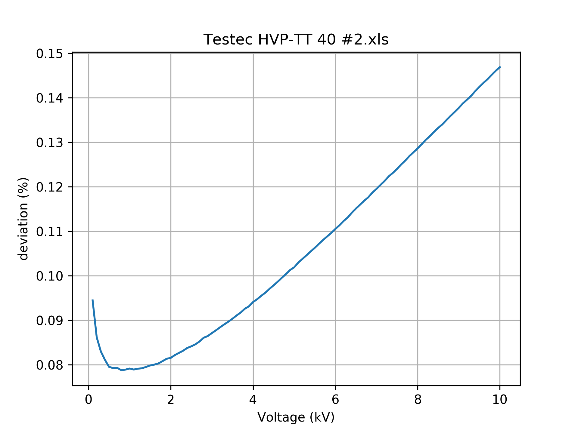

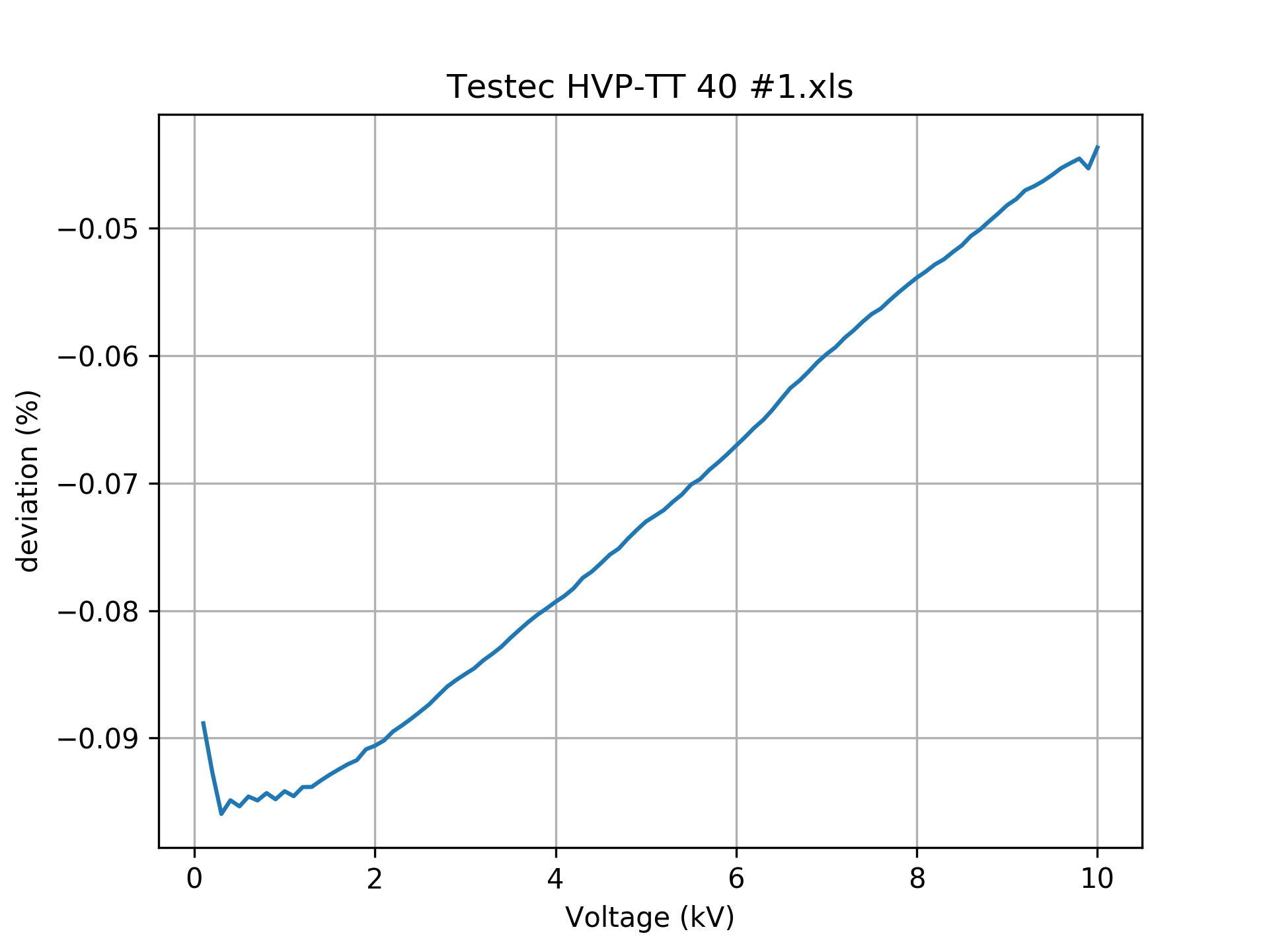

Das sind auch Teiler und die sind ja auch nicht unglaublich teuer. Da
scheinen die günstigen von Testec auch recht brauchbar von der
Genauigkeit zu sein. Im Anahng findest Du ein paar Messungen zu drei
verschiedenen von den Testec Tastköpfen.
Aber ja, die sind nur was für ein DMM.
