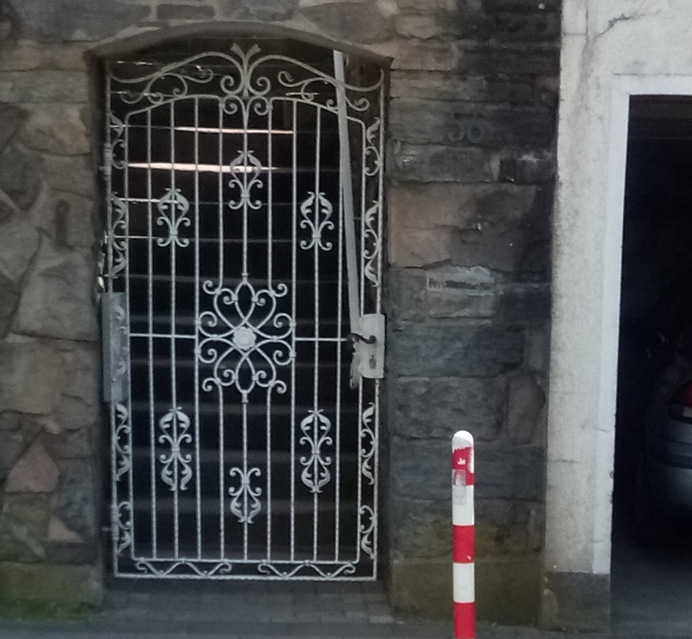

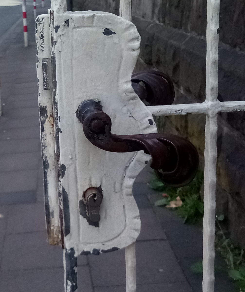

Ich sag es nicht gerne, aber hier wäre wirklich ein Foto von dem jetzigen Schließmechanismus sinnvoll. Über die Beschreibung und den Einwänden warum dies und das nicht geht, kann ich mir igrend wie kein Bild von der Situation machen. Bitte beachte auch, dass das Tor auch weiterhin auf konventionelle Weise zu öffnen sein muss. Wenn bei einem Defekt der Paketbote nicht reinkommt ist das eine Sache. Hilfe bei einem Notfall sollte allerdings ungehindert Zutritt erhalten.
Bilder wären hilfreich, ich weiss vom eigenen Haus will man das nicht. deswegen wird eine Hilfestellung schwierig. und...wenn alles entweder keinen Sinn ergibt oder zu teuer ist, musst Du wohl um null-achthundert standby stehen.

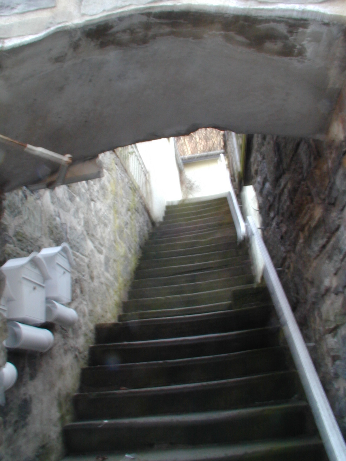

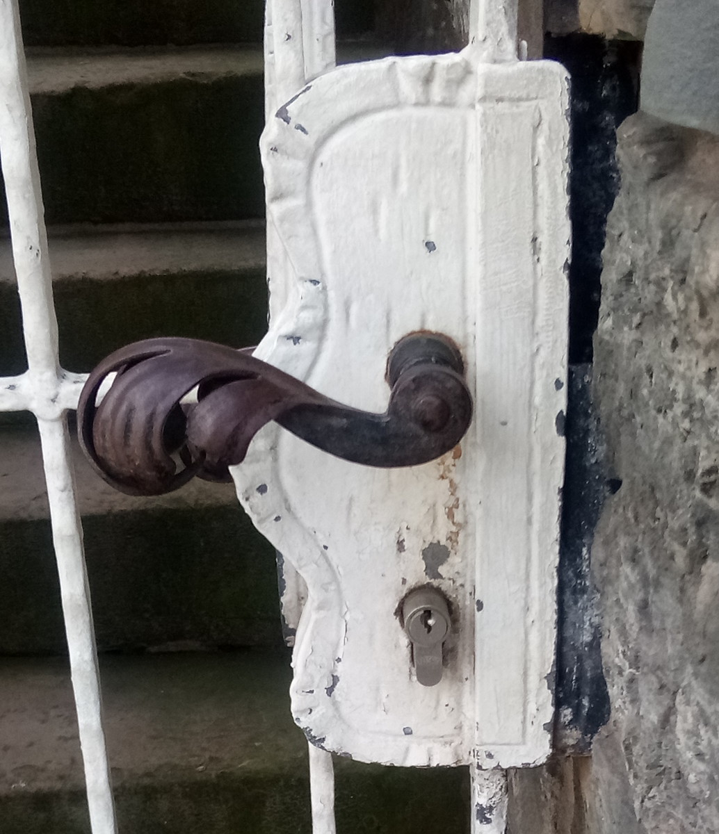

Hier mal Fotos. Eine Postbox kann nicht installiert werden. Dafür währe nur der Bürgersteig möglich.
Das ist die Treppe die ich runter muss
E.A. F. schrieb: > Mechanisch könnte ich an der Tür das Teil an der Wand, in das der Riegel > einfährt, mit einem kleinen Linearantrieb öffnen und wieder > verschliessen. > Axel R denn lasse das doch so bauen, einen Forenuser wo du das anfragen könntest nannte ich ja Beitrag "Re: Verriegelung mit Arduino steuern" ich weiss wirklich nicht warum du darauf nicht eingehst, von mir kamen Tipps aber wenn die nicht genehm sind..... viel Spass noch
Ich würde mal behaupten dass man auch da einen Türsummer rein bekommt. wenn Du Kabellage für einen Kleincomputer dahin bekommst, dann auch ein Kabel für den Summer.
Hallo, der Türsummer funktioniert doch nur sinnvoll, wenn z.B. aussen ein Knopf statt Griff an der Tür ist. Gut dann stellen wir uns mal vor, draussen ist ein knopf dran und drinnen ein üblicher Türgriff. Wenn man diesen inneren Griff von aussen greifen kann, ist das doch Unfug. Gruss Axel R

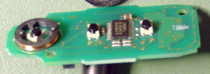

E.A. F. schrieb: > Was gibt es denn für Chips, die bei Annäherung an das Tor, da etwas > schalten um ohne Schlüssel aufs Gelände zu kommen. Mann hat ja schon mal > beide Hände voll und es regnet. > Hallo, bei manchen PKW`s legt man den "Schlüssel" ja nur ins Auto und dann lässt sich der Motor starten. Hatte mal einen Leihwagen, bei dem ich fast verzweifelte und den Kofferraum nicht abschliessen konnte. Hatte man mir nicht erklärt. Brauchte nur ein paar Meter vom Fahrzeug mit dem "Schlüssel" weg sein und dann war alles zu. Wie geht denn so etwas ? Gruss Axel R
E.A. F. schrieb: > Wie geht denn so etwas ? Schlüssel haben einen sog. Transponder eingebaut - ein Chip mit einer Antenne - im Fahrzeug gibt es das Gegenstück dazu. Dein Auto sendet periodisch Anfragen, z.B. alle 100ms. Wenn der Schlüssel in Reichweite ist, antwortet der. Wenn (ungefähr) 10sec kein Schlüssel antwortet, wird abgeschlossen und alles ausgeschaltet. P.S. Das gilt aber nicht bei laufendem Motor.
