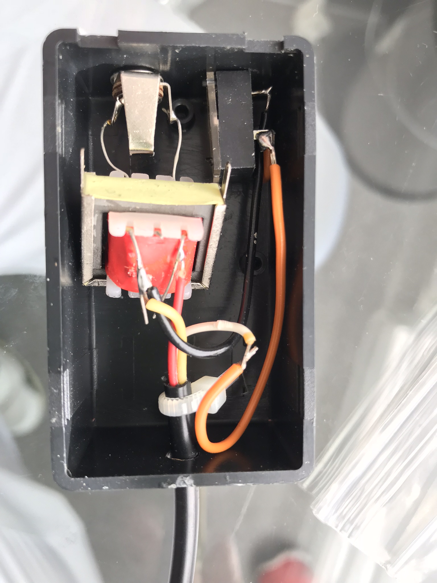

Hi liebe Elektronik Experten,
ich brauche folgendes Gerät(siehe Bild).Es handelt sich um ein Gerät mit
einem Audioeingang an der Vorderseite.Dann wird das Audiokabel
aufgeteilt.Ein Teil geht zu einem Bauteil das den Stromimpuls
des Audioausgangs Verstärkt und gleichzeitig auch die Informationen des
Audioausgangs(Musik) mit überträgt.Der Plan ist,das dass Gerät dann
einmal ein Siegnal zum Audioausgang sendet und einmal ein Signal zum
zweiten Ausgang wo der Verstärkte Strom übertragen wird.Kann mir jemand
sagen wie das Teil heisst was den Strom
aus dem Audioausgang verstärkt!?Und kann mir jemand Helfen die Bauteile
zu besorgen?Tipps zu Bauteilen und Verkäufern wären sehr nett.
Vielen Dank!

Stefan M. schrieb:> Die große Frage, die noch im Raum steht
... ist die, ob dieses abfotografierte "Gerät" das macht, was es soll.
Und es lediglich nachgebaut werden muss.
Denn dann müsste man sich nur mal den Übertrager und dessen
Übertragungsverhältnis vornehmen, der Rest ist ja wohl bis hin zur
letzten Lötstelle ziemlich offensichtlich....

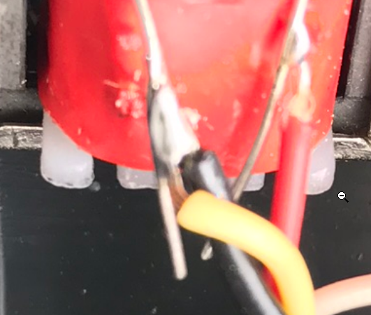

Also ehrlich gesagt kann ich nicht erkennen ob das gelbe Kabel
angeschlossen ist oder einfach abgezwickt.
Ansonsten wird hier ein Kanal auf die eine Buchse verdrahtet und der
andere ueber den Uebertrager an die anderr Buchse. Sehr abenteuerlich
das Ganze.

Tobias F. schrieb:> Also ehrlich gesagt kann ich nicht erkennen ob das gelbe Kabel> angeschlossen ist
Naja, ich schon: es ist zusammen mit dem schwarzen Kabel an den Pin des
Trafos gelötet (oder eher: "mit Lötzinn befestigt").
Aber lustigerweise ist auch das völlig uninteressant. Denn das wird
Daniel schon selber heraus- und hinbekommen...
Daniel Knebel schrieb:> kann mir jemand Helfen die Bauteile zu besorgen?Tipps zu Bauteilen und> Verkäufern wären sehr nett.https://www.conrad.de/de/audio-uebertrager-impedanz-670-primaerspannung-155-v-inhalt-1-st-739679.html
Buchsen für kleine Klinkenstecker und Plastikgehäuse hat der auch.
Allerdings ist unklar, welche elektrischen Eigenschaften der kleine
Trafo = Audioübertrager in deinem Kistchen hat, insofern ist hier auch
nur irgendeiner verlinkt. Welche Daten ser richtige haben sollte,
müsstest du rausfinden.

Sebastian M. schrieb:> sieht funktionell nach einer passiven DI-Box aus.
ich dachte eher an Elecret Speisung eines Mikrofon und Trennung vom
Audiosignal und den Wunsch die DC Spannung für ein Verstärkermodul als
Speisung zu nehmen, was aber nicht klappt.
Klingt plausibel, halte ich aber für nicht zutreffend. Eine passive
DI-Box braucht keine drei Anschlüsse, zumindest nicht, wenn sie mono
ist. Für Stereo müssten zwei Übertrager drin sein.
@Threadstarter: Wo kommt dieses Ding zum Einsatz!

Ich denke das Teil akzeptiert ein Stereo Audio Signal am Eingang, um
einen Kopfhörer am Ausgang anzuschliessen. Würde den Impedanzwandler
erklären und die Klinkenbuchse erklären.
Was das schwarze Ding ist erschliesst sich mir nicht, evtl. ein Trimmer.
Max B. schrieb:> Philipp G. schrieb:>> Was das schwarze Ding ist erschliesst sich mir nicht, evtl. ein Trimmer.>> ?> Welches schwarze Ding?> Oben sind 2 Klinkenbuchsen!
Meinst Du? Ok, dann gibt die rechte das Signal unverändert weiter, und
die linke für einen Kopfhörer. Die Kabelfarben sind brillant ausgewählt
worden.
>> ein Siegnal zum Audioausgang>Zweck:Umwandlung einen Troll-Signals symmetrisch/unsymmetrisch durch>Trafo?
Das erkennt man ja schon im Thread Titel. Denke da muss man jetzt nicht
weiter darauf eingehen.
Ich find das Bild so genial geil :)
Von oben bis unten sieht man wie man es nicht machen sollte!
Allein die Zugentlastung ist toll. Es wurde zwar dran gedacht, auch wenn
es nur ein Kabelbinder ist, aber die rote Ader ist jetzt schon auf Zug.
Hoffe der TO meldet sich mal. Ich will auch wissen wofür er die Box
braucht.
Max B. schrieb:> Ich find das Bild so genial geil :)> Von oben bis unten sieht man wie man es nicht machen sollte!>> Allein die Zugentlastung ist toll. Es wurde zwar dran gedacht, auch wenn> es nur ein Kabelbinder ist, aber die rote Ader ist jetzt schon auf Zug.> :)
Iss doch jetzt schnuppe, oder? Dass das Ding nicht mal übelster Ex China
Qualität entspricht erkennt ja jeder. Kabelfarben, Drähte vom Übertrager
berühren sich fast, Auswahl der Bauteile, 'Lötstellen', etc.
Max B. schrieb:> Allein die Zugentlastung ist toll. Es wurde zwar dran gedacht, auch wenn> es nur ein Kabelbinder ist, aber die rote Ader ist jetzt schon auf Zug.> :)
Nur weil der TO so freundlich war den Trafo für's Foto zu kippen, damit
die Verkabelung besser sichtbar ist. Ich wette die Zugentlastung tut
ihren Dienst, wenn der Trafo normal im Gehäuse liegt.
wirklich nicht! schrieb:> Joe G. schrieb:>> M. K. schrieb:>>> Verstärkt das etwa keine Wechselsignale? ;)>>>> Roland E. schrieb:>>> Nein. Siehe Energieerhaltungssatz.>>>> Wir unterscheiden:>> - Spannungsverstärkung>> - Stromverstärkung>> - Leistungsverstärkung>> - ...>> Es stimmt zwar, dass der Trafo eine Spannung erhöhen kann, aber kein> Mensch mit gesundem Gehirn bezeichnet einen Trafo als Verstärker.
Jetzt seit doch nicht so hart zu dem Jungen, hat er doch gerade erst
seinen Master in Elektrotechnik an der Fernuni Hagen gemacht.

Max B. schrieb:> Welches schwarze Ding?> Oben sind 2 Klinkenbuchsen!
Oben rechts könnte genau so gut ein kleiner Schalter sein.
Der würde dann das Ausgangssignal unten von symmetrische auf
asymmetrisch umschalten.
Und links oben ist eine 6.3mm Monoklinke.
Das ganze eine einfach DI-Box mit festem GND-Lift.

Hi Daniel, falls du nicht hinten über gekippt bist, schau mal in den
Katalog von Conrad, da findest du die abgebildeten Teile. Beim dem
Übertrager müsste man allerdings zumindest das Übersetzungsverhältnis
wissen. Kennst du das oder hast du die nötigen Instrumente (z.B.
Oszilloskop), um es zu messen?

Der Übertager im Foto soll wohl ermöglichen, einen 600 Ohm Kopfhörer an
den Line-Ausgang eines Audiogerätes ( nicht Phono ) anzuschließen. Also
so eine Art Adapter für Spezialfälle.
MfG
Denke nicht, dass das da oben was Verstärken soll..
Ich Tippe mal auf 1:1 Wicklung um Brummschleifen / GND-Loops im
Audiopfad zu entfernen..
Was das schwarze Dingen oben rechts ist keine Ahnung.
Vielleicht ein Schalter??
MaWin schrieb:> Buchsen für kleine Klinkenstecker und Plastikgehäuse hat der auch.
Mawin hats auch erkannt
Stefanus F. schrieb:> Das Schwarze Ding oben Rechts sieht für mich sehr nach einer 3,5mm> Klinkenbuchse aus.
es könnte aber auch für 2,5mm sein ;)
Tipsi schrieb:> Ich dachten oben Links ist 3,5mm Klinke...> Warum 2 Unterschiedliche Buchsen Arten verbauen?
oben links tippe ich auf 6,3mm
es könnte sich aber um eine Gabelschaltung handeln, dann würde auch 2x
3,5mm Sinn ergeben, Mic und Ear
https://de.wikipedia.org/wiki/Gabelschaltung

Tipsi schrieb:> Warum 2 Unterschiedliche Buchsen Arten verbauen?
Weil die Buchsen nebst Übertrager und Gehäuse in der Grabbelkiste
rumlagen..?
Oder glaubt hier jemand ernsthaft, dass es sich bei dem Ding um etwas
industriell gefertigtes handelt..?
