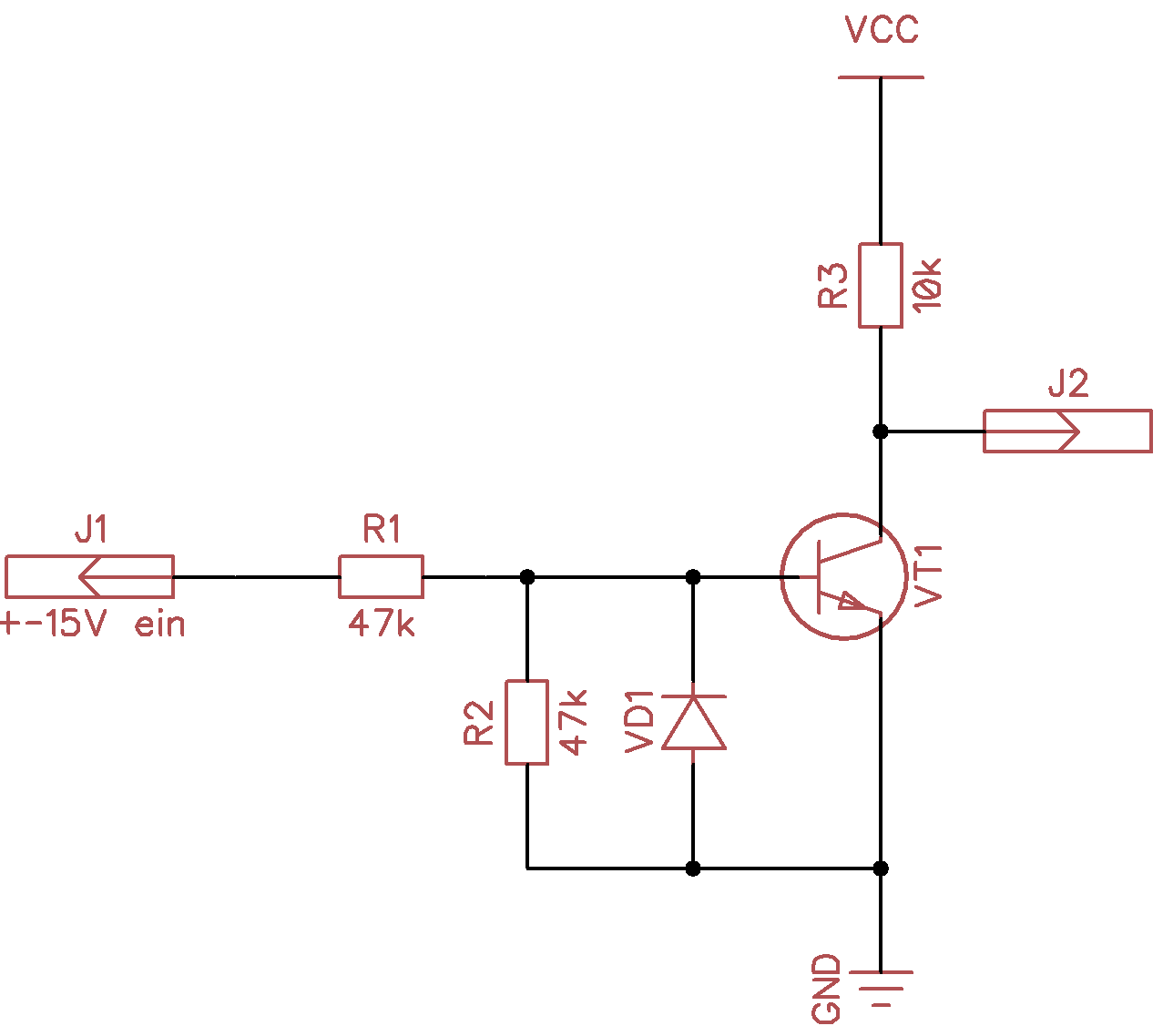

> Ist das generell eine geeignete Schaltung für diesen Zweck?
ich würde eher etwa so machen.
Gleichzeitig wird Eingangssignal auch invertiert (das ist für RS232
notwendig). Man kann mit R1 und R2 ein bißchen spielen, um optimale
Schwelle zu erreichen (zwischen ca. 1 V und ~10 V problemlos
einstellbar).

Maxim B. schrieb:
> Hallo, ich würde eher etwa so machen.
Bei dieser Schaltung ist die Diode unnötig...

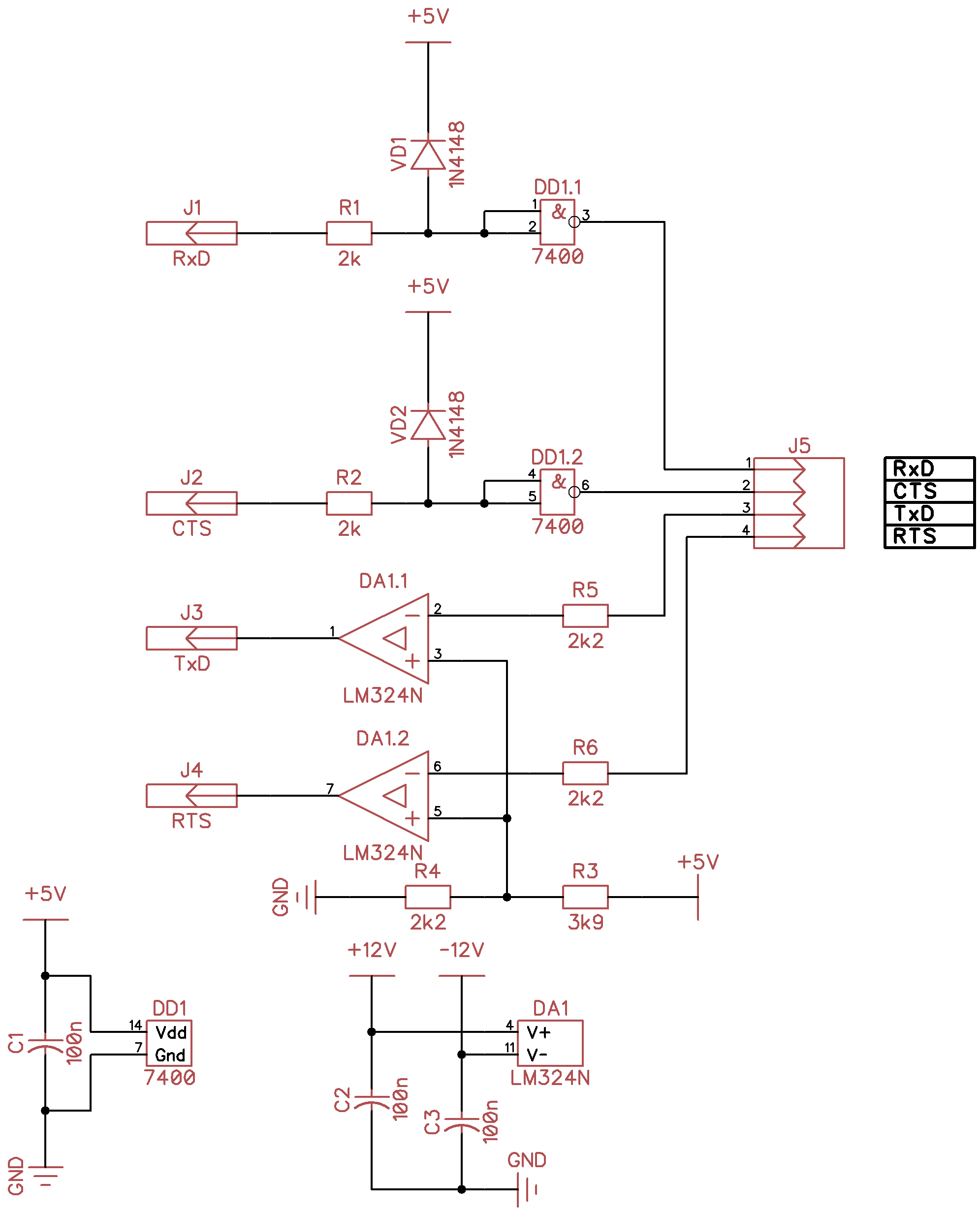

Wie es MAX232 noch nicht gab, machte man RS232 so:
Maxim B. schrieb:
> machte man RS232 so
Und wo ich den LM324 so herauslachen sehe: welche Baudrate kann denn die
Schaltung maximal?
Ohne Diode wird Transistor bei Minus volle Spannung auf der Basis haben.
Die meisten Transistoren halten bis 5 Volt, einigen sogar bis 7 Volt,
aber 12-15 Volt hält keiner. D.h. wenn Eingangspegel wirklich +-15 Volt
ist, wird Transistor ohne Diode garantiert sofort beschädigt.
Mit R2 kann man natürlich diese Spannung reduzieren. Besser aber mit
Diode nicht sparen. Auch wenn nur -5-7 Volt auf die Basis kommen, ist
das nicht gut für Normalbetrieb.
von Maxim B. (max182)
> Schaltung maximal?
Mit damals typischen 1200 oder 2400 Baud garantiert kein Problem.
Man hat zwar damals eher 741 verwendet. Ich habe den in meiner
Bibliothek einfach nicht gefunden und zu faul, neu zu machen :)
Du hast da einen Spannungsteiler in der Schaltung...
Weiß ich.
Garantiert nicht, denn der Strom durch die inverse BE-Diode und damit
die dort eingebrachte Leistung ist viel zu gering. Probiers aus.

Aber als "Normalbetrieb" kann das sicherlich nicht gelten. D.h.
Sicherheit und Zuverlässigkeit der Schaltung - dafür keine Garantie.
Wenn man so eine Schaltung für eine Verbindung mit einem Computer
verwenden will, sollte man im Klaren bleiben, daß man auch mit
Mutterplatte riskiert.
Na gut: wenn diese Diode wirklich wie Dorn in Auge, dann könnte man
statt npn MOSFET nehmen, die halten wie Regel +-20 Volt und sogar mehr
an Gate.
Vor 20 Jahren gab es keine billigen kleinen MOSFET wie heute. Eine
Lösung mit npn war aber billig.
Obwohl ich wirklich nicht kapiere... 1-Cent-Diode kann die Schaltung
sicherer machen. Muß man hier wirklich sparen?
Das ist doch vollkommen egal. Haupt- und Tatsache ist, dass er nicht
kaputtgeht. Und wem das Weglassen der diode den Angstschweiß auf dei
Stirn treibt, der darf sie natürlich reinmachen. Genauso wie die
Rückstromdiode über dem 7805...
Ich sehe da einen 47k Widerstand in Reihe zum Pin. Was soll denn da
passieren? Nicht mal, wenn wegen des Wegsparens der Diode irgendein
Potential aus der µC-Schaltung auf den "anderen" Pin des Widerstands
kommt, kann der Strom so weit ansteigen, dass die serielle Schnitte
zerstört wird. Erst bei rechnerischen 940V an den 47k würde der Strom
über die 20mA ansteigen, die eine RS232 Schnitte rechnerseits laut Spec

Trotzdem hat TO geschrieben, was er genau will:
"ich wollte eigentlich das Signal, dass auf der RS-Pegel-Seite ist also
+/-15V auf einen Controller-Pin führen"
Er hat weder 5 noch 7 noch 9, sondern genau 15 Volt geschrieben.
Ich lese gerade Datenblatt für BC546, die ich oft als "einfach
Transistor" nehme:
ABSOLUTE MAXIMUM RATINGS (Ta=25ºC)
Emitter Base Voltage BC546: 6V, BC547: 6V, BC548: 5V
In alten guten Zeiten galt übrigens:
Transistor darf mit max. Raten nie benutzt werden. In Ausnahmefall nur
ein Parameter gleichzeitig darf bis Maximum kommen, aber auch das galt
als schlecht und nicht professionell. D.h. für Amateure ohne jeglicher
Garantie, daß die Schaltung vernünftige Zeit lang fehlerfrei arbeitet.
von m.n. (Gast)
Er hat schlicht keine Ahnung, sonst hätte er hier überhaupt nicht
gefragt.
Es gibt keine +/-15 V Pegel auf RS232 Leitungen!
Darauf können nur Leute ernsthaft eingehen, die es genauso wenig wissen.
> Transistor" nehme:
Da versucht ja keiner mehr als 6V aus einer Spannungsquelle anzulegen.
Aber jezt machen wir es doch einfach mal so: du nimmst einen 47k
Widerstand (oder von mir aus auch 2) und eine 15V Spannungsquelle und
legst die Reihenschaltung dieser beiden an die BE-Strecke der
aufgeführten Transistoren. Dann erhöhst du die Spannung soweit, wie dein
Netzgerät es zulässt. Wenn unter 100V (ohne Schaltungsfehler und
reproduzierbar) welche kaputtgehen, dann bekommst du 100€ von mir.
Ich habe da aber keine Sorge, denn bei 100V fließen dann gerade mal 2mA.
Zusammen mit den 7V gibt das eine Verlustleistung von 14mW. Der wird
nicht mal warm dabei...
Wenn man die Hintergründe dieser Spec kennt, dann darf man das. Sogar
Atmel verletzt mit der obigen Appnote 182 seine eigenen Specs...
+/-15V".
Er schrieb nicht, ob es hier wirklich um RS232 geht.
Ich bin so gewöhnt, immer zu versuchen, an die Wünsche von Menschen zu
kommen. Deshalb steht für mich hier 15 Volt und das bedeutet weder 5
Volt noch was anderes.
Aber bzg. RS232 stimmt: Ein Treiber darf evtl. sogar von +-5 Volt
gespeist werden, da die Pegel +-3,5 Volt für Empfänger noch ausreichen.
Das bedeutet zwar nicht automatisch, daß Empfänger nie im Leben volle
Spannung bekommt. Gerade mit Interface sollte man konservativ bleiben.
Aber für kurze Leitungen reicht +-5 Volt völlig aus.
Meine Empfehlung an TO bleibt. 232 oder auch 485, egal. Schaltung ist
zuverlässig und einfach. So würde ich selber machen. Mit Diode und
Transistor. Über Widerstände könnte ich diskutieren, wie groß.
Übrigens, Schaltung von TO, ganz am Anfang: jetzt fiel mir auf: es gibt
keine saubere "0". Wird Eingangsspannung runter, dann sind Dioden
geschlossen (oder auch IC). Dann bleibt Eingang quasi in der Luft und
wirkt wie eine Antenne für alle Störungen herum, oder?
Die Schaltung könnte arbeiten, wenn:
1. zwischen dem Eingang und GND ein Widerstand kommt.
2. R1 viel kleiner wird.
von m.n. (Gast)

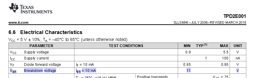

Helmut L. schrieb:
> Die Dioden kappen gegen die eingebaute Z-Diode.
Allerdings empfiehlt es sich, nochmal ein Auge auf diesen "Kapp-Pegel"
mit Vbr=11V zu werfen. Weit vor diese TVS-Diode leitet, wird die
Schutzdiode im µC-Pin leiten und den Strom ebenfalls auf Vcc
durchlassen.

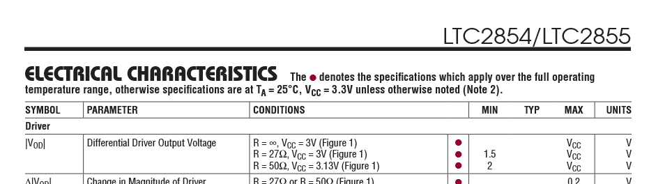

hmmh dass der
https://datasheet.octopart.com/LTC2854CDD%23TRPBF-Linear-Technology-datasheet-10672440.pdf
das kann ist mir gerad nicht ersichtlich................
