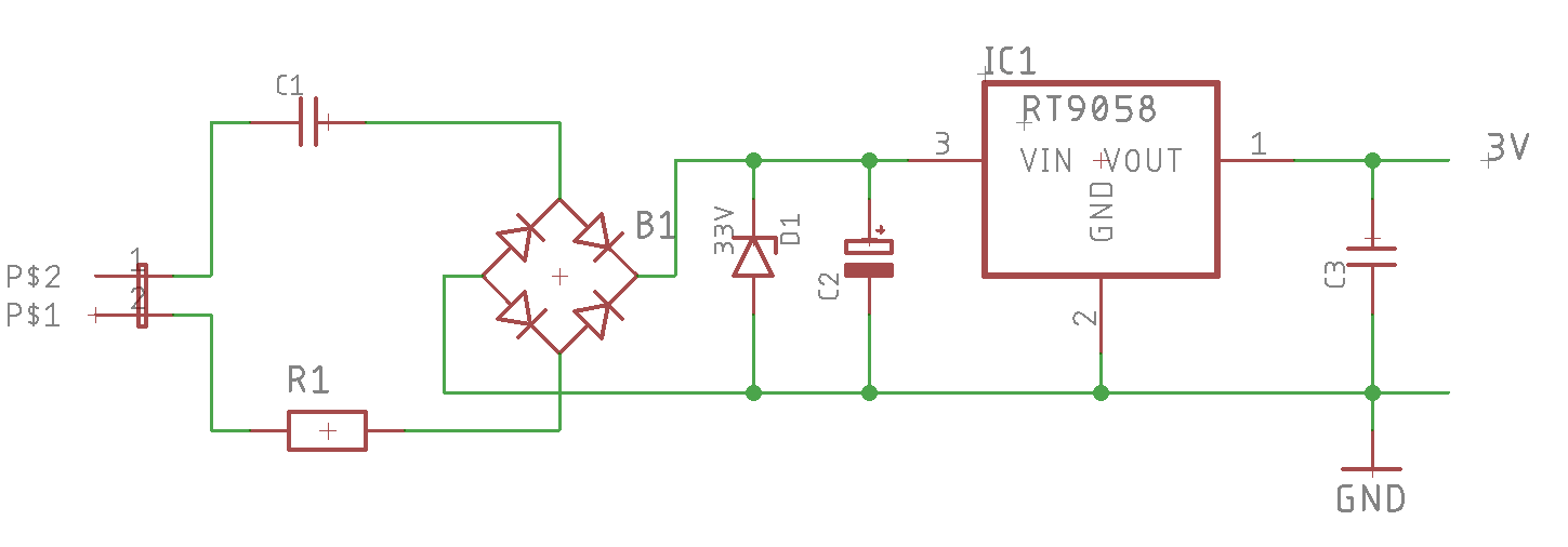

Hallo zusammen, Ich bin auf der Suche nach einem Netzteil für ~230 V Netzspannung auf etwa 5 V DC, was für Leistungen unter 1 mW ausgelegt ist und dabei effizient arbeitet (> 60 %). Da man solche wohl nicht von der Stange finden wird, habe ich an Regler gedacht, die heißen glaube ich "Capacitor Coupled Switched Shunt Regler". Ich kenne mich aber in diesem Gebiet nicht so super aus und hab so meine Probleme Regler ICs zu finden, die für Ruheströme im µA Bereich ausgelegt sind. Isoliert muss die Lösung nicht sein. Es geht um eine Sensoranwendung die nachher gekapselt werden soll. Weiß jemand ob es da etwas als IC gibt, oder muss man so etwas noch diskret selber aufbauen?

Dshing S. schrieb: > Ich bin auf der Suche nach einem Netzteil für ~230 V Netzspannung auf > etwa 5 V DC, was für Leistungen unter 1 mW ausgelegt ist und dabei > effizient arbeitet (> 60 %). Normalerweise macht man das mit einem Kondensatornetzteil, das allerdings den Verbraucher nicht galvanisch vom Stromnetz trennt. 200uA fliessen bei 50Hz schon bei 3.3nF:
1 | |
2 | |
3 | |
4 | |
5 | |
6 | |
Kondensatornetzteile haben aber den Nachteil, immer gleich viel Strom zu benötigen, nur die Spannung kann man ändern (z.B. 5V mit 5mA im Standby, 5V+24V mit 5mA wenn ein Relais eingeschaltet werden muss). Braucht man galvanische Trennung, kommt man mit 50Hz nicht weit, man verwendet Schaltnetzteile. Dann tut es ein winziger Ferritkern-Trafo, aber bei der Leistung nicht mit 60% Wirkungsgrad. Tilo R schrieb: > Unklar ist mir, ob/wie man Oberwellen berücksichtigen sollte, gerade > beim Kondensatornetzteil. Wenn man den Einschaltstromstross beim anstöpseln bei 325V Spitzenspannungen mit einem Serienwiderstand im Griff hat , dann stören auch Rundsteuersignale und Netzstörungen nicht mehr. soso... schrieb: > Grunsätzlich nicht falsch, aber Z-Dioden sind meist mit einem Strom von > 5mA spezifiziert. Die besseren Z-Dioden (also ab 6.2V) halten ihre Spannung aber auch bei 1uA http://www.rohm.com/web/global/datasheet/EDZ3.6B > Einen LM4041C könnte man nehmen: > http://www.ti.com/lit/ds/symlink/lm4041c.pdf > Der braucht 80µA, bei 200µA Verbrauch wäre das akzeptabel. Viel zu viel Strom.

Tilo R schrieb: > Noch besser wäre folgender Vorschlag: > Serienkondensator (C1 wie im Kondensatornetzteil) - Brückengleichrichter > - Pufferelko - Linearregler. > Das ist die teuerste Lösung weil auch der Elko 400V abkönnen muss, > obwohl im Idealfall C1 so ausgelegt sein sollte dass nur ca 30V > Anliegen. (Annahme: Der Linearregler will 25V sehen) > Jetzt komme ich (überschlägig die Diodenspannungen dazugezählt) auf > einen Verlust von 31,4 V x 15uA = 0,5 mW. Ziel erreicht, >60%. Das klinkt interesant. Verstehe ich das richtig, dass der Kondensator letztlich als konstanter Blindwiederstand von etwa 20 MΩ gesehen werden kann und ich dadurch im Lastfall ein entsprechend höheren Spannungsabfall habe. So dass ich also aufpassen muss, dass ich nicht unter, sagen wir 10 V Eingangsseitig am Linearregler fallen darf. Damit wäre der Strom im Lastfall bei angenommen 350 V DC Eingangsspannung auf 17 µA begrenzt? Wegen den Spannungsspitzen hab ich auch schon überlegt, in wie weit das Probleme bereitet, bei den geringen Lasten sammelt der Gleichrichter ja alles ein was über das Netzt kommt. Mit welchen Spannung Kann man Rechnen, wenn man einen nicht belasteten Gleichrichter mit Speicherkondensator am Netz hängen hat. Ich kann grundsätzlich sekundär seitig noch ein paar Klimmzüge machen um die Last konstant zuhalten, das ist kein Problem. Momentan brauch ich bei 3 V ca. 100 µA im Mittel. Je nach dem wie die Spannungsversorgung gestaltet ist brauch ich dann mehr oder weniger um das Auszuregeln. Ob das am Ende 60 % +/- irgendwas sind ist primär nicht so wichtig, die 60 % waren erst mal als Diskussionsansatz. Ich will nur eben nicht 20 mW verbraten, wenn ich nur ein hundertstel brauche und dachte es gibt eine alternative zum SR10, die auf geringere Lasten ausgelegt ist.

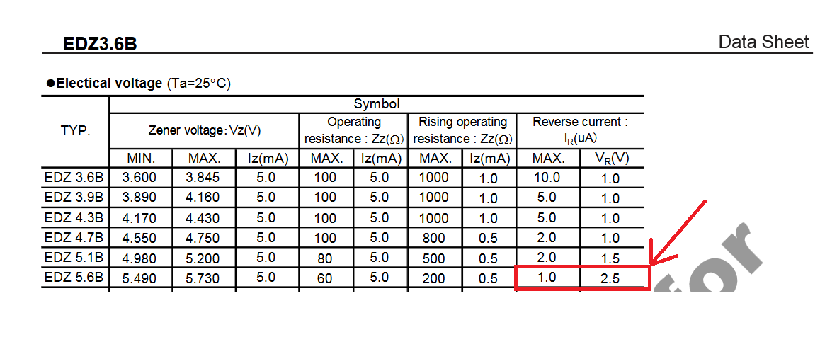

Michael B. schrieb: > Die besseren Z-Dioden (also ab 6.2V) halten ihre Spannung aber auch bei > 1uA > http://www.rohm.com/web/global/datasheet/EDZ3.6B Mal ehrlich, dur schreibst, 80µA sind zuviel, dann kommst du mit einer Standard-Billigst-Z-diode daher, die für 5mA spezifiziert ist? Ist das dein Ernst? Wenn dir die 80µA des LM4041 schon zuviel sind, kannst du Z-Dioden in die Tonne klopfen. Jeder halbwegs bewanderte Elektroniker weiß, dass das nur bei sehr, sehr speziellen Z-Dioden mit weniger Strom klappt. Insbesondere bei Typen mit kleiner Spannung. Es gibt solche Z-Dioden, die von dir genannte ist es nicht. Wenn das bei dir am Labortisch funtkioniert, schön und gut. Man kann damit in der Serie aber schön Baden gehen (hat ein Kollege hier probiert, aber nicht mit 80µA, mit 1mA). --> Mehr Datenblatt lesen und weniger "Bauchgefühl" wäre dringen anzuraten.

soso... schrieb: > Michael B. schrieb: >> Die besseren Z-Dioden (also ab 6.2V) halten ihre Spannung aber auch bei >> 1uA > Mal ehrlich, dur schreibst, 80µA sind zuviel, dann kommst du mit einer > Standard-Billigst-Z-diode daher, die für 5mA spezifiziert ist? Ist das > dein Ernst? Das ist doch albern. Die Z-Diode muß ja keine hochkonstanten 5V liefern, sondern soll die Spannung hinter dem Kondensator lediglich begrenzen. Der OP schrieb gerade eben, daß sein Krempel eigentlich an 3V läuft. Die Z-Diode muß also nur mindestens 3V + U_drop bereitstellen und höchstens das, was der LDO am Eingang verträgt. Da spielt es überhaupt gar keine Rolle, ob die Z-Diode 10 oder 20% neben der Nennspannung liegt. Dshing S. schrieb: > Ich kann grundsätzlich sekundär seitig noch ein paar Klimmzüge machen um > die Last konstant zuhalten, das ist kein Problem. Momentan brauch ich > bei 3 V ca. 100 µA im Mittel. Was deine Forderung nach einem "Netzteil" 5V/200µA mit >=60% Wirkungsgrad ad absurdum führt. Wenn du aus besagten 5V deine 3V machst, hat allein dieser Linearregler bestenfalls 60% Wirkungsgrad; real weniger, weil er ja auch einen Eigenverbrauch hat. Wenn die 5V ein Kondensatornetzteil erzeugt, dann braucht es immer wenigstens 200µA aus dem Netz; da du nur 100µA abnimmst, sinkt der Wirkungsgrad auf 15%. Dazu noch die Verluste, die das Kondensatornetzteil für sich alleine hat und du kannst froh sein, wenn du auf 10% über alles kommst.

Michael B. schrieb im Beitrag #5444908: > Was bist du denn für ein Vollpfosten, kannst nicht mal das verlinkte > Datenblatt lesen, in dem deutlich wird, daß auch bei 1uA eine 5mA > Z-Diode (ab 5.6V) kein Problem hat, aber paulst dumm rum ? Dein Bauch > scheint Blähungen und Fürze zu haben. Sie liefert laut Datenblatt 2,5V bei 1µA. Kraftausdrücke ersetzen keine Lesekompetenz.
soso... schrieb: > Sie liefert laut Datenblatt 2,5V bei 1µA. > > Kraftausdrücke ersetzen keine Lesekompetenz. so so. 5V6 zeigt deutlich eine Spannung von 4.8V bei 1uA. Soviel zu deiner Lesekompetenz. Der Satz lautete soagr: Michael B. schrieb im Beitrag #5444908: >>> Die besseren Z-Dioden (also ab 6.2V) halten ihre Spannung aber auch bei >>> 1uA http://www.rohm.com/web/global/datasheet/EDZ3.6B die bringt bei 1uA sogar 6.1V

Peter M. schrieb: > Hallo dshing, > > Peter M. schrieb: >> Die ideale Voraussetzung >> eben, um bescheuerte Fragen zu stellen. > > Ich möchte mich für das "bescheuerte" entschuldigen, ich finde das beim > nachträglichen Lesen des Fadens jetzt unpassend! > > Danke. Bin ja nicht keine Schneeflocke, denk dir also nix. Bleibt aber die technische Frage. Wir haben für die EDZ 5.6B folgende Daten: - Bei 5mA 5,49 - 5,73V - Bei 1µA >2,5V Siehe Bildchen. Das gilt alles übrigens sowieso nur bei 25°C ;-) So. Und jetzt haben wir bei z.B. 200µA "irgendwas zwischen 2,5 und 5,73V" abhängig von: - Temperatur - Tagesform des Herstellers - ... ... und darum sind Test am Labortisch ziemlich sinnlos. Seriös ist streng genommen der Betriebsfall mit 5mA. In der Praxis kann man sich 1mA gönnen, ohne zu weit daneben zu sein. Das ist keine graue Theorie: Ich habe aber schon ein Problem an der Backe gehabt, bei 1mA für einen ähnlichen Regler. War eine BZV5, glaube ich. Einige wenige Dioden waren da schon zu niderig dran. Das Problem kam, erst nach Jahren auf, solange hat es gedauert, bis eine Charge kam, die schlecht genug war. Die war wohlgemerkt "in spec". Bei der von mir vorgeschlagenen Lösung mit LM4041 garantiert TI die Datenblattwerte ab 80µA.
Schau mal, was da oben in deiner markierten Spalte steht - reverse current :-)
#5445225
H.Joachim S. schrieb: > Schau mal, was da oben in deiner markierten Spalte steht - reverse > current :-) Genau das, was ich geschrieben habe. Bei max. 1µA hat die Z-Diode 2,5V. D.h. jagt man 1µA durch, hat sie 2,5V oder mehr. Die 1µA bedeuten NICHT, dass sie 5,6V bei 1µA hat.

H.Joachim S. schrieb: > Schau mal, was da oben in deiner markierten Spalte steht - reverse > current :-) Was auch richtig ist, Z-Dioden werden in Sperrichtung betrieben. soso... schrieb: > Bei max. 1µA hat die Z-Diode 2,5V. Schon toll, wie Du hier Deine absolute Ahnungsfreiheit verteidigst: Die Z-Diode zieht maximal 1µA Strom, wenn man 2,5 Volt anlegt.

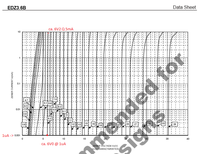

Manfred schrieb: >> Bei max. 1µA hat die Z-Diode 2,5V. > > Schon toll, wie Du hier Deine absolute Ahnungsfreiheit verteidigst: Die > Z-Diode zieht maximal 1µA Strom, wenn man 2,5 Volt anlegt. Und jetzt erklärst du bitte, warum die Z-Diode bei 1µA 5,6V bringt (das hast du hier mehrfach behauptet), obwohl im Datenblatt 2,5V steht. Ich bitte um eine SACHLICHE diskussion der Tatsache.
#5445783
Siehe Diagram auf Seite 3
#5445784
soso... schrieb: > diskussion der Tatsache Ganz allgemein: Alles was nicht im Datenblatt steht, muß nicht funktionieren. Wenn er natürlich 100 Stück ausmessen kann, besteht die Möglichkeit, daß es HEUTE funktioniert, aber bei recht hochohmiger Ausführung ...
#5445797
Seite3von4 schrieb: > Siehe Diagram auf Seite 3 Das sind "typical characteristics", welche nur für 25°C gelgen und nichts über die Gesamtmenge aller Z-Dioden aussagen. Das entspricht der Vermessung eines Einzelstücks auf dem Labortisch. Das erkennt der geneigte Leser daran, dass nur eine Linie eingezeichnet ist, jedoch in der Tabelle ein breiter Bereich für die Durchbruchspannung angegeben ist. Die Angabe in der Tabelle bezieht sich dagegegn auf die Gesamtmenge aller Z-Diode - hier sagt der Hersteller, alle dioden die er liefert, haben bei 25°C min 2,5V bei 1µA. Das kann man an der Angabe "MAX" in der Spalte erkennen. Wohlgemerkt gilt das alles auch nur wieder bei 25°C. Wie sich die Durchbruchsspannung bei hohen oder niedrigen Temperaturen verhält, ist nicht angegeben. --> Parametere streuen. Die Durchbruchspannung bei bestimmten Strömen gehört dazu. --> Diese "Linien" im Datenblatt sind dazu gedacht, einen typischen Verlauf zu zeigen. Nicht für die Auslegung von Schaltungen. GARANTIEREN tut der Hersteller die Werte in der Tabelle, nicht mehr, nicht weniger. D.h. die Spannung gilt für 5mA. Alles mit weniger Strom ist Glücksache. Natürlich geht in der Praxis auch weniger. Aber nicht 1µA. Unnd Zuletzt doch mal eine Empfehlung für eine gescheite Z-Diode: https://www.onsemi.com/pub/Collateral/MMSZ4678T1-D.PDF Hier garantiert der Hersteller bei 10µA bei der MMSZ4691T1G immerhin 5V. Man sieht auf S1 auch direkt :"Low Reverse Current 50µA". Warum ich die nicht empfehle? Weil ein LM4041 für einen Anfänger viel, viel einfacher einzusetzen ist. Darum. Z-Dioden sind ein schwieriges Thema für Anfänger, wenn ein atypsicher Anwendungsfall vorliegt.
Hallo, Tilo R. schrieb: > Ich mache jetzt mal ein paar Beispielannahmen zu deinem System, damit du > siehst, was für Infos man dafür in etwa braucht: > * Das System ist uC-gesteuert und der Controller kommt mit Spannungen > zwischen 1.8V und 5.5V klar. Passt so, hier Tiny45 + FOST02 + RFM02 > * fast immer ist das System im Ruhemodus und braucht dabei 100uA (bei > 5V, bei 3V vermutlich entsprechend weniger) Weniger, hier bei 3V: Tiny45 PowerDown ohne WDT 2µA RFM02 mit WDT 2µA FOST02 Sleep 0,5µA also ca. 5µA Wert auch so gemessen. > * Alle 30 Sekunden soll ein Messwert gemacht und per Funk verschickt > werden. Hier alle 2 Minuten. > * Das Verschicken dauert etwa 0.5s, dabei braucht das Funkmodul 5mA und > 3.3V Passt etwa, Meßzeit rund 0,5s bei ca. 2mA, Senden ca. 0,1s bei 10mA. > * dazwischen kann das Funkmodul stromlos gemacht werden. Hier nicht, der WDT des RFM02 braucht weniger als der des Tiny45. Läauft so seit 2009, allerdings keine 100 Stück sondern nur 6 Stück und prinzipiell alle gut erreichbar. 3V Li-Zelle die ich so alle paar Jahre mal wechseln muß. Netzbetrieb wäre in diesem Fall ungünstiger weil nicht überall verfügbar und ich die Sensorschachtel nicht problemlos überall anbringen könnte. Wenn Netzbetrieb wohl passender Kondensator, der einen Sendezyklus versorgen kann und dann über Kondensator, Brückengleichrichter und Z-Diode mit sehr kleinem Strom den Kondensator in den 2 Minuten wieder laden könnte. Gruß aus Berlin Michael

Jup genau so hatte ich es nach deinem ersten Post vor Augen, der RT9058 klinkt super. Ich hab das gerade für den LM4041 simuliert komme auf ganz gute Werte. Ich werde mal noch die Leckströme mit rein bringen und auf den RT9058 gehen, danke dafür. Ich denke die Kondensator Toleranzen werden noch ein viel großes Problem in der Realität werden, weniger der Wert selbst. Noch eine Frage zum Thema Sicherheit, C2 muss kein X2 Kondensator mehr sein oder? Hier kann im Falles eines Schadens ja wegen der Begrenzung durch C1 keine kritische Leistung mehr verheizt werden oder? Und gibt es Empfehlungen zu R1 reichen 1KΩ sonst nagt das empfindlich an der Effizienz.
#5446959
Ja, c2 kann ein fast beliebig popliger Elko sein der die Zenerspannung aushält. Zu R1: der ist ja zur Einschaltstrombegrezung. Auf was soll begrenzt werden? Laut Datenblatt können auch die mickrigsten Gleichrichter i.d.Regel einen "non repetitive Peak Current" von etlichen dutzend Ampere. 10 oder 20 Ohm könnten schon ausreichend sein. Andererseits fällt wegen des mickrigen Stroms auch 1k nicht ins Gewicht.
Super Danke, ich hab mich jetzt doch für 100 Ω entschieden. Wen es noch interessiert. Ich hab es jetzt noch um einen zweiten Kondensator parallele zu C2 geschaltet erweitert. Dieser wird über ein MOSFET entweder durch den Spannungsabfall über eine zweite Z-Diode und einen Reihenwiderstand mit deutlich geringer Zenerspannung als die 33V Diode geschaltet. Oder andersherum, der µC kann den zusätzlichen Kondensator dazuschalten und länger im Sleep bleiben, wenn Energie hungrige Aktionen anstehen. Dadurch verheize ich die "überflüsige" Leistung nicht, sondern speichere sie erstmal in einem zweiten Kondensator. Mit dem µC schaue ich dann auf die Spannung im Kondensator und kann dann vom Programm bei genügend gespeicherter Energie zusätzliche Sendeleistung einstellen ö.ä. sinnvolles mit der Energie machen. Dadurch lässt sich das System sozusagen selbst optimieren auf die ideale Last. Dann hab ich noch die Grätz-Schaltung durch einen Halbwellengleichrichter ersetzt um nicht zu viele Bauelemente am Ende zu haben. Ich komme jetzt mit 175 µW Eingangsleistung mit den parasitären Elementen bei ~ 75 % eff raus mit weiterem Potential durch eine Selbstoptimierung der Timings dann in der Realität. Vielen Dank für alle hilfreichen Postes. Vielleicht schaffe ich ja noch die 100 µW zu unterschreiten ^^
Tilo R. schrieb: > C1 berechne ich zu Xc = (230V*90%)/42uA und komme damit auf ein C1 von > 0,65 nF. Fast. Durch den Gleichrichtereffekt ergibt sich ein Faktor von 1.11 zwischen Effektivwert und Mittelwert, also 0.75nF, damit passt 1nF gut.
