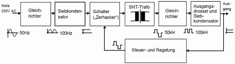

Possetitjel schrieb: > Sofern das ein sekundärgetaktetes SNT wird, sollte das > funktionieren :) Ich hatte mir eigentlich so was vorgestellt. Eventuell mit anderen Frequenzen. Bildquelle: https://images.computerwoche.de/bdb/346082/890x.jpg
Possetitjel schrieb: > Flo S. schrieb: > >> Ich wollte eigentlich einen "normalen" Netztrafo >> missbrauchen. > > Sofern das ein sekundärgetaktetes SNT wird, sollte das > funktionieren :) es gab auch primär getaktete Netzteile mit normalen Trafo von Philips. Je nach gewünschter Ausgangsspannung wurde vorher die Vollwellenpaketsteuerung primär abgeschaltet, die Spannung am Ladekondensator sinkt und der Linearregler hat weniger Leistung umzusetzen. Flo S. schrieb: > Ich hatte mir eigentlich so was vorgestellt. Eventuell mit anderen > Frequenzen. > Bildquelle: https://images.computerwoche.de/bdb/346082/890x.jpg aber nicht mit normalen Netztrafo, aber den könntest du primär takten innerhalb seiner 50 Hz an und aus Paketvollwellensteuerung.

Flo S. schrieb: > Ich hatte mir eigentlich so was vorgestellt. Ich weiss. Ich habe versucht, einen realisischen Gegenvorschlag zu machen.
#5446306
Joachim B. schrieb: > Je nach gewünschter Ausgangsspannung wurde vorher > die Vollwellenpaketsteuerung primär abgeschaltet, > die Spannung am Ladekondensator sinkt und der > Linearregler hat weniger Leistung umzusetzen. Das geht natürlich -- aber das ist trotzdem nicht direkt das, was man im dritten Jahrtausend unter einem primärgetakteten Schaltnetzteil versteht... :) > Flo S. schrieb: >> Ich hatte mir eigentlich so was vorgestellt. Eventuell >> mit anderen Frequenzen. >> Bildquelle: https://images.computerwoche.de/bdb/346082/890x.jpg > > aber nicht mit normalen Netztrafo, aber den könntest > du primär takten innerhalb seiner 50 Hz an und aus > Paketvollwellensteuerung. Naja, der Netztrafo funktioniert auch bei höheren Frequenzen noch, aber halt nicht mehr so gut: Die Verluste nehmen zu, und die Streuinduktivität wirkt sich vermutlich stärker aus. Ach ja... das elende Gepfeife will man bei 3kHz Takt auch nicht wirklich haben...
Possetitjel schrieb: > -- aber das ist trotzdem nicht > direkt das, was man im dritten Jahrtausend unter > einem primärgetakteten Schaltnetzteil versteht... :) aber es ist primär getaktet :) und überfordert einen normalen Netztrafo nicht und elendiges Gepfeife gibt es auch nicht.

Joachim B. schrieb: > Possetitjel schrieb: >> -- aber das ist trotzdem nicht >> direkt das, was man im dritten Jahrtausend unter >> einem primärgetakteten Schaltnetzteil versteht... :) > > aber es ist primär getaktet :) und überfordert einen > normalen Netztrafo nicht und elendiges Gepfeife gibt > es auch nicht. Ja, das stimmt alles... ich hätte trotzdem wenig Bedarf, an der Netzseite herumzumachen. Mein Favorit wäre eine sekundärseitige PFC als Vorregler; die verbessert sowohl die Ausnutzung des Trafos wie auch den Wirkungsgrad des Linearreglers, und trotz moderater Schaltfrequenz (z.B. 50kHz) pfeift sie auch nicht... Aber das ist nur meine persönliche Sicht.
