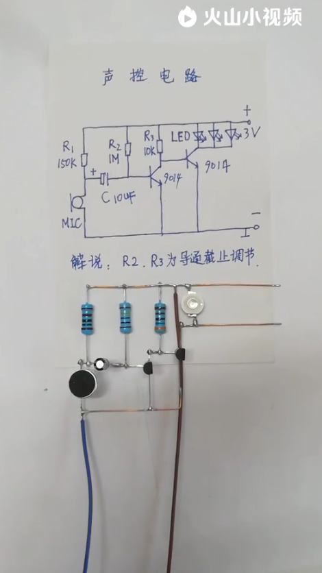

Da ich auch gerne auf chinesischen Seiten herumserve habe ich die oben
eingefügte Schaltung gefunden und mir so gedacht, dass es nicht so
schwer sein kann... das ist anscheinend nicht so.
Ich habe die Schaltung erst Mal selber nachgebaut und geschaut was
passiert. Dafür habe ich die folgenden Materialien besorgt:
R1: Metallschicht-Widerstand 150 kΩ axial bedrahtet 0207 0.6 W 1 %
R2: Metallschicht-Widerstand 1 MΩ axial bedrahtet 0207 0.6 W 1 %
R3: Metallschicht-Widerstand 10 kΩ axial bedrahtet 0207 0.6 W 1 %
C: Teapo KSS106M035S1A5C07K Elektrolyt-Kondensator radial bedrahtet 2 mm
10 µF 35 V 20 %
Mic: Mikrofon-Kapsel 1 - 10 V Frequenz-Bereich=20 bis 16000 Hz
LED: bedrahtet Kalt-Weiß Rund 5 mm 13.5 cd 15 ° 30 mA 3.2 V Everlight
Opto
Transistor: Transistor (BJT) - diskret Diotec BC547C TO-92-3 1 NPN
--> Beim durchsuchen des Forums bin ich irgendwo darauf gestoßen, dass
der chinesische 9014 hier nicht so einfach zu bekommen ist und ich aber
statt dessen den BC547 nehmen kann...

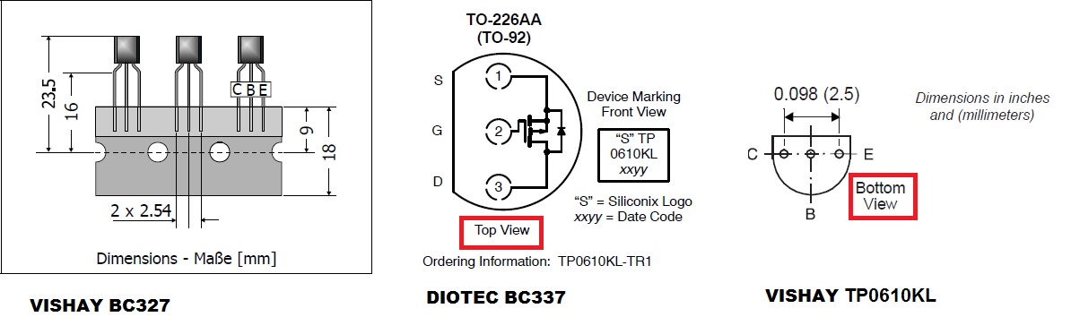

Das Problem ist das, dass die LED leider nur dauerhaft leuchtet und ich
nicht weiss, wo der Fehler im Plan ist, bzw wie ich dem auf die Schliche
kommen kann... dazu fehlt mir als "absoluter Beginner" dieser Materie,
die nötige Erfahrung... ich hoffe ich finde hier Hilfe.
Wenn ich mich mit meinen Anfängerproblemen auch weiterhin an diese Forum
wenden darf, ohne damit die Forenallgemeinheit anzunerven, würde ich
mich sehr freuen. Die Kids würden es sicherlich auch, weil die davon
profitieren werden ^^
LG Inaste
von Bernhard S. (gmb)
Du hast Kollektor und Emitter vertauscht!

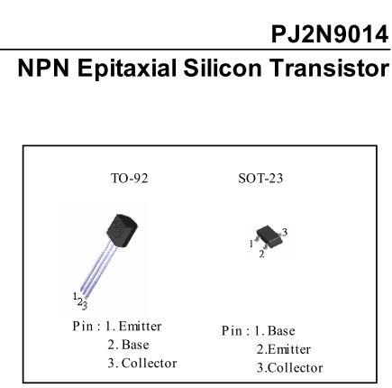

Der Fehler ist doch wie geschrieben das C und E an den Transistoren
vertauscht sind:
https://components101.com/bc547-transistor-pinout-datasheet

Hilfe zur Selbsthilfe bedingt, dass die Funktionsweise der Schaltung
verstanden wird:
T1 liegt mit Emitter auf Ground und sein Basiswiderstand sorgt dafür,
dass er durchgeschaltet ist. Der Arbeitswiderstand seines Kollektors ist
gleichzeitig der Basiswiderstand des folgenden T2.
Der durchgeschaltete T1 bewirkt, dass an der Basis des T2 nur eine ganz
kleine Spannung anliegt, so klein, dass der T2 sperrt.
Der sperrende T2 lässt die LED dunkel.
Ein Mikrofonsignal, besser gesagt, die negative Halbwelle dessen, würde
den T1 zum zeitweiligen (Neg. Halbwelle) sperren bringen, was wiederum
ein Durchschalten des T2 und mithin das Aufleuchten der LED bewirken
würde.
Soweit die Funktionsweise, wenn alles stimmt.
Dein Fehler:
Du betreibst die Schaltung mit 9V, anstatt 3V wie im Schaltplan
angegeben.
Dadurch wäre die negative Halbwelle des Mikrofones in Relation zur
Betriebsspannung zu gering um den T1 zum Sperren zum bringen.
Du schreibst jedoch, dass die LED dauerleuchtet. Das wiederum zeigt,
dass der T2 durchgeschaltet ist, was aber nicht sein darf, wenn der T1
Die Beschaltung ist für eine Betriebsspannung von 3V ausgelegt und kann
somit bei 9V nicht wie gewollt arbeiten.
Bist du sicher, dass beide Transistoren noch intakt sind?
Wenn beide Transistoren intakt sind, solltest du an Kollektor des T1
eine Spannung <1V messen und am Kollektor des T2 die volle
Betriebsspannung.
Wie schon erwähnt, der LED unbedingt einen Widerstand in Reihe legen.
Selbiger ist natürlich von der Betriebsspannung abhängig.

von Nagsor I. (inaste)
wau... das wars tatsächlich... auf dem Datenblatt, welches ich bei
Conrad herunter geladen habe, habe ich nicht gesehen, dass der
Transistor mit der graden Seite vorne abgebildet war... ich dachte es
war die runde Seite... somit war das Problem schon gelöst und ich
Bedanke mich bei Bernhard S ^^
Die Schaltung funktioniert nun, BESTEN DANK!!!!!
Johannes S. schrieb:
> Lothar M. schrieb:
>> Dein Fehler:
> wo steht das?
Tut mir leid, das war etwas unglücklich beschrieben. Ich habe in der
Vergangenheit mit den Kids LED Dekolichter gebaut und dabei eine 9V
Block Batterie benutzt und erklärt wie man Widerstände bei den LEDs
berechnet und dass LEDs nicht alle die gleiche Spannung benötigen...
etc...
Bei dieser Schaltung habe ich 2 1,5Volt AA Batterien in Reihe geschaltet
und die im Schaltplan geforderten 3V genutzt. Da die LED 3,2 Volt
verträgt, habe ich es mal ohne Vorwiderstand probiert.
Ich danke "ALLEN" fürs fleissige Mitdenken und die Geduld mit einem
lausigen Anfänger!!!!! ^^

von Bernd K. (prof7bit)
Thomas M. schrieb:
> Mir sträuben sich immer die Nackenhaare, wenn ich sehe, dass eine LED
> ohne Vorwiderstand betrieben wird.
Der Strom wird begrenzt durch den rechten Transistor, dessen
Stromverstärkungsfaktor von ungefähr 200 lässt ihn am Kollektor maximal
46mA ziehen. Und die teilen sich auf 3 identische LED auf und alles ist
im grünen Bereich. Wem das zu viel ist kann den Basiswiderstand
entsprechend vergrößern, dann fließt auch entsprechend weniger
Kollektorstrom.
Also immer erst denken bevor man großspurig meckert. Die Schaltung ist
dem chinesischen Pragmatismus entsprungen, sie macht sich auf kreative
Weise mit minimalem Aufwand die physikalischen Eigenschaften der
Bauteile zunutze.
Über irgendwelche Dogmen wie etwas gefälligst zu verschalten ist damit
Dein Lehrbuchwissen nicht beschädigt wird kann sich der erfahrene
Elektroniker in der Praxis oftmals hinwegsetzen wenn er die Schaltung
als ganzes betrachtet und erkennt daß T2 in seiner Eigenschaft als
Stromquelle die Funktion des Widerstands aus Deinem Lehrbuch übernimmt.
> im grünen Bereich.
ich hätte jetzt vermutet das es sich um die 3 LEDs um verschiedene
handelt die je nach Flußspannung leuchten wegen verschiedener Uf.
1. das es drei gleiche LED sind sieht man in der Skizze nicht
2. hat der TO nur eine verbaut und wundert sich wo das Bild doch 3 LEDs
zeigt.
wer natürlich in Anzahl (LEDs) und Parameter (Stromverstärkung der
Transitoren) abweicht + Schaltungsfehler einbaut und sich dann noch
wundert ......
das verwundert mich nun
von HildeK (Gast)
Auch wenn man das nicht sieht: ich traue dem Chinesen schon zu, dass er
den Unterschied zwischen den verschiedenen Flussspannung
unterschiedlicher LEDs kennt.
Und wenn nicht, dann merkt er es sehr schnell: es leuchtet dann nur die
mit der geringsten Flussspannung.
von M.A. S. (mse2)
Überleg mal: drei LEDs, direkt parallel (ohne Vorwiderstände vor jeder
einzelnen), was würde bei drei (deutlich) verschiedenen Flussspannungen
passieren:
Flussspannung 1 erreicht, LED1 leuchtet, die anderen sind dunkel.
Wenn nun der Innenwiderstand der Ganzen Mimik groß genug ist, wird die
Spannung durch LED1 auch bei deren Flussspannung gehalten und wächst
nicht mehr.
LED2 und 3 bleiben dunkel.
Wäre der Innenwiderstand klein genug, dass die Spannung groß genug wird,
die zweite LED zu iluminieren, dann verdampft (gut, etwas übertrieben,
aber Du weißt, was ich meine) dies gleichzeitig die erste.
And so on with the third one!

von pA-philer (Gast)
Der Autor der "geraeuschgesteuerten Schaltung" weist
zudem darauf hin, dass fuer eine korrekte Funktion
mitunter R2 und R3 anzupassen sind.
Und möglichst R3 nicht wesentlich kleiner machen denn der begrenzt den
maximalen Strom durch die LED. Und er hängt auch von der
Betriebsspannung ab (und vom gewählten Transistor), also bei doppelter
Spannung würd ich auch gleich mal mit doppeltem R3 oder mehr anfangen,
keineswegs kleiner.
Mit R2 kann man wahrscheinlich die Empfindlichkeit ein bisschen
verstellen bzw. die Grundhelligkeit so daß es gerade noch nicht
leuchtet.
Horst S. schrieb:
> Sicher?
Er hat ja den BC547C eingesetzt, der ist anders als auf deinem Bild der
9014
von stefan us (Gast)
Die Schaltung ist Kacke, weil sie keinen stabilen Arbeitspunkt hat.
Meiner Meinung nach fail by Design. Im Unterricht taugt sie nur dazu,
ihren Fehler zu demonstrieren.
von M.A. S. (mse2)
Die Schaltung ist nicht massenfertigungstauglich. Sie soll sicherlich
nicht mehr sein, als ein netter Gag mit wenig Bauteilen (wahrscheinlich
von jemandem ersonnen, der gerade genau diese Bauteile zur Verfügung
hatte, die im Originalschaltplan stehen).
Völlig klar, dass, wenn man soetwas 'richtig' entwerfen möchte/muss, man
vollkommen anders vorgehen würde.
Ich finde die Idee mit den drei verschiedenen LEDs gar nicht schlecht,
müsste die Schaltung halt nur völlig anders für aussehen...
Das mit dem 'richtig Designen' setzte erst einmal eine sinnvolle
Spezifikation voraus, die besagt, was die Schaltung überhaupt genau
machen soll.
Die aktuelle 'Spezifikation' (die von Euch aus dem Schaltplan gelesen
wurde) sagt: wenn Schall dann irgendwie reagieren. Nicht viel mehr.
von Holger L. (max5v)
Böse, böse. Ich glaube das passiert jedem mal, siehe Bild.
Das die sich darüber nicht mal einigen können...
von Joachim B. (jar)
ich hatte sogar mal Philips Trasis da war das DB falsch, die hatten
Botton/Top View vertauscht und ich habe ca. 10 Trasis aufgeraucht bis
ich anfing erst an mir zu zweifeln, dann an meinem Aufbau und dann erst
habe ich den untersucht und die BE Strecke auf der anderen Seite
gefunden.
von HildeK (Gast)
Holger L. schrieb:
> siehe Bild.
Da ist noch mehr faul: Diotec BC337 hat S, D und G.
von Mark S. (voltwide)

von Soul E. (Gast)
> Ach was, das war schon immer ein npn-Transistor und kein FET.
Rischdisch. Mit "S"ender, "D"asis und "G"ollector.
von Manfred (Gast)
Sieht doch ganz normal aus?
Ich habe hier immer einen BC107 oder BC141 zur Hand, Blechgehäuse mit
Nase - dem folgen die meisten TO-92 Typen, im Kopf merken kann ich mir
das nicht.

von HildeK (Gast)
Ich habe nur das Bild in Holger L.s Post kommentiert.
> das nicht.
aber Du könntest Dir mal die Datenblätter anschauen oder in einer
Vergleichstabelle einen mehr oder weniger identischen Transistor
verwenden.
https://www.mouser.com/ds/2/149/SS9014-890169.pdf

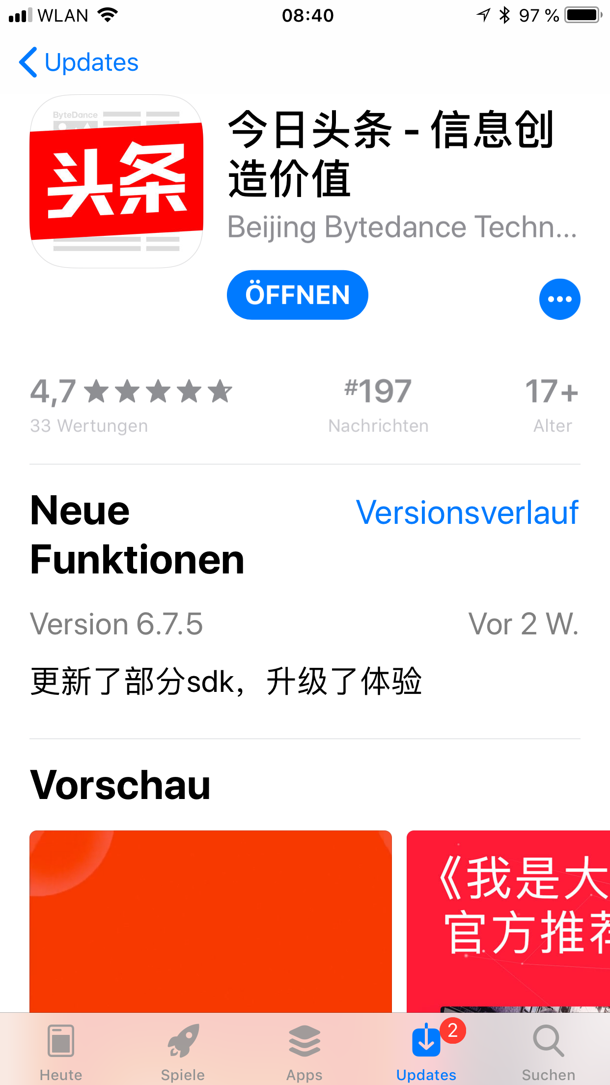

Das ist eine chinesische lifestyle App die es bislang nur bei Apple gibt
(siehe Bild)
Da findet man alles mögliche an lustigen, traurigen und interessanten
Dingen und Nachrichten. Manchmal stoße ich auf Nachrichten, wo etwas
über Deutschland berichtet wird, was auch nachweislich passiert ist,
aber in deutschen Medien nicht erwähnt wird. Wird auch von vielen
Chinesen als so ne Art Facebook Ersatz genutzt. Nachdem ich in der App
nach Monate langer Nutzung ein bis zwei Mal zufällig auf solche
Schaltungen gestoßen bin und die heruntergeladen habe, bekomme ich diese
jetzt öfter... heutzutage wird ja von jeder App ein Bewegungsprotokoll
geführt
