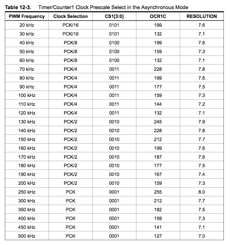

Ok, dann rechnen wir mal nach:
1. ATtiny25/45/85:
Taktfrequenz 8 MHz, nach PLL: 64 MHz
bei einer 8-Bit PWM (256 steps) bleibt eine PWM-Frequenz von 250 kHz.
Der Abstand zwischen zwei benachbarten Schritten beträgt 15,625 ns oder
15625 ps.

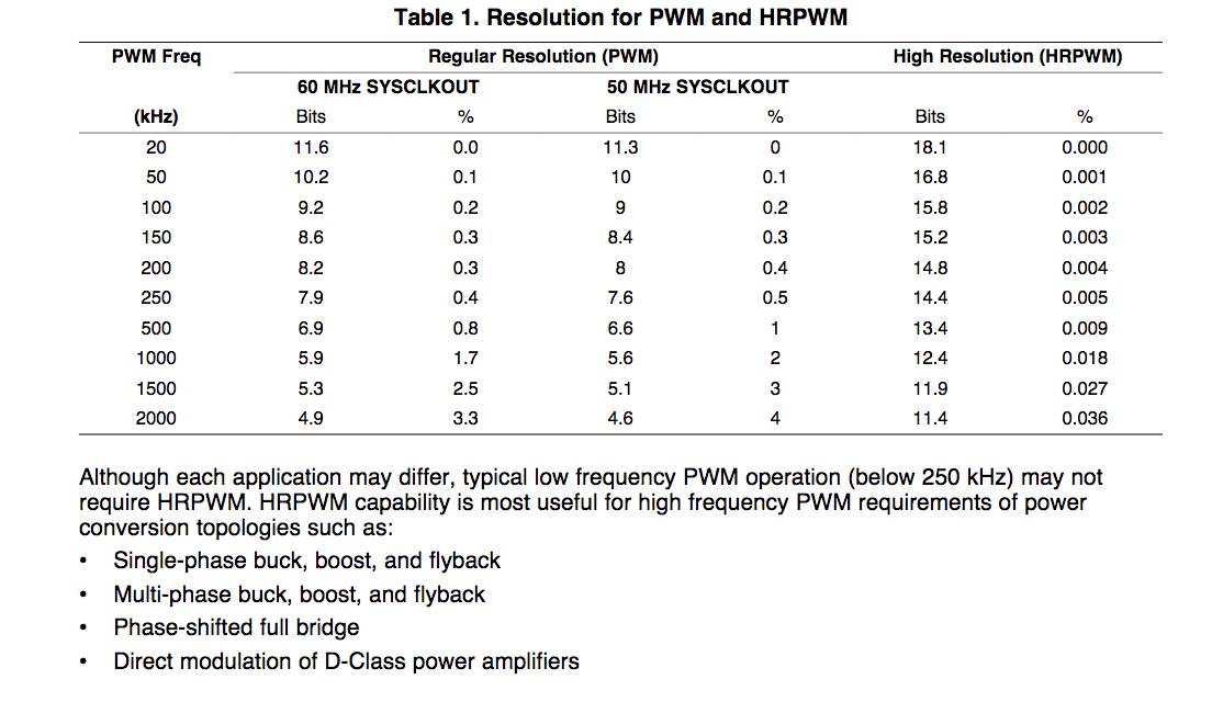

2. TI Piccolo [1]:
Hier wird mit einer MEP von 150 ps geworben. Das ist Faktor 100.
Wenn man etwas weiter sucht, findet man auch ein Dokument, welches die
High-Resolution PWM beschreibt [2]. Dort gibt es auch eine
Gegenüberstellung (siehe Anhang).
Die 60 MHz Sysclkout sind mit dem ATtiny vergleichbar. Die HRPWM bringt
gegenüber der normalen PWM 6,5 Bits mehr an Auflösung. Das passt ganz
gut zu dem Faktor von oben: 2^6,5 = 90
Vorteil:
- Faktor 100 bessere Auflösung
Nachteil:
- Einarbeitung in ein neues System (32 Bit) mit verteilter
Dokumentation; Immerhin gibt es das Composerstudio inzwischen für alle
Plattformen und offenbar ohne Einschränkungen.
Ob die Empfehlung zum Piccolo für den TO die Richtige ist, wage ich zu
bezweifeln:
- es ist unklar, ob die hohe Auflösung bzw. Frequenz hier gebraucht wird
(keine Anforderung vom TO genannt)
- es ist unklar, ob TO mit der Komplexität des Piccolo klarkommt (liest
Foren statt Datenblätter)
Möglicherweise ist auch meine Empfehlung schon zu komplex: Immerhin wird
der ATtinyx5 nicht auf den gängigen Arduinoboards verbaut. Und nicht
jeder kann bzw. will Platinen machen und löten.
