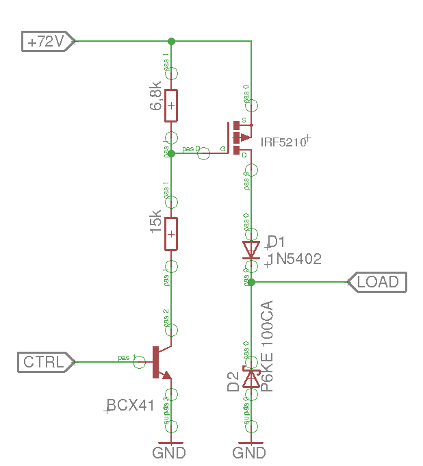

ich versuche gerade eine Schaltung (Platine) nachzuvollziehen. Leider
gibt es die Firma, die das Gerät hergestellt hat, nicht mehr.
Folgenden Ausschnitt verstehe ich nicht ganz.
Zur Funktion:
Hier wird von einem Optokoppler aus eine Spannung von +72V geschaltet.
Bei der Last handelt es sich um einen Heizung für eine Industriearmatur
(Damit sie im Winter nicht einfriert). Also eine ohmsche Last.
Kann mir jemand erklären, wozu die Zener Diode D2 da sein soll?
Ich verstehe die Funktion nicht...
Vielen Dank für sachdienliche Hinweise ;)
Thorsten

Sieh es mal so, dass da jemand nicht die Heizung sondern eine
Stromquelle anschließen könnte. Dann wären die Bauteile hilfreich.
Das ist übrigens keine simple Z-Diode, sondern eine TVS Diode. Und wenn
du danach googelst, dann findest du auch heraus, wofür der Entwickler
die vorgesehen hat.
Und immer im Kopf  behalten: es gibt auch schlechte
Hardwareentwickler...

72V / (6k8+15k) * 6k8 = 22.45.
UGSmax des IRF5210 ist 20V.
Die P6KE100 ist kein Schutz, der MOSFET wird sowieso gegrillt.
Auch bei Kurzschluss am Ausgang hilft niemand dem MOSFET.
Die Erklärung für die Schaltung: Der Entwickler war dumm.

@MaWin: Damit erklärst auf jeden Fall schon mal zwei Umstände:
1) Die Platine musste tatsächlich regelmäßig zur Reparatur
   (Der Grund war angeblich "Gewitterschaden")
2) Die Herstellerfirma existiert nicht mehr.
@Lothar:
Ahaaa - ok, so herum habe ich das noch nicht betrachtet.
Verstehe ich das richtig, dass bei Strom von außen
(a) die Diode D1 dafür sorgt, dass die Spannung nicht beim Mosfet
ankommt
und
(b) stattdessen die Diode D2 aufmacht und den Strom dann nicht nur gegen
GND ableitet, sondern auf dem Weg dahin auch verbrät?
....sofern die eingehende Spannung größer als die Breakdown-Voltage
(min. 95V / max. 105V) ist?
Könnte das ein ESD Schutz sein?
Dann jedoch: Die Diode D1 hat eine Spitzensperrspannung von 100V. Selbst
wenn bei höherer Spannung die TVS Diode aufmacht, wäre es dann nicht
trotzdem Zufall, welchen Weg der Strom jetzt nimmt? Oder sind die TVS
Dioden garantiert schneller auf als die SM5401 kaputt?
LG, Thorsten

Der Strom wird nicht "verbraten", sondern bestenfalls die Leistung, die
durch ihn entsteht. Allerdings ist das hier nur in begrenztem Maß
möglich, denn die TVS-Diode ist eigentlich nicht zur dauerhaften
Spannungsbegrenzung geeignet, weil sie den Strom bei den 95V, bei denen
sie zu leiten beginnt, nur sehr kurz ableiten kann. Die TVS-Diode hat
"600W peak pulse capability at 10/1000μs waveform", sie kann also nur
kurze ESD-Impulse ableiten.
Naja, die D1 geht ja nicht bei 101V gleich sofort kaputt, sie hilft aber
tatsächlich nicht wirklich. Und vor Allem kommt es jetzt auf das Layout
an: die TVS-Diode muss direkt an den Anschlussklemme sitzen, damit so
ein Spannungsimpuls gleich gar nicht auf die Leiterplatte kommt. Dann
ist sie mit einer "Fast response time: typically less than 1.0ps from 0
Volts to BV min" auch schnell genug, um dort einzugreifen.

Dort hängt also eine längere Leitung dran, die ins Freie führt? Und in
die ESD-Impulse von Gewittern einkoppeln können?
Dann ist die TVS-Diode als ESD-Schutz durchaus sinnvoll. Allerdings
hätte ich zwischen diese Diodenverbindung und die einkoppelnde Heizung
noch eine (Gleichtakt)Drossel gesetzt, um den Stromanstieg auf diese
Weise zu verlangsamen.
Und auch wenn der dann auf dem Labortisch nicht gleich kaputtgeht, muss
von aussen nicht viel mehr dazukommen, um das Gateoxid zu durchschlagen.
Und dazu kommt noch, dass die 72V evtl. auch mal 75V oder gar 80V sind.
Dazu muss nicht mal unbedingt ein Gewitter in der Nähe sein. Ein kurzer
Spannungspeak auf dem Netz reicht da aus.
Ich würde einfach mal den 6k8 auf 3k3 verkleinern und schauen, ob immer
noch so viele "Blitzschäden" auftreten.

Habe mir die Leiterbahnen gerade nochmal genauer angesehen.
Die TVS Diode sitzt "relativ" nah an der Klemme.
Nach Deinen Ausführungen empfinde ich das Routing dann allerdings etwas
unglücklich.
Anschlussklemme
  => ca. 10mm Trace
  => Via auf Bottom
  => weitere 30mm Trace um ein paar THT Bauteile herum
  => Via auf Top
=> TVS Diode.
Also, platziert ist die Diode nah an der Klemme,
aber die Leiterbahnen sind etwas merkwürdig... zumal man meiner Meinung
nach auch auf dem Top-Layer hätte bleiben können. Hmmm...
> Was war dann jeweils kaputt?
Das Fehlerbild war, dass die Heizung nicht abgeschaltet werden konnte.
Daher nehme ich mal an, dass der Mosfet den Hut genommen hat. Genau weiß
ich es aber nicht, da ich noch nicht lange hier in der Firma bin.
Im Lebenslauf steht halt "Gewitterschaden", aber ich habe daran so meine
Zweifel - im Witter gewittert's ja eigentlich auch eher selten.
Ja - die Platine sitzt unten an einem Silo in einem Steuerschrank. Das
Kabel für die Heizung läuft dann ca. 12m nach oben auf das Dach des
Silos.
Allerdings in einem geerdeten Edelstahlrohr.
Vielen Dank auf jeden Fall schonmal für die Erklärungen. Die Idee hinter
der Diode habe ich verstanden.
Die Widerstände habe ich so angepasst, dass Ugs jetzt 18V ist.
Werde die Heizung jetzt mal ein paar Tage testen und dann ggf. mal 5
Ersatzplatinen bauen.
Diese hier wäre equivalent zur P6KE100CA, oder?
http://www.littelfuse.de/products/tvs-diodes/surface-mount/p6smb/p6smb100ca.aspx
Vielen Dank nochmal

Das liegt ziemlich sicher an dem falsch dimensionierten Spannungsteiler.
Warum so viel?
10V reichen dicke, da kann das Ding um die 100A! Nimm den 3k3. Fertig.
Ja. Und die Diode direkt zwischen den Anschluss und GND ohne lange
Herumrouterei.
Um sich ein wenig von den 72V unabhängig zu machen, würde auch eine
Z-Diode mit 10-12V tun. Dann ists auch wurscht, ob die 72V genau
eingehalten werden.

Danke Lothar - werde Ugs auf 10V runtersetzen.
Noch zwei Fragen, wenn's Dir nichts ausmacht ;)
Der GND für die Heizung wird ebenfalls über ein Mosfet geschaltet. Hier
ist allerdings keine TVS Diode. Wäre es dann nicht sinnvoll, beide
Seiten auf diese Weise zu schützen?
Wobei ich ggf. auch dazu tendiere, den N-Mosfet für GND dann komplett
wegzulassen... aber rein interessehalber.
Zweite Frage:
Was passiert denn mit der Diode, wenn Sie einmal angeschlagen hat?
Mal vorausgesetzt, es handelt sich um einen kurzen Impuls entsprechend
der Specs. Üblicherweise kaputt? Und wenn ja, wird sie dann permanent
leitend?
Das ist vermutlich schwer vorauszusehen, daher "üblicherweise".
Einen schönen Tag,
Thorsten

10V reichen und eine 15V Z-Diode parallel zum oberen Widerstand wäre
deutlich besser, der 15k bekommt dann 0.25W ab, legt man ihn auf über 1W
aus wäre eine Verringerung der 15k auf 4k7  noch besser.
> eingehalten werden.
Und um sich noch mehr von den 72V unabhängig zu machen (vor allem bei
Unterspannung) füge man am Emitter vom BCX41 einen Widerstand nach GND
ein, der diesen Transistor zu einer Stromquelle (bzw. Stromsenke)
verändert und rechne das ganze dann mit dem dimensionierten Konstanstrom
durch.
Selberzeichnen, selber rechnen und gut ist`s.
MiWi
> leitend?
Das wäre der Normalfall und dafür ist sie auch gebaut. Deswegen sollte
da schon irgendwo eine Sicherung oder eine anderweitige Strombegrenzung
im Spiel sein, denn die TVS Diode schliesst kurz.

> Was passiert denn mit der Diode, wenn Sie einmal angeschlagen hat? Mal
> vorausgesetzt, es handelt sich um einen kurzen Impuls entsprechend der
Nein. Denn Diode hält einen 10µs-Impuls laut der Spec tausendmal pro
Sekunde auf Dauer aus.
