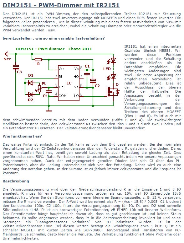

Beim Stöbern im Netz entdeckte ich vorhin:
http://choze.aspone.cz/dim2151.aspx
(Die Übersetzung mit Chrome funktioniert leidlich.)
Auf die Idee war ich noch gar nicht gekommen. Im Normalfall benutzt man
diese HVICs von IRF ja mit fester Frequenz und 50/50 Duty Cycle. Es wird
zwar schon z.B. in der IRF AN998 etwas mehr gemacht. Nämlich Crest
Factor Control mittels Valley Fill Schaltung und variabler
Schaltfrequenz.
https://www.infineon.com/dgdl/an-998.pdf?fileId=5546d462533600a40153559ff17d1260
Wie genau da die Schaltfrequenz beeinflußt wird, bei DT98-1:
https://www.infineon.com/dgdl/dt98-1.pdf?fileId=5546d46254e133b401554de8ed5d5e0f
Auch dort wird erwähnt, was ich bisher immer automatisch dachte:
IR215-1/2/3/4/5/6/... = 50/50 Gegentakt, und eine übermäßige
Beeinflussung / Abweichung davon möchte man i. A. ja eher verhindern
(Trafo-Sättigung etc.).
Vermutlich aus diesem Grund war ich doch sehr überrascht über die
Schaltung von "Choze". So mußte ich spontan daran denken, die Nutzung
dieser - bisher nicht beachteten - Möglichkeit eventuell noch weiter
auszudehnen.
Und zwar dahingehend, diese ICs nun auch mit PWM, und deshalb für
Eintakt- oder sogar synchrone Gleichspannungswandler zu benutzen. (Im
relativ niedrigen Frequenz- und Leistungsbereich, dafür aber für recht
hohe Spannungen möglich.)
Hätte jemand eine Idee, wie man diese ICs mit OPV(s) [oder notfalls
sogar einem TLC555] oder ... "verheiratet", um so dedizierte BE wie
Controller und Gate-Treiber nicht unbedingt zu brauchen? Sowohl OPVs als
auch IR215X sind zahlreich vorhanden, 555er müßten erst wieder besorgt
werden.
Mir ist natürlich klar, daß der Ruf nach PWM-Erzeugung (und das
Schließen einer (notfalls nur simplen) Regelschleife) mittels eines
ungeeigneten, alten ICs weder unbedingt nötig, noch überhaupt sonderlich
rational ist - mir gefällt die Idee trotzdem.
Aber selbst kriege ich das wohl nicht hin.   :-/

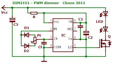

Die Schaltung ist Unsinn, zumindest wenn man dort WIRLICH eine LED-Kette
OHNE Vorwiderstand dranhängt. Denn da fehlt JEGLICHE Stromregelung.
Bei einer LED-Kette mit Vorwiderstand (LED-Streifen) geht das, dann
arbeitet der IC als stinknormaler PWM-Generator, wie es auch ein NE555
kann. C1 und C2 sind überflüssig, weil der floatende Treiberausgang
nicht benutzt wird.
Gast #5475645
> OHNE Vorwiderstand dranhängt. Denn da fehlt JEGLICHE Stromregelung. (...)
> nicht benutzt wird.
Ja, die Schaltung ist so natürlich völliger Unfug.  :)
Darum ging es mir auch gar nicht. Sondern ich war nie zuvor auf die Idee
gekommen, diese ICs so, also völlig anders, zu benutzen.
Doch nach deren Entdeckung dachte ich plötzlich daran, diese PWM
"fremdzusteuern", also z.B. mittels Komparator oder sonst einer
Gegentaktstufe an Ct. So könnte man doch den Oszillator ausschließen.
Und aus "Self-Oscillating-Half-Bridge-Driver" das Oszillieren
streichen. Es bliebe ein Gate-Treiber mit "dependent" Ausgängen.
Ist das Quatsch?
#5475668
@alteteileganzanders? (Gast)
>Ist das Quatsch?
Eigentlich schon, denn der Trick dieser und der sehr ähnlichen Schaltung
ist ja, daß man ein potentialfreies Poti (!) ;-) hat, um die
Widerstandsverhältnise für LOW/HIGH Time zu definieren. Sowas von außen
mit einer Steuerspannung steuern zu wollen ist ARG aufwändig und lohnt
sich nicht. Nimm einen TL5001 oder was ähnliches, den kann man direkt
mit einer Steuerspannung steuern. Allerdings hat der keinen
MOSFET-Treiber integriert.

#5475923
@der schreckliche Sven (Gast)
>> nicht benutzt wird.
>Hättest Du genauer hingeschaut, hättest Du sehen können, daß die
>Kondensatoren die Betriebsspannung für das IC puffern.
Nö, dafür reicht C3.
