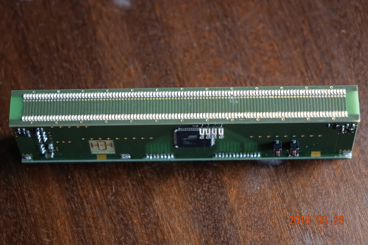

da sich inzwischen doch ein paar Reaktionen angesammelt haben, will ich
meine Vorstellungen ein wenig präzisieren.
Mit "sinnvoll" meine ich ein Instrument, das den gängigen Studio-Normen
möglichst nahe kommt.
  - mindestens 100 Anzeigesegmente pro Kanal
  - exakte dB-Skala
  - Skalenspreizung (zur besseren Ablesbarkeit) in Richtung Nullpunkt
  - Anzeigebereich bis mindestens -50dB (besser -60dB))
Daraus ergeben sich folgende Forderungen:
  - Balkenanzeige mit True RMS (quadratischer Mittelwert)
  - Integrationszeit ca. 5ms (ist auch gleich die Reaktionszeit)
  - Rücklaufverhalten des Balkens 1.7s/20dB
  - Peak-Anzeige
  - zuschaltbare Peak-Hold-Anzeige
Da ich digitale Audiosignale anzeigen will, wird die dB-Skala keinen
positiven Bereich haben (mehr als 0 dB ist nicht möglich)
Als Eingangssignal soll ein I2S Datenstrom verwendet.
Als Anzeigeelemente sollen LEDs der Bauform 0603 zum Einsatz kommen.
Der XMEGA hat keine I2S Schnittstelle, aber ich habe in Versuchen
herausgefunden, dass man die SPI Schnittstelle "zweckentfremden" kann.
H-J-H

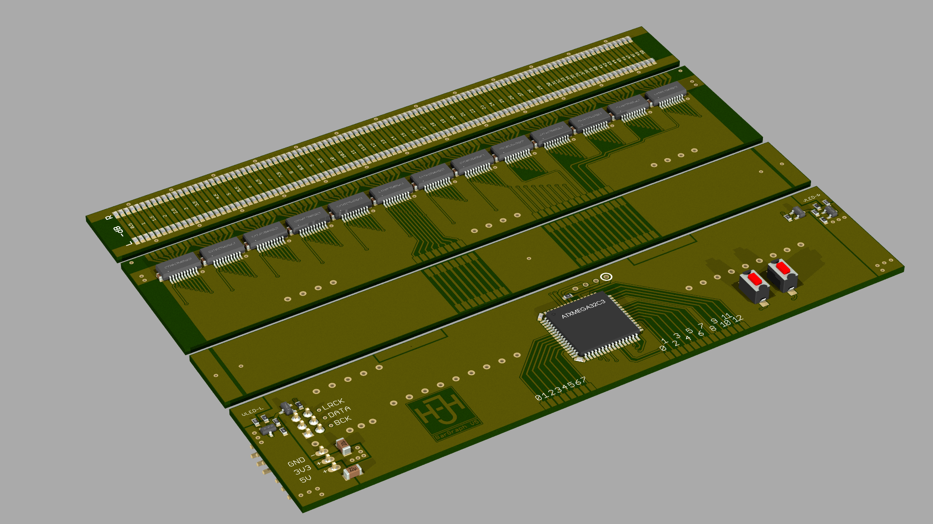

OP #5455325
die nächste Woche werde ich erst mal kein Internet haben.
Da bleibt mir jede Menge Zeit über das gesagte nachzudenken.
Ich werde am Ball bleiben, da ich das Gerät auf jeden Fall bauen werde.
Schaltplan und Platine habe ich auch schon fast fertig entwickelt, aber
noch nicht beauftragt.
Ich melde mich dann wieder.
Vielen Dank an alle und
H-J-H

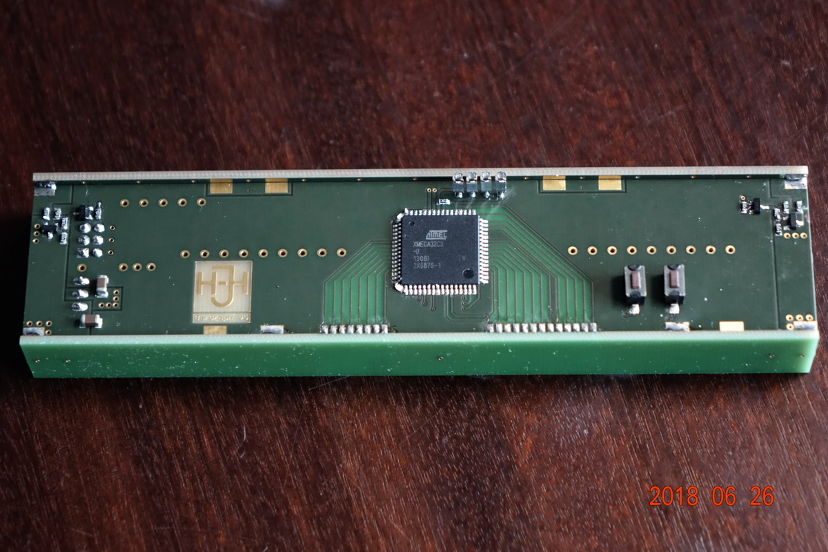

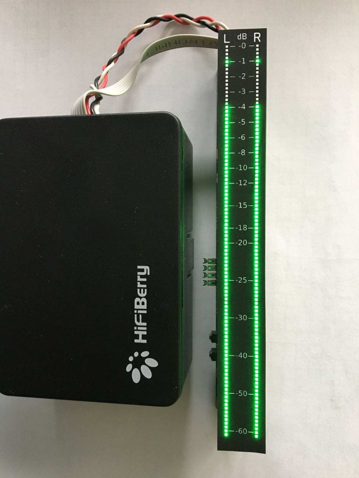

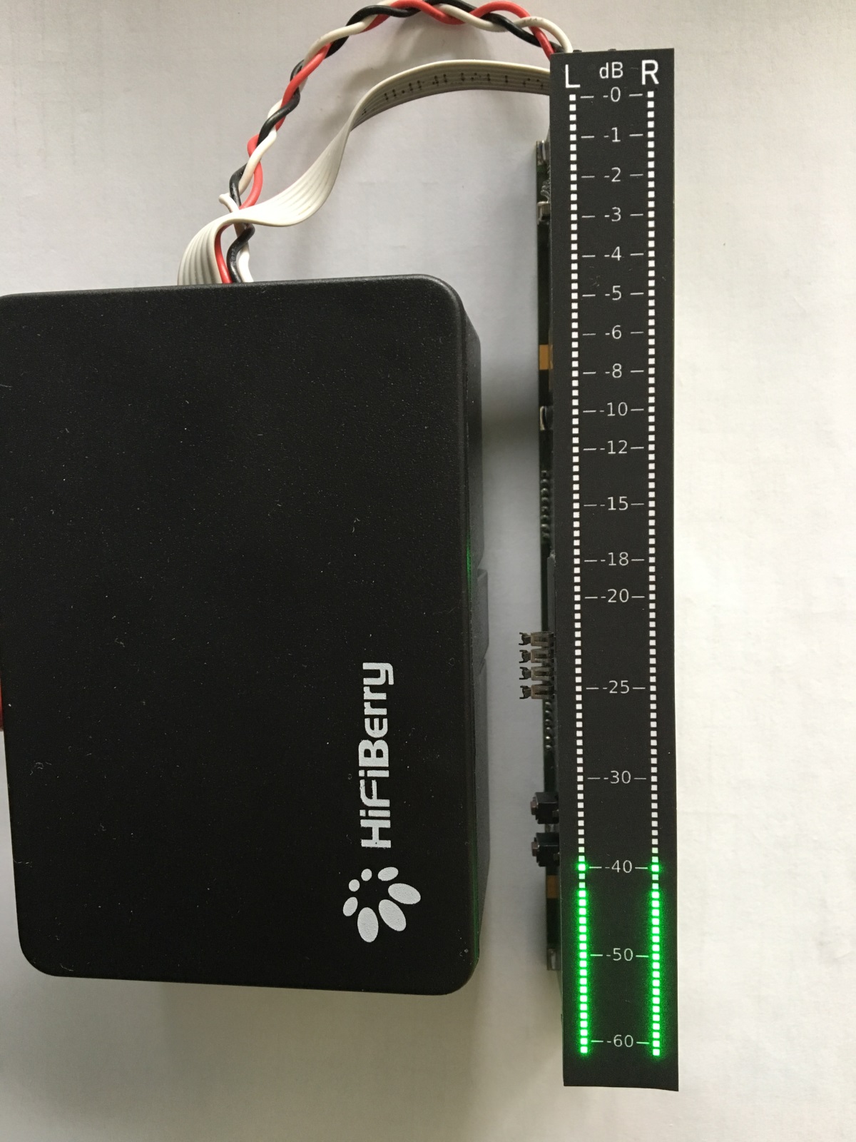

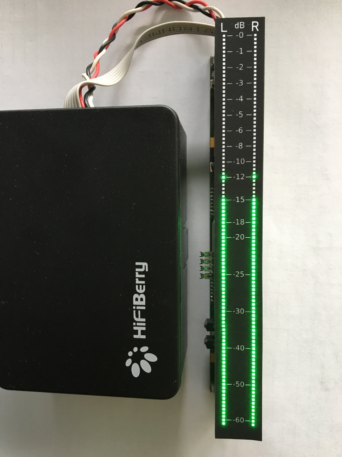

OP #5469619
ich bin wieder online.
Die Platinen sind inzwischen fertig, die Programmierung in vollem Gange.
Wer gemeint hat, ein XMEGA sei Overkill für diese Aufgabe, der liegt
total daneben.
Es handelt sich hier eben nicht um ein 08/15-Gerät, sondern um eine
(fast) studiotaugliche Aussteuerungsanzeige.
Allein die Interrupt-Routinen für den Empfang und die Aufbereitung der
Audiodaten belegen fast 90% der Rechenzeit.
Bleiben also nur 10% für die dB-Kovertierung, die Rücklaufberechnung und
die Anzeige.
Mit einem einzelnen Kanal funktioniert es. Um beide Kanäle zu
verarbeiten muss ich den XMEGA übertakten.
Hier noch ein paar technische Daten:
Skalenlänge:            130mm
Anzeigeelemente:        2 x 104 LEDs, grün, Baugröße 0603
Anzeigeumfang:          0...-61dB
Anzeigefrequenz:        100Hz
Skalenspreizung:          0... -6dB: 0.25dB-Schritte
                         -6...-30dB: 0.5 dB-Schritte
                        -30...-61dB: 1   dB-Schritte
Rücklaufzeit:           1.7s je 20dB
Peak-Anzeige:           ja
PeakHold-Funktion:      ja
Mittelwertbildung:      True RMS (Effektivwert, quadratischer Mittelwert)
Integrationsintervall:  5.3ms/48kHz, 6.2ms/41.1kHz (leichte Abweichung vom Normwert 5ms)
Eingangssignal:         I2S Protokoll
Ich verwende als Datenquelle einen Raspberry Pi Model 2B mit dem
Volumio-Player. Die Ausgabe erfolgt über einen HiFiBerry DAC+.
Wetere Bilder folgen.
H-J-H

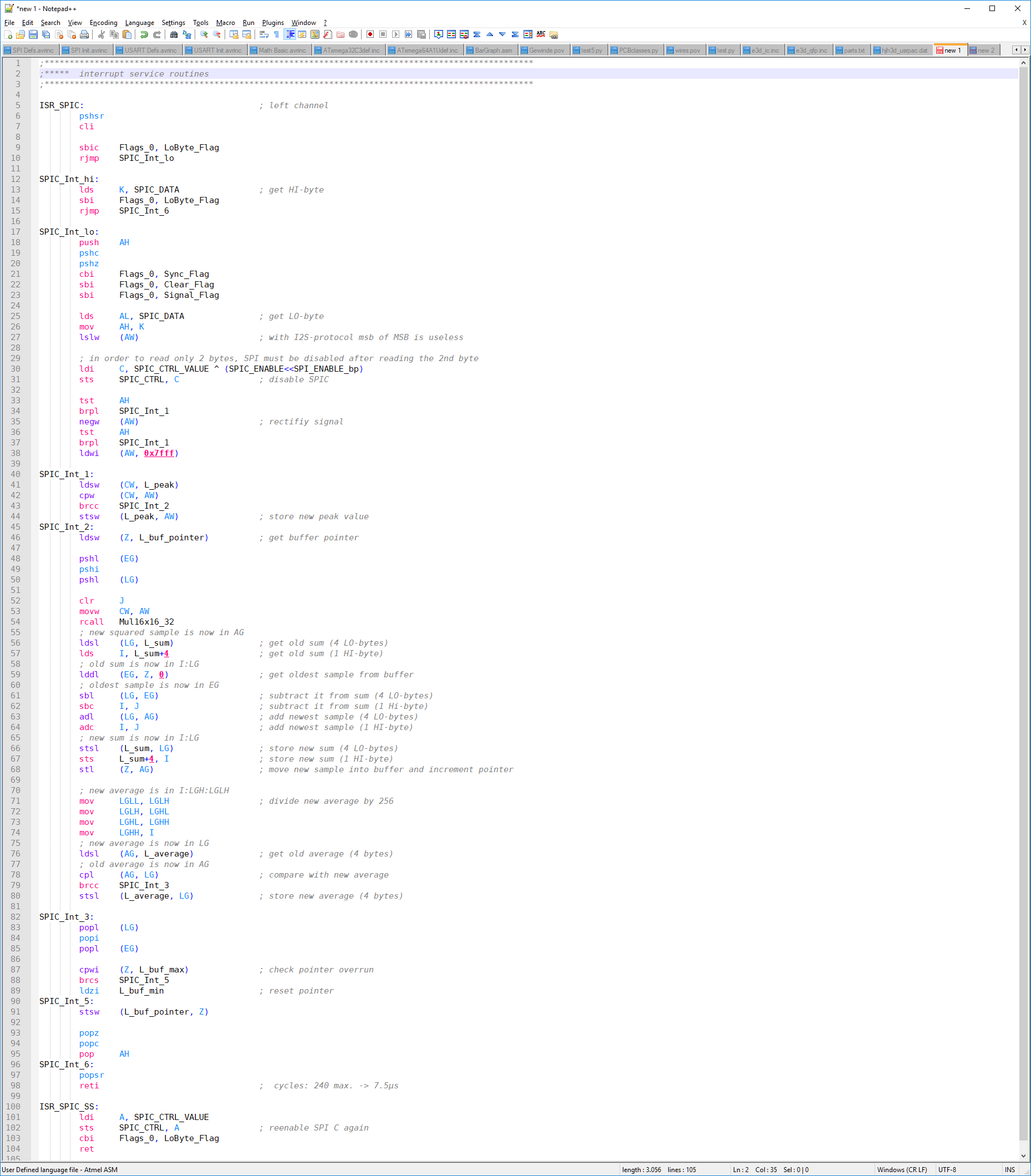

OP #5469753
für alle diejenigen, die sich mit AVR-Assembler auskennen habe ich hier
mal den Source-Code der Interruptroutine für den linken Kanal angehängt.
Ich habe das PNG-Format gewählt, da sonst das Syntax Highlighting
verloren geht. Dieses ist sehr hilfreich beim Lesen.
Ich verwende eine Unmenge von Assembler-Macros (blau) und
Preprocessor-Funktionen (lila) um damit den Befehlssatz des XMEGA (rot)
zu ergänzen.
Die wichtigsten Register (diejenigen, die Immediate Addressing
beherrschen, r16...r25) sind in A...J umbenannt,
die anderen Register r3..r15 nennen sich dementsprechend K...W.
Zusätzlich gibt es 11 Word-Register z.B. AW = AH:AL = B:A = r17:r16
und natürlich 5 Long-Register z.B. AG = AWH:AWL = CW:AW = CH:CL:AH:AL =
D:C:B:A = r19:r18:r17:16
Passend zu den "neuen" Datentypen gibt es dann auch neue Befehle, z.B.
ldsw:
#define ldsw(rp, ma)      /* load register pair rp from memory at address ma */  \
        lds    rp##L, (ma)  \
        lds    rp##H, (ma+1)
ldsl:
#define ldsl(rp, ma)      /* load register group rg from memory at address ma */  \
        lds    rp##L, (ma)    \
        lds    rp##H, (ma+1)  \
        lds    rp##H, (ma+1)  \
        lds    rp##H, (ma+1)
pshsr:
.macro  pshsr             ; push CPU status register and register A onto stack
        push  A
        in    A, CPU_SREG
        push  A
.endmacro
popsr
.macro  popsr             ; pop CPU status register and register A from stack
22
        pop   A
23
        out   CPU_SREG, A
24
        pop   A
25
.endmacro
26
27
Alle Definitionen zusammen sind ca. 1500 Zeilen lang.
28
29
30
Eine Long-Addition sieht somit recht übersichtlich aus (4 Zeilen statt 16):
31
  ldsl  (AG, BufferPointer)
32
  ldli  (EG, 0x1234)
33
  adl   (AG, EG)
34
  stsl  (BufferPointer, AG)
Ich hoffe, dass diese kurze Einführung einigermaße verständlich war.
Aus dem Listing geht auch hervor, warum DMA hier nichts nützt.
Die Daten müssen nämlich erst aufbereitet werden, bevor sie
abgespeichert werden können.
Wollte man das nachträglich machen, müssten diese erst wieder geladen,
verarbeitet und erneut abgespeichert werden.
H-J-H

#5469868
Nun, es ist in Assembler, du nutzt Atmels Hardware-Multiplier, aus
irgendeinem Grund vermisse ich sqrt.
Und dass der erste Interrupt kurz und der nächste Interrupt lange dauert
ist egal weil sie abwechselnd kommen.
Meiner Meinung nach könnte man rectify weglassen weil eh x*x gebildet
wird (dann eben signed), und daß der Peak dann nur positive Halbwellen
erfasst ist egal weil Audio symmetrisch ist, aber das halbiert die
Laufzeit nicht.
OP #5469953
@ Michael:
die Wurzel wird in jedem Anzeigeintervall (10ms) nur einmal berechnet,
daher findet deren Berechnung an anderer Stelle statt.
Die beiden Interrupts (kurz und lang) benötigen etwa 30 + 270 Taktzyklen
(worstcase).
Die Gleichrichtung ist nur für den Peak-Wert erforderlich, da der nicht
aus den Quadraten gebildet wird, sonst müsste ich noch eine weitere
Wurzel ziehen.
Audio ist auf Abtastebene keineswegs symmetrisch. Das trifft nur auf
größere Zeiträume zu (gleichspannungsfrei).
Wäre es symmetrisch, könnte man sich die Hälfte der Abtastungen sparen.
@ WK:
das funktioniert leider nicht, da der nächste Interrupt bereits nach ca.
10.5µs kommt.
In der kurzen Zeit ist das nicht zu schaffen.
Der IRQ würde sich dann ständig selbst unterbrechen, bis der Stack
überläuft...
Außerdem habe ich noch andere Interrupt-Quellen (den rechten Kanal,
Timer für die Anzeige, Timer für den Rücklauf).
@ Horst:
24 Bit sind 3 Byte, eine unschöne Größe in der Assemblerprogrammierung,
aber eine Überlegung wert.
Ich werde darüber nachdenken.
Ich möchte noch hinzufügen, dass das gesamte Programm in Assembler
geschrieben ist.
H-J-H
#5469967
> geschrieben ist.
Na, dann hast Du ja volle Kontrolle über alles.
Mit einem exklusiv reservierten Register könntest Du Dir z.B. das
Push/Pop in den pshsr/popsr-Macros schenken (spart 6 Zyklen pro
Interrupt auf dem Xmega).
Einen Quantensprung in der Optimierung wirst Du wohl nicht erreichen
können, aber Kleinvieh macht auch Mist...
#5469999
> können,
Na ja, Quanten machen die kleinsten Sprünge die denkbar sind.
256 Byte buffer erlaubt incrementierung alleine von Pointer#L wenn man
den Buffer auf 256-byte-Grenzen legt ohne auf den Überlauf zu achten.
Damit man dann 4 byte speichern kann, wird man nicht 4 Indexregister
verwenden und 256,512,768 byte offset kann der XMega wohl nicht, aber
das #H Register incrementieren. Ob das schneller wird ?
> address ma */  \
>         lds    rp##L, (ma)    \
>         lds    rp##H, (ma+1)  \
>         lds    rp##H, (ma+1)  \
>         lds    rp##H, (ma+1)
Echt, alles in rp##H ? Kommt mir komisch vor, Xmega-Assembler habe ich
aber noch nicht benutzt.
#5470011

OP #5470090
@ Michael:
guter Hinweis! Ich werde die Abfrage auf Buffer Overrun entsprechend
anpassen.
Und da hast du ebenfalls recht: "ldsl" ist natürlich so definiert:
        lds    rp##LL, (ma)    \
        lds    rp##LH, (ma+1)  \
        lds    rp##HL, (ma+2)  \
        lds    rp##HH, (ma+3)
@ WK:
eine Logarithmierung findet bei mir nicht statt. Stattdessen verwende
ich eine Lookup Table mit 104 Einträgen.
Aber du hast recht, man könnte statt der Sample-Werte deren Quadrat
eintragen, was zum selben Ergebnis führt.
Auf diese Weise spare ich mir das Wurzelziehen.
Der einzige Unterschied ist der, dass man dann 32bit- statt
16bit-Einträge hat. Aber Programmspeicher ist ja genug vorhanden.
Allerdings ist der Einsparungseffekt nicht sehr groß, da die Wurzel nur
2mal in 10ms beechnet werden muss.
Genaugenommen: 1170 von 32000 Taktzyklen (< 3.7%)
Andererseits ist es immer sinnvoll Überflüssiges zu eliminieren.
>Gibts irgendwo ein Stueckchen (Asm)Codefragment, was zeigt, wie mit dem
>verhauten SPI Interface, was du da hast, I2S empfangen wird - moeglichst
>L und R? Moeglichst auch mit DMA, wenn sowas geht?
Ja, genau das gibt es, ist in einem meiner vorherigen Postings
angehängt. Siehe oben.
Der rechte Kanal wird über das zweite SPI empfangen. Der Code sieht
genauso aus, nur L ist durch R ersetzt.
H-J-H

OP #5471560
die Mühe hat sich gelohnt.
Inzwischen läuft der XMEGA auch mit der Nominalfrequenz von 32MHz.
Da das Übertakten aber so unproblematisch war, lasse ich ihn jetz
ständig mit 50MHz laufen.
Die Bilder zeigen ein paar Testsignale, Sinus mit einer Amplitude (Peak)
von -1dB, -12dB und -40dB.
Man sieht hier sehr schön, dass der Effektivwert immer 3dB niedriger
ist. So soll es ja auch sein.
Die Skala ist ein simpler Papierstreifen, mit dem Tintendrucker
bedruckt.
Die verwendeten LEDs sind dermaßen hell, dass sie problemlos durch das
Papier leuchten.
Der LED-Strom dürfte bei etwa 10mA liegen. Dank Multiplexing leuchtet zu
jedem Zeitpunkt nur immer eine einzige LED. Die Gesamtstromaufnahme ist
daher sehr niedrig und somit für den RasPi kein Problem.

#5471744
Moin,
Sieht schick aus! Ich kenn' die beiden Interfaces - kleiner Tipp: Das
ist kein Syncbit beim I2S, sondern das LSB des vorhergehenden Samples.
Was aber beim Anzeigeumfang keine Rolle spielt.
Du hast also alle 166 Takte einen Interrupt und musst bei jedem 2.
Interrupt nix machen, ausser den Wert speichern. Also ca. (333-X)
Takte/Audiosampleverarbeitung, wenn das Interruptgedoens X Takte frisst
und du nicht uebertaktest (was ich nicht tun wuerde, wenn sich's
irgendwie vermeiden laesst. Denn die Chiphersteller wissen schon, warum
sie eben den Chip nur mit niedrigerer Frequenz laufen lassen wollen. Du
weisst das nicht.)
Ich vermut' mal, dass bei "real World" Audiosignalen deine feine
0.25dB/Segment-Aufloesung im oberen Bereich nicht so oft zum Tragen
kommen wird, normale Quellen sollten afair nur mit Spitzenpegeln im
Signal von -12...-18 dBFS daherkommen.
Gruss
WK
OP #5471845
Hallo MaWin,
da  ich der Urheber der Schaltung bin, darfst du mir ruhig glauben, dass
jederzeit wirklich nur eine einzige LED leuchtet.
Die Schaltung besteht aus 13 Gruppen zu je 8 LEDs. Dazu gibt es 13 + 8
Portleitungen.
Zusätzlich gibt es noch 2 Leitungen für die Kanäle.
Die Treiber sind 74FCT540 2x4bit inverted buffers.
Die beiden Kanäle werden zeitlich nacheinander angesteuert.
Die 13 Gruppenleitungen schalten über !OE jeweils immer nur ein IC
durch.
In jedem IC ist über die 8 LED-Leitungen immer nur ein einziger Buffer
aktiviert.
Wäre es anders würde meine Software nicht funktionieren.
Und dass sie funktioniert, ist mit Sicherheit kein Zufallsergebnis.
Der Strom beträgt ca. 20mA (nicht wie von mir behauptet 10mA) und die
Leuchtdauer ist ca. 43µs/10ms.
Die LEDs sind mit 1400mcd/20mA spezifiziert.
Durch geschickteres Multiplexing sind sicher noch Leitungen einzusparen,
aber die gewählte Konfiguration war für mich übersichtlicher.
Vielen Dank für den interessanten Hinweis auf Charlieplexing. Damit
werde ich mich noch befassen.
H-J-H
