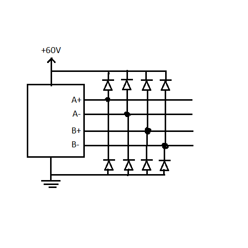

folgende Ausgangssituation:
Ich habe ein 60VDC Netzteil mit einem DM860 Treiber und einem Nema34
Stepper mit 5,6A.
Da der Stepper per Hand gedreht werden kann, möchte ich den Driver
dagegen schützen.
Ein bisschen Recherche im Netz hat dann die angehängte Schaltung
ergeben.
1. Ist die Schaltung korrekt?
2. Lässt sich die Schaltung noch verbessern?
Als Dioden werden immer TVS Dioden genannt. Leider habe ich diese noch
nie verwendet und keine Ahnung davon. Welche Werte für Klemmspannung,
Arbeitsspannung etc brauche ich?

@ Felix F. (wiesel8)
Ja, ist aber in vielen Treibern schon drin, denn die haben fast alle
MOSFETs als Ausgangstreiber und die haben ALLE eine parasitäre Bodydiode
drin, die genau so gepolt ist.
Nein, denn Transient Voltage Suppressor Dioden sind im Prinzip Z-Dioden,
welche große Pulsleistungen vertragen. Die Dioden in deinem Bild sind
normale, ggf. schnelle (Schottky)dioden.
Du brauchst bestenfalls eine Klemmdiode für dein 60V, denn wenn mal
RICHTIG Energie in die Versorgung zurück fließt, kann die Spannung
unzulässig stark steigen. Aber mit manuellem Drehen schalfft man das
nicht, da muss man schon eine große Last am Motor haben und bei
"Vollgas" stark aktiv bremsen.
OP #5454432
Die Schaltung habe ich nur nur schnell als Referenz zusammengebastelt,
also bitte nicht daran aufhängen.
Seh ich das dann richtig, dass die Driver bereits abgesichert sind und
ich gar nichts mehr machen muss?
mfg
Nicht ganz. Wenn jemand oder etwas an deinem Schrittmotor dreht dann
liefert er Energie. Dieses Energie laedt die Kondensatoren deiner
Versorgungsspannung auf. Eventuelle Spannungsregler muessen damit
klarkommen wenn an ihrem Ausgang Spannung anliegt und am Eingang nicht.
Im Extremfall kann die Spannung soweit ansteigen das sogar deine
Schaltung (Mikrocontroller) startet. Natuerlich dann mit einer sehr
wackeligen Versorgung.
Olaf
OP #5454589
> Olaf
Ich denke mal, dass das 60V Netzteil mit dem bisschen Energie klar
kommt, die durch Handdrehung erzeugt wird. Die Mikrocontrollerschaltung
hängt an einem anderen Netzeil, dass vor dem 60V Netzteil hängt. Sollte
also hier keine Probleme geben.
Mir gehts wie gesagt nur darum, dass ich durch die manuelle Drehung des
Steppers keine Elektronik zerstöre, vorrangig natürlich der direkt
verbunden Stepper Driver.
