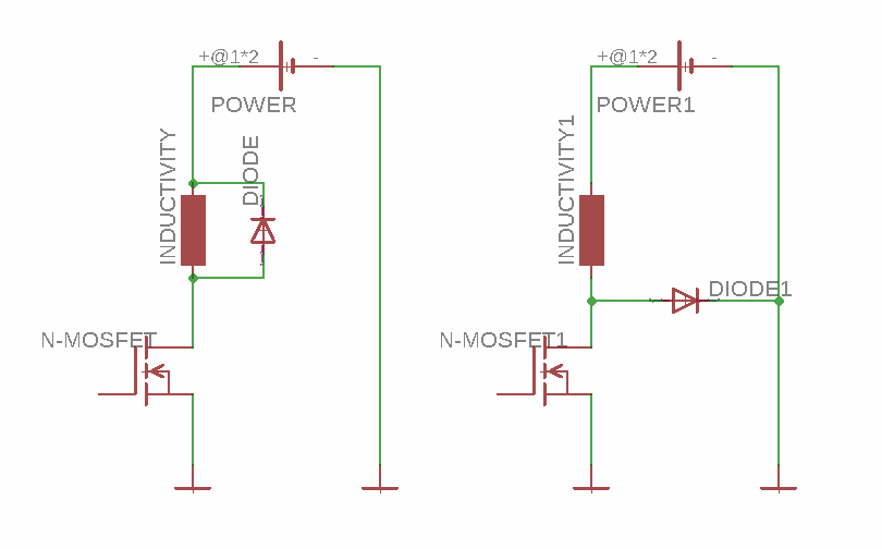

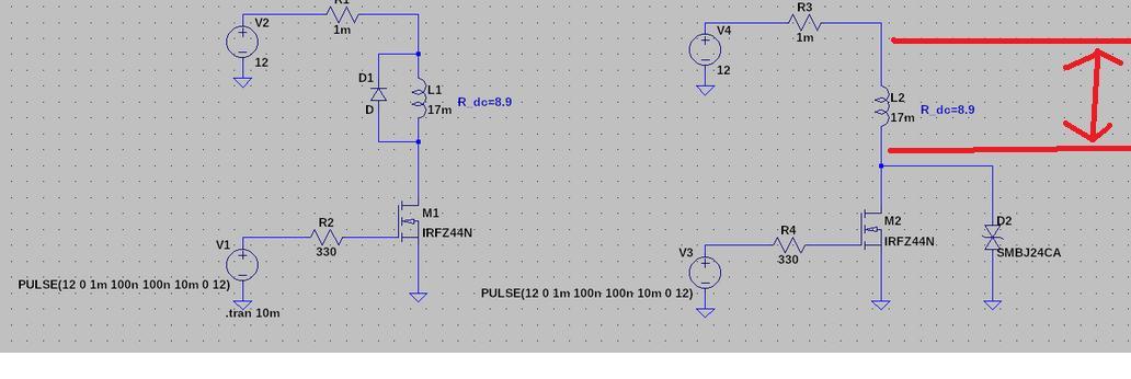

Hanso schrieb:> Supressordiode
Deine Supressordiode begrenzt zwar für DEN MOSFET die böse
Abschaltspannung von L2. Es bleibt aber die Frage, wohin noch die
restliche Leistung vagabundiert. Wenn die Versorgung nicht ausreichend
stabil ist ... gibt es Spaß.
oszi40 schrieb:> Es bleibt aber die Frage, wohin noch die> restliche Leistung vagabundiert
Ich bin mir aber nicht sicher ob ich richtig verstanden habe was du
meinst:
Im Moment des Abschaltens von L2 steigt die Spannung hinter L2 bis auf
ca Ub an. Die TVS wird dann leitend und leitet den Strom an dem MOSFET
vorbei. Dadurch wird Energie am Innenwiderstand von L2 ( P=I^2(t)/R )
und durch die TVS 'verbraten' ( P=Ub*I(t) ). Dies kann geschehen solange
die von L2 induzierte Spannung ausreichend groß ist um einen merklichen
Stromfluss durch D2 zu ermöglichen. Danach 'fängt D2 an zu sperren'
(differentieller Widerstand ändert sich stark) und das System ist
Schwingungsfähig (gedämpft).
Meintest du das mit 'restliche Leistung'?
Falls ja: Dafür muss natürlich ein richtig dimensionierter Snubber
eingebaut werden -- Der ist jedoch relativ unkritisch zu dimensionieren.
(In meinem Beipiel hatte ich den weggelassen da es mir lediglich um die
Beschaltung der Diode ging).
oszi40 schrieb:> Wenn die Versorgung nicht ausreichend> stabil ist ... gibt es Spaß.
Meinst du den Fall dass D2 leitend wird weil die Versorgungspannung die
Durchbruchspannung der TVS übersteigt? Oder weil das System, wie
erwähnt, schwingen könnte?
Der erste Fall ist nicht besonders kritisch:
Man kann eine Durchbruchspannung wählen die sehr nahe an der
Durchbruchspannung des MOSFETs liegt (15% darunter z.B.).
Die TVS sind recht gut charakterisiert (-> siehe Datenblatt),
unterscheiden sich aber (auch bei gleichem Typ) von Hersteller zu
Hersteller ein wenig.
Die höhere Spannung tut dem Magnetventil auch nicht weh. Es gibt sogar
extrem schnell schaltende Magnetventile (z.B. die 'Series 9 Pulse
Valves' von Parker) die zwar für 28V spezifiziert sind aber mit einem
zusätzlichen 200V Puls eingeschaltet werden um das Magnetfeld schnell
auf zu bauen. Beim Ausschalten wird dann ebenfalls ein
Induktionspannungpannung von 200V 'zugelassen' um das Feld genau so
schnell abzubauen.
Dass die Versorgungspannung die Durchbruchspannung des MOSFETs
übersteigt sollte aber sowieso nicht vorkommen: Dann hat man meist ein
generelles Problem ;)
Was die potentielle Schwingungsfähigkeit angeht: Dagegen hilft, wie
gesagt, ein Snubber.
- Hanso

Hanso schrieb:> Im Moment des Abschaltens von L2 steigt die Spannung hinter L2 bis auf> ca Ub an. Die TVS wird dann leitend und leitet den Strom an dem MOSFET> vorbei. Dadurch wird Energie am Innenwiderstand von L2 ( P=I^2(t)/R )> und durch die TVS 'verbraten' ( P=Ub*I(t) ).
Solange nur EIN Verbraucher an Deiner Ub hängt, stimmt Deine Theorie.
Bei mehreren, größeren Magneten sollten wir mal über die Stabilität der
Betriebsspannung und der Auswirkungen auf die restliche Elektronik
nachdenken. "Herr Doktor, der Simulant aus Zimmer 234 ist tot. Jetzt
übertreibt er aber!" :-)
@oszi40 (Gast)
>> Im Moment des Abschaltens von L2 steigt die Spannung hinter L2 bis auf>> ca Ub an. Die TVS wird dann leitend und leitet den Strom an dem MOSFET>> vorbei. Dadurch wird Energie am Innenwiderstand von L2 ( P=I^2(t)/R )>> und durch die TVS 'verbraten' ( P=Ub*I(t) ).>Solange nur EIN Verbraucher an Deiner Ub hängt, stimmt Deine Theorie.>Bei mehreren, größeren Magneten sollten wir mal über die Stabilität der>Betriebsspannung und der Auswirkungen auf die restliche Elektronik>nachdenken.
Und du solltest mal über die Grundlagen der E-Technik nachdenken, vor
allem die Regeln der Herren Kirchhoff und Maxwell!
Denn die sagen, daß beim Abschalten der Strom durch die Spule in
gleicher Höhe weiter fließt und dann linear abfällt. Dabei liegen
Versorgung, Spule und Suppressordiode in Reihe. Die Versorgung "sieht"
als nicht mal einen Lastsprung, sondern nur einen abfallenden Laststrom!
Das ist sogar entspannter als mit der klassischen Freiaufdiode, wo die
Versorgung einen sprunghaften Lastabwurf sieht.

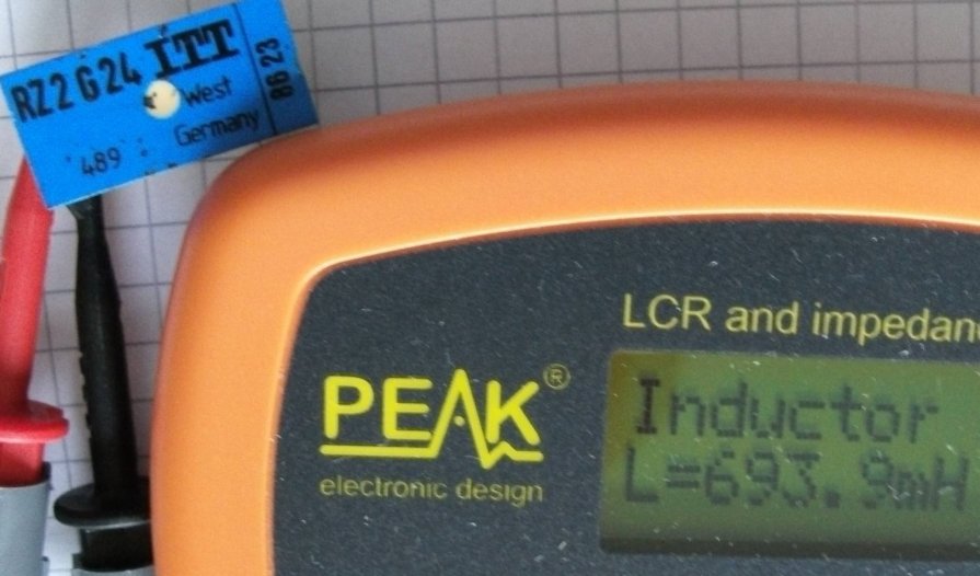

Karl B. schrieb:> hinz schrieb:>> HildeK schrieb:>>> also eher 500mH>>>> Für ein 12V Relais immer noch zu wenig.>> Hi,> noch ein paar Bildchen aus der "Praxis".
Dann schließ mal den magnetischen Kreis.
oszi40 schrieb:> Falk B. schrieb:>> was für Warmduscher>> An solche mA-Spielzeug-Relais-Induktivitäten habe ich in diesem Fall> auch nicht gedacht.

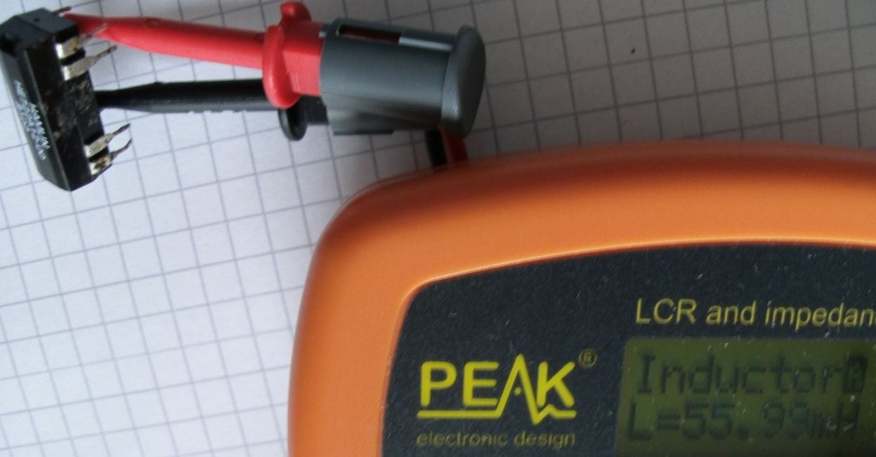

Die Größe der Spule oder der Ströme spielt keine Rolle, die Physik
bleibt die selbe, nur die Zahlen ändern sich.
Bernd K. schrieb:> Die Größe der Spule oder der Ströme spielt keine Rolle, die Physik> bleibt die selbe, nur die Zahlen ändern sich.

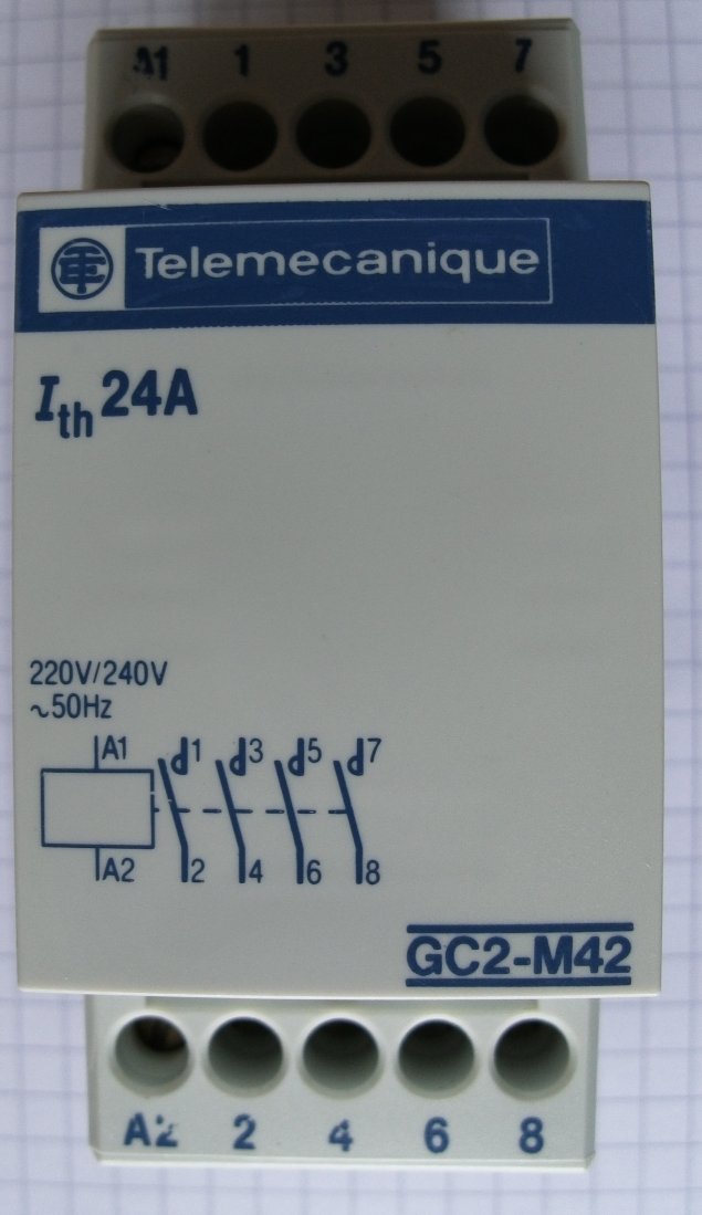

Das Relais in Bild 3 ist millionenfach verbaut in allen möglichen
Steuerungen vor allem mit Halbleitern direkt angesteuert. Von daher zum
Threads passend.
Das hier wiederum neu gezeigte "Relais", verdient bestimmt nicht den
Namen Spielzeug.
Das ist ein Schütz mit eingebauter Elektronik für geräuscharmes
Schalten... Und nur für Wechselstrom.
Das LCR-Meter zeigt deswegen nur den Realteil in Ohm an, keine
Induktivität.
Würde mich auch interessieren, was da nun verbaut ist.
Kann das Geheimnis lüften:
Vorwiderstand, Brückengleichrichter, kleiner Elko und Freilaufdiode.
Danke euer Ehren,
er gehört Ihnen.
ciao
gustav

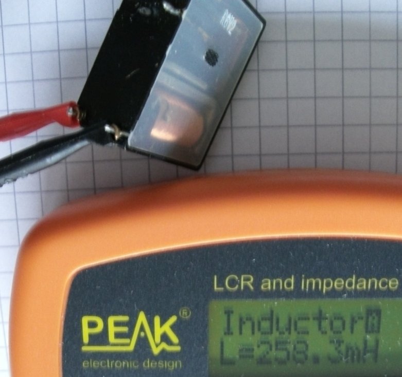

Ja, meine angesetzten 500mH sind in der richtigen Größenordnung und ein
Faktor 2..5 in beide Richtungen ändert nichts am grundsätzlichen
Verhalten.
Und, es gibt nicht nur ein Relais, eine Spule, ein Magnetventil ...
Ich erinnere mich nicht, dass der Typ /das Datenblatt des Magnetventils
vom TO mal genannt wurde.
Karl B. schrieb:> Das Relais in Bild 3 ist millionenfach verbaut in allen möglichen> Steuerungen vor allem mit Halbleitern direkt angesteuert.Karl B. schrieb:> Das ist ein Schütz mit eingebauter Elektronik für geräuscharmes> Schalten... Und nur für Wechselstrom.
Was denn nun? Mit Halbleitern angesteuert oder mit Wechselstrom?
Karl B. schrieb:> was da nun verbaut ist. ...> Vorwiderstand, Brückengleichrichter, kleiner Elko und Freilaufdiode.
Interessant.
Karl B. schrieb:> Danke euer Ehren,> er gehört Ihnen.
Danke Herr Verteidiger und was möchten Sie uns damit sagen?

M.A. S. schrieb:> Was denn nun? Mit Halbleitern angesteuert oder mit Wechselstrom?
schau Dir doch das Bild genauer an.
Ein zuerst stinknormal aussehendes Hutschienenschütz für 220 bzw. 230V
Wechselspannungsansteuerung.
Das Schütz wurde als besonders geräuscharm beim Schalten verkauft.
Es wird verschwiegen, dass der Triggerimpuls mindstens 20 ms lang sein
muss, sonst zieht es nicht an. Dann hat es auch eine nicht unerhebliche
Abfallverzögerung. Das heißt im Klartext, die Unterbrechung des
Steuerkreises muss auch eine definierte Länge haben.
Habe es selbst ausprobiert, tippt man an den Ausschalter nur extrem
kurz, bleibt das Schütz noch "kleben". Als "Steuer"-Schütz also
ungeeignet. Aber als Lastschütz recht gut.
Nur innen drin ist der Clou.
Die Innenschaltung wandelt die Wechselspannung in eine Gleichspannung
um. Die Freilaufdiode ist drin. Das spielt aber keine Rolle, ob damit
der Abschaltvorgang "verlangsamt" oder "abgeschwächt" wird, denn die
beiden starken Federn für den Kontaktsatzhalter bewerkstelligen das
definierte Abfallen auf mechanische Weise. Die "normalen" Relais haben
keine so starke "Rückholfeder".
Soweit das noch zur Erläuterung.
ciao
gustav

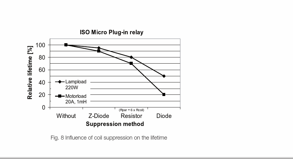

@ Karl B. (gustav)
>um. Die Freilaufdiode ist drin. Das spielt aber keine Rolle, ob damit>der Abschaltvorgang "verlangsamt" oder "abgeschwächt" wird, denn die>beiden starken Federn für den Kontaktsatzhalter bewerkstelligen das>definierte Abfallen auf mechanische Weise. Die "normalen" Relais haben>keine so starke "Rückholfeder".
Es ist IMO sowieso eine Legende, daß Relais mit normaler Freilaufdiode
langsamer abfallen und dadurch mehr Kontaktabbrand unter großen Lasten
entsteht. Denn so ein Relais ist ein nichtlineares,
magnetisch/mechanisches Gebilde mit einer recht großen Hysterese. Denn
ein Durchschnittsrelais zieht bei ca. 75% Nennspannung an, fällt aber
erst bei ca. 10-20% wieder ab. D.h. aber auch 10-20% Nennstrom. Das
wiederum heißt, daß erst unter 10-20 der Öffnungsvorgang passiert und
die Haltekraft der Spule nur noch zu 20% wirksam ist. Und sobald der
magnetische Kreis "Luft zieht", sprich der Luftspalt deutlich größer
wird, und hier reden wir über Mikrometer, sinkt die Haltekraft der Spule

Ich hab mal Messreihen gesehen, habe aber keinen Link. IMHO ging die
Standzeit auf 10% runter. Ist aber eine dröge Sache, da man wegen der
Statistik viele gleiche Relais messen und anschließend die Kontakte
unter dem Mikroskop untersuchen muß oder ein wirklich gutes µΩ-Meter
braucht.
Was ich bisher nicht gesehen habe, sind Kontaktstandzeiten im Datenblatt
mit einer Diode, immer nur ohne.
Über Schaltzeiten hab ich was gefunden, hab das mal rangehängt.
MfG Klaus

>> FALSCH! Ich habe Argumente dagegen präsentiert, denn die> "offensichtliche" Sichtweise ist naiv bis unvollständig. Hast du neue> Argument dafür? Wo liege ich falsch?

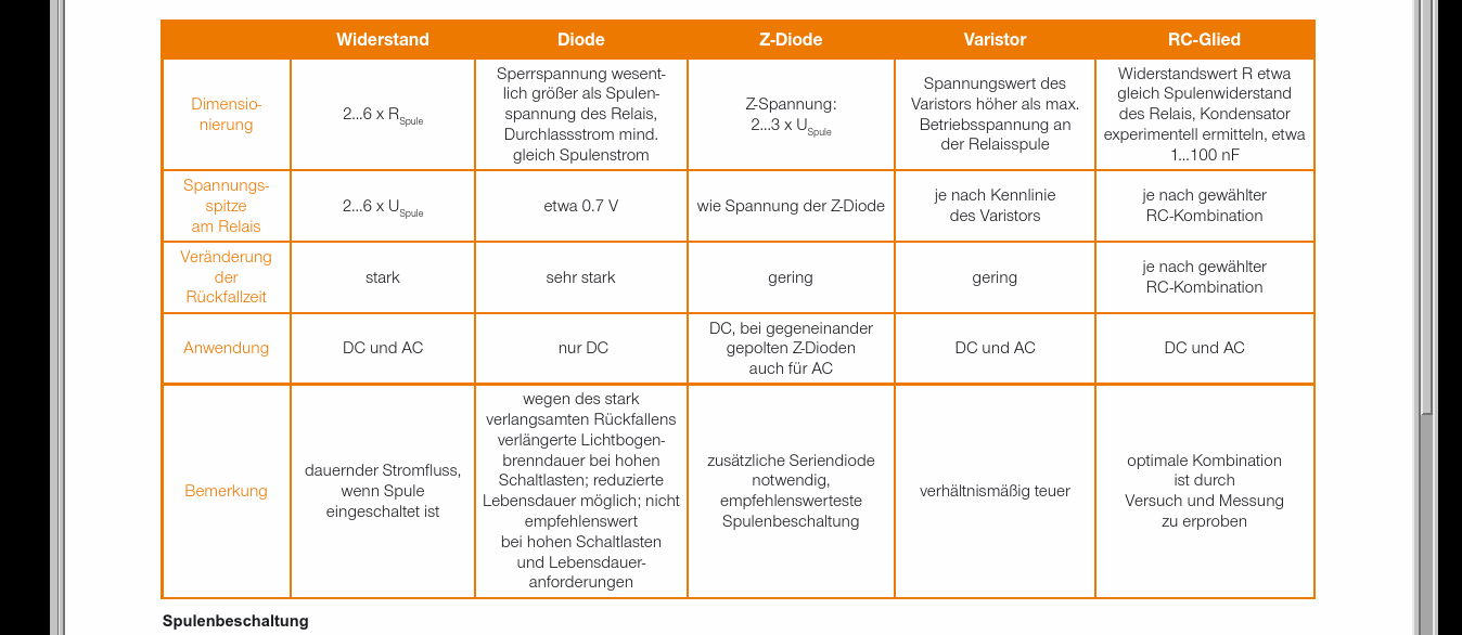

Zettler hält diese Art der Beschaltung, mit der einzelnen Diode auch für
nicht empfehlenswert. "... nicht empfehlenswert bei hohen Schaltlasten
und Lebenserwartungen", Seite 11.
https://www.zettlerelectronics.com/pdfs/relais/Anwendungshinweise.pdf
@Klaus (Gast)
>RelaisUndFreilaufDiode.pdf | anzeigen
Den Text hab ich schon mal irgendwo gesehen. Naja.
"A typical relay will have an accelerating motion of its armature toward
the unenergized rest position during drop-out. The velocity of the
armature at the instant of contact opening will play a significant role
in the relay's ability to avoid "tack welding" by providing adequate
force to break any light welds made during the "make" of a high current
resistive load (or one with a high in-rush current)."
Das ist schon mal Unsinn, denn wenn der Kontakt öffnet, ist die
GESCHWINDIGKEIT (velocity) der Hebelarms (armature) Null. Die Baut sich
erst duch die wirkende Kraft über der Zeit auf.
"Many engineers use a rectifier diode alone to provide the transient
suppression for relay coils. While this is cost effective and fully
eliminates the transient voltage, its impact on relay performance can be
devastating. "
Typisch amerikansiche Übertreibeung. Millionen von Relais arbeiten nur
mit einer einfachen Freilaufdiode und gehen nicht frühzeitig kaputt.
"To illustrate the impact of various coil suppression on the relay
response time, consider the following data that was recorded using an
automotive ISO type relay with a 55 ohm coil and with 13.5VDC applied to
the coil."
Ohne Versuchsaufbau sind die Zahlen kaum zu bewerten, da kann alles
mögliche falsch gemessen bzw. interpretiert worden sein. Denn es reicht
NICHT, die Zeit vom Abschalten des Treibers bis zum Schalten des
Kontakts zu messen! Man muss schon messen, wann der Kontakt öffnet und
schließt.
Und dann stellt sich auch noch die Frage, ob DIESES Relais ein typisches
Schaltverhalten hat oder eher ein Exot ist.
Ergo. Meßfreiwillige vor. Aber bitte mit Schaltungsaufbau.
wer auch immer schrieb:> nicht empfehlenswert. "... nicht empfehlenswert bei hohen Schaltlasten> und Lebenserwartungen", Seite 11.
möp: ... Lebensdaueranforderungen ...
Falk B. schrieb:> Typisch amerikansiche Übertreibeung.
Deutsche Ingenieure sind da viel ehrlicher, schon klar. War da nicht was
mit einem Glashaus?
Falk B. schrieb:> Man muss schon messen, wann der Kontakt öffnet und schließt.
Was bei einem Umschalter sicher leicht messbar ist. Ich würd den
Verfassern des von mir gezeigten Textes das schon zutrauen.

Falk B. schrieb:> @wer auch immer (Gast)>>>> nicht empfehlenswert. "... nicht empfehlenswert bei hohen Schaltlasten>>> und Lebenserwartungen", Seite 11.>>>möp: ... Lebensdaueranforderungen ...>> Das sind reine Aussagen. Der Nachweis fehlt.
Vlt. mal den Autor dieses eher dünnen Artikels, Hr. Schirmer von TE,
fragen woher die Grafik stammt welche er da bemüht. Oder Kommentar zum
Artikel abgeben, da antwortet aber meist keiner.
https://www.elektronikpraxis.vogel.de/die-drei-moeglichkeiten-zur-spulenbeschaltung-von-relais-a-419170/

Könnte mir vieleicht jemand kurz erklären wieso diese beiden
Schaltungen, den Mosfet nicht gleichermaßen gut schützen?
Schon mal vielen Dank!
Alex G. schrieb:> Könnte mir vieleicht jemand kurz erklären wieso diese beiden> Schaltungen, den Mosfet nicht gleichermaßen gut schützen?
Du meintest wohl eher:
> Könnte mir vielleicht jemand kurz erklären, wieso> zweitere Schaltung den Mosfet nicht schützen könnte?
Antwort: Weil so die Diode ständig die V_in an die Spule legt
(den FET kurzschließt) - so gibt's halt kein Ausschalten, und
der FET ist völlig nutzlos.

Andy H. schrieb:> Bei unseren Hydraulikventilen ist in jedem Ventilstecker eine> Freilaufdiode.
Bei unseren Schützen ist auch immer eine Freilaufdiode am Schütz, ebenso
bei unseren Hupen.
flupps schrieb:> Alex G. schrieb:>> Könnte mir vieleicht jemand kurz erklären wieso diese beiden>> Schaltungen, den Mosfet nicht gleichermaßen gut schützen?>> Du meintest wohl eher:>> Könnte mir vielleicht jemand kurz erklären, wieso>> zweitere Schaltung den Mosfet nicht schützen könnte?>> Antwort: Weil so die Diode ständig die V_in an die Spule legt> (den FET kurzschließt) - so gibt's halt kein Ausschalten, und> der FET ist völlig nutzlos.>> Was willst Du damit sagen (ich halte das für nicht ernst gemeint)?
Hm, offenbar habe ich einen groben Denkfehler in meiner Schaltung hier:
Beitrag "Auch erste Platine: 16x 7A PWM mit PCA9685 und Mosfets im RPI Zero Format"
Der Gedankengang war dass wenn die induktive Last, den Pol umkehrt, kann
die Diode über die Stromquelle, den Strom ableiten.
Die Diode umzukehren erfüllt auch nicht den schützenden Zweck?
F. F. schrieb:> Bei unseren Schützen ist auch immer eine Freilaufdiode am Schütz, ebenso> bei unseren Hupen.
Klar, u.a. weil es Leute gibt, die nicht einmal um deren grundsätzliche
Notwendigkeit wissen. Und andererseits welche, die am liebsten gleich 2
Dioden verbauen.

(Obwohl auch das kürzlich eingestellte pdf relevant ist - um an den
negativen Einfluß auf die Standzeit der Relais-Kontakte zu erinnern.)
Aber scheinbar mißverstehen einige Leute auch das. Da hilft nur

Alex G. schrieb:> Der Gedankengang war dass wenn die induktive Last, den Pol umkehrt, kann> die Diode über die Stromquelle, den Strom ableiten.
Es kommt zu keinem Vorgang dieser Art.
Verbinde mal die beiden GND Zeichen rechts unten, dann sieht man, daß
die Diode einfach einen Kurzschluß (in Reihe mit der Spule, natürlich)
darstellt - es fließt Dauerstrom.
Ein Einschalten des MOSFET würde am Stromfluß nur wenig ändern -
vielleicht bei kleinen Betriebsspannungen ein wenig mehr, aber damit
war's das auch. Es ist zwar erfreulich, daß Du nach unkonventionellen
Lösungen suchst, aber das ist keine. :-(
Aber hier hast Du doch (völlig anders) Dioden parallel zur Bodydiode?
Zu welchem Zweck denn, was sind das für Dioden? Suppressor?
Habe nicht alles gelesen, aber Du willst "universelle" Ausgänge? Je nach
dem, wie universell genau, steigt der Aufwand eventuell beträchtlich
über je einen Lowside-FET hinaus.

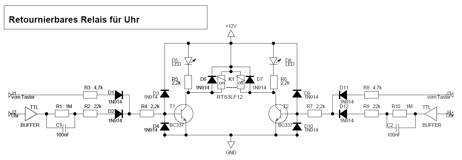

Karl B. schrieb:> Es ist sowohl bei angeschlosener Freilaufdiode als auch ohne dieselbe> ein deutliches Knacken im Langwellenempfänger, dessen Ferritantenne> direkt neben der Relaisspule positioniert ist, zu hören, wenn auch bei> montierter Freilaufdiode etwas schwächer. Ich dachte erst, die> Freilaufdiode wäre beim Einlöten defekt geworden. Dann hatte ich direkt> am Kollektor des Transistors noch eine Diode positioniert, es ändert> sich am Knacken nichts.Beitrag "Re: Freilaufdiode auf Platine platzieren?"
Soweit meine "Felderfahrung".
Die Induktivität des verwendeten Relais spielt sehr wohl eine Rolle.
Habe mir einmal die Schaltung mit dem "retournierbaren" Relais
angeschaut.
Da ist parallel zu jeder Spule eine Leuchtdiode angeschlossen.
Interessanterweise leuchtet die ganz kurz auf, wenn die Gegenseite
abschaltet. Also wird da im Relais etwas in die andere Spule
reininduziert,
und jetzt kommt's, obwohl jede Spule eine Freilaufdiode hat. Oder gerade
weil die Freilaufdioden hier Fehl am Platze sind.
Das erklär mir bitte jemand.

@Karl B. (gustav)
> Retournierb_Relais.png>Habe mir einmal die Schaltung mit dem "retournierbaren" Relais
Was ist das wieder für eine komische Wortschöpfung? Was soll das sein?
Ein (bistabiles?)Relais mit 2 Teilwicklungen?
>Da ist parallel zu jeder Spule eine Leuchtdiode angeschlossen.>Interessanterweise leuchtet die ganz kurz auf, wenn die Gegenseite>abschaltet. Also wird da im Relais etwas in die andere Spule>reininduziert,
Was nur logisch ist, wenn beide Spulen auf einem Kern sitzen. Nennt man
seit gut 200 Jahren Transformator.
>und jetzt kommt's, obwohl jede Spule eine Freilaufdiode hat. Oder gerade>weil die Freilaufdioden hier Fehl am Platze sind.>Das erklär mir bitte jemand.
Schon mal über die Polarität der indzierten Spannung nachgedacht? Beim
Abschalten "sieht" eine Spule eine Spannunghub von 12V, der nahezu 1:1
in die andere Spule induziert wird. Diese haben aber eine
Mittelanzapfung, d.h. wenn die Spannung am linken Spulenanschluß von 0
nach 12V schaltet, dann springt die induzierte Spannung am rechten
Anschluß von 12V nach 0V. Das entpricht der gleichen Polarität wie wenn
der rechte Transistor schaltet, damit leuchtet die recht LED kurz auf.
Die Freilaufdioden können hier rein gar nichts machen.

Falk B. schrieb:> Was ist das wieder für eine komische Wortschöpfung? Was soll das sein?> Ein (bistabiles?)Relais mit 2 Teilwicklungen?
ein früher durchaus gebräuchlicher "Ober"-Begriff. Für Relais, deren
Schaltzustand aktiv definiert gewechselt werden kann (und dessen
Schaltzustand meistens vorher ersichtlich ist (z.B. optisch durch
"Nase").) "Bistabil" ist manchmal auch nicht ganz so selbsterklärend.
Ein Stromstoßrelais wird manchmal oder fast immer als "bistabil"
bezeichnet, aber der vorherige Schaltzustand ist da ja am Taster vorher
nicht ersichtlich.
Beide schützen der FET gut.
Die rechte noch etwas besser, sie verhindert sogar, dass U_GS >1V werden
kann. Damit kommt jeder FET prima zurecht. Zudem ergeben sich keine
Spannungsüberhöhungen an der Spule, denn die wird ja nie abgeschaltet.
Daher könnte man den FET auch zurück in die Bastelkiste legen und für
eine späteres Projekt aufheben - ohne Einschränkung der Funktion.
Dass die rechte Schaltung nicht die erwartete Funktion liefert, steht
auf einem anderen Blatt.
HildeK schrieb:> Alex G. schrieb:>> Könnte mir vieleicht jemand kurz erklären wieso diese beiden>> Schaltungen, den Mosfet nicht gleichermaßen gut schützen?>> Beide schützen der FET gut.>> Die rechte noch etwas besser, sie verhindert sogar, dass U_GS >1V werden> kann. Damit kommt jeder FET prima zurecht. Zudem ergeben sich keine> Spannungsüberhöhungen an der Spule, denn die wird ja nie abgeschaltet.> Daher könnte man den FET auch zurück in die Bastelkiste legen und für> eine späteres Projekt aufheben - ohne Einschränkung der Funktion.>> Dass die rechte Schaltung nicht die erwartete Funktion liefert, steht> auf einem anderen Blatt.
Ja, hab inzwischen gemerkt dass ich in der Skizze gestern Nacht Source
und Drain vertauscht habe. Der Mosfet den ich auf die schnelle genommen
hatte ist grad vertikal spiegelverkehrt zu dem aus meiner
Platinenschaltung die ich vereinfacht darstellen wollte.
Die Richtige Schaltung ist hier oben, wobei die Last dann immer zwischen
einem PPWM-Anschluss (drain des Mosfets) und dem Pluspol der
Spannungsquelle hängen wird:
Allerdings sind die Dioden auch da in der Tat wohl nutzlos.
Werde sie in der Realität, einfach an die Last direkt anbringen und
nicht auf die Platine.
