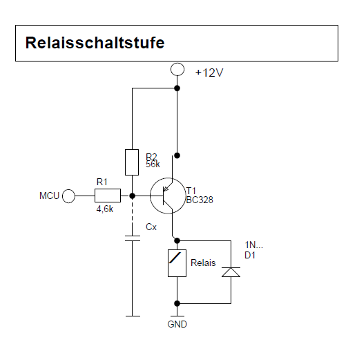

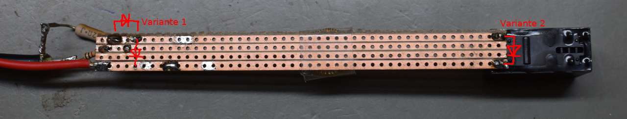

ich habe ein Magnetventil, das durch einen MOSFET angesteuert wird. Um
meine Schaltung zu schützen möchte ich eine Freilaufdiode verwenden. Es
ist in meiner Anwendung nicht möglich die Freilaufdiode direkt am Ventil
anzubringen. Ist sie noch wirkungsvoll, wenn ich sie auf der Platine
direkt an den Zuleitungen zur induktiven Last anbringe? Oder sollte ich
leiber eine Zenerdiode am Transistor anbringen?

von Falk B. (falk)
@ Stefan P. (form)
>Auf der Platine schützt Sie die Bauteile sogar noch besser.
Stimmt. Die Freilausdiode soll den Treiber schützen, sonst gar nichts.
>Allerdings "strahlt" Deine lange Leitung dann die Abschalt-Impulse ab.
Falsch. Da strahlt rein gar nichts, der Strom fällt sogar langsamer als
beim Einschalten der Spule. Die einzige schnelle Änderung ist die
Spannung am Treiberausgang, aber das tut keinem weh.
von Falk B. (falk)
@Bürovorsteher (Gast)
>Auf der Baugruppe und am Ventil. So teuer sind ja schnöde
>Gleichrichterdioden nun wirklich nicht.
Doppelt hält zwar oft besser, ist hier aber Unsinn. Die Diode am Treiber
reicht vollkommen und schützt damit den Treiber sogar vor den, wenn auch
sehr kleinen, induktiven Abschaltspitzen der möglicherweise langen
Zuleitung mit einigen Dutzend uH.
von Falk B. (falk)
@Karl B. (gustav)
>das Magnetventil soll schlagartig schließen?
Nö, nur ganz normal, das ist in 99,9% der Fälle vollkommen OK.

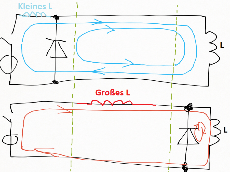

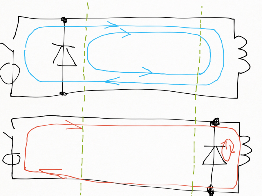

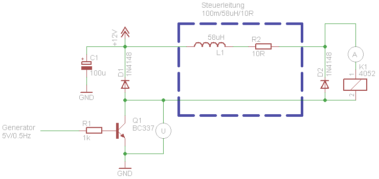

von M.A. S. (mse2)
Bürovorsteher schrieb:
>> Ach die aaaarme Platine, wird die doch sooooo stark belastet . . .
> Das ist eine Frage der technischen Ästhetik und nicht irgendwelcher
> Belastungen.
Wenn Du mal eine Sekunde darüber nachdenkst, an welcher Stelle der
gesamten Anordnung tatsächlich schnelle Stromänderungen auftreten, dann
wirst Du feststellen, dass es sogar kontraproduktiv wäre, die
Freilaufdiode weit weg vom schaltenden Element und dicht an die
Induktivität zu setzen.
Schnelle Stromabnahme: im Schalter. Schnelle Stromzunahme: in der Diode.
Ist die Freilaufdiode dicht am Schalter, so ist die Stromschleife mit
schneller Änderung so klein wie möglich.
Ist sie dagegen weit weg vom Schalter, dann ist die Schleife so groß wie
möglich. In diesem Falle ist tatsächlich mit Störabstrahlung im Moment
des Schaltens zu rechnen.

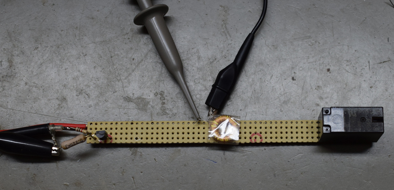

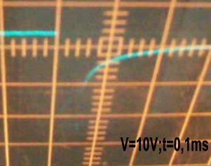

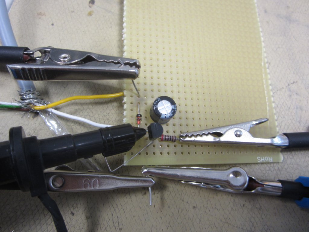

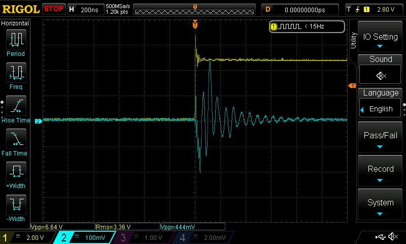

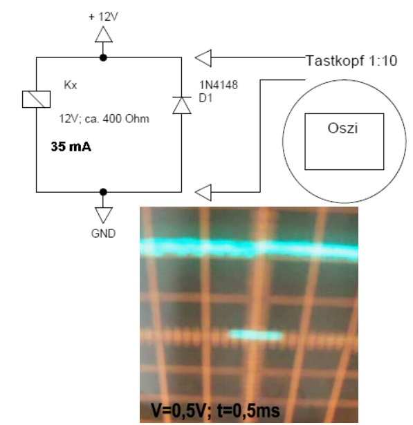

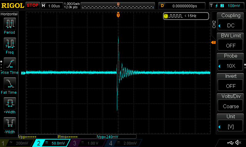

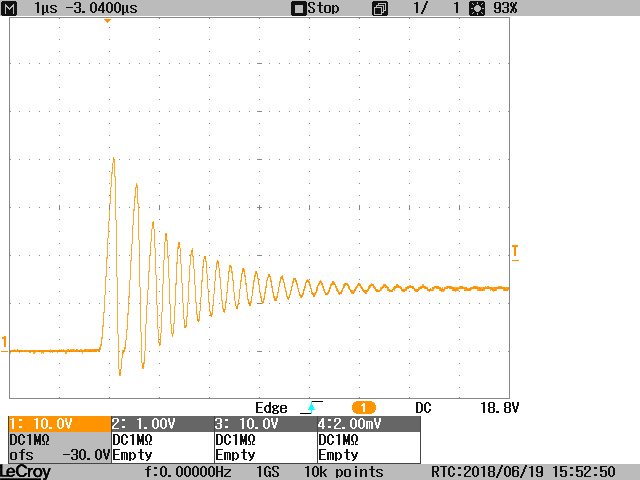

von Karl B. (gustav)
Falk B. schrieb:
> Dann hast du falsch gemessen. Kommt jeden Tag vor, vor allem in diesem
> Theater.
Hab' mal einen alten Thread herauasgekramt, um die ungläubigen Thomasse
hier
ein wenig auf die Spur zu lenken.
Karl B. schrieb:
> Hi,
> Probieren geht über studieren.
> Der Oszi triggert auf die Impulse. (Plus)
> Der negative Abschaltimpuls ist bei dem Oszi natürlich nur zu
> extrapolieren, man sieht aber deutlich, in welcher Größenordnung der
> liegen kann. Bei Tastkopf 1:10 und 10 Volt ergibt das laut Bild etwa 500
> Volt Spitze.
Was zu beweisen war. Eine Impulsspitze reicht unter Umständen, um die
gesamte Schaltung zum Absturz zu bringen.
Beliebige zufällige Auswahl aus Threads, die das thematisieren, gibt es
genug.
ciao
gustav

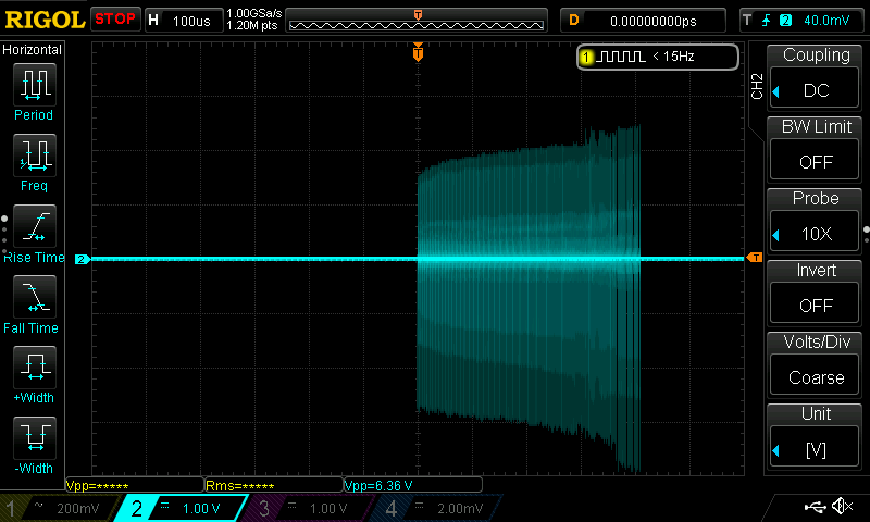

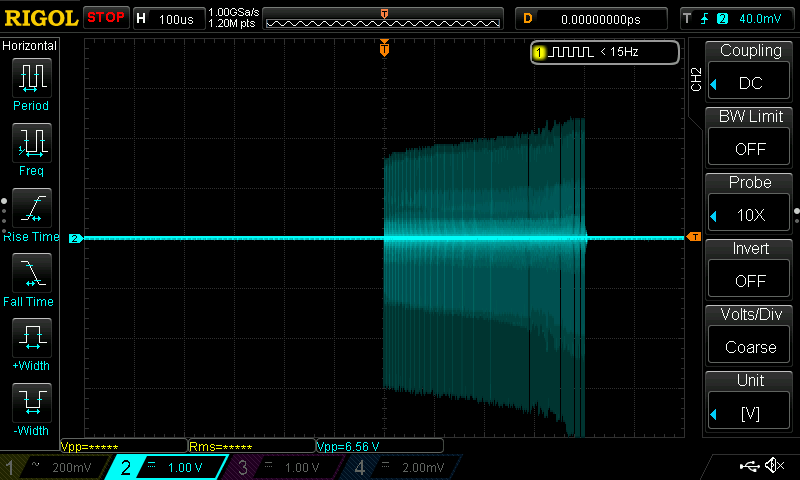

von Schlumpf (Gast)
@ Gustav:
Also mein Oszi misst Spannung...
Deines offenbar den Strom und stellt die Gesetze der Physik auf den
Kopf.
von Schlumpf (Gast)
Um´s mal ganz "wissenschaftlich" anzugehen:
u(t) = L* di(t)/dt
Sprich: je schneller sich der Strom durch die Spule ändert, desto größer
ist die Spannung, die induziert wird.
Fazit:
Wenn der Spulenstrom schlagartig unterbrochen wird, dann ist der
Quotient di(t)/dt unendlich groß. Und wenn wir "Unendlich" mit L
multiplizieren, wird auch die Spannung unendlich groß.
Der Strom ist aber NULL, weil der Stromkreis unterbrochen wurde.
> Kopf.
Der Tastkopf wird parallel zu der Relaisspule angeklemmt. Keinerlei
Verbindung zu anderen Schaltungsteilen. Batterie wird kurz angeklemmt
und wiede abgeklemmt. Die Spannung kommt eindeutig aus der Relaisspule.
Dann ergibt sich das gezeigte Schirmbild.
Wobei die steile negative Spitze die EMV-Probleme bringen kann.
Siehe zufällig ausgewählten Thread hier:
Beitrag "Re: Atmega328 wird beim Schalten eines Relais zerstört"
ciao
gustav
hier so ein Fall:
Der ULN-Treiber hat schon Freilaufdioden eingebaut, trotzdem gibt es
Probleme beim Schalten von Induktivitäten. Höchstwahrscheinlich durch
die "lange" Leitungsführung.
Kevin J. schrieb:
> Setze jetzt Dioden an die Magnete und schaue ob das Problem
> verschwindet.
Beitrag "Re: Elektromagnet mit Relaiskarte gesteuert, Freilauf"
ciao
gustav
von Schlumpf (Gast)
Ich disktuiere nicht offtopic.
Mein Einwand kam deswegen, weil es hier Personen gibt, die behaupten,
dass der Strom eine große Spitze macht. Und das ist einfach FALSCH!!!
Karl B. schrieb:
> M.A. S. schrieb:
>> Die Induktivität sorgt dafür, dass der Strom relativ gemächlich
>> ausklingt, weshalb keine besonders steilen Stromänderungen zu erwarten
>> sind, die zu einer heftigen Abstrahlung führen könnten.
> Hmmm. Also meine Oszillogramme sagen da irgend etwas anderes.
M.A. S. schrieb:
> Begründe, warum (auch im Falle einer fehlenden Freilaufdiode) die
> Spannung tatsächlich nicht unendlich wird!
Weil es keine ideale Spule gibt.. Richtig, Herr Lehrer?
Auf diesem miserablen Bild kann man leider nicht eindeutig erkennen, ob
da eine waagerechte Linie bei ca -25V läuft.
Falls nein, dann glaube ich deiner Aussage. Falls ja, dann glaube ich
deiner Aussage nicht :-)
hier noch mit Diode:
Verstärkungs-/Ablenkfaktor anders.
Wird die Batterie abgeklemmt und wieder angeklemmt, entfällt die steile
Abschaltspitze.
(Man kann das Ganze auch ohne Oszilloskop testen, dass eine ziemlich
hohe U-Ind entsteht.
Spürbar. Das Prinzip der Scherzartikel basiert unter anderem darauf.)
Im Bild kam es darauf an, zu veranschaulichen, dass die Abschaltspitze
steil und die "Relaxation" relativ "e-förmig" verläuft.
Und.. dass das Ganze mit der Freilaufdiode weitestgehend eliminiert
werden kann... letztes Bild..
Die steile Spitze ist ja das Problem.
ciao
gustav
es fließt auch ein Strom.
Die Freilauf-Diode muss dafür ausgelegt sein.
Eine 1N914 zum Beispiel kann kaputtgehen bei sehr häufigen
Schaltvorgängen und entsprechend großen Induktivitäten.
Beitrag "Re: Freilaufdiode brennt"
Joachim B. schrieb:
> Restdaten kann ich nur schätzen von 4,7V - 7,2V die 1N4148 ist auch ein
> bissl schwach, Netzdioden sind zu langsam, schneller wäre eine BA157/159
ciao
gustav

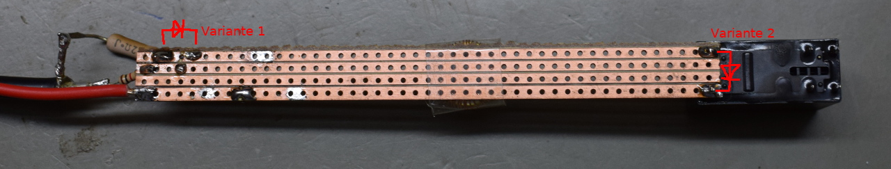

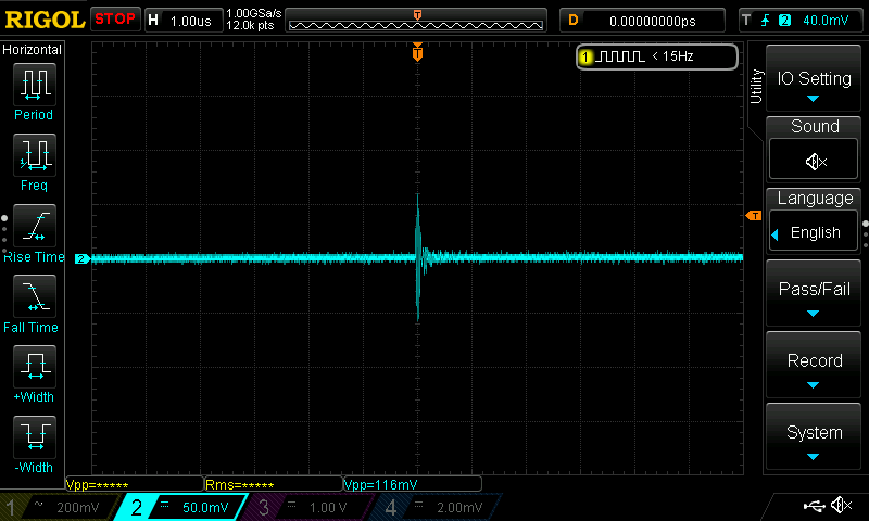

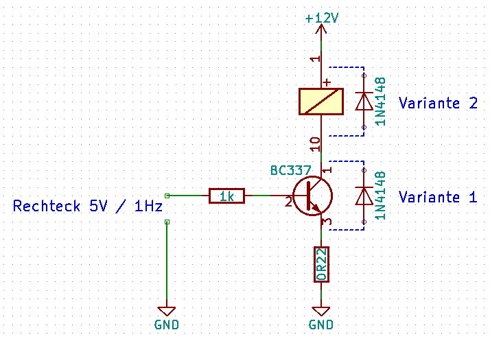

Schlumpf schrieb:
> es sogar vorzuziehen ist,
> die Diode beim Treiber zu platzieren.
es kommt eben darauf an, wo die "schnellste" Stromänderung vonstatten
geht.
(Lade gleich noch die Versuchsanordnung hoch, Moment.)

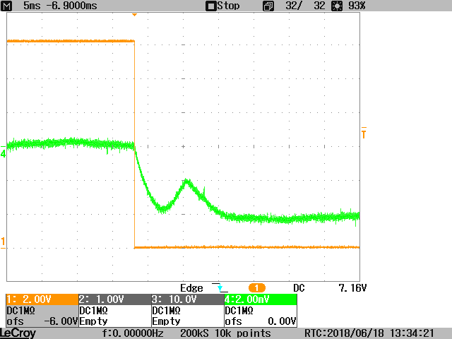

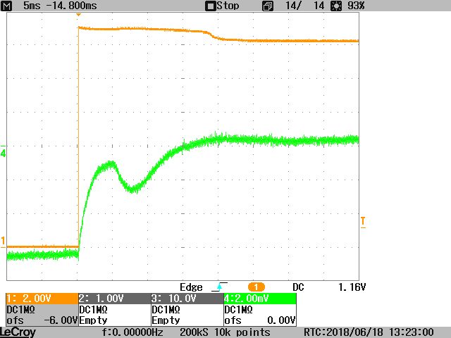

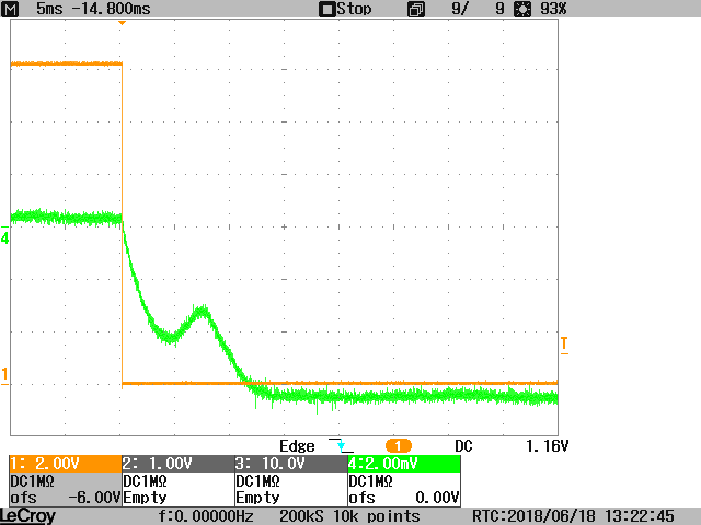

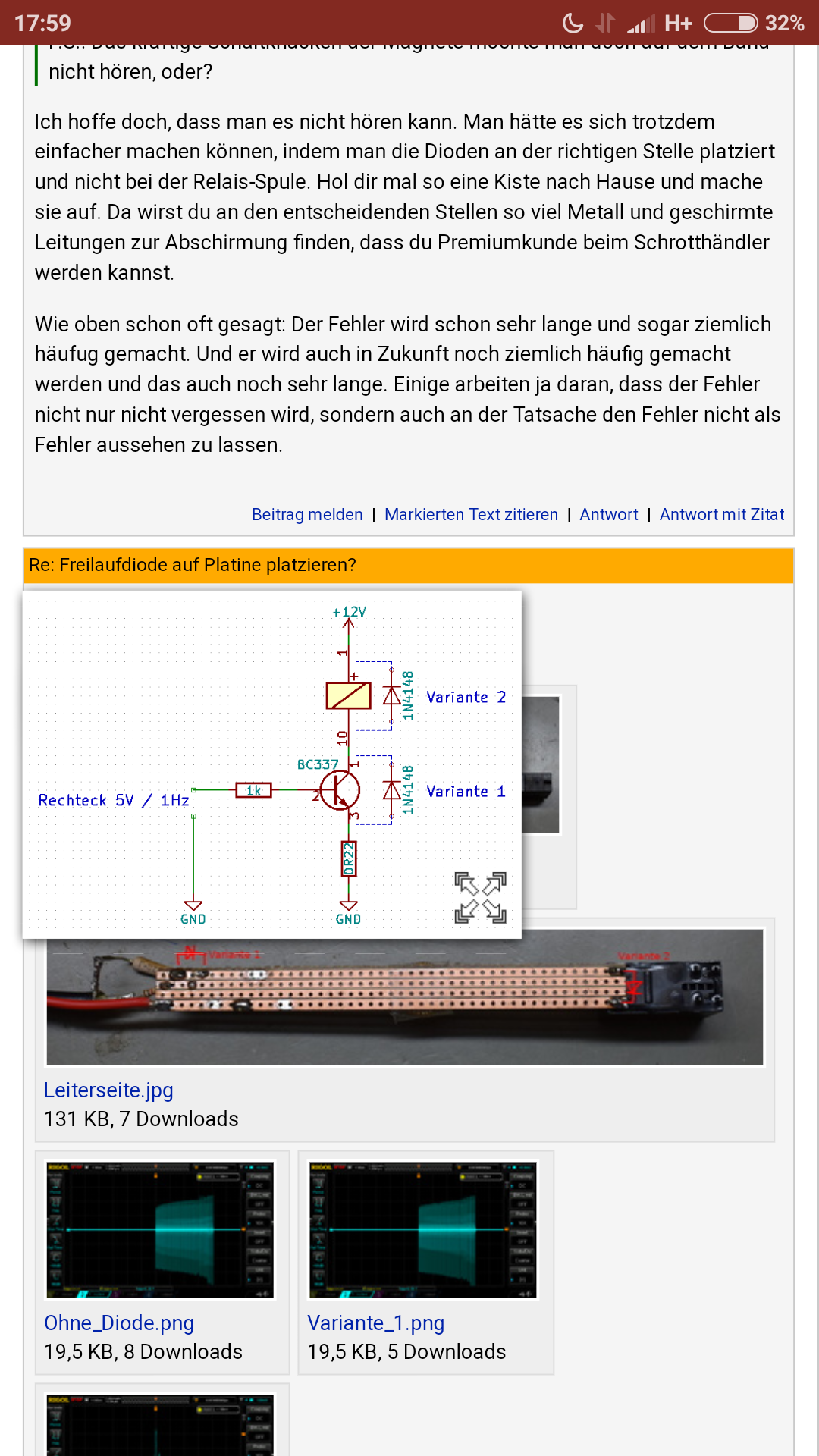

Es ist sowohl bei angeschlosener Freilaufdiode als auch ohne dieselbe
ein deutliches Knacken im Langwellenempfänger, dessen Ferritantenne
direkt neben der Relaisspule positioniert ist, zu hören, wenn auch bei
montierter Freilaufdiode etwas schwächer. Ich dachte erst, die
Freilaufdiode wäre beim Einlöten defekt geworden. Dann hatte ich direkt
am Kollektor des Transistors noch eine Diode positioniert, es ändert
sich am Knacken nichts. Also, eine geringfügige "EMV" ist immer da. Auch
wenn diese nicht ins Gewicht fallen dürfte.

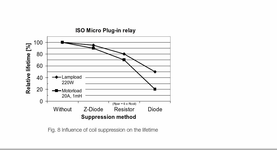

Man könnte den Schaltvorgang mithilfe eines Kondensators an der Basis
des Schalttransistors so verlangsamen, das kollidiert aber mit der
Anforderung, einen Abrissfunken am Relaiskontakt nach Möglichkeit eben
durch möglichst schnelles Abfallen zu vermeiden. Der Kompromiss mit
Zenerdiode und Freilaufdiode in Reihe ist schon genannt worden.
Also, so pauschal würde ich die Sache nicht mehr sehen, ein Praxistest
durchaus sinnvoll. Sollten irgendwelche Störungen dann noch auftreten,
geeignete Maßnahmen ergreifen.
ciao
gustav

von flupps (Gast)
Bei einem Versuchsaufbau einer Spule (an einem Halbbrücken-Treiber) mit
sowohl hoher Induktivität als auch an hoher Spannung - und daher trotz
hohem L auch hohem Spulenstrom - stellte sich die EMV-mäßig günstigste
Beschaltung überraschend (!) als Schottky-Freilauf nahe am Treiber +
Tranzorb an der Spule heraus.
Woran lag das eventuell, @"ich wer sonst"?
von Bernd K. (prof7bit)
flupps schrieb:
> überraschend (!)
Gar nicht überraschend. Ist die Diode an der Spule dann ändert sich bei
gleichbleibendem Strom die Fläche der Leiterschleife sprunghaft. Erst
fließt der Strom durch die große Schleife (mit Kabel) dann schlagartig
der selbe Strom nur durch die kleine Schleife -> Hoher Stromtransient
auf dem ganzen Kabel.
Außerdem ist die Induktivität des Kabels selbst nicht zu unterschätzen,
also trotz Diode an der Last immer noch eine Spannungsspitze am Treiber
(und auf dem ganzen Kabel auch, beginnend von 1V bei der Diode zum
treiberseitigen Ende hin zunehmend)!
Am sanftesten für alle beteiligten Bauteile umd EMV-technisch am besten
wird es also logischerweise wenn der Freilauf möglichst nah am Treiber
sitzt, dort wo die Störung entsteht(!) soll man sie auch abfangen, also
möglichst nah am Schalter und nicht erst am anderen Ende eines langen
Kabels! Oberste EMV-Regel!
von Peter D. (peda)
Die Freilaufdiode soll den Transistor vor Überspannung schützen.
Demzufolge gehört sie möglichst nahe an den zu schützenden Transistor.
von 1234567890 (Gast)
Ich mische mich auch mal ein:
Die Freilaufdiode gehört möglichst nache an den Schalter. Schließlich
soll sie den schützen.
Das hat aber noch andere Vorteile:
1. Der Schalter wird zusätzlich vor der Induktivität der Leitung
geschützt.
2. Die Spule "möchte nicht, dass der Strom sich ändert", daher treibt
sie den Strom weiter und nutzt dazu die gespeicherte magnetische
Energie. Wenn man die Freilaufdiode möglichst nahe am Schalter
platziert, ändert sich der Strom auf den gesamten Leitungen nur langsam
und es kommt zu sehr wenigen Störabstrahlungen. Wenn man die Diode
möglichst nahe bei der Spule platziert ändert sich auf der gesamten
Zuleitung der Strom schlagartig. Dies führt mit der gesamten Leitung zu
tollen Störabstrahlungen. Das kann man sehr gut sehen, wenn amn sich es
einfach mal aufmalt. Siehe Anhang.

von Al3ko -. (al3ko)
Hi 1234567890,
ich stimme deiner Kernaussage voll und ganz zu: Die Freilaufdiode gehört
in die Nähe des Transistors. Ich habe die Freiheit genossen, dein Bild
mit den parasitären Streuinduktivitäten der Leitungen und Verbindungen
zu ergänzen.
Die schnelle Stromänderung geschieht während des Schaltens und ist
während des Schaltens gefährlich. Deshalb halte ich Bernds Aussage für
falsch:
Bernd K. schrieb:
> Wolfgang schrieb:
>> die
>> abstrahlende Fläche der Leiterschleife möglichst auf 0 zu bringen.
> Der Freilaufstrom hat keine schnellen Transienten, daher strahlt sie
> magnetisch überhaupt nicht.
Bernds Aussage ist korrekt nachdem der Schaltvorgang abgeschlossen
ist. Während des Schaltens tritt eine steile Stromänderung auf, welche
mit der parasitäten Induktivität eine Überspannung verursacht gemäß
L_par ist die von mir eingezeichnete parasitäre Induktivität, di/dt ist
die Stromänderung während des Schaltvorgangs. Ergo ist Wolfgangs
Aussage, dass die Leiterschleife möglichst auf 0 zu bringen ist, völlig
korrekt. Und genau diese Leiterschleife kann reduziert werden, indem die
Freilaufdiode nah am Schalter plaziert wird, wie im beigefügten Bild.
Falls jemand mit dieser Erklärung nicht zustimmt, bitte ich um eine
physikalisch basierende Antwort, und nicht soetwas wie das hier:
ich wer sonst schrieb:
> Es funktioniert (unter den genannten Bedingungen) nur so zuverlässig.
> Deswegen ist es (unter den genannten Bedingungen) seit Jahrzehnten gute
> Praxis.
Gruß,
EDIT:
Die Lastinduktivität L (schwarzes L im Bild) ist von Natur aus so groß,
dass die hinzukommende Streuinduktivität in Reihe mit dieser
Lastinduktivität einen geringen Einfluss hat gemäß
wenn
Al3ko -. schrieb:
> Hi 1234567890,
> zu ergänzen.
Sehr gut! Vielen Dank

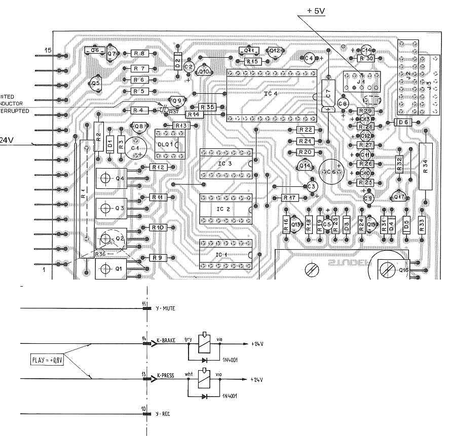

habe mir 'mal Platinenlayout und Schaltplan der Revox angeschaut.
Kann nirgends auf dem Board für die Bremsensolenoide Freilaufdioden
entdecken.
Interessanterweise sind sie im Schaltplan eingezeichnet, jedoch ohne
eigene Durchnummerierung und Auflistung in der Stückliste...
Interessant.
Bei den Erzeugnissen aus dem Hause Studer wird auch nur mit Wasser
> entdecken.
> Interessant.
> gekocht?
> ciao
> gustav
> P.S.: Das kräftige Schaltknacken der Magnete möchte man doch auf dem
> Band nicht hören, oder?
Ich hoffe doch, dass man es nicht hören kann. Man hätte es sich trotzdem
einfacher machen können, indem man die Dioden an der richtigen Stelle
platziert und nicht bei der Relais-Spule. Hol dir mal so eine Kiste nach
Hause und mache sie auf. Da wirst du an den entscheidenden Stellen so
viel Metall und geschirmte Leitungen zur Abschirmung finden, dass du
Premiumkunde beim Schrotthändler werden kannst.

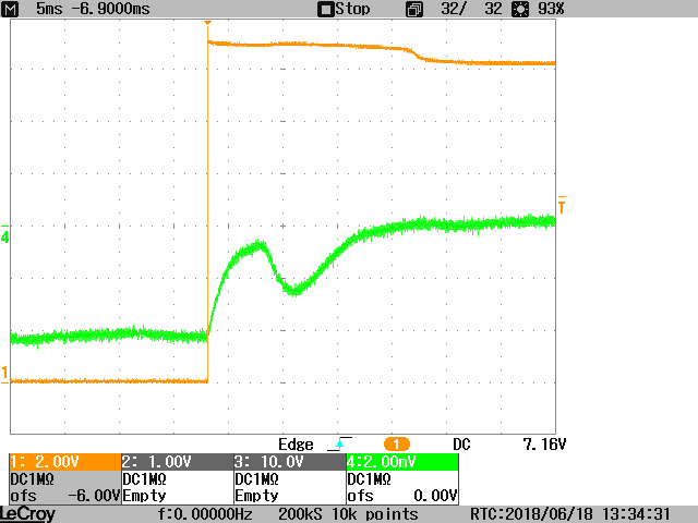

von Bernd B. (bbrand)
ich habe diesen Thread mit großem Interesse verfolgt, da ich mir auch
nicht sicher war, was die richtige Platzierung der Freilaufdiode ist.
Die Argumente beider Seiten haben etwas für sich, und am Ende habe ich
eher dazu tendiert, der Fraktion recht zu geben, die für eine
Positionierung auf dem Board ist. Da sich aber kein eindeutiges Ergebnis
abgezeichnet hat, habe ich einfach mal auf einem Stück
Streifenrasterplatine eine kleine Testschaltung aufgebaut und Messungen
gemacht. Ich muss sagen, dass ich nicht mit einem so eindeutigen
Ergebnis gerechnet habe.
Die Schaltung steuert die Spule eines 12V Relais über einen BC337 mit
einem Rechteck an. Zur Messung der Störungen habe ich eine
Ringkerndrossel auf die Platine gelegt und mit einem Tesastreifen
fixiert. Dann habe ich die eingestreute Spannung an der Spule mit dem
Oszilloskop aufgezeichnet, zuerst ohne Diode, dann mit Diode über der
Kollektor-Emitter Strecke des Transistors (Variante 1) und zuletzt mit
Diode direkt über der Relailsspule (Variante 2).
Es scheint, dass die Diode über dem Transistor praktisch keine
Auswirkung auf die Störspannung hat. Da ich das zunächst selbst nicht
glauben konnte, habe ich das Experiment dreimal durchgeführt, mit
absolut reproduzierbarem Ergebnis.
Nun sagt mir bitte, was ich falsch gemacht habe :-)
Gruß,
Bernd
Variante 1 ist sinnlos und stand nie zur Diskussion hier. Es muss also
immer Variante 2 sein.
Ser Kernpunkt der Diskussion ist, wo die Diode gelegt wird. nah am
Transistor oder nah an der Spule.
Wiederhole deine Messungen bitte entsprechend.
Bei Fragen einfach melden.
Gruß,
Du hast es irgendwie nicht kapiert...
Variante 1 ist mit Diode nah am Transistor und Variante 2 mit Diode nah
an der Spule.
von hinz (Gast)
Bernd B. schrieb:
Nein, der Fehler liegt bei dir.
> an der Spule.
Die Diode gehört nah am Transistor zwischen Kollektor und Vcc.
Wenn deine Schaltung so aufgebaut ist, wie gezeichnet, ist die Diode in
Variante 1 parallel zum Transistor. In Variante 2 parallel zur Spule. So
verstehe ich deine Schaltung jedenfalls.
Wenn der reale Aufbau anders ist, frage ich mich, welchen Sinn die Diode
parallel zum Transistor hat. Bitte um Aufklärung.
Gruß,
von MiWi (Gast)
Bernd B. schrieb:
> an der Spule.
Bevor Du dich da in die Nesseln setzt überlege doch einmal warum die
Diode (die parallel zur Spule) da ist.
Dann wirst Du irgendwann einmal bemerken, das das mit dem Strom zu tun
hat... und das der Transistor - wenn er abschaltet und den Stromfluß
unterbricht quasi hochohmig wird. Der Strom will aber weiterfliesen
(ist so, kannst Du auch nicht ändern) also was passiert? Strom rennt
gegen gesperrten Transitor, U=RxI und schuppdiwupp ist die Sperrspannung
vom Transistor überschritten. Und normalerweise ist der Transistor dann
auch kaput.
Das will man üblicherweise aber nicht, wohin also mit dem Strom? Und nun
kommt die Diode der Variante 2 ins Spiel: die Spannung am Transistor
steigt und steigt und - plötzlich leitet die Diode.... aber eben nur
die, die parallel zur Spule angeschlossen ist.
In Deinem Fall also die Variante 2. Wo diese Diode platziert ist
(Schaltplanmäßig) ist defakto fast vollkommen egal, sinnvollerweise
sitzt sie nebem dem Anschlußblock, von dem die Kabel zum Ventil
hingeführt werden, denn dann richtet auch die Zuleitungsinduktivität
kein Unheil an.
Die Diode in Variante 1 hat wie ersichtlich - und von Dir auch gemessen
- keine elektrische Funktion .
MiWi

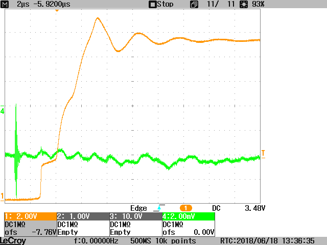

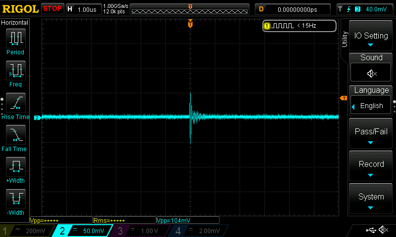

Argh!
Da hatte ich in der Tat einen veritablen Knoten im Hirn. So wie die
Diode verschaltet war, konnte sie gar nichts bewirken. Sorry wegen dem
Unsinn, den ich geschrieben habe.
MiWi schrieb:
> Bevor Du dich da in die Nesseln setzt ...
Schon passiert :-)
Hier sind die Ergebnisse mit korrekter Lage der Diode (vom Kollektor
nach +12V). Leider ist bei diesem Aufbau im Rahmen der Genauigkeit nicht
wirklich ein Unterschied festzustellen.
Der Störpegel ist nun auch bei Positionierung der Diode an der Spule
kleiner als vorher; möglicherweise ist die Drosselspule leicht
verrutscht. Die Oszillogramme sind in beiden Fällen praktisch gleich.
von hinz (Gast)
Hang mal das Steuersignal auf Kanal 2.
von mIstA (Gast)
Die hiesige Diskussion dreht sich ausschließlich um die (örtliche)
Platzierung der Freilaufdiode und nicht um die Verschaltung; im
Schaltbild dürfen sich die beiden Varianten also nicht unterscheiden.
Bei deiner Variante1 ist die Diode eben nicht als Freilaufdiode
geschaltet.
Ich hab Dir mal eingezeichnet wo Du die Diode einbauen müßtest, um die
Variante »Freilaufdiode möglichst nah am Transistor« in Deinem Aufbau zu
realisieren.

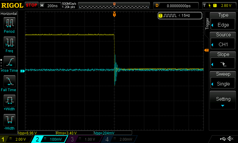

Ich glaube, ich sollte es besser sein lassen; das wird ja immer
peinlicher.
Die Messungen in meinem letzten Beitrag zeigen nicht die Störung, die
durch den Schaltvorgang verursacht wird, sondern irgendein anderes
Störsignal, das vom Tastkopf eingefangen wurde. Ich habe es bemerkt, als
ich eben nochmal zuerst das Oszi eingeschaltet habe und genau das
gleiche Signal auf dem Bildschirm sah, ohne dass Versorgungsspannung und
Rechtecksignal schon eingeschaltet waren. Die Masseklemme vom Tastkopf
hatte keinen sauberen Kontakt zu dem dünnen Drähtchen der
Drosselspule...

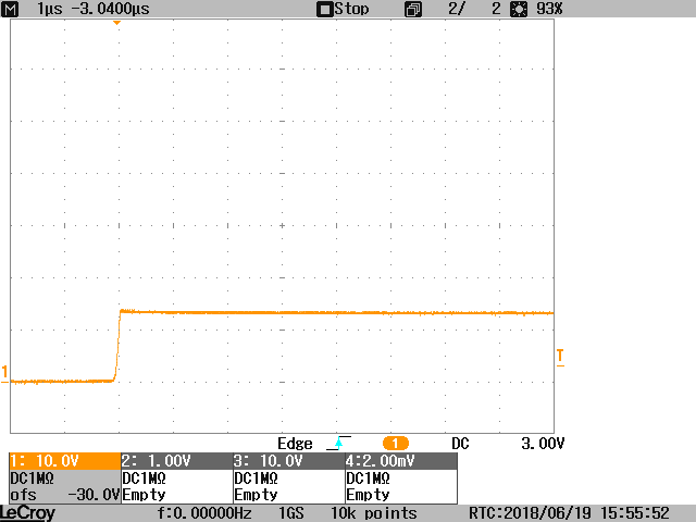

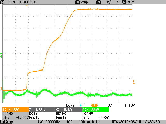

Na gut, hier sind die Oszillogramme an Vorder- und Rückflanke des
Steuersignals. Ich hänge nur die Aufzeichnungen mit Diode am Transistor
an und spare mir die anderen, da sie wieder praktisch gleich aussehen.

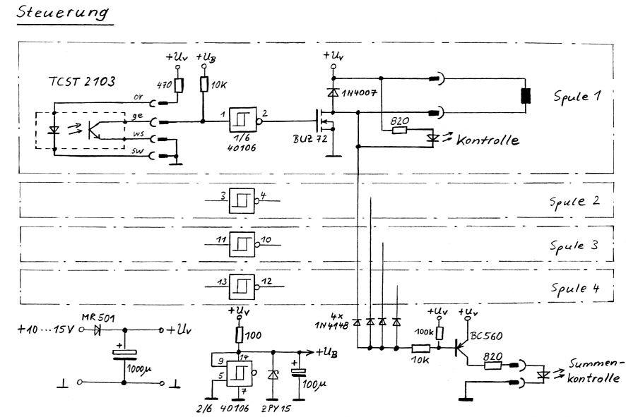

von Zweiundvierzig (An der Frage arbeite ich noch) (Gast)
Zuerst mal vielen Dank an Alle! Die Diskussion, wenn Sie ohne
Beleidigungen geführt wird, ist wirklich sehr gewinnbringend für jeden
der mitdenkt.
Die die es wirklich verstanden haben bekommen einen Einblick wo der
Denkfehler liegen kann und müssen sich selbst in ihren Erklärungen
einfach und klar verständlich ausdrücken.
Denkfehler macht jeder jeden Tag! Also ist der Weg der Erkenntnis der
Steinige und manchmal Peinliche (oh was habe ich für einen Quatsch
erzählt). Solange man am Thema bleibt gibt es nur Zugewinn an
Erkenntnis.
Ich selbst habe jahrelang als Problemlöser gearbeitet, d.h. wenn ganze
Ing-Teams das Problem nicht mehr lösen konnten, habe ich mich in den
Flieger gesetzt... und habe so manches Mal viel Quatsch erzählt ...
Das Einzige was hilft ist auf beiden Seiten die Erwartungen und alten
Kenntnisse auf den Prüfstand der Logik zu stellen.
Dabei helfen einfache Skizzen (siehe Skizze) 1234567890 (Gast)) und
nachvollziehbare Versuchsaufbauten (Bernd B. (bbrand)). Anhand dessen
ist ein Denkfehler oder die Logik dahinter schneller nachzuvollziehen
und darauf wirklich argumentativ einzugehen leichter.
Am Ende bleibt mir nur zu sagen das ich den Thread komplett gelesen habe
weil ich mir in der Fragestellung auch nicht aus dem Bauch heraus sicher
war und trotz einiger Abschweifungen viel gelernt habe.
Gruss 42

Dabei hatte ich im Oszillogramm einmal Spannung an Relaisspule ohne
Diode, einmal mit Diode gezeigt.
Ich betrachte die Relaisspule als "Generator", dessen Spannung
kurzgeschlossen werden soll und das möglichst mit kürzesten
Leitungsverlusten. Also Diode möglichst nahe an die Spule.
Ich lese hier immer wieder heraus daß viele der Beteiligten der irrigen
Auffassung sind die zu bekämpfende Störung würde ursächlich von der
Spule erzeugt, die Spule würde von sich aus aus heiterem Himmel
irgendwelche Impulse erzeugen oder dergleichen irrwitziger Aberglaube.
Dem ist nicht so! Die Spule ist ein harmloses passives Bauteil mit
vollkommen linearen Kennlinien, sie erzeugt von alleine überhaupt
nichts, es ist der Schalter der eine Diskontinuität im Stromfluß
verursacht, er ist die ursächliche Quelle der Störung, diese
Diskontinuität gilt es räumlich zu begrenzen und möglichst gar nicht
erst durch das Kabel nach außen dringen zu lassen!

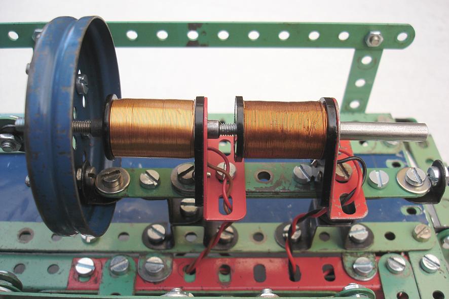

hab' noch einen interessanten Link gefunden:
https://www.metallus.de/images/kundenmodelle/44/dm08.jpg
und
https://www.metallus.de/images/kundenmodelle/44/dm02.jpg
Die "Dampfmaschinen"-Spulen haben keine Freilaufdioden direkt an der
Spule sondern auf der Steuer-Platine. So sollte es (gerade bei
Verwendung von MOSFETs) auch sein.
(Bei meiner Schaltung ist die Diode aus "Designgründen" mehr in Richtung
Relais gerückt, weil hernach kein Platz mehr da war... Die paar
Zentimeter machen den Kohl aber sicher nicht fett.
M.A. S. schrieb:
> Daher befindet sie sich besser an ungünstiger als an gar keiner Stelle.)
ciao
gustav

@gustav, @andere Zweifler: Guckt euch doch die Grafiken an, und
wenn nötig, zeichnet eine oder beide mehrfach ab - ohne die Strom-
pfade, erst mal. Dann erstellt damit ein Strompfad-bei-Zeitpunkt-
Spielchen. Irgendwas muß doch helfen. Bernd K. redet sich ja schon
den Mund fusselig, und fügt den (aber doch eh schon vorhandenen 10
verschiedenen, und doch gleichen) Sichtweisen, bzw. Ansätzen zum
Verständnis, bzw. schlicht Erklärungen, eine um die andere hinzu.

@Bernd B. (bbrand)
>gemacht.
Sehr löblich, aber
Aua. Gehe zurück zu den Grundlgagen der elektromagnetischen Induktion,.
Gehe sofort dorthin. Ziehe keine 4000 Euro ein.
Mensch, eine RIngkerndrossel ist nahezu unempfindlich gegenüber äußeren
Magnetfeldern! Schau dir mal an wo die Wicklung liegt und wie das
resultierdene Magnetfeld aussieht!
Die so oder so Unsinn ist.
>und zuletzt mit
Dreimal Unsinn messen ist keine Kunst ;-)
Vor allem ist deine Relaiszuleitung viel zu kurz, um einen relevanten
Unterschied zu messen. Nimm mal 10m verdrillte Leitung und miß die
Spannung am Transistor.

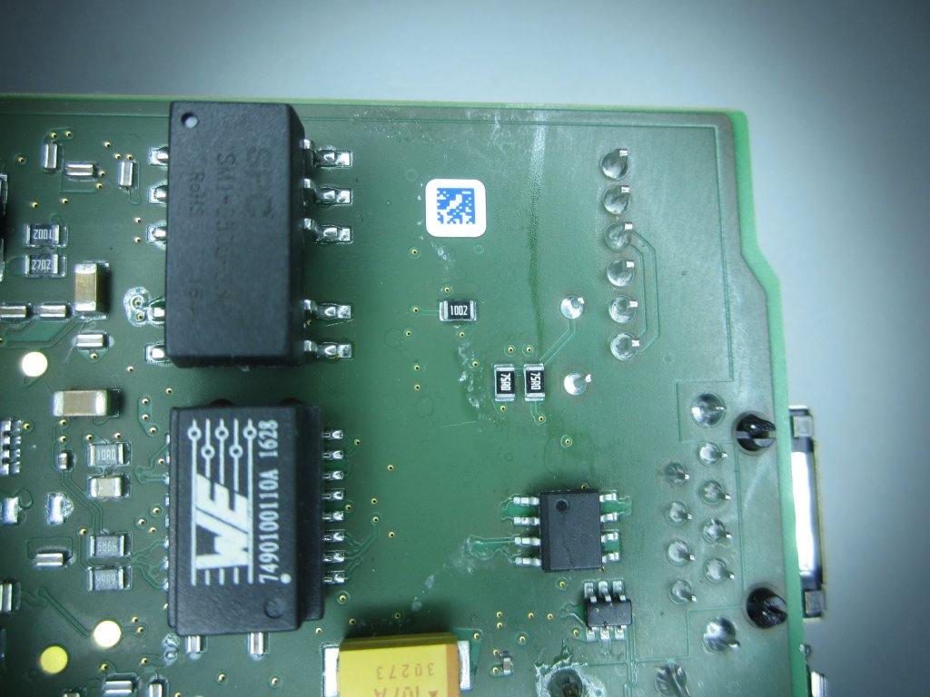

Aktuelles Beispiel. Wir haben hier in der 4ma eine SPS-CPU mit
galvanisch getrenntem CAN-Interface. Da gab es eine neue Hardware, wo
auch das CAN-Interface anders aufgebaut ist. Siehe Anhang. Finde 3
Fehler.
Lange Rede, kurzer Sinn. Die neue Version ging in unserer Anlage
(Hochspannungserzeuger) ohne ersichtlichen Grund immer sehr schnell
kaputt. Aus Mangel an Zeit und Material (keine CPU-Module im 100er Pack
im Lager) konnten wir NICHT nachmessen, wie das Problem entsteht und
sich auswirkt! SCHEI****. Trotzdem mußte die Kuh vom Eis. Also hab ich
einen Schuß ins Blaue gewagt und nen Glückstreffer erzielt.
ESD-Schutzdioden direkt, an die IO-Pins, 10uF Tantalkondensator an die
isolierten 5V und ne 5,6V Z-Diode drüber. Seit dem ging es fehlerfrei.
Ursache und Koppelmechanismus weiterhin UNKLAR!!!

von MiWi (Gast)
Wir haben mit kleinen DCDC-Wandlern (0,5W und 1W) in solchen Schaltungen
schon einige sehr... lästige Überraschungen erlebt.
Viele von denen regeln die Ausgansspannung gar nicht sauber und bei
Lastabwurf (wenn also der CAN den Pegel wechselt) können unter blöden
Umständen auf den 5V Spitzen mit mehr als den zulässigen Abs. Max.
Ratings der angeschlossenen Halbleiter anstehen, vor allem wenn nur die
üblichen 100n am Chip da sind und der Ausgang des Wandlers eh schon
unterbelastet ist und am oberen Ende der Toleranz arbeitet.
Uns hat ebenso etwas mehr Kapazität und eine Zener geholfen...
Seit dem gibts keine Sekundärseite ohne 5V6-Zener mit viel Kühlfläche,
einem 10u/50V Kerko vor und einem nach dem obligatorischen Ferrit.

von Falk B. (falk)

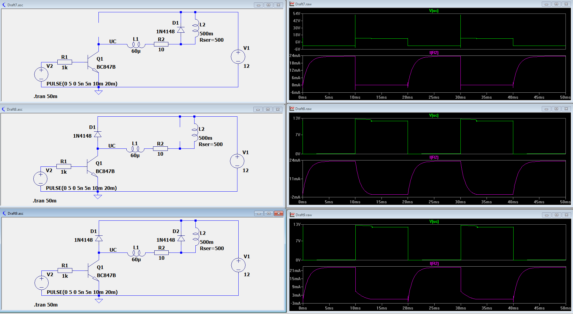

Sooo, hier mal meine Messung. Einmal mit der Diode D1 am Transistor
(erste drei Screenshots, dann mit der Diode D2 am Relais. Naja, könnte
schlimmer sein, die 58uH werden durch die 10 Ohm gut gedämpft, es gibt
kaum Überspannung am Transistor, nur ein wenig Klingeln. BESSER ist das
aber auch nicht, bestenfalls OK.

Tja, für diese Theorie spricht einiges, vor allem, daß bei allen 4
defekten Modulen immer der ISO-Koppler gestorben ist, der wurde sehr
heiß, hat teilweise aber noch funktioniert.
Nun ja, die Herren Entwickler haben in der neuen Version anscheinend
beschlossen, daß Entkoppelkondensatoren entbehrlicher Luxus sind.
von Schlumpf (Gast)
Ich nehme an, dass grün der Strom durch die Spule und rot die Spannung
über den Transistor ist.
Was auffällig ist:
Bei der Messung mit der Diode an der Spule ist der Spulenstrom nur 2/3
des Spulenstromes der ersten Messung..
Fehlmessung oder interpretiere ich die Bilder falsch?
von Falk B. (falk)
@Schlumpf (Gast)
Ja, hab ich vergessen hinzuschreiben.
>Was auffällig ist:
Hehe, erwischt. Es ist wohl eine Fehlmessung, denn die Stromzange hat
70A Nennstrom und nur einen Meßbereich mit 20mV/A. Die Anzeige stimmt
aber nicht, denn das Relais zieht nur um die 35mA. Wahrscheinlich ist
die Zange bei derartig kleinen Strömen arg nichtlinear. Und ja, ich hab
das Oszi auf 1:1 eingestellt.

von HildeK (Gast)
Schön.
Der Unterschied ist, wie erwartet, gering, obwohl die Leitung schon
recht lang zu sein scheint (20m?, 50m?). Wenn die nur ein, zwei Meter
lang wäre, hättest du vermutlich nicht mal einen Unterschied aufzeigen
können.
Und wenn das Wenige an Klingel beim letzten Bild das Einzige ist, das
die EMV-Messung versaut, dann muss man an anderen Stellen auch noch mal
ein Auge drauf werfen.
Dem Transistor tut das jedenfalls nichts und wenn da was ausfallen
sollte, wie oben vereinzelt berichtet wurde, dann liegt da noch ein ganz
anderer Hund begraben.
Und das ist auch mit der Diode am Schalter vorhanden, wurde nur fast aus
dem Bild geschoben, so dass es nur am linken Rand zu sehen ist.
von 12345678 (Gast)
Das die Diode ihre Wirkung zeigt, egal wo sie sitzt, hat niemand
bestritten.
Schön wäre jetzt noch zu sehen, welche Schaltungsvariante aus EMV-Sicht
die Umgebung (also z.B. die Leiterplatte) mehr verseucht. Und ab dann
wird es eindeutig.
Ist in der Leitung noch eine Ader frei, damit du an dieser einfach mal
das Oszi anschließen und den Effekt näherungsweise zeigen kannst.
(Einfach Krokoklemme an die eine Seite und Tastkopfspitze an die andere
Seite. Der Unterschied bei beiden Messungen ist ungefähr auch ein Maß
für die unterschiedliche Wirkung auf die Umgebung.)

von Falk B. (falk)
@ HildeK (Gast)
100m, siehe Schaltplan.
>können.
Darum auch 100m.
EBEN!!! Aber das Rauszufinden ist im Einzelfall harte Arbeit! Und wenn
es eine "Lösung" gibt, die man nur empirisch findet, sollte man sich mit
allgemeingültigen Aussagen zurückhalten.

von wer auch immer (Gast)
oszi40 schrieb:
> Es ist auch ein "kleiner" Unterschied wieviel Energie in der
> Spule/Leitung gespeichert wurde und dann auf die Freilaufdiode einwirken
> kann. Ein niedliches Minaturrelais kann man nicht mit einem dicken
> Hubmagnet vergleichen, der viele A bekommt. Dem entsprechend fallen auch
> die Störungen auf die RESTLICHE Schaltung aus!

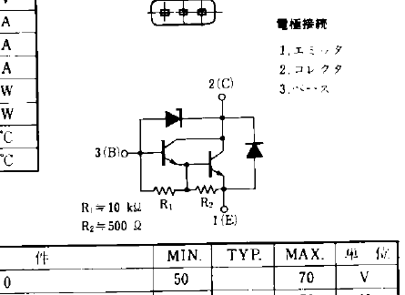

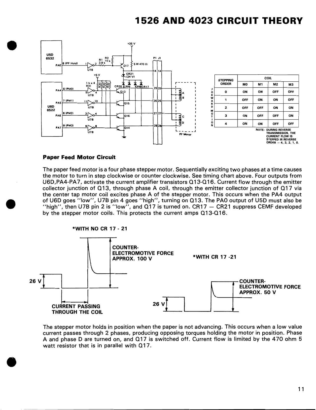

Mmh. Geht es hier im Kern um EMV?
Im Anhang, eher klassisches Beispiel. K.A. ob das heute noch jmd. so
machen würde. Die große Zeit der Nadeldrucker ist ja schon etwas vorbei.
Aber hat von euch einer jemals (Druckkopf-)Hämmer und Stepper mit direkt
angebrachten Dioden gesehen? Die saßen doch alle ein gutes Stück weg zum
Schutz der Schalter eben, hier vlt 15-20cm Kabel bei richtig großem
Gerät auch ein halber Meter. (Gut EMV war kein so grosses Thema zur Zeit
des angehangener Bilder, war mein erster Drucker :)) Die Ansteuerung des
Druckkopfes ist fast genauso aufgebaut ldgl. der 'halt' Transistor
fehlt.
Der Bogen zum Relais,
Coil-suppression can reduce Relay life:
http://www.te.com/commerce/DocumentDelivery/DDEController?Action=srchrtrv&DocNm=13C3264_AppNote&DocType=CS&DocLang=EN
ehem. Tyco 13C3264
"... a slowly decaying magnetic flux (the slowest is experienced with a
simple diode shunt across the coil) means the least net force integral
available to accelerate the armature open ..."
~Der ansteuernde Schalter ist zwar gut geschützt gibt dann eben ggf.
höheren Abbrand an den Kontakten des Relais und verkürzt u.U die
Nutzungsdauer weils sich die Kontakte eben nicht best u.
schnellstmöglich öffnen.
2SD1491NEC.gif kann man löschen
Und jetzt such mir ein anderes Hobby, neee nicht wirklich ;)
> Nutzungsdauer weil sich die Kontakte eben nicht best u.
Man hört es gelegentlich, wenn diese Diode fehlt und das Relais
zack-zack schaltet. Ob dann alle Kontakte länger leben oder die
Ruhekontakte schöner prellen wäre noch je nach Typ zu ergründen.

von Schlumpf (Gast)
@Falk:
Bei deinen Messungen sieht man, dass der Strom durch Spule nicht
"springt", was natürlich auch so zu erwarten war ;-)
Weiterhin sieht man, dass in beiden Fällen die Diode die Spannung am
Transistor begrenzt, was auch so zu erwarten war..
Die Leute hier, die die physikalischen Gesetze als Grundlage ihrer
Argumentation heranziehen, sind sich auch alle einig, dass es weder
Spannungsspitzen und schon gleich gar keine Stromspitzen gibt, die auf
der Leitung herumhuschen und schreckliche Dinge anstellen, auch wenn ein
paar mit ordentlich Felderfahrung da anderer Meinung sind, diese aber
nicht nachvollziehbar erklären können, sondern lediglich mit für uns
nicht nachvollziehbaren, empirische gewonnenen Erkenntnissen "beweisen".
Was unstrittig ist, ist aber die Tatsache, dass auf der Leitung beim
Abschalten ein recht zackiges di/dt zu sehen sein sollte, wenn die Diode
an der Spule ist. Welches nicht zu sehen sein darf, wenn die Diode am
Schalter ist.
Um diesen Strom-Sprung und dessen Auswirkung auf die Abstrahlung geht es
doch jetzt letztendlich noch.
Denn der ist meiner Meinung nach das Einzige, was ein H-Feld erzeugen
kann, welches Probleme bereiten könnte.
Dazu wäre mal interessant, wie der Strom auf der Leitung beim
Abschalten springt. Falls du deinen Aufbau noch hast, könntest du da mal
ein Bild machen?
Einmal mit Diode am Schalter, einmal an der Spule.
(Auch wenn die Messung mit einer 70A-Zange eher qualitätiver Natur sein
dürfte :-) )

von Falk B. (falk)
@Schlumpf (Gast)
FALSCH! Denn die Leitungsinduktivität wird NICHT durch die Freilaufdiode
am Relais begrenzt! Man hat hier nur Glück, weil diese Induktivität
recht klein ist, der Strom niedrig, der Leitungswiderstand hoch und die
Stromabschaltgeschwindigkeit auch nicht exorbitant schnell ist. All das
zusammen verhindert, daß die Leitungsinduktivität größere Überspannungen
am Transistor erzeugen kann.

von Schlumpf (Gast)
> am Relais begrenzt!
RICHTIG!
Aber wie du es selbst gesagt hast, ist diese Induktivität sehr gering
und daher ist die Auswirkung auch gering.
Neben der Induktivität hat eine Leitung auch eine Kapazität und einen
Widerstandsbelag. Das alles zusammen macht daraus eine recht
"beschissene Spule", die gar keine große Spannung induzieren kann.
Sonst müsste man ja auch Freilaufdioden verbauen, wenn man eine rein
Ohmsche Last an einer langen Leitung betreibt. Was man aber nicht tut.
Daher würde ich diesen Effekt außer Acht lassen, wenn es darum geht, wo
die Induktionsspannung Begrenzt wird.
Ich gehe sogar davon aus, dass dieser Effekt nicht wirklich messbar sein
wird.
Kannst ja mal statt der Spule einen Widerstand an deine Leitung hängen
und dann mit und ohne Freilaufdiode die Spannung am Transistor messen.
Ich vermute der Effekt ist eher akademisch und nicht wirklich eine
Gefahr für den Transistor.
Man sieht trotzdem einen keinen Spannungspeak am Transistor beim
Abschalten. Vielleicht könnte man den noch mal zeitlich etwas höher
aufgelöst einfangen.
Oder statt 100m dünnes Käbelchen mal 5m dickes Kabel.
Übrigens am Rande (weil themenverwandt): Ich kann zuverlässig 40V
Buck-Konverter ICs killen durch Einschaltprellen an der Induktivität von
zwei mal 1m (in Worten EIN Meter) Laborstrippe im Zusammenspiel mit 1µF
keramisch am Eingang. Das Kunststück kann ich jederzeit reproduzierbar
wiederholen. Bei Vcc=25V entstehen Peaks von 50V (gemessen).
> wird.
Er ist im Oszibild zu sehen, scroll hoch, er hats gemessen. Zwar nur ein
sehr kleiner Peak aber deutlich mehr als "akademisch".
von HildeK (Gast)
Mani W. schrieb:
> Also, warum dann nicht eine Freilaufdiode direkt an der Spule und
> eine zweite direkt in der Schaltung?

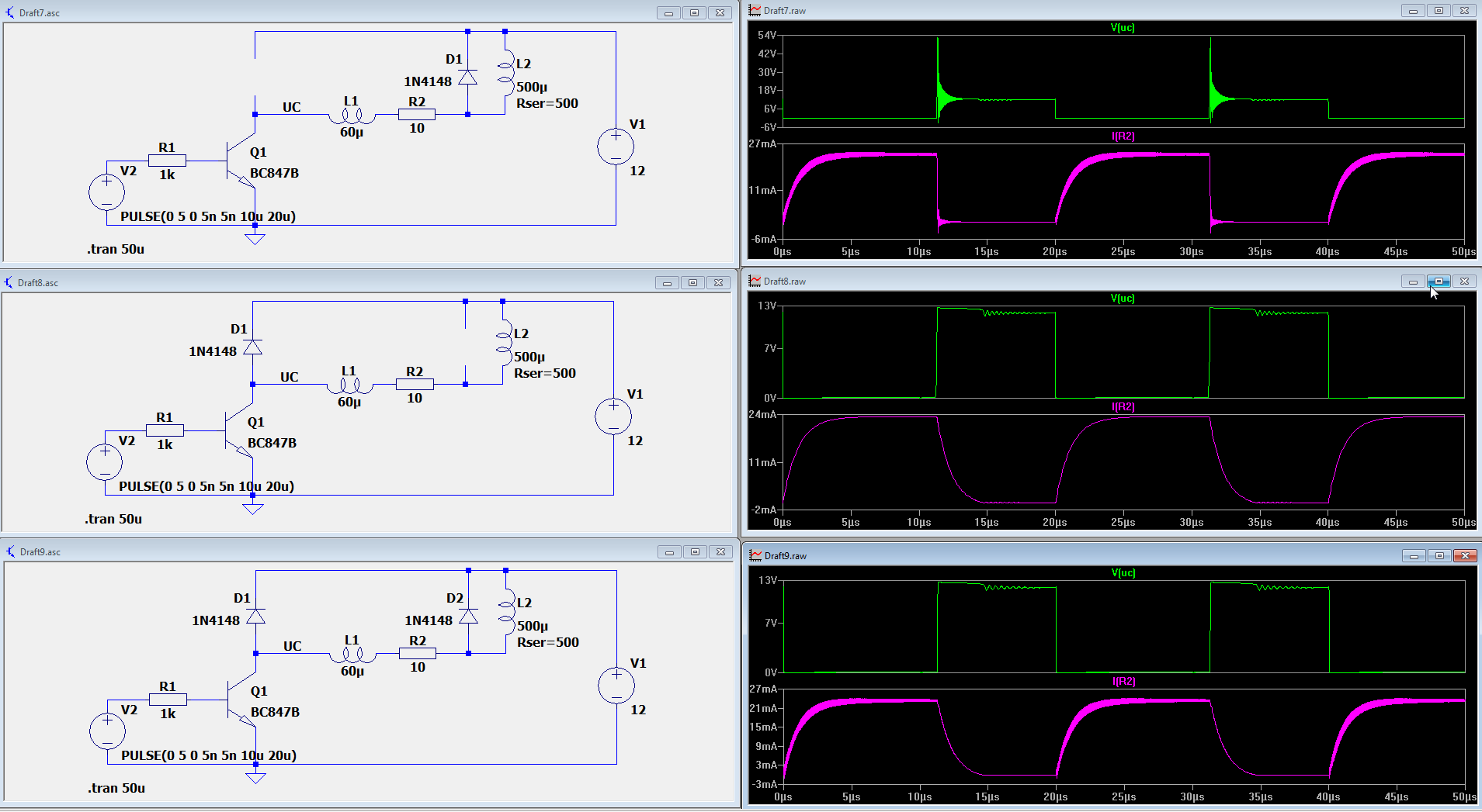

Naja, die Aussage war doch, dass bei der Diode am Schalter der Strom auf
der Leitung zunächst weiterfließt und 'langsam' abklingt. Bei der Diode
an der Spule fließt der Strom nur in der Spule und der nahen Diode
weiter mit dem 'langsamen' abklingen. Auf der langen Leitung gibt es
aber einen deutlichen Sprung. Und die Induktivität der Leitung sogar
einen negativen Einfluss auf die Variante mit zwei Dioden.
Siehe Simulation im Anhang. Dargestellt jeweils U_CE und der Strom durch
die 10Ω Leitungswiderstand.
Man sieht schön, dass die Diode am Schalter das beste Ergebnis bringt:
Das Klingeln am Schalter ist weg, der Strom auf der Leitung fällt beim
Ausschalten langsamer ab und auch beim Einschalten gibt es keine
Schwingungen beim Strom.
Mir ist schon bewusst, dass die Simulation parasitäre Effekte nicht
korrekt abbildet. Ich bin mir auch nicht sicher, ob ich mit den 500µH
bei der Relaisspule richtig liege, vielleicht kann mir da jemand eine
realistische Größe nennen.
Außerdem: Es kostet auch eine zweite Diode. Bei 100000er
Stückzahlen/Jahr schimpft der Kaufmann.

von HildeK (Gast)
hinz schrieb:
> http://omronfs.omron.com/en_US/ecb/products/pdf/en-g5v2.pdf
Danke, also eher 500mH als µH. Hätte auch selber suchen können :-) bzw.
merken müssen an den kurzen Simulationszeiten im µs-Bereich.
Gut, dann sieht das Ergebnis insofern besser aus, als die Schwingungen
im Strom verschwinden.
Die steilen Flanken des Stromes beim Abschalten und die Spannungsspitze
am C bei 'falscher' Platzierung bleiben.

>Und deshalb sollte die Diode dicht am Transistor plaziert werden.
Stimmt, das ist die Argumentation. Die Simulation von HildeK zeigt die
auch, die Messung allerdings nicht 8-0. Was mal wieder zeigt, daß eine
Simulation nicht alles ist.
Mir ist aber nicht ganz klar, warum die Abschaltspitze quasi ausfällt.
Nur Leitungsdämpfung? Vielleicht sollte man mal eine echte 58uH Drossel
probieren?
Joar, mit viel Wohlwollen..
Und? Was ist jetzt damit? tut der Jemand weh? Strahlt der ab? Macht der
irgendwas?

@HildeK (Gast)
Kannst du uns bitte mal diese asc File hochladen. Ich kenne mich mit dem
LTSpice garnicht aus.
von Schlumpf (Gast)
Relais schrieb:
> Kein Wunder dass der Flughafen nie fertig wird.
Grins, sehe ich auch so ;-)
Das allereinfachste Modell (Leitung und Spule ideal) zeigt bereits, dass
es gute Gründe gibt, die Diode am Schalter zu platzieren. Da es dann
nämlich keine Stromsprünge auf der Leitung gibt.
Das detaillierte Modell (Leitung als R und L modelliert) zeigt
zusätzlich, dass mit der Diode am Schalter ein Ringing verhindert
wird.
Falks Messungen haben bestätigt, dass es dieses Ringing tatsächlich
gibt, auch wenn es nicht so ausgeprägt ist, wie im Modell. Auch hier
geht hervor: Diode am Schalter ist besser.
Und dann gibt es die Leute mit "Felderfahrung", die genau das Gegenteil
behaupten.
Die können jetzt gerne sagen, warum das Modell, bzw die Messung falsch
sind und wie das Modell aussehen muss, dass sich plötzlich ein
gegenteiliger Effekt einstellt, der es erforderlich macht, die Diode an
der Spule zu platzieren.
Bis dahin bleibe ich bei der Meinung:
Diode am Schalter. Auch wenn der Vorteil gegenüber Diode an der Spule
vielleicht nicht so groß ist, wie er in den Modellen erscheint.

von HildeK (Gast)
Schlumpf schrieb:
> Wenn man es genauer wissen will, dann betrachtet man den Luftwiderstand
> mit unter der Annahme, der Apfel sei eine Kugel.
> Noch genauer wird es, wenn man den Apfel genau abbildet.
> Wenn das noch nicht genau genug ist, dann kann man noch den steigende
> Dichte der Luft mit betrachten, je tiefer man kommt.
Ja, das wäre dann sinnvoll, wenn du die Unterschiede auch messtechnisch
noch erfassen kannst und sie für den Erkenntnisgewinn relevant sind.
Aber im Kern gebe ich dir recht, nur egal was wir machen, wir werden
immer Unterschiede zwischen Modell und Realität feststellen. Schon
deshalb, weil Realität zu Realität auch keine Konstante ist (zwei
Transistoren mit der selben Bezeichnung sind halt nie identisch).
Aber in vielen Fällen zeigt sich doch, dass die Modelle eine ausreichend
brauchbaren Vorhersage bringen, was uns in der Realität erwartet.
Und wie genau muss denn das Ergebnis immer sein?
Übrigens: auch eine Simulation mit einer verlustfreien (ja, ich hab kein
anderes Modell) zeigt wieder für die Diode am Schalter die besten
Ergebnisse.
von HildeK (Gast)
Gerne. Den mit beiden Dioden, die kannst du ja selber entfernen.
Ich laufe im Moment lediglich mit dem Smartphone durch die Gegend, was
die ganze Sache nicht einfacher macht. Was mir allerdings bei deinen
Bildern auffällt:
Kann es sein, dass deine Stromzange verkehrt herum misst? Wenn der
Schalter eingeschaltet ist, ist dessen VCE Spannung 0. Laut deiner
Skizze müsste der Strom ansteigen. Tut er aber nicht, sondern er fällt
ab. Umgekehrt, wenn der Schalter ausschaltet.
Also entweder die Messrichtung umkehren oder im Scope invertieren.
Darüber hinaus entnehme ich deinem Scope Bild, dass du 5ms/div
verwendest?
Gruß,
von Barney G. (fuzzel)
HildeK schrieb:
Vielen Dank :o)
von Falk B. (falk)
So, hier noch ne schnelle Messung mit einer echten 68uH/1,3Ohm Spule in
Reihe zum Relais. Einmal mit Freilaufdiode am Relais, einmal am
Transistor.
von Falk B. (falk)
@ Al3ko -. (al3ko)
Kann sein, hab nicht auf die Polarität geachtet.
>verwendest?
Sieht so aus.
> Transistor.
Na, diese Messung scheint in guter Übereinstimmung mit der physikalisch
begründeten Theorie zu sein.
Diode am Relais: starke Überschwingungen an der VCE Strecke.
Diode am Transistor: keinerlei Überschwingungen an der VCE Strecke.
Richtig verstanden, Falk?

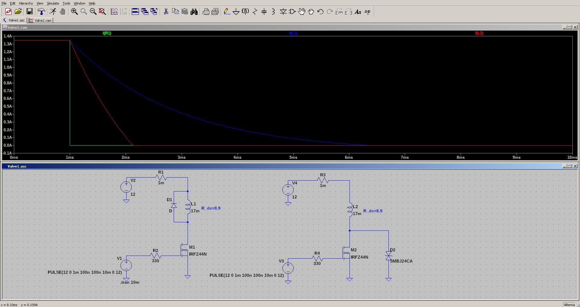

von Hanso (Gast)
Moin!
Nach der ausfühlichen Diskussion über die Position der Diode würd ich
gern noch was einwerfen.
Es gibt nml noch eine weitere Möglichkeit die Diode zu platzieren und
zwar parallel zum MOSFET/Schalter.
Hier allerdings keine "normale" Diode sondern eine Zenerdiode (bzw.
Suppressordiode) -- siehe Bild (rechte Seite).
Dies hat den Vorteil dass der Stromfluss von der Stromversorgung zur
Platine hin nicht abrupt abfällt wie in der linken Schaltung (grüne
Kurve) sondern näherungsweise linear (rote Kurve).
Gleiches passiert an der Zuleitung zum Ventil.
Dadurch kann (je nach Leistung des Ventils und Länge der Zuleitung) der
Zwischenkreiskondensator (siehe:
https://www.mikrocontroller.net/articles/Zwischenkreiskapazit%C3%A4t)
wesentlich kleiner dimensioniert werden.
Die Suppressordiode muss jedoch richtig dimensionert werden.
Dazu muss die Abfallzeit abgeschätzt werden:
Tab = L * Iv/(Ub-U0)
Hier ist L die Induktivität, Iv der Strom durch das Ventil, U0 die
Versorgungspannung und Ub die Durchbruchspannung der Zenerdiode (Diese
muss höher liegen als U0 und niedrieger als die Durchbruchspannung des
MOSFETs, hier im Beispielbild ist Ub=33V) -- Der Innenwiederstand der
Spule ist vernachlässigt worden.
Anhand dieser Werte kann nun die Supressordiode ausgewählt werden: Diese
muss nml einen Stromimpuls (Iv) der Länge 'Tab' vertragen können.
PS: Snubber hab ich mir hier im Beispiel mal gespart ;)
 - Hanso
von Hanso (Gast)
Nachtrag:
Die grüne Kurven sind der Strom durch R1.
Die rote Kurve ist der Strom durch R3/L2/D2.
Die blaue Kurve is der Strom durch L1
von Falk B. (falk)
@Al3ko -. (al3ko)
Ja.
von Hanso (Gast)
Ops,
für die SMBJ24CA ist Ub natürlich 24V -- 'Tab' wäre dann ca 1.9 ms.
Durch den Innenwiederstand der Spule ist die Zeit in der Simulation
natürlich kürzer aber die oben angegebene Formel ist eben eine 'Worst
Case' Abschätzung.
Eine Unipolare Supressordiode (SMBJ24A) reicht übrigens. ich hatte die
Bipolare nur genommen weil das Simulationsmodell in LTspice integriert
ist.
