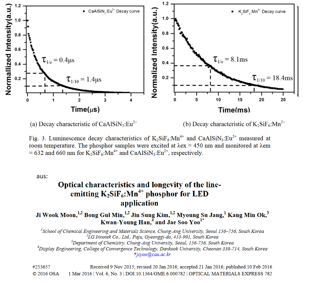

Falk B. schrieb: > Blödsinn^3. Die Nachleuchtzeiten liegen im Bereich von 1us und darunter! Gib bitte eine Quelle für deine Behauptung an. (Datenblätter etc.)

Wolfgang schrieb: > Es gibt nicht "die Nachleuchtzeit". Es kommt immer auf den verwendeten > Phosphor an. ACK. > Guck dir mal auf S.6 Fig.3 den Vergleich an. > https://www.osapublishing.org/DirectPDFAccess/18C5... Klappt leider nicht.

Falk B. schrieb: > https://www.zdnet.de/41525706/siemens-forscher-uebertragen-500-mbit-s-mit-weisser-osram-led/ > Hmmmmm Ich würde mich mit dem Detektor auf die blaue Anregungswellenlänge setzen. Dann ist mir das Zeitverhalten des Phosphors relativ egal ;-)
#5450363
Falk B. schrieb: > Keine Ahnung was du da gemacht hast aber der Leuchtstoff von LEDs > leuchtet nie und nimmer mehrere Sekunden nach. Hast du in eine 100W LED > reingeschaut und dann einen hellen Punkt gesehen, als die LED aus war? Morgen hab ich darauf Zugriff, dann kann ich gerne ein Video machen, was dir das Gegenteil beweist

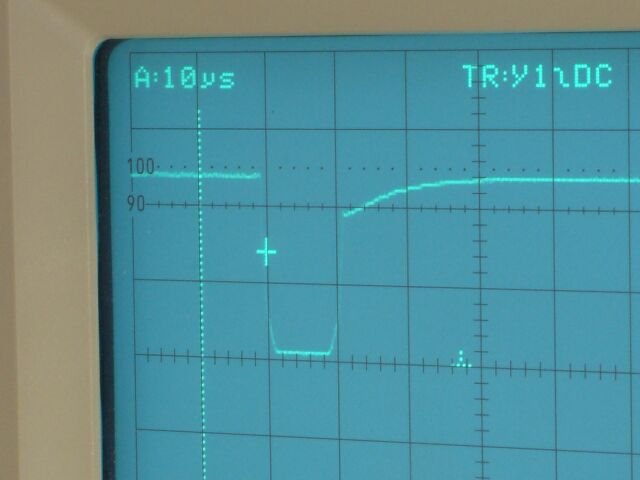

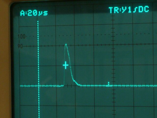

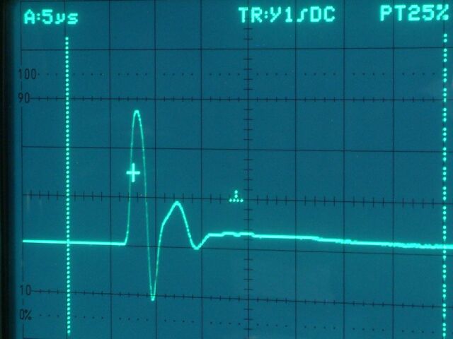

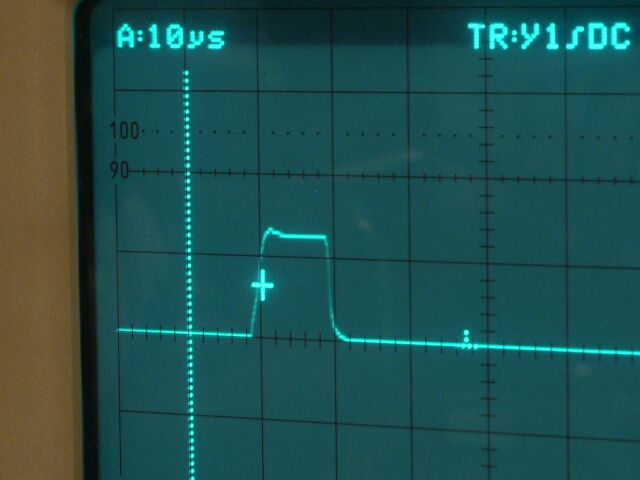

Gustav K. schrieb: > Nachdem es mir gelungen ist, das Xenon-Stroboskop mittels > Impulsgenerator zu triggern, habe ich mal eine Solarzelle (habe leider > nichts besseres) angeblitzt. Hast du die Solarzelle bei der Messung vernünftig im Kurzschlussbetrieb laufen lassen? Falls Solarzellen das vertragen, wäre eine solide Spannung in Sperrrichtung zur Verringerung der Kapazität eine Maßnahme.
@ Gustav K. (hauwech) >nichts besseres) angeblitzt. M.W. wäre hier eine schnelle Fotodiode >angesagt, Ja. >kann mir jemand einen Typ passend für meine Messzwecke (für >LED/Xenon-Blitze) empfehlen? So ziemlich jede, die man kaufen kann. Sie kann auch eher klein sein, denn Lichtleistung ist mehr als genug vorhanden. >Das Xenon-Stroboskop liefert auch bei höheren Drehzahlen eine absolut >scharfe Abbildung, obwohl der Blitz doch ziemlich "nachleuchtet" (Foto). Naja, wenn die Messung wirklich paßt hat man dort ca. 50us Halbwertszeit. Passt schon. Und beweist, daß die 1° angestrebte Belichtungszeit schon sehr wenig sind.
Hallo, > Gustav K. schrieb: > kann mir jemand einen Typ passend für meine Messzwecke (für > LED/Xenon-Blitze) empfehlen? für schnelle Messungen ist eine PIN-Fotodiode empfehlenswert. Eine billige PIN-Fotodiode für universelle Anwendungen ist z.B. die BPW34. Auch eine SFH203, SFH203P, BPV10 oder ähnlich sind sicher ok. Eine Fotodiode schnell arbeitet, sollte sie in Speertrichtung etwas vorgespannt werden. Gruß Öletronika
Wolfgang schrieb: > Hast du die Solarzelle bei der Messung vernünftig im Kurzschlussbetrieb > laufen lassen? Natürlich nicht :-( Also das Ganze nochmal mit 5 Ohm Last und mit etwas neg. Vorspannung. Dann sieht der Blitz schon ganz anders aus (Bild 2). Man beachte die unterschiedliche Zeitbasis (50/5µs) in den Bildern. Also ist der Xenon-Blitz im Mittel eher 1µs lang und es gibt eher kein "Nachleuchten", was eher zu einer sehr scharfen Abbildung einer schnell laufenden Welle passt. Bin gespannt, ob man einen vergleichbaren Blitz mit der Cree XM-L LED hinbekommen wird.
#5452331

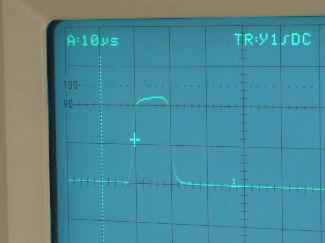

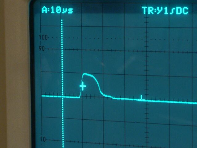

Gustav K. schrieb: > Dann sieht der Blitz schon ganz anders aus (Bild 2). Man beachte die > unterschiedliche Zeitbasis (50/5µs) in den Bildern. Man beachte vor allem den Teil unterhalb der Nulllinie, da wird's offenbar dunkler als dunkel.
#5452647
Schwarzlicht schrieb: > Man beachte vor allem den Teil unterhalb der Nulllinie, da wird's > offenbar dunkler als dunkel. Es ist völlig normal, dass Xenon Blitzröhren aufgrund des Ionisationszusammenbruchs für einige Mikrosekunden zu Dunkelstrahlern werden und Licht absorbieren.
@ Gustav K. (hauwech) >Natürlich nicht :-( >Also das Ganze nochmal mit 5 Ohm Last und mit etwas neg. Vorspannung. Bitte ein Bild vom Aufbau und Schaltplan. Sonst mißt du sonstwas. >Dann sieht der Blitz schon ganz anders aus (Bild 2). Man beachte die >unterschiedliche Zeitbasis (50/5µs) in den Bildern. Es gibt kein Dunkellicht und das nächste schwarze Loch ist zum Glück weiter weg. Du hast eine satte Störeinkopplung in deinen Meßaufbau. >Also ist der Xenon-Blitz im Mittel eher 1µs lang Das glaube ich bei einem 08/15 Blitz nicht so recht.

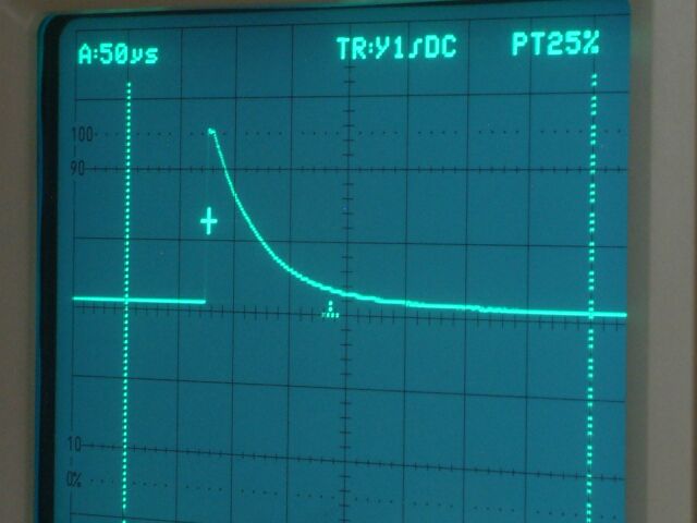

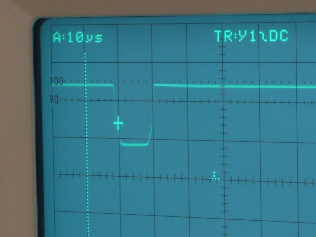

Hier noch meine erste Messung (invertierte Logik) mit einem LDR aus Opas Grabbelkiste. Man beachte die Zeitbasis. Sieht eher nach einem Kondensator mit Entladewiderstand aus. Ein LDR ist hier also eher ungeeignet.

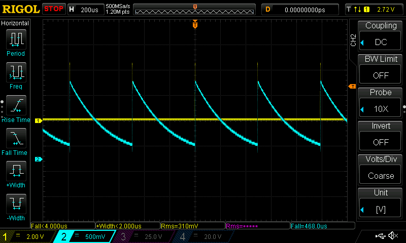

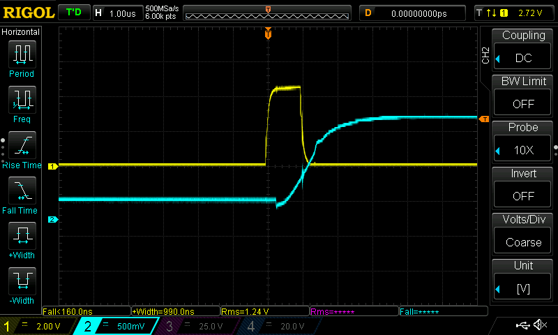

Da ein Video der mehreren Sekunden Nachleuchten nicht erwünscht war, hier ein Oszi-Bild. CH1 hängt am PWM Eingang, angesteuert wurde mit 1µs On-Zeit bei 500µs Periodendauer. Auch wenn ich davon keine Bilder habe, aber der LED-Strom hat eine Rise- und Fall-Time von wenigen 100ns, die fallende Flanke kommt also von der Beschichtung der LED. Gemessen habe ich mit einer diffusen, grünen LED im Abstand von 2cm zum COB.
@ Gustav K. (hauwech) >Gut möglich, deshalb hatte ich ja auch eine für genau diesen Zweck >prädestinierte Fotodiode angefragt. Die Antwort kam schon mehrfach. Es funktioniert fast jede. Aber der Aufbau muss stimmen, vor allem wenn ein paar cm daneben eine stromstarke, steilflankige Entladung eines Blitzkondensators stattfindet! EMV und so . . . >Die Vorspannung kommt aus einem Konstanter, der hat m.W. einen >Kondensator über den Ausgangsklemmen. Möglicherweise ist selbiger für >das schwarze Loch verantwortlich. Hör auf zu singen und zeig uns deinen Aufbau. Alles anderes ist für die Katz. >sehen, wenn ich einen brauchbaren Sensor für die Messung von >Lichtblitzen habe. Falsch! Der richtige Sensor mit dem falschen Aufbau nützt rein gar nichts.
@123456789 (Gast) >Da ein Video der mehreren Sekunden Nachleuchten nicht erwünscht war, >hier ein Oszi-Bild. CH1 hängt am PWM Eingang, angesteuert wurde mit 1µs >On-Zeit bei 500µs Periodendauer. Auch wenn ich davon keine Bilder habe, >aber der LED-Strom hat eine Rise- und Fall-Time von wenigen 100ns, die >fallende Flanke kommt also von der Beschichtung der LED. >Gemessen habe ich mit einer diffusen, grünen LED im Abstand von 2cm zum >COB. Und du glaubst, daß wir das ohne Bilder vom Aufbau und der Meßschaltung einfach so akzeptieren.

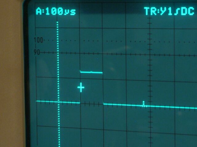

#5452924
Um noch ein paar Details nachzuliefern: QuickPrint2 zeigt die Messung bei umgedrehter LED, also mit dem Tastkopf direkt vor dem COB, um Messfehler durch EMV abzuschätzen. QuickPrint3 zeigt dann nochmal die Helligkeit, diesmal mit Zeitbasis im µs-Bereich. Es handelt sich um eine Nichia NFCWJ108B-V2. CRI90, 2700K, betrieben mit etwas weniger als Nennstrom (830mA statt 860mA).

123456789 schrieb: > die > fallende Flanke kommt also von der Beschichtung der LED. Ih fürchte, die kommt von deinem Detektor (zumindest wenn ich deine Schaltplanbeschreibung richtig verstehe) 123456789 schrieb: > Schaltung: LED->Tastkopf (1:10)->Oszi Wenn du wirklich die Fotospannung misst passiert folgendes: der Lichtblitz lädt deine Fotodiode auf die "Leerlaufspannung" auf. Sobald das Licht wegfällt wird die Kapazität der Fotodiode vielleicht erst mal durch ein bisschen Durchlassstrom entladen, der Rest muss sich dann (sehr langsam) durch den 10MOhm Eingangswiderstand des Tastkopfs entladen. Die Zeitkonstante, die du siehst (ca. 300µs), ergibt sich in dem Fall aus deinem Messaufbau: Eingangswiderstand Tastkopf*(Kapazität Fotodiode+Kapazität Tastkopf) also ungefähr 10MOhm*(15pF+15pF) Du hast damit das selbe Problem mit dem Messaufbau wie Gustav in seiner ersten Messung. In seiner Messung war die Kapazität zwar deutlich größer ("kleine Solarzelle"), dafür hat er wohl keinen Tastteiler verwendet sondern den 10 mal kleineren Eingangswiderstand des Oszis. Wenn du vernünftige Abfallzeiten sehen willst, brauchst du entweder einen passendne TIA (würde man bei wenig Licht so machen). Oder (in diesem Fall die einfachere Variante) dein Sensor muss mit einem vernünfigen Arbeitswiderstand verschaltet werden. Also Fotodiode (oder meinetwegen auch deine grüne LED) mit etwas Sperrspannung vorspannen, ein Arbeitswiderstand gegen Masse und den Spannungsabfall am Arbeitswiderstand messen. Die Größe des Arbeitswiderstands bestimmt einerseits die Empfindlichkeit, andererseits auch die Grenzfrequenz der Anordnung. Wenn richtig viel Licht zur Verfügung steht darf er gerne auch nur 50Ohm betragen.
@Gustav K. (hauwech) >> Hör auf zu singen und zeig uns deinen Aufbau. >Einen Sack voller Kabel übereinander, zum Glück längst wieder abgebaut. AHA! Erwischt! >Dann hoffe ich, hier bald den richtigen Aufbau bewundern zu können. >Eine BPW34 und SFH203 liegen demnächst auf dem Tisch. Ein Stück RG174 mit BNC Stecker und offenem Ende direkt und kurz (<10mm angelötet. Am Oszi entweder intern 50 Ohm einstellen (haben nicht alle, vor allem <100MHz) oder extern mittels T-Stück einen 50 Ohm Abschluß anschließen. Damit ist die Photodiode mit 50 Ohm hf-tauglich belastet und relativ störarm kontaktiert. Der Blitz bringt mehr als genug Lichtleistung, damit man auf dem Oszi eine ausreichende Amplitude erhält. Eine negative Vorspannung ist hier entbehrlich. RG58 geht natürlich auch, ist halt deutlich steifer und unhandlicher.
#5453062
Achim S. schrieb: > Wenn du wirklich die Fotospannung misst passiert folgendes: der > Lichtblitz lädt deine Fotodiode auf die "Leerlaufspannung" auf. Sobald > das Licht wegfällt wird die Kapazität der Fotodiode vielleicht erst mal > durch ein bisschen Durchlassstrom entladen, der Rest muss sich dann > (sehr langsam) durch den 10MOhm Eingangswiderstand des Tastkopfs > entladen. OK, dann sind die Messungen wohl Humbug. Gerade mit einer kleinen Solarzelle + 1 Ohm Belastung probiert, da liegen die Impulse im µs Bereich. Vom Nachleuchten werd ich trotzdem ein Video machen (Wenns draußen dunkel ist), denn da lassen sich Messfehler deutlich eher ausschließen ;-)

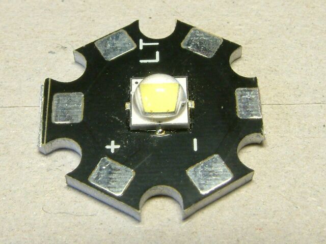

Mittlerweile ist auch die Cree XM-L eingetroffen und ich überlege, wie ich am besten die 3A Impulse erzeuge. Hier liegen noch paar BUZ21, wären die geeignet? Ansonsten bitte Vorschläge, muss eh noch paar Halbleiter bestellen. Mit welche Spannung betreibe ich am besten die Schaltung zur Blitzerzeugung? Zur Auswahl stehen 5-40 VDC.

@Gustav K. (hauwech) >Mittlerweile ist auch die Cree XM-L eingetroffen und ich überlege, wie >ich am besten die 3A Impulse erzeuge. Da gab es schon mehrere Vorschläge. > Hier liegen noch paar BUZ21, wären die geeignet? Eher nicht. Eine einfach, SCHNELLE Konstantstromquelle ist mit einem MOSFET aufwändiger. >Ansonsten bitte Vorschläge, muss eh noch paar Halbleiter >bestellen. Einen 3A NPN Transistor nehmen, BD239 sollte für kurze Pulse reichen. Klassischer Emitterfolger mit Emitterwiderstand, der bestimmt den Konstantstrom. Die Basis muss natürlich mit ausreichend Strom getrieben werden, so 200mA sollte man einplanen. Das kann z.B. ein kleiner MOSFET-Treiber mit 5V VCC. >Mit welche Spannung betreibe ich am besten die Schaltung zur >Blitzerzeugung? Zur Auswahl stehen 5-40 VDC. Für die LED brauchst du ja nicht viel mehr Spannung als die Flußspannung, wenn gleich die bei hohhen Pulsströmen etwas höher ist. Dazu noch den Spannungsabfall über dem Treiber + eine Handvoll Volt Reserve.

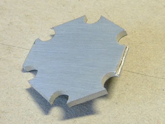

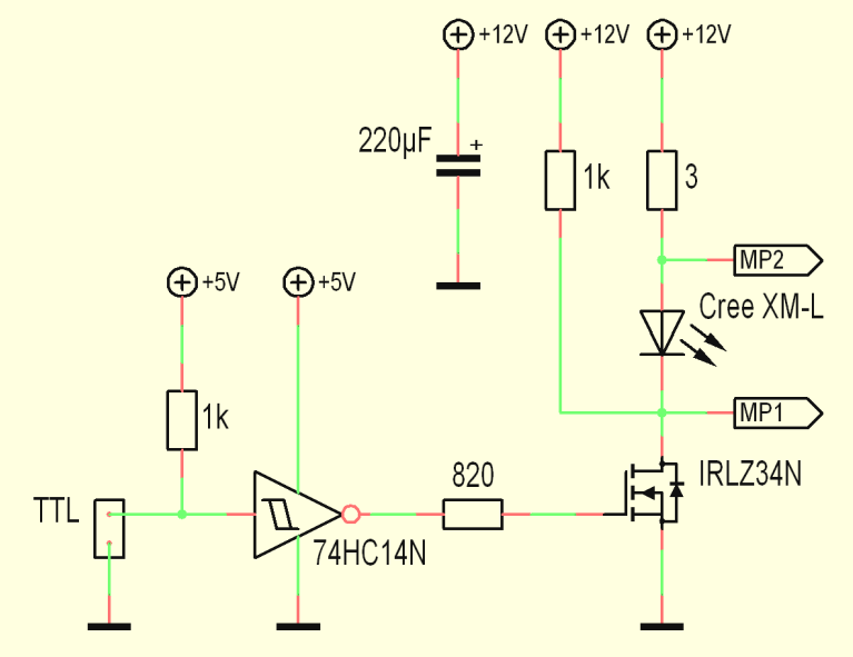

Über die Verschaltung von dem FET solltest du noch mal nachdenken. So bekommen die LEDs Dauerstrom über die Substratdiode (falls das Symbol stimmt) oder mit dem Schaltsymbol ist etwas völlig daneben gegangen (falls die Pinnummern von dem BSP318 mit dem Datenblatt überein stimmen). http://uwiatwerweisswas.schmusekaters.net/Uwi/ELEKTRONIK/LED/LED-Stromquelle_FET.pdf https://www.icbase.com/File/PDF/INF/INF31921509.pdf
Hallo, > Wolfgang schrieb: > (falls die Pinnummern von dem BSP318 mit dem Datenblatt überein > stimmen). > http://uwiatwerweisswas.schmusekaters.net/Uwi/ELEKTRONIK/LED/LED-Stromquelle_FET.pdf Ja klar, typische Schesselfuhler ;-( Da ist der FET im Schaltplan falsch rum eingesetzt. Hier z.B. ist es besser: http://uwiatwerweisswas.schmusekaters.net/Uwi/ELEKTRONIK/LED/LED_Stromquelle_12V_Sch.pdf Gruß Öletronika
U. M. schrieb: > Test mit einem Dremel. Markierungen auf einer Spanzange werden bei > korrekter Frequenz sehr scharf und sehr gut sichtbar dargestellt. Bei welcher Drehzahl?
Hallo, > Gustav K. schrieb: >> Test mit einem Dremel. Markierungen auf einer Spanzange werden bei >> korrekter Frequenz sehr scharf und sehr gut sichtbar dargestellt. > Bei welcher Drehzahl? die Frequenz war bei ca. 100Hz. Also werden es wohl etwas um 6000 U/min gewesen sein. Gruß Öletronika

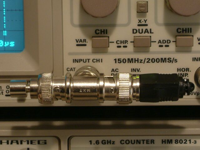

Falk B. schrieb: > Ein Stück RG174 mit BNC Stecker und offenem Ende direkt und kurz (<10mm > angelötet. Am Oszi entweder intern 50 Ohm einstellen (haben nicht alle, > vor allem <100MHz) oder extern mittels T-Stück einen 50 Ohm Abschluß > anschließen. Damit ist die Photodiode mit 50 Ohm hf-tauglich belastet > und relativ störarm kontaktiert. Der Blitz bringt mehr als genug > Lichtleistung, damit man auf dem Oszi eine ausreichende Amplitude > erhält. Eine negative Vorspannung ist hier entbehrlich. Mitterweile fand sich ein Stück RG174 samt passende BNC-Buchse, also mal eben - wie von Falk empfohlen - einen Sensor gelötet. U. M. schrieb: > Eine billige PIN-Fotodiode für universelle Anwendungen ist z.B. die > BPW34. > Auch eine SFH203, SFH203P, BPV10 oder ähnlich sind sicher ok. Hatte eigentlich die BPW34 vorgesehen, die Diode erzeugte mir auf dem Scope ein seltsames vermanschtes Bild mit ausgeprägter Dachschräge. Die SFH203 (5mm LED-Gehäuse) macht den Job wesentlich besser, zumal das Ganze mechanisch einfacher aufzubauen ist (Foto). Rechts die Cree X-ML mit Vorsatzlinse.

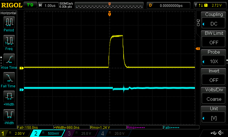

Mit dem neuen Sensor mal eben paar Messungen gemacht. T-Stück am Oszi-Eingang, daran ein 50 Ohm Abschlusswiderstand (ohne den wird's absolut nix): 100µs sehen ganz gut aus, 10µs gehen auch noch (Fotos). Allerdings bleibt bei ca. 5.000 U/min. und 1000:1 (bzw. 999:1) vom ursprünglich extrem hellen Licht nur noch ein Kerzenschein. Strom geht zwar noch ca. 5x mehr, mehr wie 5 Kerzen werden es aber wohl nicht werden. Wie schon von anderen berichtet, liegen zwischen dem Xenon-Blitzer mit winziger Blitzröhre (Glasstäbchen) und einer Super-LED Welten. Vermindert man die Drehzahl, wird es noch dunkler. Die LED punktet eher bei höheren Drehzahl, wo der Xenon-Blitzer aufgrund der hohen Blitzfolge Probleme bekommt. Zur Schärfe: Eine 6mm Welle wird bei 10µs scharf abgebildet, das relativiert sich jedoch mit größer werdendem Durchmesser. Wird aber rein theoretisch beim Xenon-Blitzer nicht viel anders sein. Man sollte die Impulslänge so der Drehzahl anpassen, dass sich stets die gleiche (Un)Schärfe an der Oberfläche eines rotierenden Teiles ergibt. Dann wäre so ein LED-Blitzer durchaus brauchbar.
Hallo, > Gustav K. schrieb: > Wie schon von anderen berichtet, liegen zwischen dem Xenon-Blitzer mit > winziger Blitzröhre (Glasstäbchen) und einer Super-LED Welten. Das ist schon so. Allerdings hängt es auch von der LED und der Kollimationsoptik ab. Welche LED mit welchem Strom hast du den in der Lampe? Ich denke, das ist wohl noch nicht das Optimum, oder? Da ist speziell meine Test-Taschenlampe ziemlich gut. > Vermindert man die Drehzahl, wird es noch dunkler. Die LED punktet eher > bei höheren Drehzahl, wo der Xenon-Blitzer aufgrund der hohen Blitzfolge > Probleme bekommt. Klar, je mehr Impulse pro Zeiteinheit du bekommst, desto heller wird es, wenn man eine etwa konstante Pulsenergie annimmt. Mit den oben angegebene 10.000 U/min kommst du dann deutlich besser als bloß mit paar hundert U/min. Gruß Öletronika
U. M. schrieb: > Ich denke, das ist wohl noch nicht das Optimum, oder? Den Strom kann ich noch mal 5 nehmen, wenig mal 5 wird aber immer noch wenig bleiben. LED ist eine Cree XM-L. In Bild 1 der Xenon-Blitzer aus ca. 2 Meter Abstand vom Sensor (LED war Null Abstand) bei gleichem Messaufbau und gleicher Scope-Einstellung. M.E. wird man mit 5-10µs LED-On-Time die gleiche Abbildungsschärfe sehen, wie bei einem Xenon-Blitzer. > Allerdings hängt es auch von der LED und der Kollimationsoptik ab. Mit welcher Optik schaffst du es, den quadratischen Chip an die Wand zu projizieren?

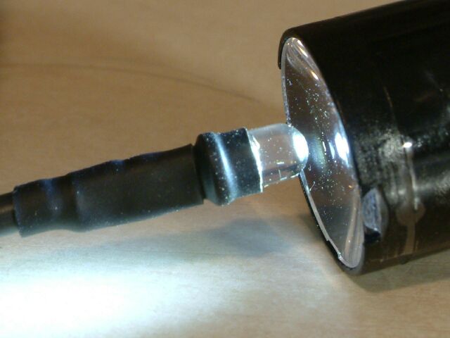

Hallo, > Gustav K. schrieb: > Mit welcher Optik schaffst du es, den quadratischen Chip an die Wand zu > projizieren? Habe ich weiter oben schon mal geschrieben. Beitrag "Re: Einfaches LED-Stroboskop für 10.000 U/min." Ich habe in meinen Taschenlampen recht ordentliche Ashären aus Glas mit ca. 40mm Brennweite und 40mm Durchmesser verbaut. Mit der Schiebeoptik kann ich mit einer XM-L den Abstahlwinkel frei einstellem (Durchmesser Lichtfleck von ca. 60mm bis ca. 1,2m bei 1m Abstand). Grundsätzlich ist für die Kollimation eine Brennweite um 30...60mm empfehlenswert. Ensprechend kleiner oder größer wird die Abbildung des Chips. Damit aber an der Linse nicht zuviel Licht vorbei geht, sollte das Verhältnis von Brennweite zu Durchmeser etwa 1:1 oder kleiner sein. Solche Linsen kann man z.B. hier beschaffen Beitrag "Re: Einfaches LED-Stroboskop für 10.000 U/min." Ich habe allerdings keine Erfahrungen mit den Teilen aus diesem Shop, weil ich andere Quellen habe. Gruß Öletronika
Billigst-Taschenlampe vom freundlichen Kinesen für 2.36€... (ja, der Chip ist grün und die Kamera überstuert völlig). Klaus.
Klaus R. schrieb: > Billigst-Taschenlampe vom freundlichen Kinesen ... Ich mache wahrscheinlich den Fehler, dass ich immer hochwertige Teile kaufe, wo dies noch möglich ist. Meine Teuerst-Taschenlampe hat eine Schiebeoptik und einen Linsendurchmesser von 45mm. Wirft aber trotzdem nur einen runden Lichtkegel an die Wand, der sich mittels der Schiebeoptik im Durchmesser variieren lässt.

3A x 3V x 10us? Naja...wieviel vorne rauskommt ist schwer zu sagen - irgendwas zwischen 50...70% vll. Klaus.
>Und wie viel der aufgenommenen Leistung kommt vorne als Licht raus
Das kannst du nur mit einem kalibrierten Empfänger messen.
Falk B. schrieb: > Das kannst du nur mit einem kalibrierten Empfänger messen. OK, dann nehmen wir einen Wirkungsgrad von 50% an. Klaus R. schrieb: > 3A x 3V x 10us? Also 0.000045Ws bei 50% Wirkungsgrad?
...sehr wenig aber gefühlt nicht völlig unplausibel. Ist ja auch was ganz anderes als ein Lichtbogen und ein 220uf 380v C hat in jedem Fall mehr Bums. Ein Aufsteckblitz hat bspw 65Ws. Klaus.
Klaus R. schrieb: > Ist ja auch was ganz anderes als ein Lichtbogen und ein 220uf 380v Sicher richtig, nur kann ein solcher Aufsteckblitz kaum 100 Blitze pro Sekunde abfeuern. Bei meinem Xenon-Stoboskop sind nur 1.5µF verbaut. Sehr schade, dass ich die Blitzleistungen von LED und Xenon nicht messen kann, gefühlt sehe ich einen Helligkeitsunterschied um den Faktor 1.000. Trotzdem ist so ein LED-Blitzer in geringem Abstand nutzbar (ca. 10cm Abstand). Das Video ist bei Tageslicht aufgenommen, Blitzfrequenz war 72Hz (=4.320 U/min), die Blitzlänge war 20µs. Am Ende des Videos wurde die Spannung des Motors abgestellt und der Motor läuft aus. https://www.youtube.com/watch?v=RlLDFsTXdrQ Nebenbei: Das Video war nur mit dem Smartphone möglich, meine "richtige" Kameras hat bei den Blitzen gestreikt.
