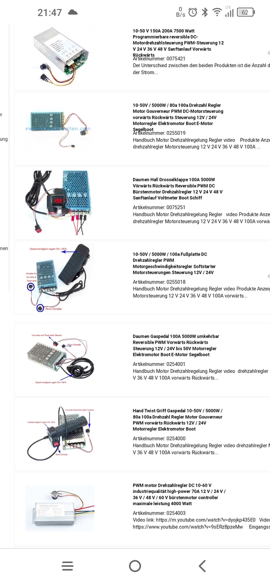

von Mario (Gast)
Ok ! Danke euch vielmals für eure Mühe! Aber wie schließ ich den Ts271
an ????
Könnt ihr mir einen kleinen Schaltplan posten??
An bei die alte durchgebrannte Controllbox!
Und die neue Box mit 100A kurzfristig, 60A Dauerstrom!
Danke euch schon mal im voraus für eure Mühe!
Lg mario

Hallo ! Kann mir niemand sagen wie ich den anschließe??
Lg mario

von Mario (Gast)
Sorry zu erst für den doppelpost hab mich verdrückt 😬
Hab noch ein Screenshot angehängt von den ganzen Drehzahlreglern!
Laut Angaben steht bei allen , sei's Hallgeber oder Poti das es sich um
PWM Regler sind , na ja
Wie auch immer das wieder gemeint ist 🤔🤔🤔 😂😂😂
Vielleicht könnt Ihr ja was damit anfangen?!
Vielen lieben Dank schon mal im voraus!
LG Mario
