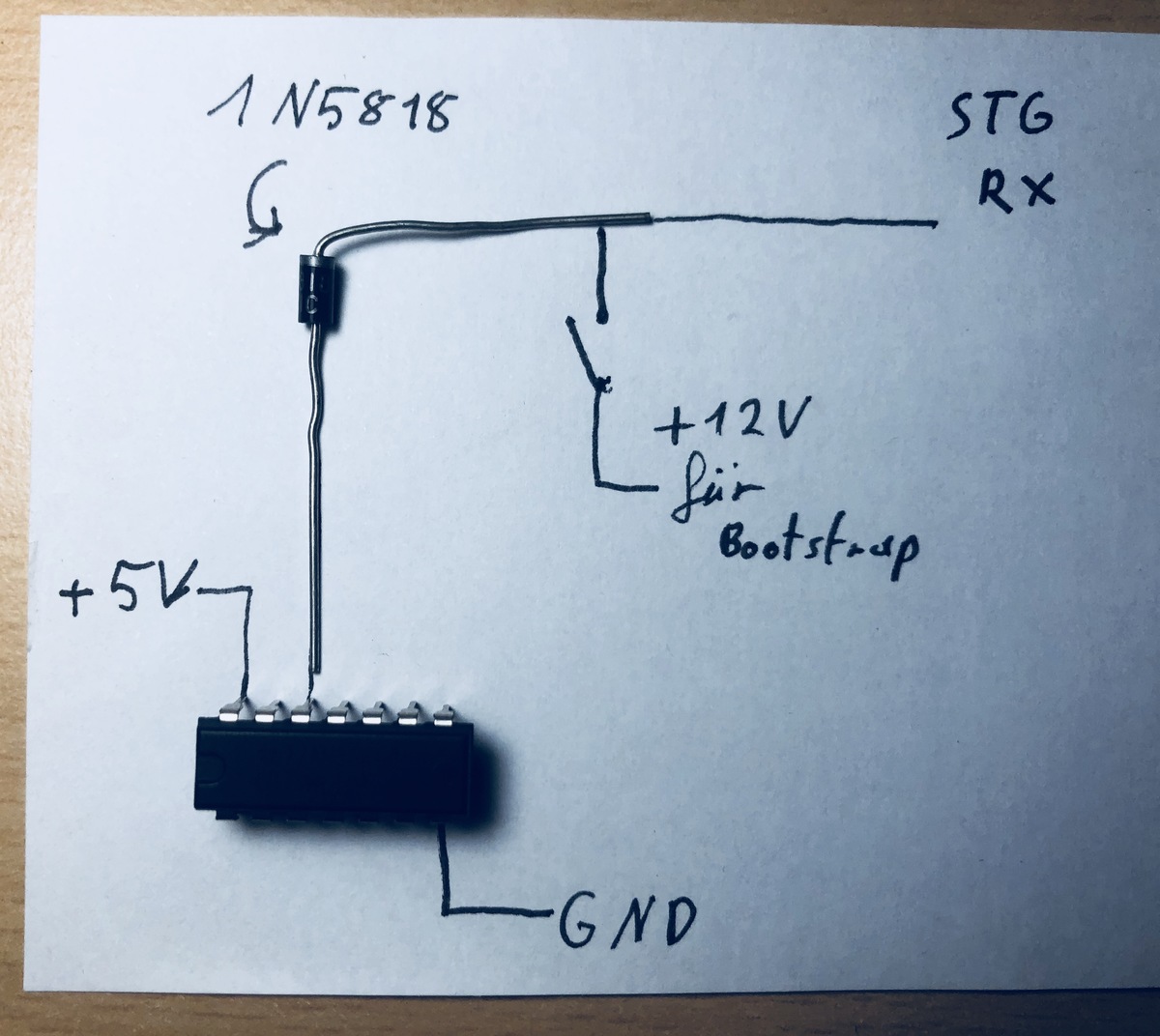

von Wolfgang (Gast)
Vorname N. schrieb:
> Wie kann ich den 74HTC04 gegen diese 12V schützen?
Eine einfache Schottky-Diode vom Eingang nach +5V und ein Widerstand
davor, sollten reichen.
von Vorname N. (icefiesta)
Kann ich denn dann auch über die Diode normale serielle Kommunikation
abwickeln, wenn keine 12V oder 20V anliegen?
von Stefan F. (Gast)
Ja, denn über die Diode fließt im Normalfall kein Strom.

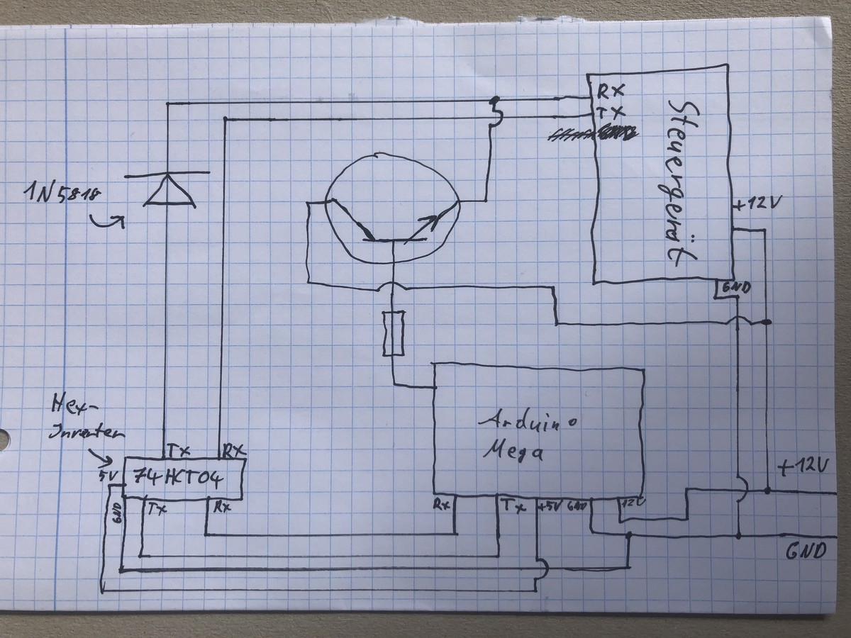

Kannst du mir Aufzeichnen, wie das mit Diode und Widerstand aussehen
würde? Ich versteh das noch nicht so ganz.
von MaWin (Gast)
Vorwiderstand reicht, so 10k, die internen Schutzdioden leiten dann den
Strom ab.
von Andreas B. (bitverdreher)
> Strom ab.
Grenzwertig. Mehr als Vcc +0,3V sind nicht erlaubt. Es sollte schon eine
Schottky Diode sein. So teuer sind die nicht.
von (prx) A. K. (prx)
Theoretisch unsauber, praktisch meist ok, weshalb das viele machen.
Letztlich ist das eine Frage des maximalen Stroms und der Beschaltung
der übrigen Pins. Bei 10k gibts garantiert kein Latchup, das fällt also
aus. Ein weiterer parasitärer Schmutzeffekt ist, dass vom rein
fliessenden Strom an anderen Pins ein wenig wieder rauskommen kann. Hier
wohl auch kein Problem.

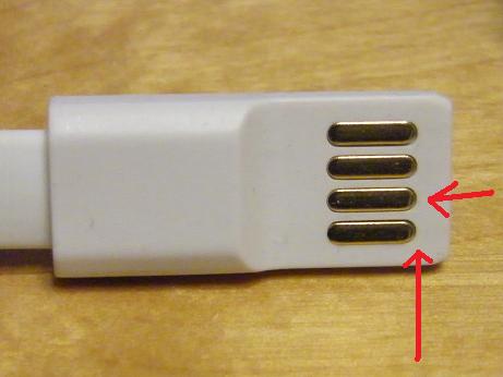

von oszi40 (Gast)
Eine 1N581x hat 110pF Kapazität. Da besteht die Frage, wie schnell
geschaltet werden soll.
Weiterhin wäre interessant, ob die Masseverbindung immer zuverlässig
genug ist, oder ein Transitor-Eingang die fehlende Masse durch Rauch
simulieren soll. Anbei Bild eines schlechten USB-Steckers als Beispiel.
Normalereise sind Masseanschlüsse vorauseilend.
Guten Abend zusammen,
ich löte grade an meiner Prototypenplatine rum und weiß nicht wie ich
das mit dem Widerstand jetzt bauen soll.
Nochmal kurz zur Übersicht:
-Ich habe eine 12V Quelle
- ich hab den TX Ausgang des 74HCT04
- einen Haufen Dioden, einen 1N5818 habe ich jetzt rausgesucht
ich schreibe das jetzt mal auf
die diode kommt hinter den 74HCT04, der ring an der diode kommt vom TX
Port weg. Das geht dann zum RX port vom Steuergerät. Auf dieser strecke
werden ja dann die 12V angelegt. Wo kommt jetzt der von euch erwähnte
Widerstand hin?
Ja du hast recht,
kann man mit der Zeichnung was anfangen?
Das ist zu wenig Plan. Was willst du wovor schützen, das ist hier nicht
erkennbar. Wo gehen die offenen Enden hin? Das spielt auch eine Rolle.
Was sind das für Signale? Jede Schaltung beeinflusst das Signal
irgendwie, ohne dieses zu kennen kann niemand abschätzen, welche Art und
wie viel Beeinflussung zulässig sind, ohne die Funktion zu
beeinträchtigen.

Ich möchte den TX des 74HCT04 gegen 12 V / 20V schützen.
Die Serielle Kommunikation der RX und TX Leitungen läuft auf 5V mit
maximal 62500 Baud. Der 74HCT04 invertiert das Signal, da das
Steuergerät mit invertierten Signalen arbeitet.
Hier ist ein Schaltplan mit allem drauf. Lediglich die 20V Geschichte
ist nicht drauf. Die 20V würden an der gleichen Stelle auf die RX
Leitung eingespeist wie 12V.
Ich weiß nicht wo der Widerstand hin soll, von dem Ihr gesprochen habt.
Beim Widerstand an der Basis beim Transistor weiß ich noch nicht wie ich
den dimensioniere.
Grüße
So ist es schon viel besser.
Die Diode bringt einen High Pegel zum Rx Eingang des Steuergerätes.
Der Transistor bringt 12V zum Rx Eingang des Steuergerätes.
Was Dir in dieser Konstruktion fehlt, ist der Low Pegel. Wenn weder
Transistor noch Diode leiten, muss irgend etwas für einen Low Pegel
sorgen.
Das kannst du zum Beispiel erreichen, indem du einen 1kΩ Widerstand vom
Rx Eingang des Steuergerätes nach GND verlegst.
Anderes Thema:
Bei dem Transistor hast du einen Denkfehler. NPN Transistoren leiten,
wenn die Spannung an der Basis um 0,7V höher ist, als die am Emitter.
Wenn dein Mikrocontroller einen High Pegel liefert sind das vermutlich
etwa 5V. Die Basis liegt also idealerweise auf 5V. Dann kommen am
Emitter 4,3V heraus. Mehr ist nicht möglich, weil dann ja de Bedingung
(Basis muss 0,7V höher sein) nicht mehr erfüllt wäre.
Du brauchst an dieser Stelle eine andere Schaltung aus zwei
Transistoren. Schau in mein Buch
http://stefanfrings.de/mikrocontroller_buch/index.html Band 2 Kapitel
2.2.1 wegen den Grundlagen, und dann in Kapitel 3.4.3.1 für einen
konkreten Schaltungsvorschlag.

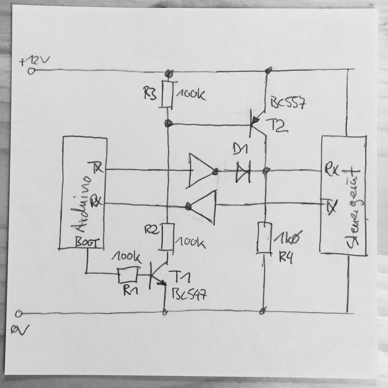

von Eddy C. (chrisi)
So ist es gemeint und Pull Down für die Boot-Leitung, um wieder OT zu
gehen.
Eddy hat es richtig gezeichnet und geeignete Bauteile vorgeschlagen.

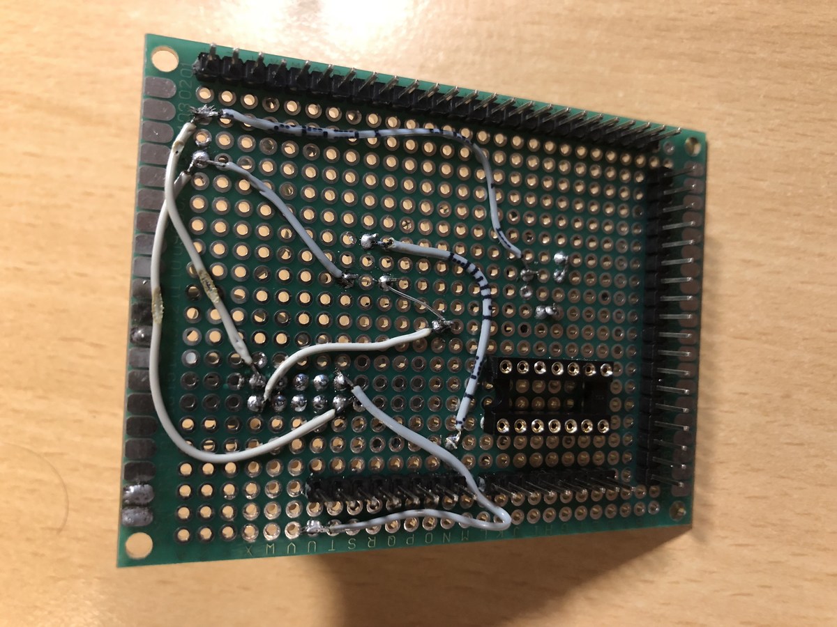

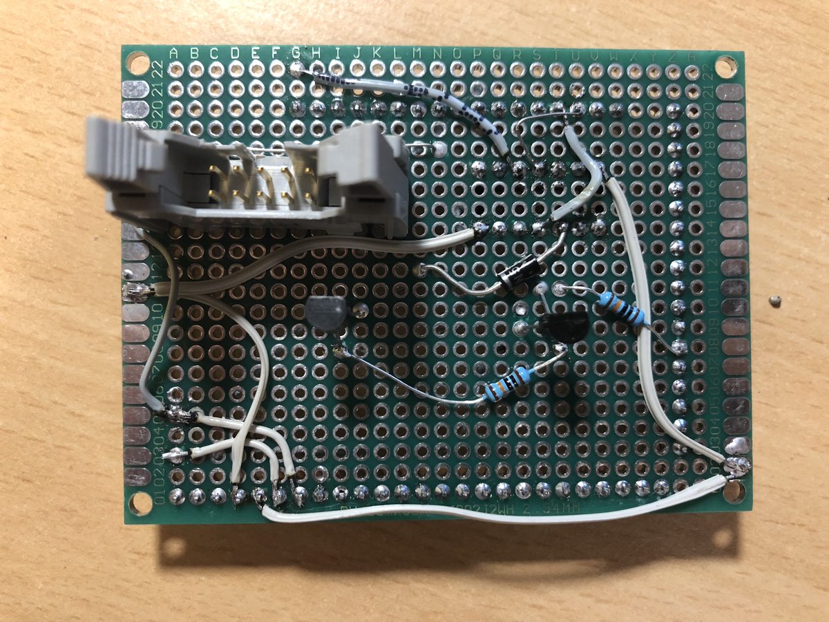

In den Bildern den ersten Prototypen den ich mal zusammengelötet habe.
Danke für die Hilfe.
Sehe ich das richtig, dass du Flachbandkabel zerlegt hast und damit die
Verbindungen herzustellen? Sicher hast du schon bemerkt, dass deren
Isolationen zu schnell schmelzen.
Kleiner Tipp: Im Fachhandel gibt es wesentlich besser lötbare Litzen auf
der Rolle zu kaufen.
Ich verwende gerne Kupferlackdraht Draht aus alten Elektromagneten. Kann
man natürlich auf auf Rollen kaufen.
Ja das siehst du richtig, das lag Grade so rum. Das hat aber erstaunlich
gut funktioniert aber du hast recht, die schmelzen schon echt schnell.
Ich werde mir dafür ordentliches zeug besorgen.
Das sieht doch schon mal... sehr interessant aus :-)
Vergiss bitte nicht, die Eingänge der unbenutzten Inverter auf einen
definierten Logikpegel zu legen. Also Ground, VCC oder der Ausgang eines

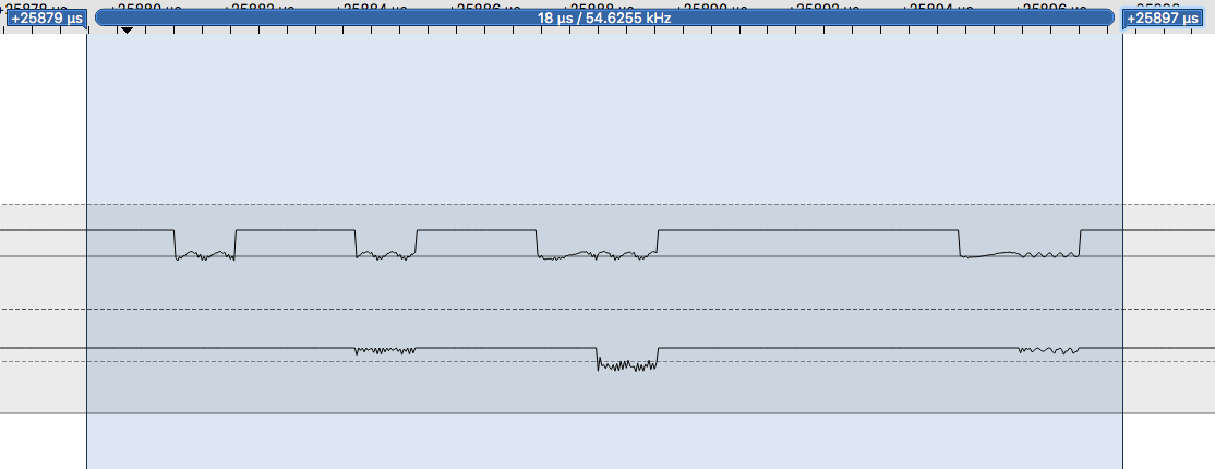

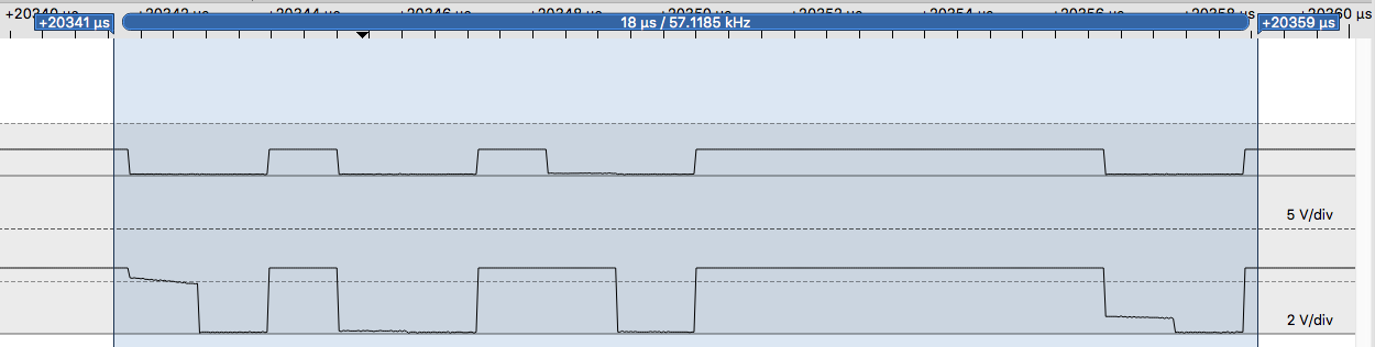

Danke für den Tipp
Ich habe grade mit meinen Hantek 6022BL vor und hinter der Diode
gemessen, das Ergebnis ist signaltechnisch eher schlecht :( siehe Bild
Ich werde mal die Diode probieren die vorher schon vorgeschlagen wurde.
Grüße
Ich habe jetzt einen BAT43 eingesetzt und statt Steuergerät einen 100K
Ohm widerstand eingesetzt.
Das Signal scheint durch die Diode nicht ganz durchzukommen siehe Bild,
liegt das an Falsch gewähltem Widerstand oder diode?
An jeder Diode fallen ein paar hundert Millivolt ab.
