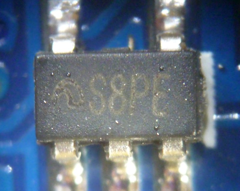

Hallo Forum,
habe hier einige (China-) Arduino Pro Micro, die eine Lötbrücke für
5V/3V3 haben. Da die Lötbrücke offen ist, erwartete ich 3.3V am VCC,
kommt aber 4.7V raus!
Das Schema ist ziemlich sicher:
https://goo.*/images/1tvL6b
Der Spannungsregler MIC5219 könnte auch ein 5V Typ sein, das
Gehäusemarking "S8PE" kommt im DaBla aber nicht vor.
Die Suche nach dem Marking bei G**GLE bringt einen Link zu Mouser für
die 3.3V-Variante, und einen zu einem PDF 150mA VR von TI; beide Links
bringen enthalten das Marking aber nirgends.
Hat jemand ähnliche Erfahrungen? Könnte es also ein 5V Regler sein, um
bei RAW >5V einzuspeisen?
Selbst wenn's mit 3.3V geht, hätte ich dann Probleme mit dem AVR? Siehe:
Beitrag "Arduino Pro Micro zickt nach Umbau auf 3,3V/8MHz"
Danke und Gruss Chregu

#5458621
mein China-Micro sieht Deinem sehr ähnlich. Regler ist ein 4B2X, Quarz
8MHz.
Gekauft als 3,3V-Version und die ist es auch. Die 5V-Version hat einen
16MHz Quarz. Kennzeichnung auf der Rückseite 3,3V 5V ist bei mir nicht
markiert...
Gruß aus Berlin
Michael
Gast #5458640
Ja, habe in der History geschaut: Gekauft als 5V Version, 16MHz, auf der
Rückseite keine Markierung gesetzt.
Könntest Du mir evtl. auch ein hochauflösendes Foto machen...?
Gruss Chregu
#5458655
> Gruss Chregu
im Moment schwierig, was willst Du denn da sehen? Ist komplett identsch
zu Deinem, nur eben anderer Spannungsregler.
Gerade mal die 5V-Version rausgekramt: gleicher Spannungsregler wie bei
Dir drauf und eben 16MHz Quarz.
Gruß aus Berlin
Michael
