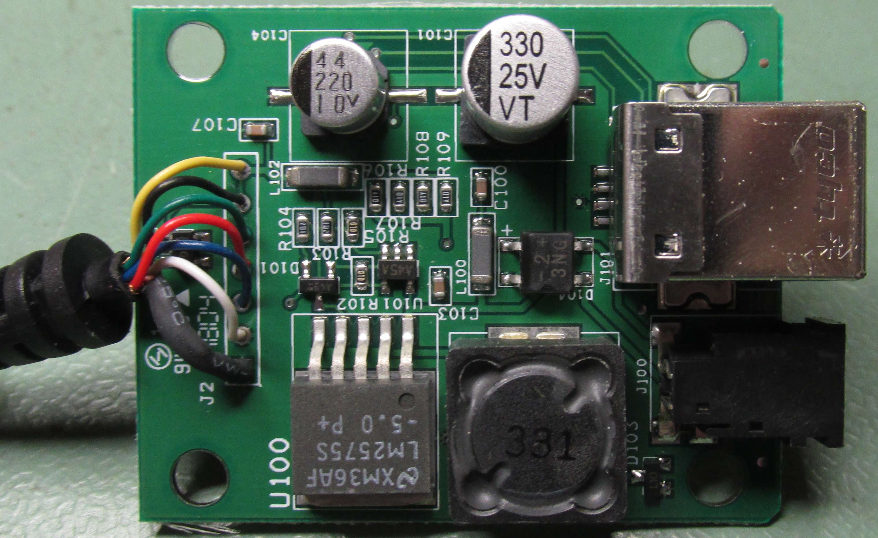

>> Hier gibt es eine sehr ähnliche Schaltung bei 5 Volt, die auch spielt.
> Ist das erste Mal, dass ich hinter dem Gleichrichter eines 08/15
> Netzteils einen Saugkreis / Reihenschwingkreis sehe. Wozu ist der denn gut?
Von den Teilen habe ich einige da, gab es vor ein paar Jahren beim
P..n..r-Max aus P*. Ich habe die als Stromquellen für LEDs umgebaut.
Die drei Bauteile hinter dem Gleichrichter habe ich abgelötet und
gemessen, Bestückungsdruck und Stromlauf passen nicht ganz überein.
Der Reihenschwingkreis hat 10nF und 2,7µH, der C parallel zum
Gleichrichter ebenfalls 10nF.
Gast #5460400
L100 ist eine Ferritperle. Ferritperlen verhalten sich anders als
gewickelte Spulen. Sie speichern praktisch keine Energie, und darum ist
das hier kein Saug- oder Schwingkreis. Ferritperlen haben bei hohen
Frequenzen im Megahertz-Bereich Absorberwirkung (und können u.U. auch
ganz schön heiß werden). In dem Frequenzbereich, in dem der Kondensator
(zusammen mit den Leiterbahnen) zum Schwingkreis wird, absorbiert die
Ferritperle die Schwingungsenergie. Ein kleines feines Entstörglied
also. Da sag noch einer, die Chinesen hättens nicht drauf.

Ich sehe da einen kubischen Körper aus dunkelgrauem Werkstoff. Über den
inneren Aufbau habe ich nicht nachgedacht, denkst Du, dass das ein
umpresster Draht ist?
> also.
Die Resonanzfrequenz liegt um 950 kHz.

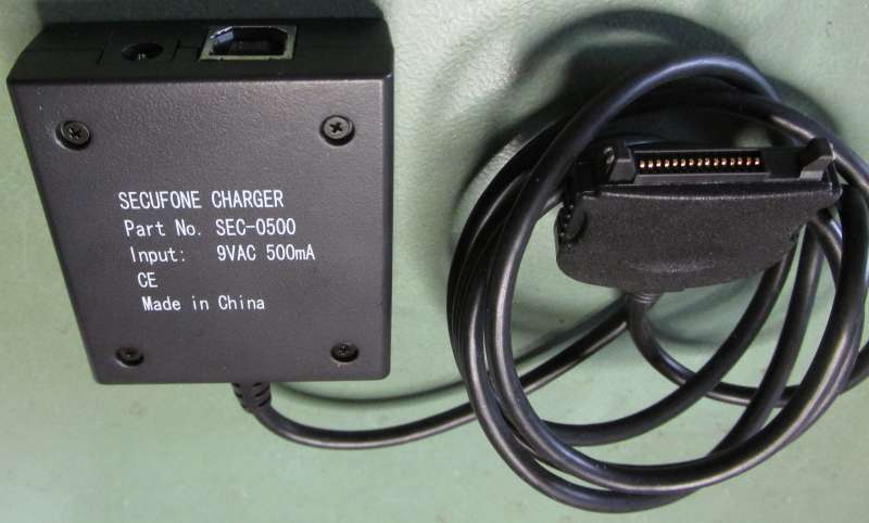

Die Chinesen haben's offenbar nur gefertigt, in einer Qualität, von der
sich meine Kollegen eine Scheibe abschneiden könnten. Das gehört zu
Programmiergeräten eines Schließsystems, glaube, es war ein Schweizer
Anbieter.
