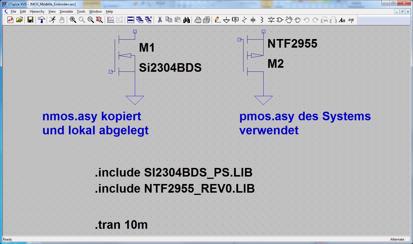

ich habe ein LIB-File für ein NMOS und eins für ein PMOS. Jetzt möchte
ich die Symbole von LTspice dafür nutzen. Das scheint wohl etwas anders
zu laufen als wenn ich ein OPV mit dem Symbol opamp2 einbinden möchte.
Beitrag "Re: Bauteile in LTSpice einbinden"
Egal wie ich es anstelle, ich erhalte jeweils diese Fehlermeldungen.
m2: Can't find definition of model "ntf2955"
m1: Can't find definition of model "si2304bds"
Es scheint so, als ob immer ein MOD-File im LTspice-Systemverzeichnis
gesucht wird.
Nmos.asy habe ich kopiert und lokal ins Simulationsverzeichnis abgelegt
und gemäß des oben angeführten Beispiel von Helmut angepasst.
Pmos.asy habe ich nur mit dem Component Attribute Editor in der
Schematic angepasst.
Das wären wohl die beiden gängigen Methoden.
Liegt das vielleicht am Prefix?
mfg Klaus

Ich habe ja das NMOS-Symbol kopiert und ins Simu-Berzeichnis abgelegt
und dort modifiziert. Wenn ich dann mit dem Rechts-Klick der Maus im der
Schematic auf den MOSFET gehe zeigt er mit den Dialog an in dem ich mit
"Pick New MOSFET" ein MOD-File auswählen kann.
Mit Shift Rechts-Klick kommt der Component Attribute Editor.
Ich muß schon wissen was ich hier übersehen habe.
mfg Klaus

ich habe mal unter LTspice mir automatisch ein Symbol aus der Netzliste
erzeugen lassen. Das Prefix wurde "X" eingesetzt. Die Spice Modelle
werden jetzt gefunden. Der Dialog mit "Pick New MOSFET" kommt nicht
mehr.
mfg Klaus

dein Modelle sind subcircuits -  .subckt name ....
Das Symbol nmos bzw.pmos ist aber ein Symbol für eine Definition mit
".model ...".
Deshalb findet LTspice das subckt-Modell in dem mit .inc oder .lib
eingebundenen File nicht.
Platziere das normale nmos bzw. pmos Symbol in deinem Schaltplan.
CTRL-Rechtsklick auf das Symbol im Schaltplan. Ein Dialogfenster geht
auf.
Dort steht "Prefix: MN". Das M steht für Mosfet-Modell mit .model name.
Ändere den Prefix von MN zu X, also "Prefix: X". X steht in SPICE für
ein beliebiges Subcircuit.
OK zum schließen des Dialogfensters.
Das wars schon.
