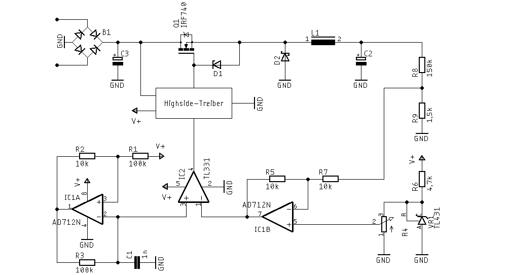

Für einen Röhrentester habe ich einen Abwärtswandler entworfen, welcher
aus 325V einstellbare 50-250V wandeln soll.
Quasi ein Komparator, der die Ausgangsspannung eines
Differentialverstärkers mit der eines Dreieckgenerators vergleicht und
daraus ein PWM-Signal bildet. Dieses speist dann einen MOSFET, der als
Highside-Treiber für den eigentlichen Schalter arbeitet.
Bevor jetzt wieder Fragen kommen, warum ich nicht einfach einen
Längsregler benutze.. Ich habe schon ein paar Längsregler bestehend aus
IRF840 und LM317 im Einsatz, die funktionieren für einen kleinen
Stellbereich auch sehr gut, aber für die Spreizung von 50-250V bräuchte
ich Stufenumschaltung und darauf möchte ich verzichten.
Die Schaltung soll für einen Strom bis 0,2A ausgelegt sein.
Ich hoffe, Ihr könnt mir weiterhelfen. Dummerweise stehe ich etwas auf
dem Schlauch - je größer ich das Spannungseinstellpoti R8 stelle, desto
geringer wird die Ausgangsspannung, außerdem habe ich mit sehr
schlechter Stellbarkeit der Spannung zu kämpfen. Habe ich irgendwo einen
Denkfehler drin? Sollte ich statt einem diskreten MOSFET als Treiber
vielleicht einfach ein High-Side-Treiber-IC vorsehen?
Grüße, Thomas
von MaWin (Gast)
Die Schaltung kann nicht mal ansatzweise funktionieren.
Viele Bauteile sind grob falsch eingebaut (IRF740 Gate-Spannung
überschritten, keine Spule im Abwärtswandker, TL431 falschrum) und
Grundlagen der Regelungstechnik wurden ignoriert.
Vergiss deinen Entwurf, suche dir einen fertigen. 50-250V bei 200mA sind
50W. Normalerweise will man auch eine einstellbate Strombegrenzung.

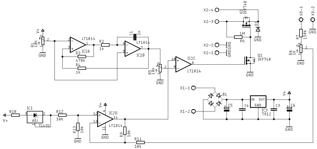

von Ths S. (motorburner)
ich habe heute Morgen aus der Schnelle heraus den Schaltplan zum Aufbau
gezeichnet. Das Ganze soll auf Platine, deshalb habe ich die Bauteile,
die außerhalb liegen, per Klemme eingezeichnet. Es ist mir schon klar,
dass im Schaltplan die Spule fehlt und ich dachte, es ist Euch auch
klar, dass sie sowieso dabei ist. Um alle Missverständisse aus dem Weg
zu räumen, hier der komplette Plan als Anhang.
Der TL431 ist nur falschherum eingezeichnet, in der Realität ist seine
Anode Richtung OPV.
Zum Thema Grundlagen der Regelungstechnik missachtet - deshalb suche ich
Hilfe.
Es gibt leider nicht allzu viele fertige Entwürfe für einen
50-250V-Schaltregler.
Grüße, Thomas
von Michael B. (laberkopp)
Thomas S. schrieb im Beitrag #5461202:
Der ist nicht besser geworden.
Die Z-Diode am IRF740 abenteurlich, die 1M reichen kaum um das Gate
aufzuladen, der TL431 nach wie vor weitgehend funktionslos, R8 verkehrt
was bei soll bei 0-Stellung rauskommen, der Oszillator - da muss ich 3
mal überlegen bei der kruden Schaltung - nein, funktioniert auch nicht.
Es ist so viel grundfalsch in der Schaltung, daß man dir nicht jedes
Bauteil einzeln beibringen kann.
Ich gehe davon aus, daß du Teilschaltungen irgendwoher kopierst, aber
nicht mal die unfallfrei abtzeichnen kannst.
der Aufbau funktioniert doch aber, nur lässt er sich halt kaum bis gar
nicht regeln.
Ich sollte es wohl einfach lassen und doch Längsregler verbauen -
schade, denn ich dachte, ich könnte hier auf Hilfe hoffen.

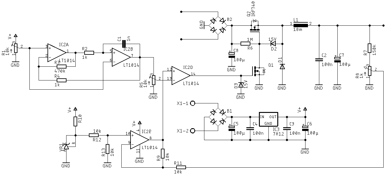

Hallo Dieter,
mir fiel es auch vorhin beim Basteln wie Schuppen von den Augen - die
Spannung wird ja durch einen Spannungsteiler parallel zum TL431
gestellt, deshalb konnte es ja nicht funktionieren.
Ich habe auch festgestellt, dass man ein - zwar etwas unsauberes, aber
funktionierendes - Dreiecksignal mit nur einem OPAmp erreicht. Ich habe
beim Aufbau jetzt eine Frequenz von knapp 10kHz erreicht, allerdings hat
R3 dafür jetzt 33k.
Ich suche jetzt nach einem High-Side-Treiber.
Warum sollte die Z-Diode eigentlich "abenteuerlich" sein?
von MaWin (Gast)
Schaltet in der vorherigen Schaltung der steuernde MOSFET Richtung
Masse, fliesst der ganze Strom vom Ausgang über die Z-Diode.

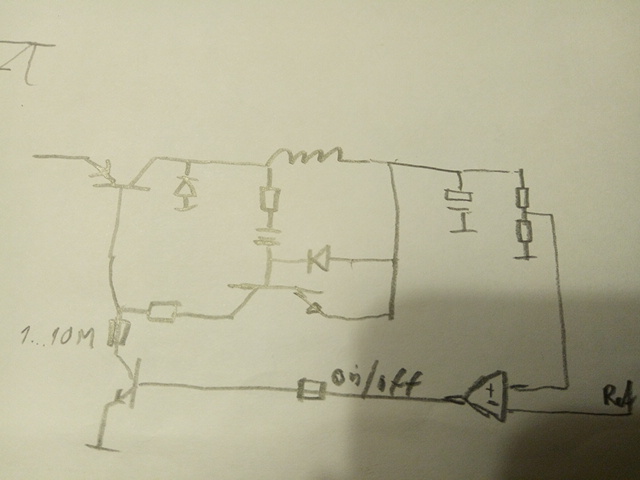

von Dieter (Gast)
Mawin schrieb es schon. Ausweg hier waere ei Optokoppler. Aber
eigentlich wuerde man einen komplementearen Mosfet umgedreht verwenden.
Und einen zweiten aenhlich Deiner vorherigen Schaltung.
Anscheinend muss ich noch ein Oszillogramm anhängen, damit hier nicht
mehr dementiert wird. Ich habe ganz eindeutig ein Dreiecksignal an Pin 2
vom "vermurksten" Oszillator messen können, welches einen
Spitze-Spitze-Wert von 6V hatte und 6V als DC-Anteil. LTSpice liefert
mir ziemlich ähnliche Werte für diesen Oszillator.
Dieter - könntest Du mir bitte eine Skizze kritzeln, wo du den PMOS
hinsetzen würdest? Dieser würde "verkehrtherum", also quasi Source an
Gate vom eigentlichen Schalter, sitzen, wenn ich keinen Denkfehler habe.
Wenn ich einen Optokoppler nehme, schalte ich ihn quasi sekundärseitig
von Drain nach Gate.
Wie könnte man denn dann das Gate vor zu hoher Spannung schützen?
Grüße, Thomas

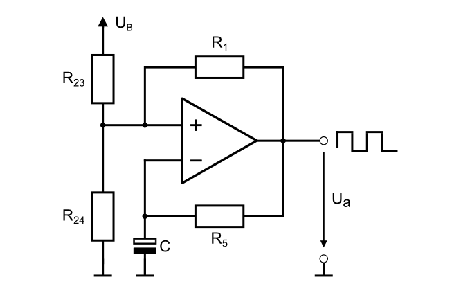

von Dieter (Gast)
https://www.mikrocontroller.net/attachment/338947/Multivibrator.png
Richtige Schaltung fuer Generator. Fuer andere Tastverhaeltnisse den
Teiler Unsymmetrisch Ausfuehren.
von Dieter (Gast)
Oder die Rueckkopplung.

Nicht missverstehen. An dem Rechteckgenerator greifst Du Dein Dreieck
ab.  Durch spuelen mit den Werten der Schaltung kannst Du Dein Dreieck
modifizieren, so dass es besser funktioniert.
ich habe mir am Wochenende mehrere Bücher zum Thema Sperr-/Flusswandler
besorgt, leider sind mir ein paar Sachen unklar:
Beim Flusswandler sollte das Tastverhältnis max. 50% betragen - ist das
beim Sperrwandler auch so? Wenn man Flusswandler dimensioniert, sollte
die Ausgangsspannung ungeregelt 2x so groß sein, wie die gewünschte
Ausgangsspannung, das kann ich aber gar nicht so richtig glauben - das
wären in meinem Falle ja 500V!
Grüße, Thomas

was empfiehlt sich denn am ehesten? Einfach ein Abwärtswandler, ein
Sperrwandler oder ein Flusswandler?
Wenn ich mir den Regelaufwand anschaue, so ist er auf den ersten Blick
beim primärgeregelten Eintaktsperrwandler am geringsten. Die Spannung
soll ja auch nur eine Genauigkeit von 1..5V haben. Dummerweise wird ja
beim Sperrwandler wieder ein größerer Kern mit Luftspalt als beim
Flusswandler benötigt..
Grüße!

von Dieter (Gast)
Eine diskrete Schaltung, als Beispiel.
von Dieter (Gast)
Der Abwaertssperrwandler schwingt erst ab einem gewissen
Spannungsunterschied und Stromlevel. Bei kleinen Leistungen also LDO,
geht dann über in Schaltbetrieb.
