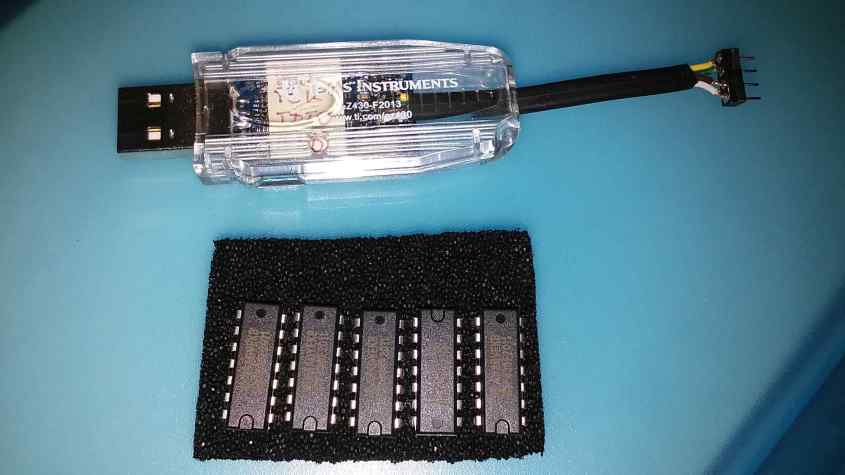

Hallo Fabian,
übertreibe es nicht!
Einerseits bewegst Du Dich bei den Monoflops auf unterster Ebene,
andererseits bei den µC auf recht hohem Niveau, vielleicht mit LCD und
allem Pipapo.
Hier einmal ein Beispiel für einen MSP430F2013, den man bei Reichelt und
so weiter bekommen kann. Das Evaluationskit kann man ebenso wie die
Muster des MSP430 bei Texas Instuments im Shop bestellen. Ich glaube zur
Zeit läuft eine Aktion wegen Sonnenwende, d.h. alles ohne Versandkosten
aus den U.S.A.
Du siehst auf angehängtem Foto, man kann die im USB integrierte Platine
entfernen und über ein kurzes Kabel in die Applikation zum Debuggen
gehen (spy bi wire).
Der Prozessor läuft mit recht guter Genauigkeit auch ohne Quarz bei
diversen und programmierbaren Frequenzen recht stabil oder über einen
Uhrenquarz supergenau (durch Frequenzkalibrierung - alles in der Doku
beschrieben -> lesen, lesen, lesen...)
Randbedingungen: Prozessor beim Elektronikhöker etwa EUR 2,00 (ich habe
meine für unter einem EUR in der Stange gekauft - Preise im Internet bei
TI).
DIP-Gehäuse erlauben Lochrasterplattenaufbau -> ideal für Praktikanten
Software kostenlos, z.B. von IAR über die TI-Seite
Programmcode wird unter 10k-Limit bleiben, auch in C
Verfügbarkeit aller Teile und Tools sehr gut
Lerneffekt ausgeprägt gut, wenn man es nur macht
Für einen Praktikanten empfehle ich beide Aufbauten. Einerseits die alte
Methode mit Monoflops und Potis und Kondensatoren und Platzbedarf und
Unflexibilitäten. Andererseits empfehle ich den Aufbau mit einem MSP, da
die Kosten überschaubar sind (Zeit gleich Kosten) und er den Unterschied
lernt.
