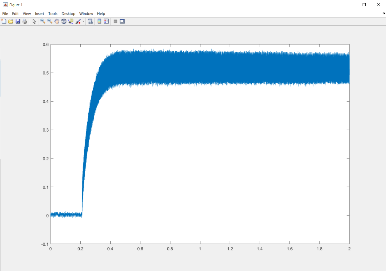

ich hoffe, dass mir jemand hier weiterhelfen kann.
folgendes Problem:
Es soll der Stromregler (PI) mithilfe Arduino Due eines Magnetventil
gesteuert werden. Zuerst habe ich einen Stromsprung (mittels PWM)
aufgegeben. Hier gab es die Vorgabe, die Regelstrecke als PT1-Glied
(siehe Anhang) zu approximieren.
Jetzt das Problem ist die meisten Verfahren zur Einstellung der
Regelparameter beruhen auf den Werten Tg und Tu. Diese kann ich jedoch
bei meinem PT1-Glied nicht ermitteln, da es ja keine Wendetangente und
keine Totzeit gibt.

Bode Diagramm des offenen Regelkreises. Anhand der Sprungantwort kannst
du die Zeitkonstante des Systems ermitteln und hast entsprechend die
Ü-Funktion der Strecke.
Du hast deinen PI Regler, dessen P und I Anteil du bestimmen sollst.
Du kannst die Ü-Funktionen der Strecke und des Reglers multiplizieren,
was anschließend ein System 2. Ordnung wird.
Bringst du dieses System in die Normalform, kannst du durch Vorgabe der
Null- und Polstellen (so, dass das Bode Diagramm deinen Wünschen
entspricht) für ein System 2. Ordnung mittels Koeffizientenvergleich den
P und I Anteil berechnen.

PT1-Gleider sind asymptotisch stabil. Die Zeitkonstante kannst du aus
der Sprungantwort bestimmen.
Mit einem reinen P-Regler erhält man stationäre Genauigkeit für Kp gegen
unendlich.
Mit PI wird das geregelte System schwingungsfähig. Hier ist der Ansatz
nach  Al3ko empfehlenswert.
Die Aufgabe war doch, eine PT1-Identifikation der Strecke zu finden.
Warum willst du denn jetzt eine eine Wendetangente für
PT2-Identifikation. Ist schon klar, für die Reglerberechnung, aber das
funktioniert bei deiner Messkurve nicht. Optisch ist das ein reines
PT1-Glied. Die 2. Zeitkonstante findest du so nie, sie ist eben sehr
viel kleiner als die 1. Zeitkonstante.
Für die Reglerberechnung musst du sie schätzen und bei der praktischen
Ausführung empirisch ermitteln. Das ist dann recht einfach, weil damit
nur die Dämpfung beeinflusst wird. Das sieht man dann direkt am
Überschwinger der Sprungantwort.

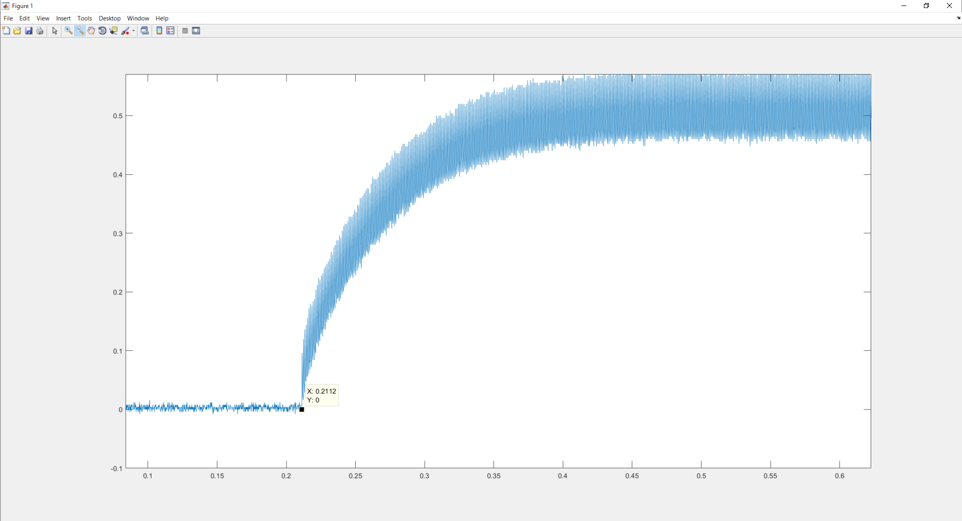

 Also das PI-regler regelt das Strom mithilfe einen MOSFET dh. als
Ausgang des Reglers ist ein PWM mit 8 Bit Auflösung und 1Kh Frequenz und
als Eingang wurde das Signal  abgetastet Mittels ADC - 12 Bit(was
entspricht von 0 Ampere bis 3.6 Ampere). die werte vom Sollwert und
Istwert werden im Programme umgerechnet .
auf die Y-Axe ist Strom mit Ampere und auf x-Axe ist zeit mit sec und
für Sprungantwort habe als Sollwert 0.5 Ampere gegeben.
ich habe die Zeitkonstante berechnet (s. Anhang) vom Anfang bis 63% von
Sollwert
T= 0.2678-0.2122 = 0.0556  sec
ich habe die Zeitkonstante und Verstärkung von Sprungantwort ermittelt
K = 0.5 Amper
und genau wie du gesagt hast hab die Ü-Funktionen der Strecke und des
Reglers multiplizieren,was anschließend ein System 2. Ordnung wird.
Strecke:
G_S = 0,5/(1+0.0556*s)
PI-Regler:
G_R = K_P*(1+1/(TN*s)) = K_P/T_N * 1/s * (1+TN*s)
mithilfe Kompensationsverfahren
(1+TN*s) = (1+0.0556*s)
T_N = 0.0556 sec
Damit hat man den Faktor (1+0.0556*s) im Nenner kompensiert.
Gesamtübertragungsfunktion des offenen Regelkreises ist:
G(s) = G_R*G_S = K_P/T_N *0,5 /s
aber ich komm nicht klar mit Bode Diagramm
kannst du mit bitte weiter helfen
