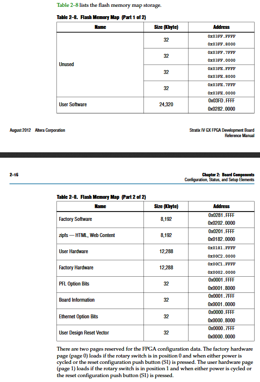

Ich habe ein Testdesign (blinky.sof) welches ich per JTAG konfigurieren
kann und welches auch im FPGA funktioniert.
Nachdem ich mich durch diverse Dokus gewühlt habe, bekomme ich das
Design sogar in den Flash:
$ sof2flash --offset=0x00c20000 --input=blinky.sof --output=blinky.flash --pfl --optionbit=0x00018000 --programmingmode=FPP
$ nios2-flash-programmer -b 0x8000000 blinky.flash

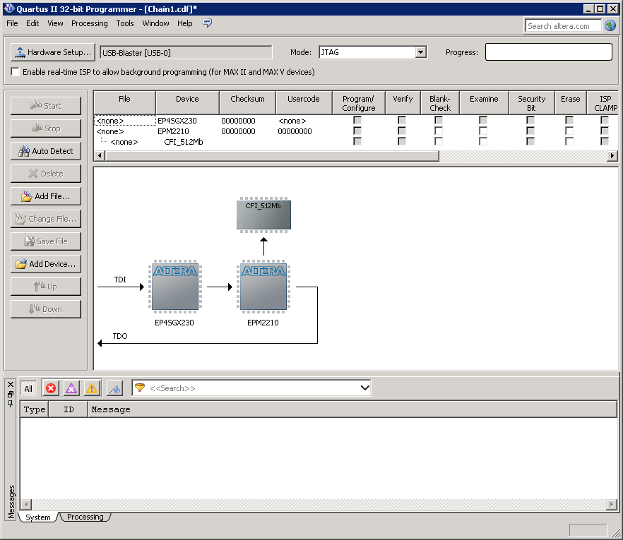

Kann ich diese Schritte auch irgendwie über die GUI vom Programmer
machen?
Wie kann ich den Flash partiell über den EPM2210 System-Controller
updaten?

Ich kann mit dem Drehschalter auswählen, welches Design vom Flash
geladen werden soll. Wenn ich mein Testdesign starte, meckert der
nios2-flash-programmer (Core nicht gefunde oder so ähnlich). Mit dem
Referenzdesign von Altera klappt es.
