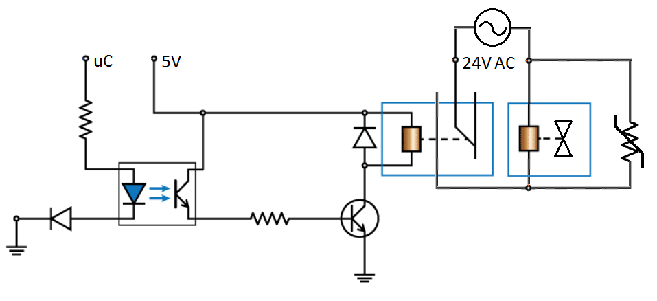

Ich habe hier einen Aufbau bei dem ein 24V AC Magnetventil angesteuert
wird. Jetzt hat es mir immer den Prototypenaufbau reset-et wegen dem
Ausschalttransient . Die Spannung wird über ein kleines Relais , das per
Optokoppler an uController angeschlossen ist, geschalten.
Ich habe jetzt einen Varistor am Stecker verbaut und kann auf dem Oszi
nichts mehr erkennen.
Jetzt gibt es ja Stecker mit schon eingebauten Varistoren, aber wäre es
auch möglich den Varistor platinenseitig zu setzen. Oder reicht das
schon aus um Störungen im uC zu bekommen ?

Betrachte die Kabelwege über die der Strom durch den PCB seitig
montierten Varistor fliessen muss.
Tolle Antennen, deswegen immer möglichst dicht am Störer entstören.
Hat man die Störung erst in der Schaltung ist das recht mühseelig

Geh doch mal nach den Empfehlungen vieler Hersteller, ich meine da
gerade hier im Forum so einem Meter weiter etwas gelesen zu haben ... ;)
Zum Beispiel wqenn man sich an die Fa. Zettler hält.
AC-Ventil: Diode+ bipolare TVS ca 2x AC Spg.
DC-Relais: Diode+ Zener auch etwa doppelte Spg.,
Den Relais schaltenden Transistor so auslegen das Uce min. 3x Urel

um Genaueres zu sagen, müsste man den Aufbau kennen.
Da ich gerade mit Waschmaschinenreparatur beschäftigt bin, sehe ich die
schönen Wassereinlass-Magnetventile hinten vor mir.
Da ist lediglich pro Ventil ein 100nF/300V~ (X2) Kondensator
parallelgeschaltet. Der Kabelbaum führt mit mindestens 2 Metern Länge
kreuz und quer durch die Maschine bis zur Steuerplatinenplastikgehäuse.
Was da drin ist, weiß ich nicht, habe ich noch nicht aufgemacht.
Es ist Wechselspannung, die steuert.
Wollte sagen, die Leitungsführung ist auch wichtig. Verdrilltes Kabel
gibt nicht so viel Störspannung ab. Und hilft vielleicht schon.

Dann vermeide die Transienten. Die entstehen, wenn der Strom plötzlich
unterbrochen wird.
Von Natur aus, nimmt bei Wechselstrom der Strom immer abwechseln ab und
zu. Du musst zum Abschalten also nur den Moment abpassen, wo gerade kein
Strom fließt. Dann passiert auch nichts.
