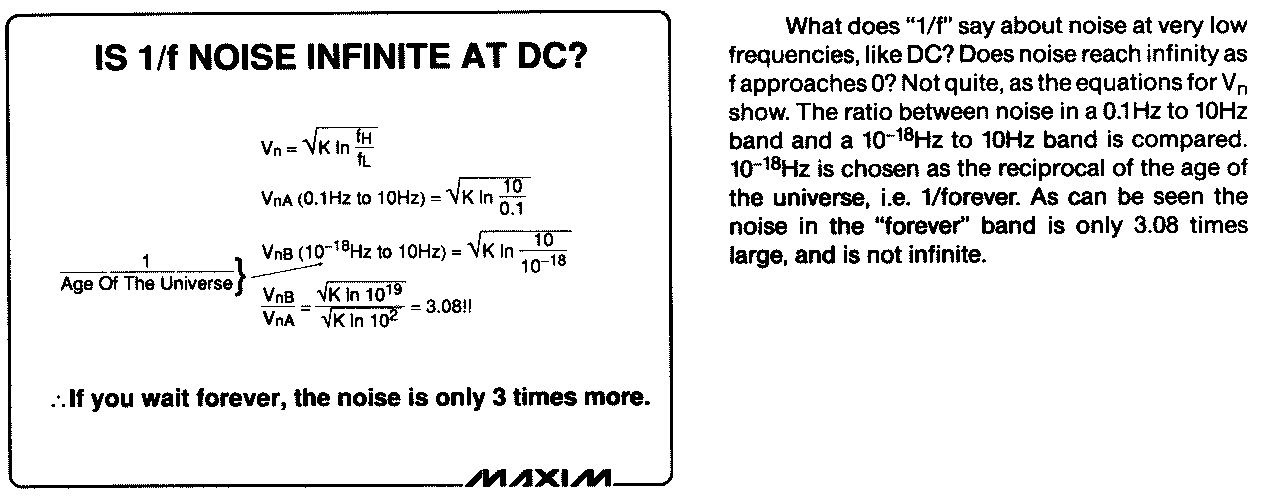

"1/Alter des Universums" Ich habe das schon mehrfach zitiert, hier mit PDF-Link zum Original: Beitrag "Re: Meßverstärker für 1/f-Rauschen 0.1 - 10 Hz" Entspricht der (korrigierten) Angabe von Rufus
Mani W. schrieb: > Joe G. schrieb: >> Somit entspricht Periodendauer dem Alter unseres Universums. Warum >> sollte in dieser Zeit eine komplette Schwingung stattgefunden haben? > > Niemand weis, wie lange das Universum existiert, daher bleibt es > bis zu diesem Zeitpunkt ein gleicher Strom... So wie es im Moment aussieht, lautet das Szenario "big rip". Ob man nach dem Protonenzerfall eine dunkle kalte Quark-Gluonensuppe bzw. eine sich selbst zerstörende Raumzeit als "Existenz" bezeichnen kann, sei dahingestellt, aber es sieht definitiv nicht so aus, als fiele es in sich zusammen oder würde gemütlich an der kritischen Massedichte vor sich hin expandieren...das Universum könnte also ewig "existieren".
Christoph db1uq K. schrieb: > "1/Alter des Universums" > > Ich habe das schon mehrfach zitiert, hier mit PDF-Link zum Original: > Beitrag "Re: Meßverstärker für 1/f-Rauschen 0.1 - 10 Hz" > > Entspricht der (korrigierten) Angabe von Rufus Das behandelt zwar nicht die Fragestellung, "ob DC mit 0Hz gleichzusetzen sei", ist aber sehr interessant. Danke dafür!
