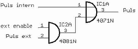

kann man diese Logik mit max 4 gleichen Gattern (= 1 IC) darstellen?
von Karl B. (gustav)
nein mit (Standard) TTL bzw. üblichen CMOS.
Die Oder-Funktion verlangt schon nach drei "NAND".
Wäre das erste "AND" ein "NAND", ginge es.
ciao
gustav

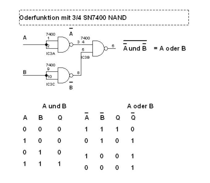

von Edi R. (edi_r)
Ich meine, es geht.
von Michael K. (tschoeatsch)
Könnte man das 'oder' nicht durch 2 Dioden ersetzen?
noch das Bild dazu.
ciao
gustav
von Wolfgang (Gast)
Ja
Schreibe dir die Gleichung hin und wende ein Mal das De Morgansche
Gesetze auf das Gatter 1 an.
von user (Gast)
ja geht:
A v (B ^ C) = ~(~A ^ ~(B ^ C))

von Sunil (Gast)
Edi R. schrieb:
> Hat eigentlich irgendjemand meinen Beitrag von 10:23 zur Kenntnis
> genommen?!?
Natürlich, habe es grade simuliert (mit Gleichungen habe ich es nicht
so).
Feedback wäre schon noch gekommen :-)
THX
> genommen?!?
ich beziehe mich auf Bild (Ursprungspost).
Was nachträglich noch geändert wurde, konnte (noch) nicht berücksichtigt
werden.
Es ging darum:
1.) Nur 4 Gatter
2.) Nur gleichartige Gatter
3.) In einem IC bereits verfügbar.
Meine Antwort:
Nein.
Mit 7400 zum Beispiel.
ciao
gustav

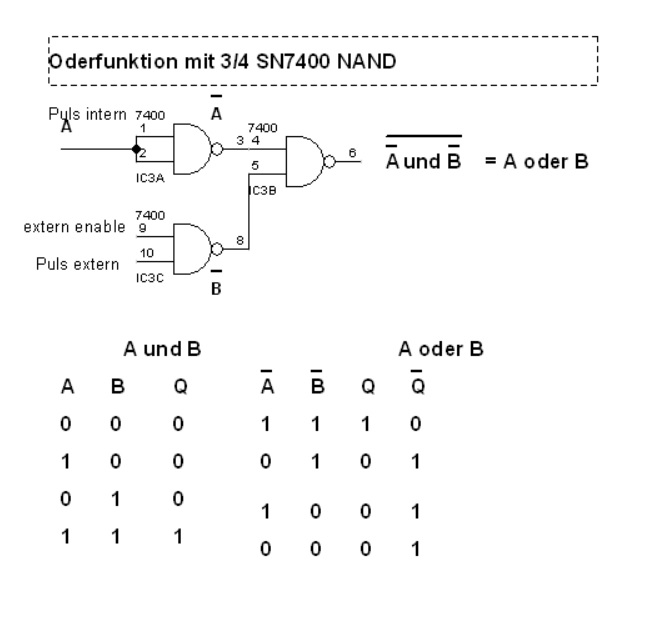

Edi R. schrieb:
> Verstehe ich jetzt nicht. Die Anforderung war doch "max 4 gleiche
> Gatter", und das ist mit drei NANDs erfüllt, oder?
da ist doch noch ein UND- Gatter
 davor.
Es ist nicht nur die Oder-Funktion alleine gemeint.
Sonst wäre das ja zu einfach.
(Für De-Morgan brauche ich die Invertierungen.)
ciao
gustav
von Wolfgang (Gast)
Eben und Edi R. hat die Lösung gezeigt (war sich aber anscheinend noch
nicht zu 100% sicher).
Edi R. schrieb:
> Ich meine, es geht.
von Wolfgang (Gast)
Karl B. schrieb:
> da ist doch noch ein UND- Gatter davor.
Eben. Das ersetzt du durch ein NAND und hast damit schon den ersten
Inverter des aus zwei Invertern und einem NAND zusammengebastelten OR
erledigt.
von S. Landolt (Gast)
Wer weder Gleichungen noch Simulationen mag, schreibt schnell die
Wahrheitstabellen auf, sind ja nur drei Eingänge und zwei Stufen, und
sieht: es stimmt.

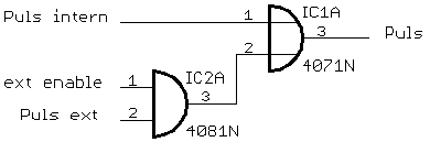

Bild aktualisiert.
Das Eingangsgatter kann man sich sparen  - rein von der "Bool Algebra"
her.
ciao
gustav
