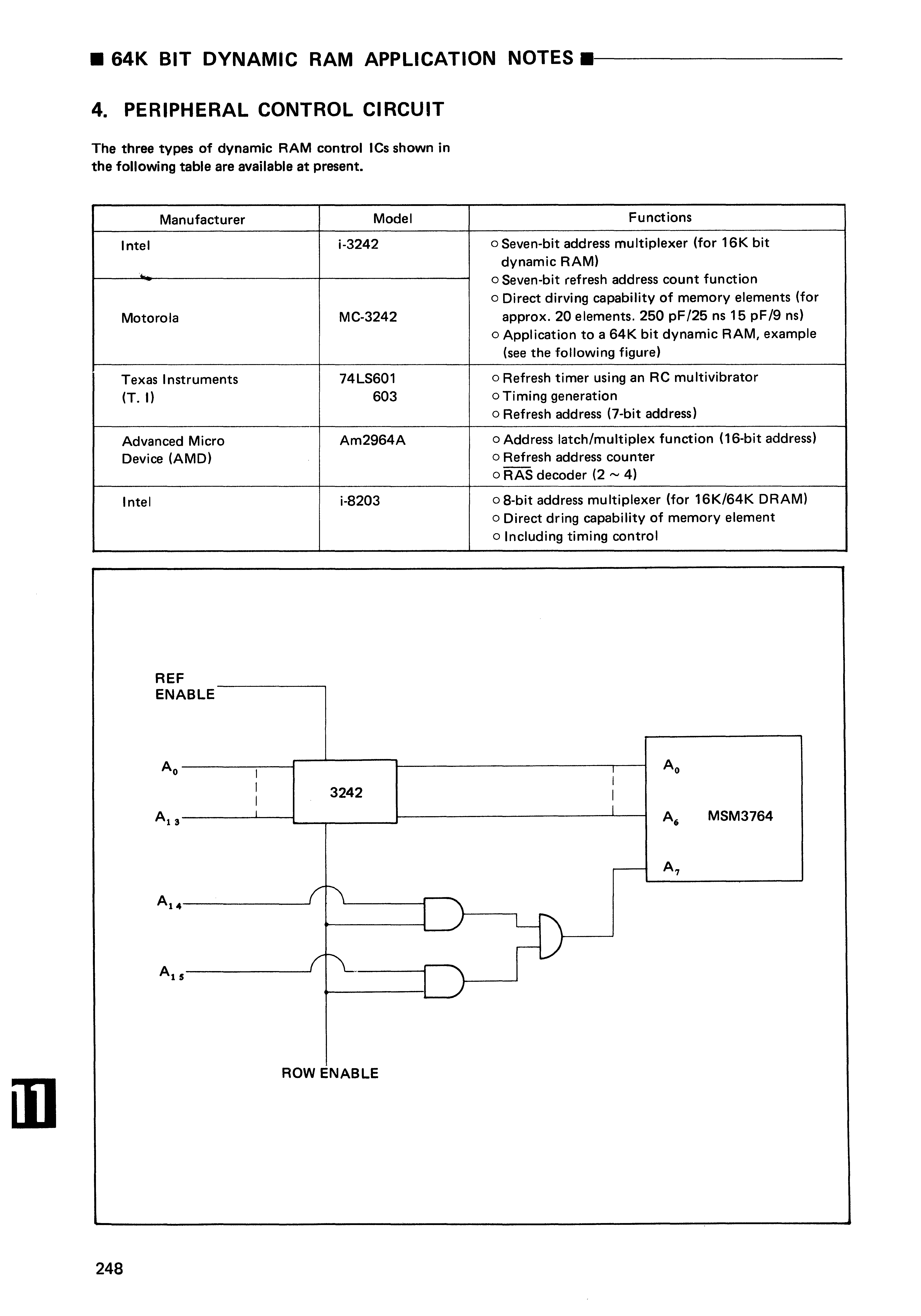

#5467523
Die 32kByte Speichererweiterung für meinen Rockwell AIM-65 von 1979 habe
ich mit 16kbit-DRAMs und einem DRAM-Controller von Intel aufgebaut. Der
sorgte für den Refresh, sodass sich das Ram für den Prozessor wie ein
statisches Ram verhielt. Die Typbezeichnung fing mit D an, eine
vierstellige Zahl danach, mehr weiß ich nicht mehr. Kann aber das Ding
mal rauskramen, falls ein historisches Interesse daran besteht. Die
Schaltung benötigte eine ganze Europakarte.

#5467901
Nein, der kam später, es ist schon der i3242.
Ich erinnere mich, dass 1981 ein 16kbit-DRAM etwa 30 DM kostete. Eine
Vollbestückung des Apple II mit 64 kByte waren 32 Stück, also etwa
Tausend Mark. Zur Entstehungszeit 1977 muss das noch deutlich teurer
gewesen sein. Deshalb konnte man ihn auch teilbestücken oder mit der
vorherigen Speichergeneration 4kBit maximal auf 16 kByte ausbauen.
Die Refresherzeugung war durch die zyklische Bildschirmausgabe mit
erledigt, Prozessor und Grafik teilten sich zeitlich gemultiplext das
Ram. Und das alles nur mit TTL-Gattern und Zählern.
