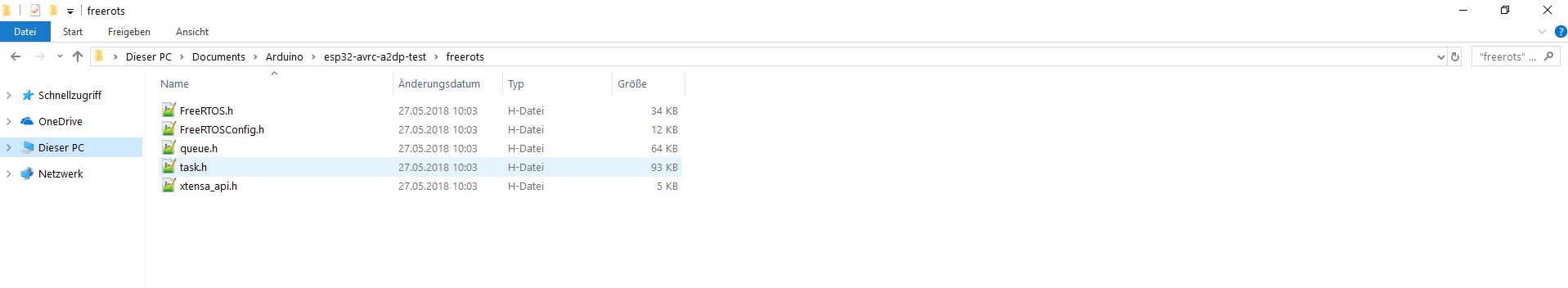

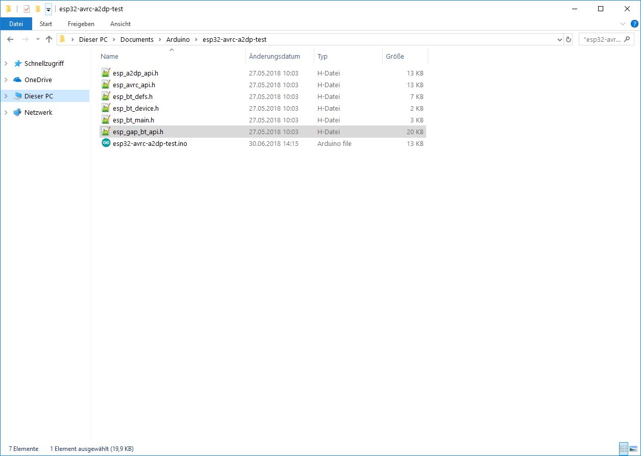

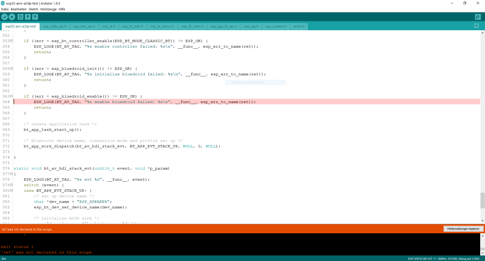

Hallo, Esp schrieb: > So grad mal 10min rum gespielt, das klappt ganz easy in Arduino mit dem > Example von espressif.. vielen Dank erstmal, compiliert hier ohne Fehler. Muß ich mal mit rumspielen. Was mir auffällt: 75% Flash belegt? Ich bin im Moment zwar auch bei 77%, aber mit 4" SPI-Touchdisplay mit der TFT_eSPI-Lib, ESP8266Audio mit MP3-Software-Decoder und Ausgabe über I2S. Was mir gerade auffällt: ich muß mal schauen, wie beim ESP32 OTA organisiert wird. Beim ESP8266 waren da ja der halbe Programmflash als Puffer nötig. Beim ESP32 offenbar nicht. Gruß aus Berlin Michael
Michael U. schrieb: > compiliert hier ohne Fehler Bei mir kommen Fehlermeldungen. Irgendwas ist mit ESP_LOGE nicht richtig. Ich habe den Code einfach kopiert und ein paar *.h Dateien auch kopiert (siehe Blder im Anhang).
Flo S. schrieb: > Irgendwas ist mit ESP_LOGE nicht richtig. Lies doch, was da steht: "ret" ist hier nicht bekannt.
Rufus Τ. F. schrieb: > "ret" ist hier nicht bekannt. Das habe ich gelesen. ich weiß nur nicht, wie ich diesen Fehler beheben soll. Ein paar andere Fahler bei mir habe ich aber behoben: Ich habe viele *.h Dateien in den Projektordner kopiert, obwohl sie schon standartmäßig in der Arduino IDE vorhanden sind. Ich bekomme aber noch die selbe Meldung. Die Dateien, die ich jetzt im Projektordner habe sind im Anhang.

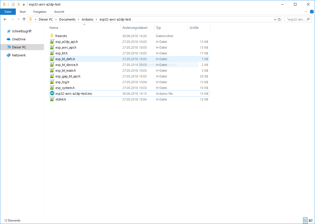

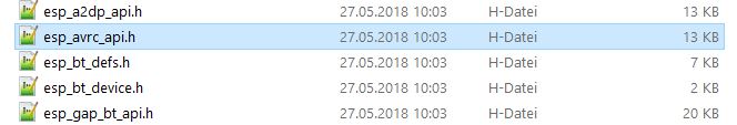

Hallo, ich habe nur seinen Sketch kopiert, neuen Sketch erstellt, seinen Inhalt rein und compiliert. IDE 1.8.5 portable installiert, ESP32 github vom 31.05.2018 Gerade nochmal Compiler-Meldungen eingeschaltet und compiliert: keine warnings, keine errors. Mal geflasht: mein Handy findet zumindest einen ESP_SPEAKER. Gruß aus Berlin Michael
Michael U. schrieb: > seinen Inhalt Ich muss noch diese Dateien (aus dem Anhang) einfügen. Die habe ich aus der ESP Idf kopiert. Wenn die nicht drind sind, steht in den Fehlermeldungen, dass die benötigt werden. Wenn ich sie dann eingefüge habe, kommt diese Fehlermeldung
1 | |
, von der ich oben geschrieben habe. Ich weiß nur nicht, wie ich die beheben soll.
Michael U. schrieb: > IDE 1.8.5 portable installiert Diese Version geht auch nicht.
Hallo, ich würde jetzt mal kühn behaupten, daß an der Installation von IDE / ESP32 was nicht stimmt... Habe gerade mal die aktuelle github-Version vom ESP32/Arduino reingeworfen: mit Vorsicht zu genießen, mein Streamplayer crasht komplett, // WiFi.disconnect(); // WiFi.softAPdisconnect(true); mindestens einer der beiden Aufrufe endet in einer Guru Meditation. Ohne geht WiFi, allerdings ist auch die I2S-Ausgabe kaputt. Außerdem statt 77% Flash sind 87% belegt... Habe erstmal meine ESP32 Version von Ende Mai wieder reingenommen. Gruß aus Berlin Michael
Michael U. schrieb: > ich würde jetzt mal kühn behaupten, daß an der Installation von IDE / > ESP32 was nicht stimmt... Danke für den Tipp. Jetzt geht es. Leider ist der Esp in einer Neustartschleife. Das wird am seiellen Monitor ausgespuckt:
