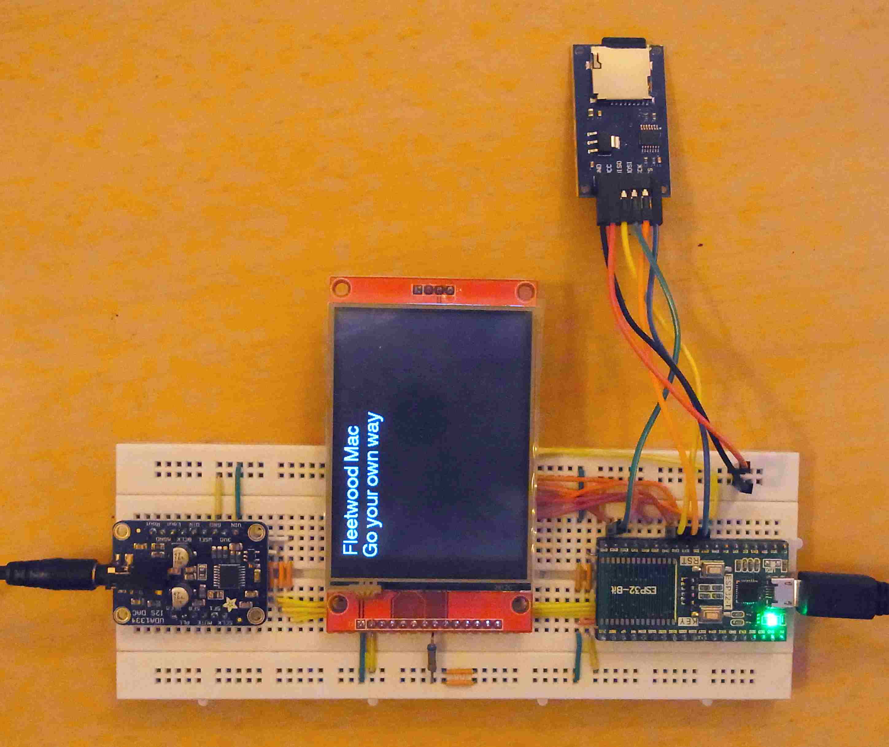

Ich würde gerne ein Webradio basteln und bin im Moment auf der Suche
nach den Komponenten.
Die Requirements sind:
- Stand alone fähig
- Akku, netzunabhängig
- soll Podcasts spielen können
- eventuell ein UKW-Modul haben
- Soll Podcasts können
- Soll ein Display haben
- Mit einem Tastendruck soll es sich einschalten lassen und den letzten
Sender starten
- Ein paar "Hotkeys" für gespeicherte Sender
- Ein Poti für die Laustärke haben
Ein Raspberry-Pi wird wahrscheinlich die richtige Wahl sein. Ein ESP32
würde wahrscheinlich zu aufwendig.
Kennt jemand ein gutes Beispiel Projekt?
Das ist ein Punkt. Theoretisch hätte ich gesagt nimm einen Raspberry Pi
W. Der braucht aber anscheinend auch mindestens 120mA. Dazu kommt sicher
noch was für die Endstufe (auch im Leerlauf).
Das geht auf einem ESP bestimmt sparsamer.
Würde ich mir überlegen. Wenn dann mindestens DAB+. UKW wird es
wahrscheinlich nicht mehr so lange geben(wobei Totgesagte ja länger
leben).
Nachteil ist auch... Du brauchst eine Antenne und einen weiteren Chip
der auch wieder zusätzlich Strom benötigt.
Bei Batterie Betrieb würde ich evtl E-Ink ins Auge fassen.
> - Mit einem Tastendruck soll es sich einschalten lassen und den letzten Sender
starten
Also entweder der Controller kann von sich aus Deep-Sleep um Strom zu
sparen oder du brauchst einen Power Management IC.
Ein Encoder geht auch und bietet mehr Möglichkeiten.

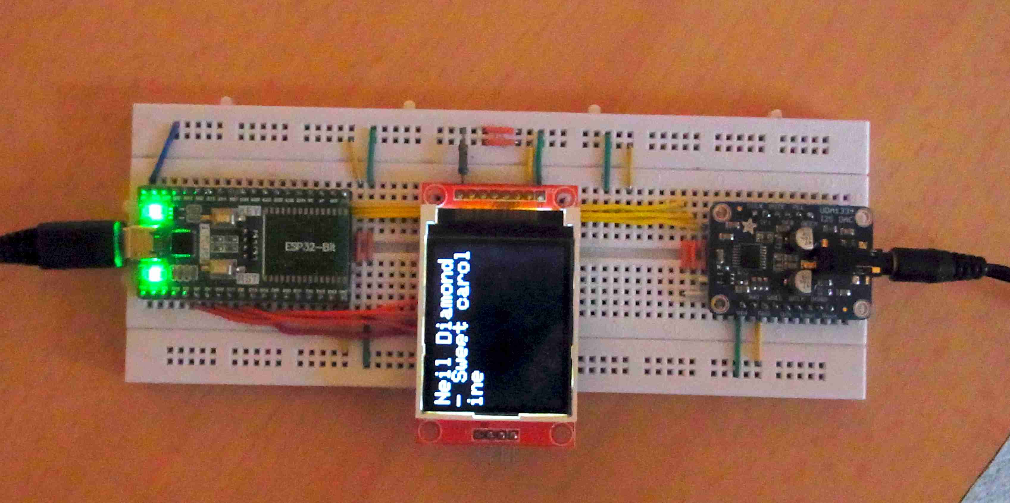

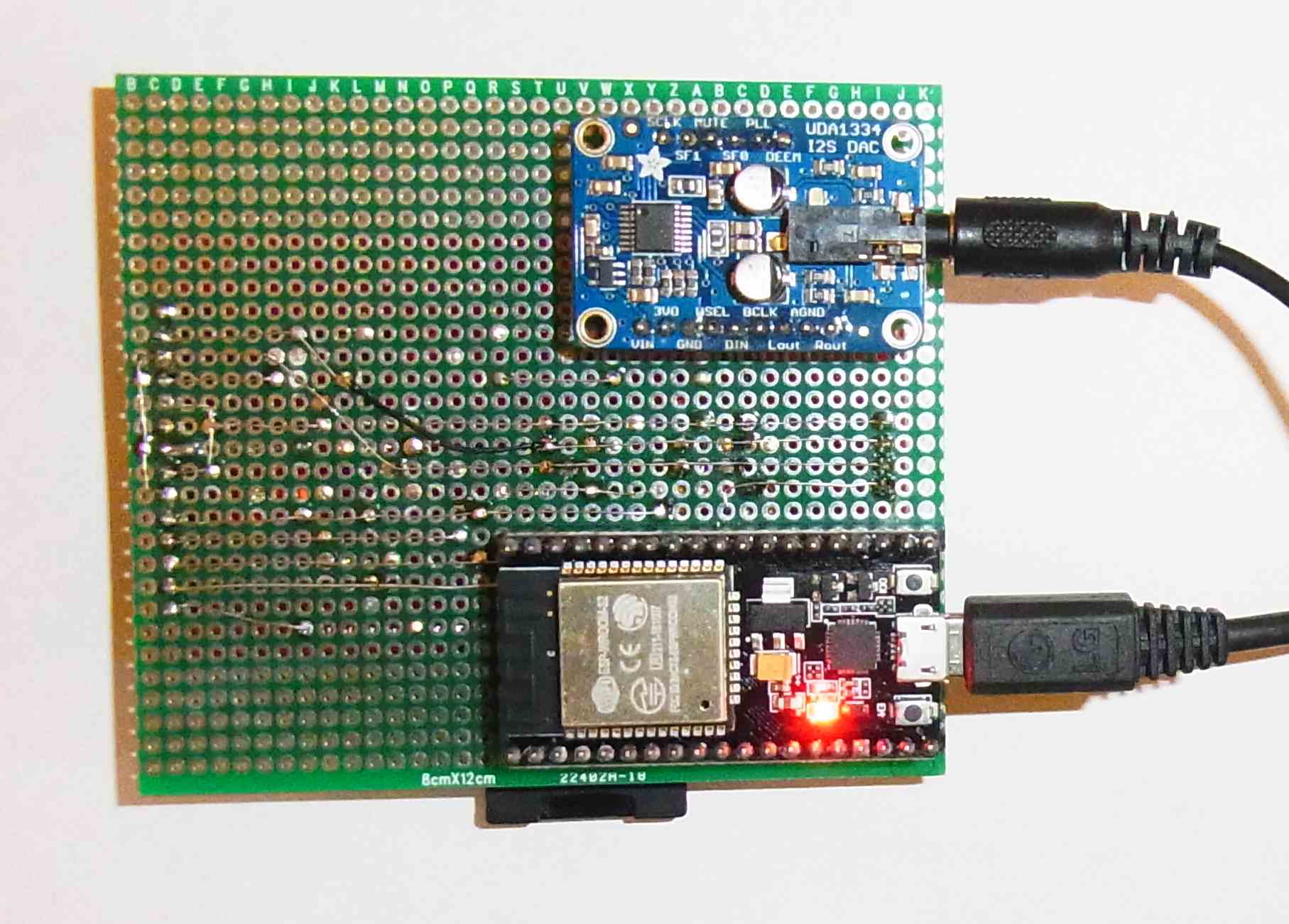

von Michael U. (amiga)
https://github.com/earlephilhower/ESP8266Audio
der ESP32 kann es in Software, Ausgabe hier über I2S-DAC.
Von SD-Card hat mein Bekannter mit Flac bis 24Bit/192kHz getestet...
Ich habe bisher nur kurz per WLAN MP3 getestet. Man muß etwas die
Bufferzurodnungen anpassen wenn man wie ich hier ein sehr ausgelastetes
2,4GHz Band hat. Diplay hatte ich nur zum Test dran und habe den
jeweiligen Titel-TAG ausgegeben.
Gruß aus Berlin
Michael
Marc schrieb:
> Bei Adafruit kosten die UKW-Module ca. 20$
> https://www.adafruit.com/product/1958
das ist ein FM-Transmitter, damit sendest Du auf einer UKW-Frequenz mit
sehr geringer Sendeleistung um z.B. einen MP3-Player in einem Radio zu
empfangen, das keinen LineIn hat.
Empfänger wäre sowas:
https://www.amazon.de/s/ref=nb_sb_noss?__mk_de_DE=%C3%85M%C3%85%C5%BD%C3%95%C3%91&url=search-alias%3Delectronics&field-keywords=RDA5807M
Spielt verblüffend gut wenn man halbwegs starke UKW-Sender verfügbar
hat.
Horst schrieb:
> Ich bin auf ESP32 mit VS1053 umgestiegen.
ESP8266 mit VS1003 existiert hier als Spielerei, ist aber grenzwertig
bei ausgelastetem WLAN. Der Ram-Buffer ist zu knapp.
Wird bei Gelegenheit durch ESP32 und I2C-DAC ersetzt, MP3 in Software
macht er ohne Probleme.
Mit dem radiomodul war ich wohl sicher im Vorteil, Berlin hat ja genug
starke UKW-Sender. Ernsthaft eingesetzt habe ich es aber nur in einem
Puppenhausradio....

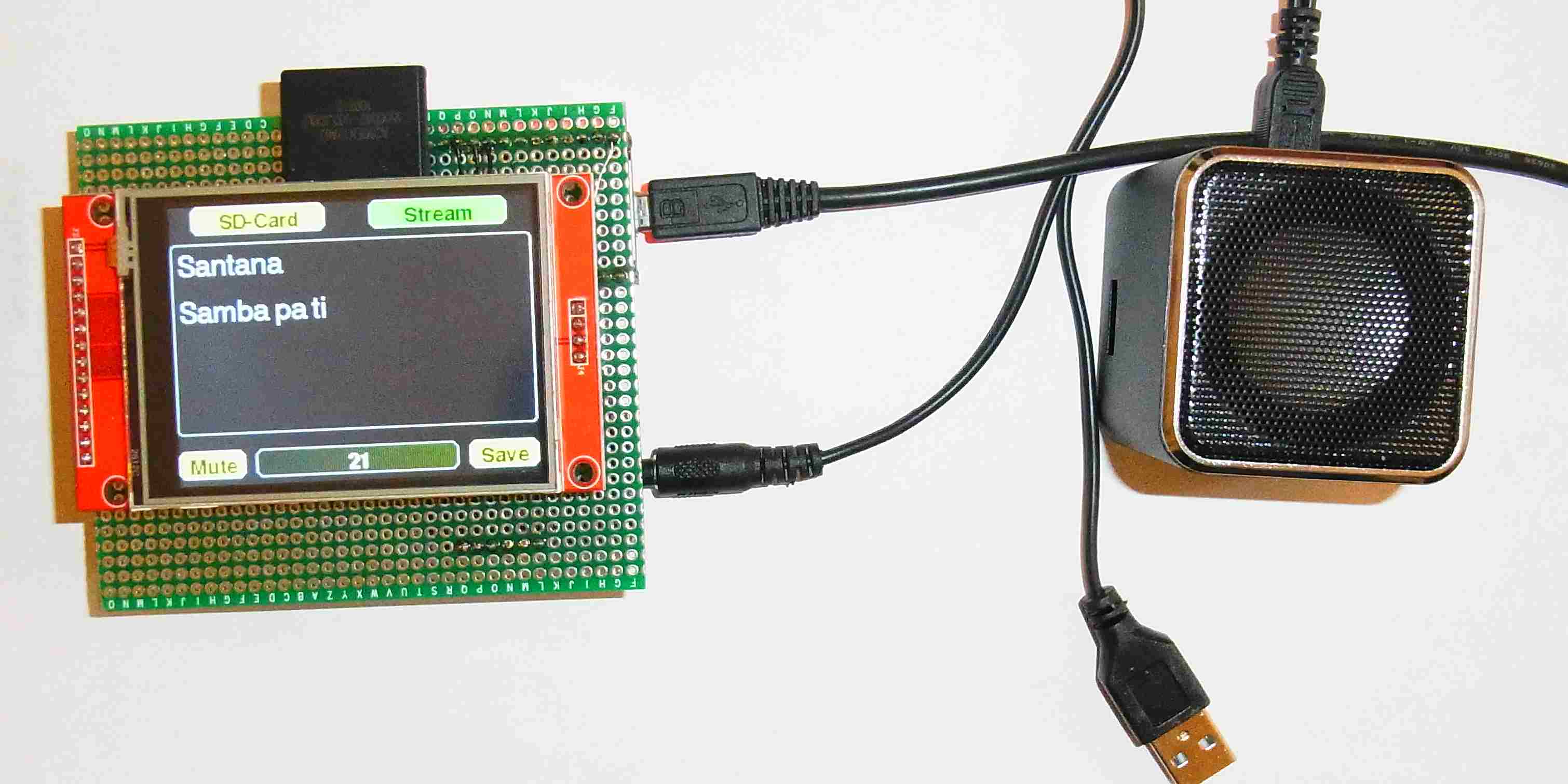

Ich hab das hier nachgebaut und läuft recht gut:
http://esp8266-server.de/Internetradio.html
Allerdings funktioniert die Kommunikation mit dem VS1053 nicht richtig,
da muss ich nochmal genauer ran. Im Moment als Badradio aber ohne PIR,
Licht an, Radio an. Am Anfang stottert es ein wenig, dann aber stabil.
Holger
meine existierende Lösung ist nur ein Streamplayer für einen eigenen
IceCast-Stream, hat also sonst keinerlei Bedienmöglichkeit. Aussetzer
habe ich wenn hier die Latenz im WLAN stark ansteigt, weil alle im
unmittelbaren Umkreis beschließen im Internet rumzukramen. Wochenende
abends...
Deshalb wechsle ich da auf den ESP32, beim Test hat der das Dank
ausreichned Ram stabil überlebt.
Gruß aus Berlin
Michael

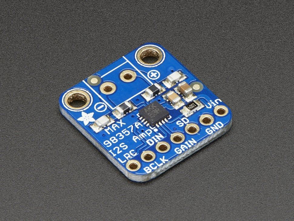

Ich überlege gerade, welchen Verstärker ich nehmen sollte. Vielleicht
den I2s von Adafruit:
https://www.exp-tech.de/module/audio/7277/adafruit-i2s-3w-class-d-amplifier-breakout-max98357a

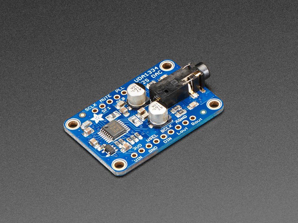

ich hatte bisher nur einen I2S-DAC mit dem UDA1334A dran, kann dazu also
nicht viel sagen. In meinem ESP8266-Player mit dem VS1003 hängt ein

Ich habe gestern mal die PT8211 DACs rausgkramt und einen auf einen
Adapter gelötet und an den ESP32 gehangen, spielt erstmal.
Beim Kramen habe ich auch noch einen ausgelöteten MS6313AS gefunden, der
spielt auch.

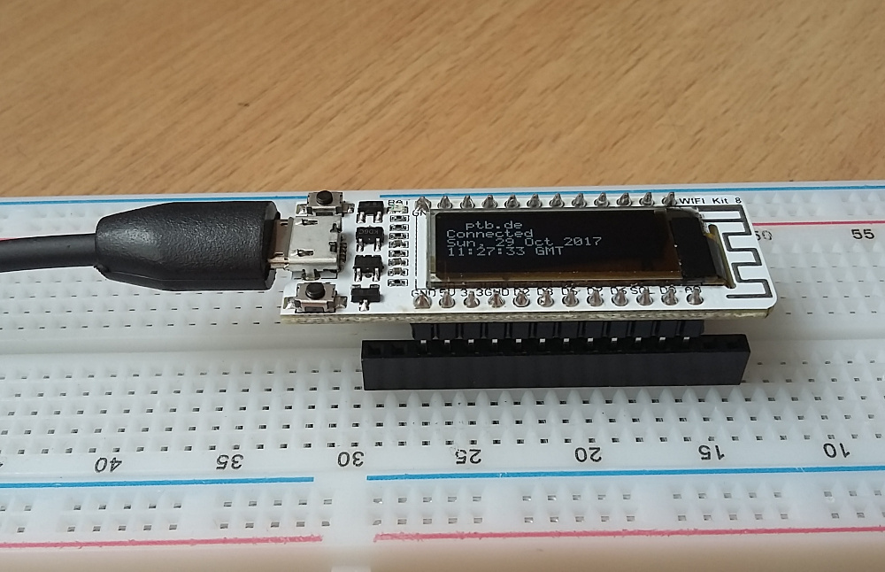

von Stefan F. (Gast)
> Deinen Hinweis verstehe ich bei seinem Modul jetzt nicht so richtig.
Ich hatte das mit so einem Modul:
https://www.mikrocontroller.net/attachment/345684/WIFI-Kit-8.jpg
Vermutlich geht es dabei um Reflexionen von der WLAN Antenne zu den
anderen Bauteilen. Mein Modul hatte fast gar keinen WLAN Empfang und das
Display zeigte oft Müll an, wenn ich es ohne Abstandshalter auf das
Steckbrett setze.
Von mechanischen Aufbau her sind die beiden Module ja ähnlich.
Bild ist nur ein Schnellschuß, so sehen bei mir Steckbrett-Test meist
aus...
Das ESP32-Wroom-Modul ist auf der Unterseite, Antenne schön dicht über
den Steckbrett und den gelben Leitungen zum I2S-DAC.
Ich habe es dem Modul aber nicht gesagt und da es nur 3m und eine dünne
Wand zum AP sind, gibt auch keine Probleme.
Spielt hier jetzt seit 45 Minuten einen Antenne Bayern Oldies Stream,
bisher ohne Aussetzer. Heap sind noch 45...55kB frei, ich habe relativ
großzügig Buffer zugewiesen.
Display zeigt nur die Titel-TAGs aus dem Stream an, aber noch völlig
unformatiert. Soll ohnehin ein 2,8" mit Touch ran.
Qualität der Radio-Stremas mit 128kBit ist unterirdisch. Nicht wegen der
128kBit, die nutze ich intern für meinen IceCast-Stream auch nur, aber
völlig totkomprimiert, nur auf maximale Lautstärke, Dynamic gleich Null.
Ich werde ihn lieber wieder meinen Stream spielen lassen...
Gruß aus Berlin
Michael

Ich habe gestern noch das 2,8" Display mit der TFT_eSPI rangehangen.
Touch nur angetestet, da muß ich seine (fehlende) Beschreibung zur
Kalibrierung noch ansehen. Ich werde vielleicht nachher noch den SD-Slot
anschließen und testen.
Ich habe mal den Webplayer von mir angehängt, stammt aus einem
Webradio-Demo, allerdings habe ich fast alles wieder rausgeworfen, was
nicht mit dem Player direkt zu tun hatte (Webserver, EEPROM-für das
Speichern der letzten Einstellungen usw.). Mir ging es erstmal nur um
seine Bufferverwaltung.

Ich habe inzwischen die Touch-Kalibrierung noch in Gang gebracht und die
SD-Karte angeschlossen. SD-Karte zickt aber noch, wird beim Testen nicht
immer erkannt, eine will er garnicht. Vielleicht stört auch langsam mein
Steckbrett etwas, sind ja nun schon 3 SPI-Slaves dran...
ok, scheint eher der SD-Slot auf dem Display bzw. dessen
Spannungsversorgung zu sein. Mit einem externen SD-Card Modul mit
eigenem Spannungsregler wird die Karte sicher erkannt.

Ich werde jetzt erstmal ein paar Button usw. auf das Display malen, um
einen Wechsel Stream - SD-karte einzubauen.
Ist immernoch "Proof-of-Concept", keine Ahnung, was ich eigentlich draus
machen will. ;)
Bild: "wie füllt man ein Steckbrett..."
Gruß aus Berlin
Michael

Für eine bessere Soundqualität habe ich mir jetzt mal diese
Stereo-I2S-DAC bestellt:
https://cdn-shop.adafruit.com/product-files/3678/UDA1334ATS.pdf

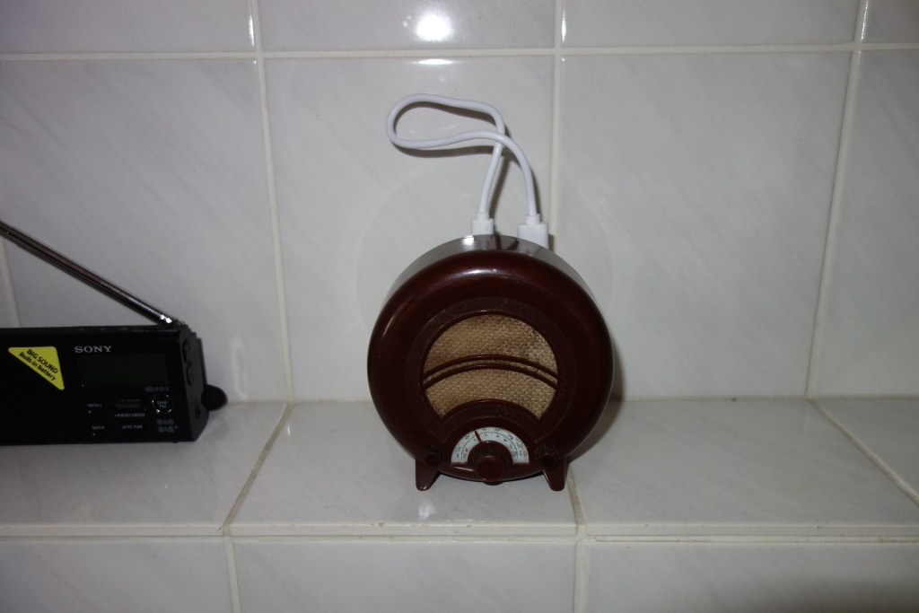

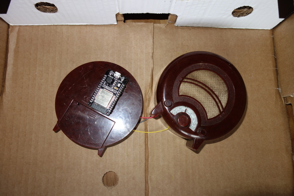

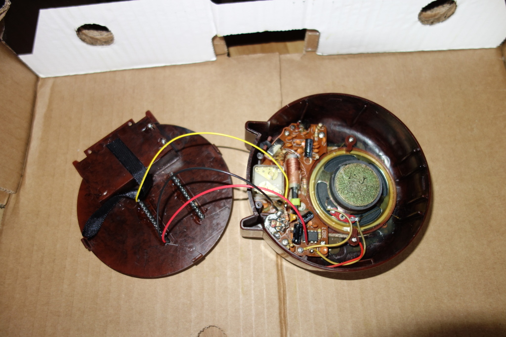

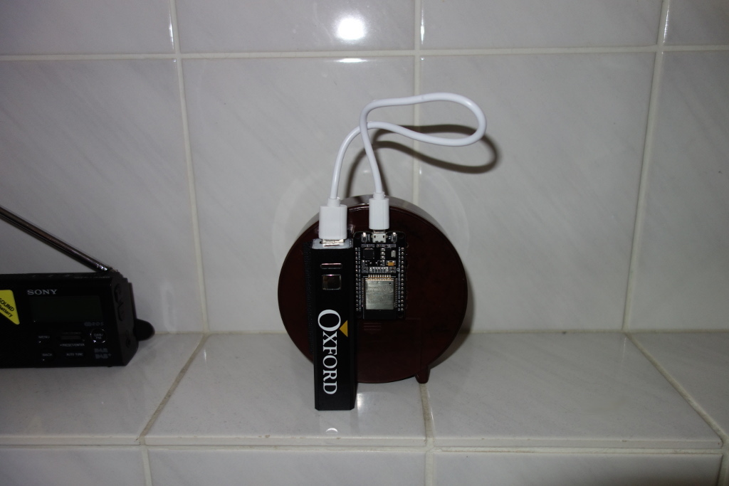

Hier der Webradio-Quick-Hack.
Ich habe einfach den Eingang des Potis eines billigen Radios von denen
ich mal mehrere für je 5 Euro gekauft habe, angezapft und den
330Ohm-100nF-Tiepass angelötet.
Das Radio lag leider ein paar Jahre im Keller und der Lautsprecherstoff
auf der Vorderseite ist verschmutzt. Aber egal, für einen ersten
Prototypen tut's das.
Auf der Powerbank steht 2200mAh. Sie hat einen Ein-Aus-Schalter und
hoffentlich einen Tiefenentladeschutz. Durch die Powerbank spare ich die
ganze Ladeelektronik.
nette Idee. :-)
Nur der "Henkel" zum Wegwerfen oben stört etwas...
Ich habe erstmal einen voläufigen Aufbau gemacht, da das Steckbrett
irgendwann zu instabil wird und mich die Software wohl noch etwas
beschäftigen wird.
Die Touch-Abfragen sind noch etwas fragwürdig, Lautstärke und Save schon
aktiv. Die Umschaltung auf die SD-Karte ist nur vorbereitet, Mute werde
ich nachher noch einbauen und weiter über die Textausgaben des Titels
nachdenken...
Die Listen für SD-Dateien bzw. Streamliste durchdenken und mal schauen.
Die Streamplay-Routine hat auch noch irgendein Problem hier wenn das
WÖLAN hakt.
PS. den Brüllwürfel habe ich beim Kramen wieder gefunden, so kann ich
wenigstens erstmal was hören ohne Kopfhörer am Programmierplatz zu
nehmen.

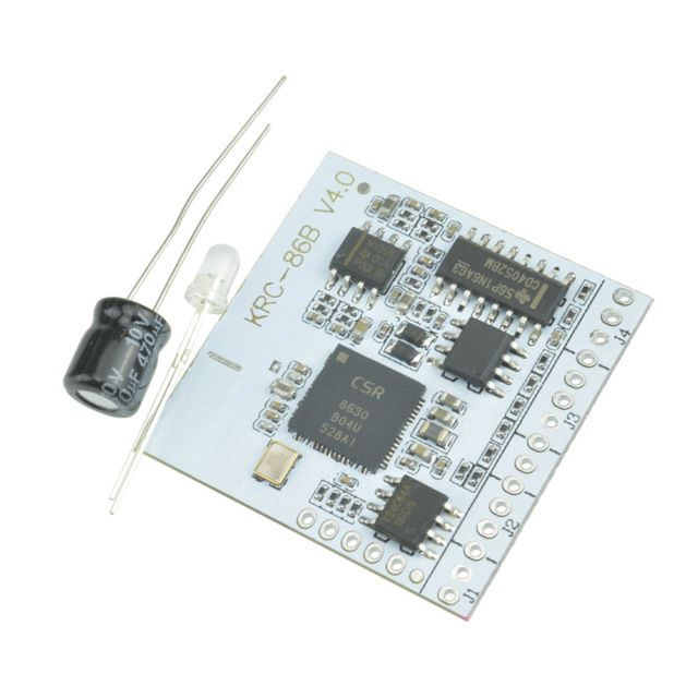

BTW .. am WE habe ich ein KRC-86B Bluetoothmodul in die Hände bekommen.
Es hat erstaunlich schnell funktioniert: Einfach nur die LED,
Stützkondensator und Batterie anlöten, Verstärker mit Lautsprecher
anschließen und schon konnte man sich mit einem Android Tablet verbinden
und Musik abspielen. Bei meinem Ubuntu-Laptop ging es leider nicht,
warum auch immer ...
Vermutlich unterstützt dein Laptop nicht Bluetooth 4 (BLE).
von Marc (Gast)
Das könnte sein. Wobei ich gedacht hätte, das BLE ( Bluetooth Low
Energie ) technisch gar nicht in der Lage ist, das Audioprofil zu
unterstützen.

da ich das "Webradio" mal wieder ausgegraben habe:
Beitrag "ESP32 Web-/SD-Card Player"
falls es noch jemanden interessiert.
Gruß aus berlin
Michael
