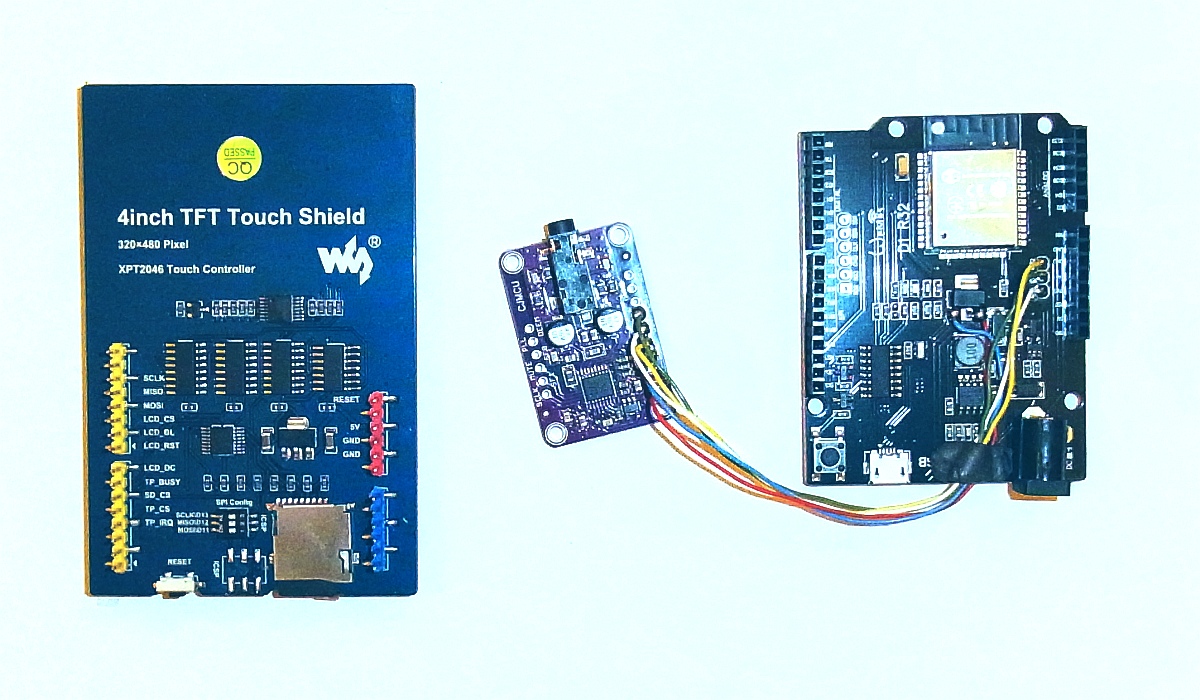

Hardware:
- ESP32 Board
https://www.ebay.de/itm/272912745307
es geht auch jedes andere ESP32-Board, dann muß man eben von Hand
verbinden.
- 4" LCD mit Touch und SPI-Ansteuerung
mein Display scheint gerade mal wieder nirgends lieferbar zu sein.
Prinzipiell gehen alle Display in 480x320 die sich mit der TFT_eSPI-Lib
ansteuern lassen. Displays mit anderer Auflösung gehen auch, man muß
dann die Button- und Textkoordianten anpassen, die habe ich fest in den
Funktionen eingetragen...
- I2S-DAC
https://eckstein-shop.de/Adafruit-I2S-Stereo-Decoder-NXP-UDA1334A-Breakout
hier gehen auch alle anderen I2S-DAC soweit sie mit WCLK, bCLK und DATA
auskommen, einen Masterclock kann der ESP32 nicht ausgeben.
Es geht auch 1 oder 2 I2S-Verstäkermodule:
https://eckstein-shop.de/Adafruit-I2S-3W-Class-D-Amplifier-Breakout-MAX98357A?curr=EUR&gclid=EAIaIQobChMI3KD-197g3QIVEuJ3Ch06wglIEAQYAiABEgJJOfD_BwE
einer dann eben Mono oder 2 für L/R, das läßt sich mit einem Widerstand
an diesen Modulen festlegen.

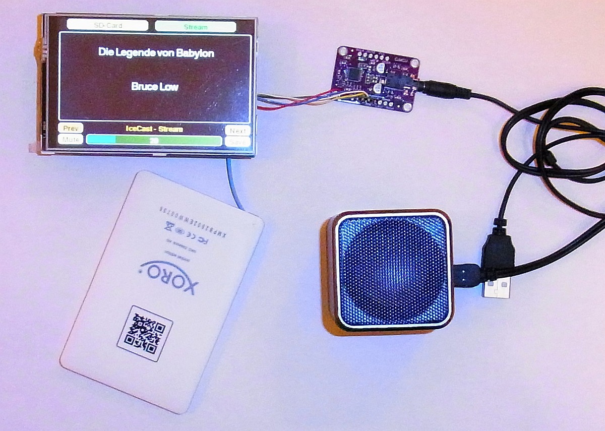

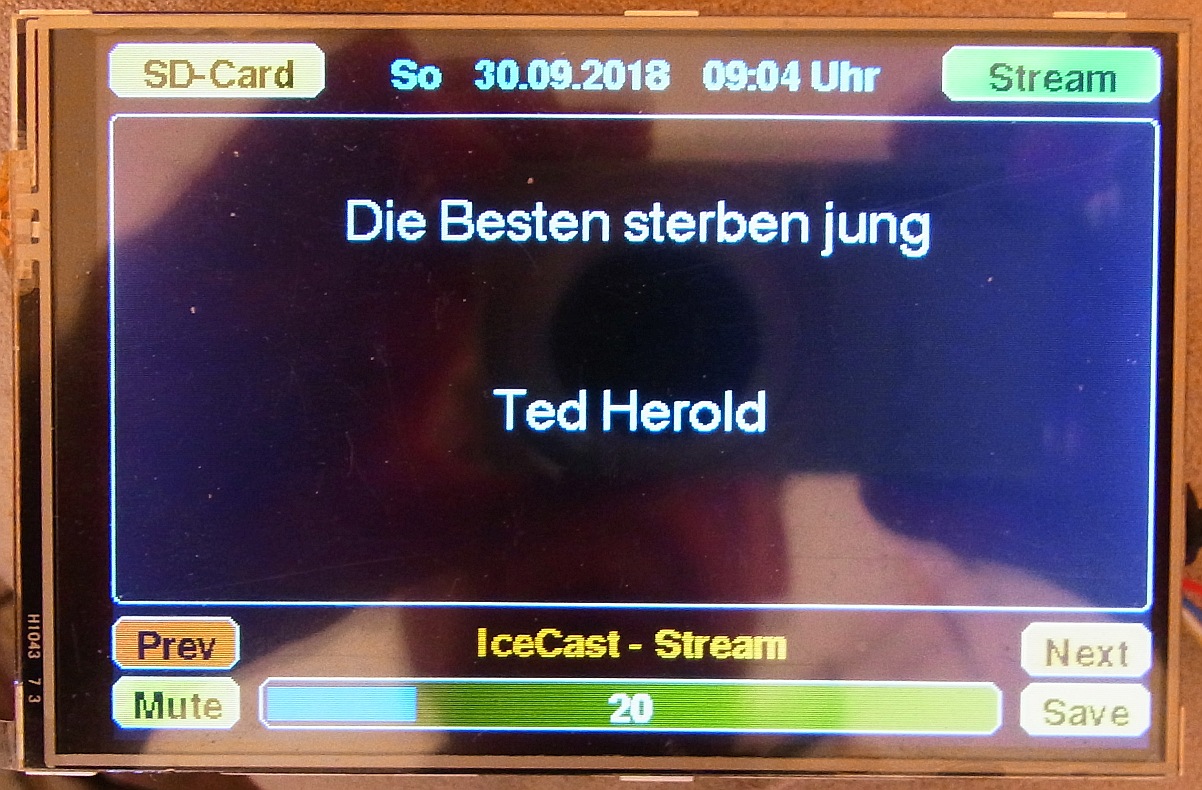

Ich habe gestern noch schnell die time.h eingebunden und habe jetzt
zumindest Wochentag, Datum und Uhrzeit in der Anzeige.
Sekunden habe ich erstmal weggelassen, das flackert mir in der
Uhrzeitanzeige noch zu sehr.
Mit der aktuellen ESP8266-Lib und den selbst eingepflegten Bugfixes von
github ist es merklich stabiler, auch bei dem üblichen Wochenend-Chaos
hier bei mir mit WLAN keinen Aussetzer den ganzen Abend über.
Ich hoffe ja, er aktualisiert die github Lib demnächst mal.
PS: ich habe mal versucht, ein etwas besser erkennbares Bild des
Displays hinzubekommen, ich sollte mal Staub auf dem Display wischen...
Gruß aus Berlin
Michael

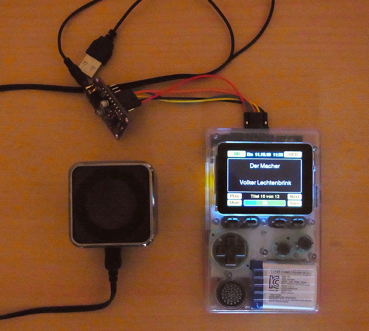

Mit der
von Michael U. (amiga)
das Interesse an ESP32 speziell innerhalb der Arduino-IDE scheint ja
generell recht gering zu sein.
Ich habe inzwischen mal meine Playersoftware etwas weitergemacht und
auch auf den Odroid Go
https://www.pollin.de/p/odroid-go-mobile-spielekonsole-kit-810887
gepackt.
PS-Ram eingebunden, mit z.Z. 1MB Stream-Buffer und gut 3MB freiem Heap
kann man sich besser austoben und es gibt auch in meiner gut
ausgelasteten WLAN-Umgebung keine Aussetzer mehr.
Gruß aus Berlin
Michael

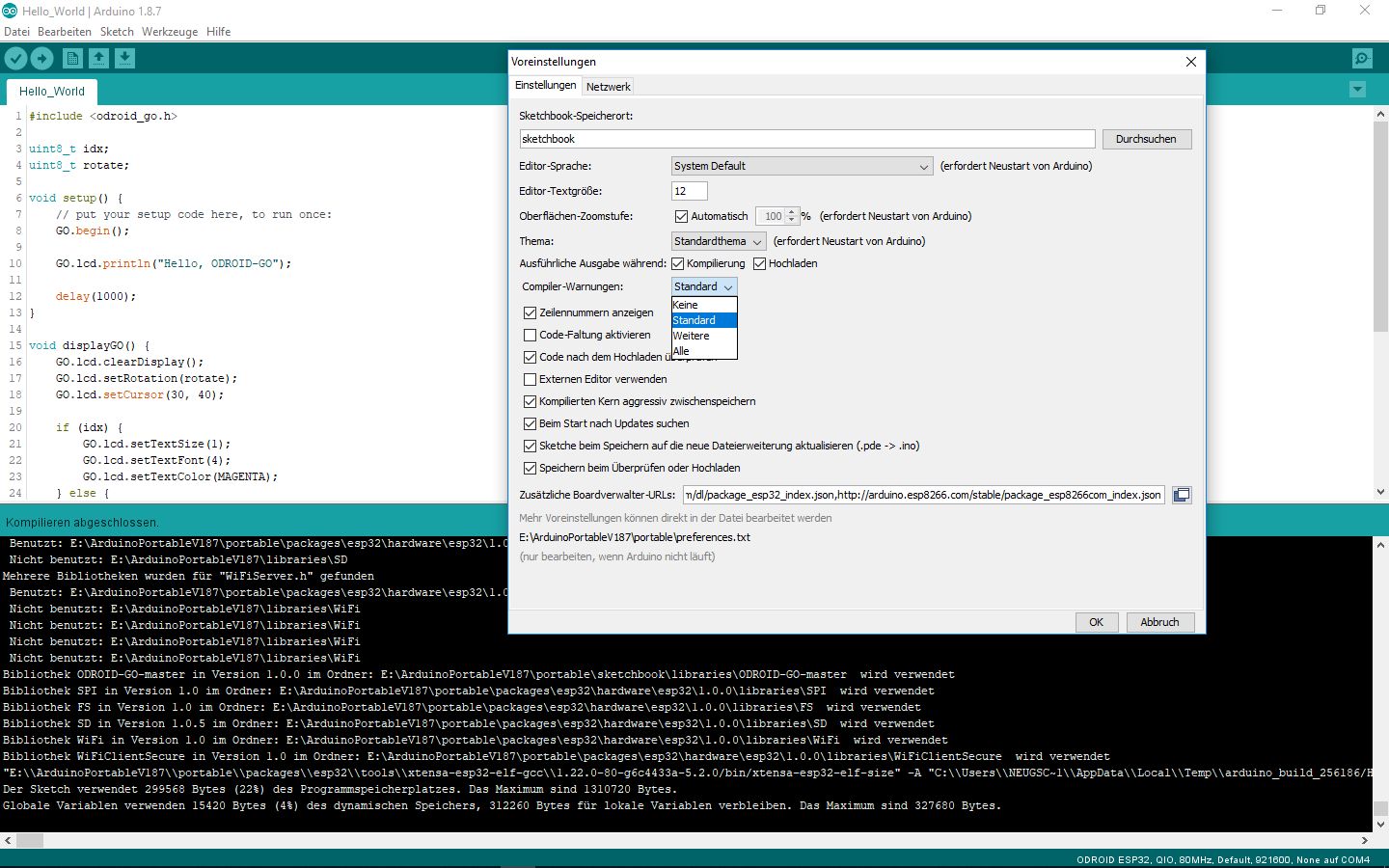

Habe interesse an dem tollen Projekt. Wäre klasse, wenn du mal das
Arduino Sketch hochladen könntest.
Ich versuche seit vielen Stunden mein Odroid Go(Hello World.ino) unter
der Arduino-IDE (portable) ans Laufen zu bringen - ohne Erfolg ;-(
Als Anlage die Arduino-Ordnerstruktur und Compiler Fehlermeldung.
Vielleicht fällt dir auf, was ich falsch mache. Komme trotz ODROID-Wiki
& Co leider nicht weiter...
Ist meine erste Arduino-IDE und ESP32 Erfahrung.
Programmierst du mit dem ESP32 Flasher Tool oder mit einem
Arduino-Flasher?
Über ein paar Tipps, bin ich sehr dankbar.
eigentlich ist mir nichts direkt aufgefallen.
Der Ordner java im IDE-Ordner ist von Dir?
Arduino-master und arduino-esp32-master habe ich nicht in libraries,
wohl nie gebraucht.
Die hast Du dazu installiert?
Im Ausgabefenster müßte weiter oben noch was bedeutsames srehen.
Mach mal die erweiterten Compilermeldungen aus und zieh das Fenster
unten größer, das hat an der Trennline nach oben einen Verschiebepfeil.
Der Sektch ist das unveränderte Hello World Beispiel?
Das Flasher Tool brauchst für 2 Sachen:
- um die Original-Software wieder auf den Odroid zu bekommen
- um ein komplettes Erase zu machen, wenn Du den ESP32 mit eigenen
Experimenten an den Rand des Wahnsinns gebracht hast...
Ansonsten normal aus der ArduinoIDE flashen, eben Port auswählen und
los.
Gruß aus Berlin
Michael
von Odroid Go Beginner (Gast)
Hallo Michael,
danke für deine Hilfe!
Nein, wurde bei der IDE-Installation angelegt, da ich auf meinem Rechner
Java verbannt habe.
>wohl nie gebraucht.
Ja, habe sie jetzt aber aus Portable->Sketchboo->libraries entfernt.
Kompilierung zeigt gleichen Fehler an.
Ja
>Mach mal die erweiterten Compilermeldungen aus und zieh das Fenster...
Bingo!!! Habe die Compiler Warnungen von "Alle" auf "Standard" gestellt,
jetzt läuft die Kompilierung durch!
DAS SOLL EINER VERSTEHEN ???
Egal, hauptsache es funktioniert jetzt! Nochmal Danke.
Wollte besonders Schlau sein und Fehler über Fehlermeldungen finden ;-)
Aber das Fehlermeldungen zu Fehlern führen...
Vielleicht hat ja einer eine Erlärung dafür?
Das hat mir mein BEkannter mal erklärt. Bei "alle" wird ein Compilerflag
gesetzt, das speziell bei C++ bei bestimmten Fehlern zum Abbruch führt.
Es geht da wohl um solche Warnungen, die bei C++ Version?? nicht mehr
zulässig sind.
Im allgemeinen laufen die Programme, da es bis jetzt nur Warnungen sind,
mit Blick in die Zukunft sollte man die behben, in Deinem Fall aber die
Programmierer der Libs.
Ich habe Warnungen auch auf Standard, ich schalte dann höher, wenn ich
schon beim Aufräumen meines "Kunstwerkes" an Sourcecode bin.
Dann kann man auch mal "alle" einschalten, die Chance, daß es dann wegen
Fehlern in einer existierenden Lib abbricht, ist aber recht hoch.
Mein Bekannter macht dann manchmal Bugreports an den Prorammierer, meist
gleich mit den Reparatur-Anweisungen. Wird dann auch im nächsten update
eingebaut. Manchmal sind dann aber auch gleich neue Warnungen eingebaut
worden....

Inzwischen spielt zumindest die I2SnoDAC-Ausgabe auch auf dem
"Lautsprecher" des Odroid. Die Qualität ist aber  sehr durchwachsen,
auch weil die Ankopplung des Audioverstärkers im Odroid nicht wirklich
mit der Art seiner Ausgabe beim Sigma-Delta-SoftwareDAC zusammen passt.
Die Ausgabe über den internen DAC des ESP32 habe ich auf dem Odroid noch
nicht in Gang bekommen, da gibt es noch irgendeine Kollision.
