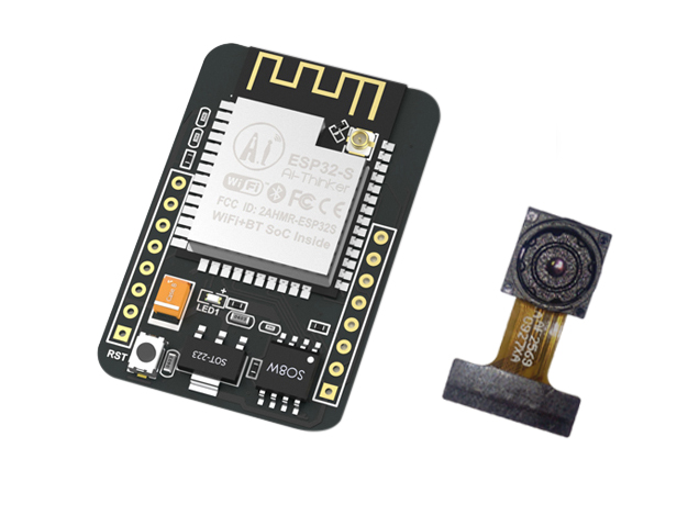

Was ich nur nicht finden kann sind Daten zur mitgelieferten Kamera.
Auf dem Bild sieht man das auf dem Folien-Leiter "AF 2569" und "0927XA"
steht, bisher habe damit aber bei Google nichts brauchbares gefunden.
Ist das eine OV2640?
Und die Tabelle mit den Bild-Formaten dazu finde ich seltsam.
Ist das Bilder pro Sekunde? Warum werden die Zahlen dann bei größerer
Auflösung höher?
Und wieso "nur" bis SVGA wenn der OV2640 UXGA liefern können soll?

Was ich merkwürdig finde neben den fehlenden Angaben zur Kamera, dass
auch keine Schnittstellenbeschreibung der Kamera angegeben wurde.
So ist beim Raspi-Board die CSI-Schnittstelle vorhanden, wo man auch
verschiedene Hersteller anbinden kann.
Hier wird nur angegeben, dass auf dem Board die Kamera an eine
FPC-Connector angeschlossen wird.
Das heißt, man muss mit der Kamera klar kommen, die dabei ist (wenn
überhaupt).

Unter Features steht:
Support OV2640 and OV7670 cameras,Built-in Flash lamp.
Unter Image Output Format steht:
JPEG( OV2640 support only ),BMP,GRAYSCALE

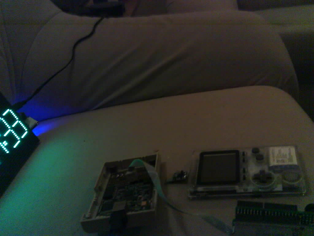

Das Bild im Anhang ist eines der ersten Tests, als sich sich gemeldet
hat.
Gruß aus Berlin
Michael

Die Bildqualität ist ja unterirdisch. Damit kannst du kein Kind
begeistern. Höchstens alte Opas, die sich noch an die ersten
Handykameras erinnern können.

Stefanus F. schrieb:> Die Bildqualität ist ja unterirdisch. Damit kannst du kein Kind> begeistern. Höchstens alte Opas, die sich noch an die ersten> Handykameras erinnern können.
naja, der alte Opa (Uropa) kann sich an die HandyCams noch erinnern...
Die OV2640 ist eine alte Handykamera, genauso wie die OV7725, sie war
nur eine der ersten, die JPG im Kameracontroller packen konnte.
Die OV7670 ist noch gut 2 Jahre älter, genau wie meine DC3840 hier, die
bereits vor rund 10 Jahren für 1€ bei ebay verkauft wurde.
https://www.ulrichradig.de/home/index.php/projekte/uC-kamera
Wenn ich Bildqualität in vermutlich Deinem Sinn haben will, nehme ich
einen RasPi mit seiner Kamera und lasse mir einen HD-Stream mit 30fps
schicken.
Ich glaube kaum, daß das die Zielrichtung von diesen Cam-Modulen ist.
Zum Bild: die OV2640 macht im Vergleich zur OV7670 bei relativ wenig
Licht noch brauchbar belichtete Bilder. Bei dieser und auch der OV2649
ist mir gleich am Anfang aufgefallen, daß die Bilder unscharf wirken. Ob
die optische Einstellung daneben liegt (die Optik ist prinziell
justierbar) oder ob es die JPEG-Kompression ist, weiß ich noch nicht.

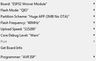

habe mal nach dem aktuellen Stand geschaut, also nur Schnellschuß:
Das ESP32-Veipisle aus der ESP32 Installation geht, da hanen die sich ja
richtig Mühe gegeben.
Im Anhang mal der für unser Modul provisorisch angepasste
CameraWebServer Sketch.
Sollte sich compilieren lassen und laufen. Deine WLAN-Daten muß Du noch
eintragen, meldet sich im Client-Mode.
Partition Scheme: Huge APP (3MB No OTA) einstellen, sonst passt es nicht
rein...
Gruß aus Berlin
Michael

Arduino IDE habe ich so eingestellt:
Serial: 115200
Board: ESP 32DEV Module
CPU Freq: 240MHz
Flash Freq: 80MHz
Flash Mode: DOUT
Flash Size 4MB(32Mb)
Partition Scheme: HugeApp(3MB no OTA)
PSRAM: enebled
damit solltest du flashen können..

Mein Modul ist am Freitag angekommen, hat 3 Wochen aus China gebraucht.
Angeschlossen, heiß geworden, hat gestunken und Windows meldete USB
Modul mit ungewöhnlich viel Stromverbrauch. Kann mich zu dem Ding seit
dem auch nicht via Serial verbinden. Offensichtliche Kurzschlüße sind
nihct zu sehen....
An die 5V und GND. Boot-Jumper auch gesetzt gehabt. Über das serielle
Interface sehe ich, dass sich der ESP meldet. Aber Upload klappt einfach
nicht...
Hast du einen FTDI Programmer mit 3,3V Spannung benutzt? RST und TXD
müssen über Kreuz verbunden werrden. GND des FTDI Progger muss du mit
GND der Versorgungssspannung verbinden. Welche Einstellungen hast du in
der ARDUINO IDE eingestellt?
Luigi A. schrieb:> Hast du einen FTDI Programmer mit 3,3V Spannung benutzt? RST und TXD> müssen über Kreuz verbunden werrden. GND des FTDI Progger muss du mit> GND der Versorgungssspannung verbinden. Welche Einstellungen hast du in> der ARDUINO IDE eingestellt?
Ich habe schon an Settings rumgespielt und QIO/DIO/80Mhz/40Mhz Flash
Speed ausprobiert... Der USB/Serial Converter hat 3V3 Pegel. RX/TX ist
korrekt angeschloßen (sehe auch die Meldungen vom ESP32), Boot Jumper
gesetzt, GND selbstverständlich auch verbunden. Nur Flashen läßt er sich
nicht.

Im Lieferzustand war mein Modul mit einem Kameramodul AF2569 bestückt,
das machte relativ schlechte Bilder im Vergleich zu meinen M5Stack-Cams,
da ist ein 8225K drauf. Ich habe das AF2569 gegen ein HDF 3M getauscht,
das gehörte zu einem einzelnen OV2640 Breakout, daß ich mal bestellt
hatte.
Das Objektiv der 8225K hat eine Linse mit ca. doppelten Durchmesser
gegen über den anderen Beiden. Im Anhang mal 2 Bilder, Lichtverhältnisse
bescheiden, da sieht man den Unterschied sehr deutlich. Software ist das
CameraWebServer aus der ArduinoIDE mit identischen Grundeinstellungen
