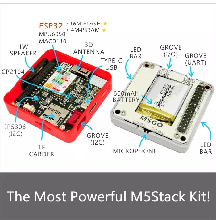

Ich habe ein M5Stack Fire.
Beitrag "ESP32 M5Stack fire"
Es werden zwei Teile geliefert, die mit Magneten verbunden sind. ( Die
Magneten verfälschen leider die Daten des Magnetfeldsensors stark ).
Das untere Teil ist elektrisch mit 4 Pins verbunden und hat intern eine
Prototypenplatine an der auch ein USB-Anschluss ist. Für was der gut
ist, weiß ich nicht. Wenn man dieses anschließt, fängt das obere Modul
fehlerartig rot an zu blinken und blinkt auch weiter, wenn man das
USB-Kabel wieder aussteckt.
Das obere Modul lässt sich in zwei Teile auseinander schrauben. Im
unteren Halbteil befindet sich ein 600mA Lipo+Mikrophon+10NeoPixel. Ob
der Beschleunigungssensor da auch ist weiß ich nicht.
Ich glaube der untere Halbteil wird auch als M5Go bezeichnet.
Insgesamt finde ich das System nicht schlecht, weil es inclusive des
Akkus ein kompaktes kleines Gerät darstellt. Der Preis von über 50€ ist
ziemlich happig, aber man erspart sich den Kabelverhau wie bei eigenen
Experimentalaufbauten.

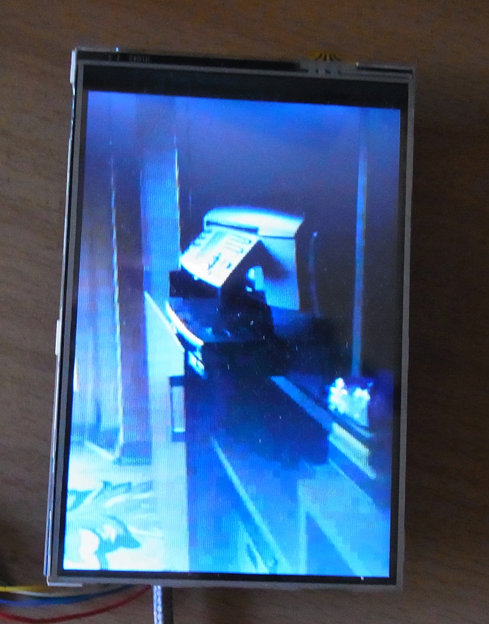

Ich habe sowieso keinen M5Stack, ich habe gestern noch die Viewer-Source
auf meinen ESP32 mit 4" Diplay geworfen, seine Zeigerberechung hat mir
Rätsel aufgegen, habe ich lieber zum Testen erstmal selber gemacht, es
gehen z.Z. nur jpg-Einzelbilder.
Ich werde es mal auf den Odroid Go werfen. Hauptproblem für mich ist im
Moment, daß meine JPEG-Decoder/TFT-Treiber Kombi nicht scaliert, auf dem
4" 480x320 werden die 640x480 der Kamera eben einfach beschnitten.
Die Kamera habe ich gestern noch nicht zuverlässig auf 320x240 bekommen.
Sketch hänge ich mal an und ein Bild damit.
Das Bild ist nur ein schnelles Foto aus der Bastelecke vom Display, die
Kamera hängt nur rum und schaut irgendwohin...
