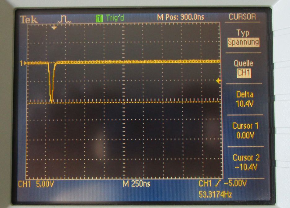

Hallo.
Ich habe einen negativen Spannungsimpuls wie im Bild gesehen. Dieser hat
eine Amplitude von -10V. Der Impuls hat eine Breite von 50ns-60ns.
Jetzt soll dieser negative Impuls als Triggersignal für einen Generator
dienen, der aber nur positive Signale verarbeiten kann. Ich kann auch
nur diesen Generator einsetzen, weil ich keinen anderen habe.
Jetzt ist die Frage, wie ich diesen Impuls positiv bekomme, um den
Generator sauber triggern zu können.
Da der Impuls sehr kurz ist, würde ein Brückengleichrichter oder so
nicht funktionieren, da die Dioden nicht so schnell schalten. Es sei
denn ihr kennt da einen der das mitmacht.
Daher meine Frage an euch, wie bekomme ich den negativen Impuls positiv?
invertierender Verstärker? Dann brauche ich aber auch wieder +-10V
Versorgung sonst klappt es nicht.
Was würde noch funktionieren?

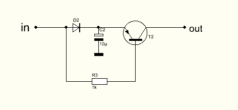

Ohne Hilfsspannung geht natuerlich der Trannsistor auch nicht.
Die kann man aber relativ einfach erzeugen, indem man einen Kondensator
ueber eine Diode auflaedt.

Da das Signal (wie im Oszibild zu sehen ist) auf der 0V Linie anfängt,
ist da nix mit leuchten der LED im Optokoppler.

Wenns aufwendiger sein darf: Hilfspannung erzeugen (z.B. wie STK500
erwähnte, Diode und Kondensator) und dahinter nen Inverter, evtl mit
Signalaufbereitung/-verlängerung.

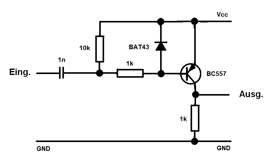

Ich stimme ebenfalls für einen Übertrager der über einen Kondensator
angekoppelt wird damit kein Gleichstrom fliest.
Bei 10V und 50 bis 60nSek tuts jeder LAN-Übertrager bestens.
Andere Frage: kann der Optokoppler am Geräteeingang überhaupt so einen
kurzen Impuls anständig verarbeiten? Der Kehrwert der Impulsdauer kommt
auf 15 bis 20MHz raus.

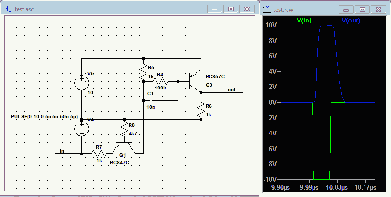

#5468567
@ Michael_SS (Gast)
Wurde schon mehrfach genannt. Koppelkondensator + Spannungsteiler am
Ausgang. Oder ein Ethernet-Übrtrager oder was ähnlich HF-taugliches.
Es gibt auch verdammt schnelle Dioden. Ist aber egal, weil das hier
nicht funktioniert. Stichwort Massebezug.

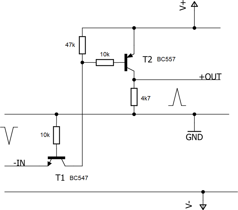

#5470578
Das angehängte Prinzipschaltbild zeigt wie´s geht wenn eine galvanische
Trennung nicht erforderlich ist.
Das Eingangssignal wird formgetreu übertragen und mit geeigneten
Transistoren können Potentialunterschiede bis =<800V überwunden werden.
Bei entsprechender Auslegung der Schaltung sollten die angestrebten
Zeiten kein Problem sein.
Gast #5470606
ein kleiner Basiswiderstand für T1 wäre nicht schlecht, wenn man sich
nicht alleine auf den Innenwiderstand der Quelle verlassen will. Überleg
dir, wie groß die BE-Spannung von T1 ansonsten theoretisch werden würde
und wie viel ein realer Transistor aushält.
Die vergleichbare Aussage gilt auch für die BE-Strecke von T2: ohne
geeignete "Strombremse" legst du hier fast die volle Differenz von V+
und -10V an.

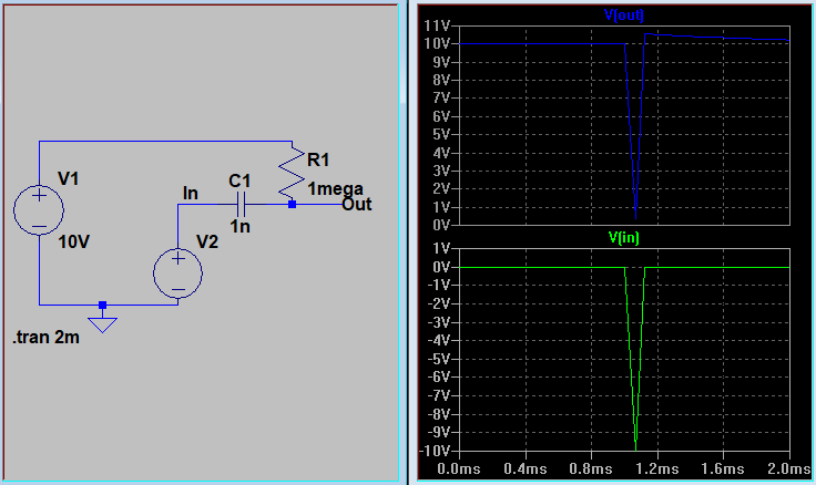

#5470672
@Theor (Gast)
>Das mit dem Koppelkondensator verstehe ich so, dass er durch den Impuls,
>auf der Eingangsseite negativ geladen wird. Wenn der Eingang danach
>wieder auf 0V geht, hat die andere Seite relativ zu den 0V eine um die
>Ladespannung positivere Spannung.
Eine ganz schön verkorkste Beschreibung.
Durch den Koppelkondensator wird der Gleichspannungsanteil, hier == der
Ruhepegel von 0V auf +10V verschoben (Pull Up Widerstand am Generator
auf +10V).
> Hängt alles ein bisschen von der
>Quelle und der Last ab,
Nö.
>Wie das mit dem Spannungsteiler funktionieren soll,
Steht im Artikel Spannungsteiler.
>- vor allem, wenn
>keine Hilfsspannung vorhanden ist -,
Davon war bisher keine Rede.
>Vielleicht postet Falk oder einer der anderen, die diesen Vorschlag
>gemacht haben, mal eine Schaltung. Ich würde gerne was lernen.

Gast #5470681
G. O. schrieb:
> Ich denke, dass beim Umsetzen des Prinzipschaltbilds in eine konkrete
> Schaltung der ausführende Elektroniker fürs Überlegen zuständig ist.
Guter Spruch: man zeigt eine Schaltung, die in dieser Form auch
prinzipiell nicht funktionieren kann und sich selbst zerstören würde und
behauptet fröhlich:
Und die Verantwortung für die Fehlfunktion wird gemütlich auf denjenigen
abgwälzt, der sie evtl. nachbauen will ;-)
Gast #5470730
G. O. schrieb:
> Beweise deine Behauptung!
Braucht er nicht, denn Achim könnte absichtlich Werte einsetzen die
nicht funktionieren können. Deine Schaltung wird aber funktionieren. Die
richtigen Werte kann man aber nur dann einsetzen, wenn man mehr über die
Ein- und Ausgangsimpedanz der anderen Geräte weiß.
#5470789
Ach Du grüne Neune schrieb:
> ..Schaltung wird aber funktionieren.
Ja.
> ..denn Achim könnte absichtlich Werte einsetzen die
Das wäre unfair und würde ihn disqualifizieren :\
Es liegt in der Natur der Sache, dass beim Übergang vom Prinzip zur
konkreten Anwendung die Einsatzbedingungen berücksichtigt werden müssen
und bei der Schaltungsauslegung in der Regel "Ausschmückarbeiten"
notwendig sind.
Das gezeigte Prinzip wurde früher beim Übergang von TTL nach NMOS oder
ECL und umgekehrt angewendet und ich habe mal eine Oszilloskopschaltung
gesehen, in  der die Bildröhre nach diesem Prinzip dunkelgetastet wurde.
PS. Mir ist gerade eingefallen, dass ich dieses Prinzip selbst mal beim
Aufbau eines Frequenzzählers mit dem AY-5-8100 angewendet habe. Das IC
ist für den Betrieb mit zwei Versorgungsspannungen ausgelegt: +5V und
ca. -17V, denn die Anzeige der Frequenz erfolgt in der Originalschaltung
mit einer Fluoreszensröhre. Ich hatte nur normale 7-Segmentanzeigen, die
ich mit Hilfe des beschriebenen Prinzips an das IC angepasst habe, die
Anzeigen werden in meiner Anwendung mit -10V betrieben.
Bei Interesse - irgendwo habe sicher noch den Schaltplan.
Gast #5470831
Meinst du jetzt die Originalschaltung, die von G.O. vorgestellt wurde?
Oder die von dir modifizierte Schaltung, die die beiden zusätzlichen
Widerstände enthält, deren Fehlen ich bemängelt habe? Die von dir
modifizierte Schaltung wird tatsächlich funktionieren, sie wird
lediglich nicht die "formgetreue Übertragung" liefern, die G.O.
versprochen hatte (denn T2 ist auch bei deiner Schaltung einfach im
Schaltbetrieb).
Ich hatte schon in meinem ersten Beitrag geschrieben:
Achim S. schrieb:
> wenn man sich
Gehen wir mal zwei nicht ganz abwegige Szenarien für den Innenwiderstand
der Quelle durch.
1. Szenario: die Quelle ist niederohmig. Dann versuchst du eine
BE-Spannung von 10V an T1 anzulegen (als Vorwärtsspannung, nicht in
Sperrrichtung). Reicht das als Beweis dafür, dass die Schaltung nicht
funktionieren wird und sich ggf. selbst zerstört?
2. Szenario: die Quelle hat 50 Ohm Impedanz. Dann wird dieser
Quellenwiderstand zwar den Strom durch T1 begrenzen, so dass T1
wahrscheinlich nicht zerstört wird. Aber es bleibt immerhin ein Strom
von 9,3V/50Ohm=186mA, und der wird in deiner Schaltung fast vollständig
über die Basis von T2 fließen. Eine Menge HF-Transistoren könnten dir so
einen Basisstrom auch schon bei kurzen Pulsen übel nehmen. Selbst wenn
sich T2 nicht verabschieden würde wärst du weit von der versprochenen
formgetreuen Übertragung entfernt, weil T2 massiv gesättigt würde und
nur verzögert wieder ausschaltet.
Die Ergänzungen von Ach du grüne Neune vermeiden die die möglichen
Zerstörungsfälle. Aber wie schon geschrieben: auch damit gäbe es keine
formgetreue Übertragung, weil T2 im Schaltbetrieb arbeiten würde. Für
eine formgetreue Übertragung bräuchte es zumindest noch so was wie
passend dimensionierte Emitterwiderstände an T1 und T2, um beide
Transistoren im Linearbetrieb zu halten.
Gast #5470866
Ich meinte die Originalschaltung, weil sie das Funktionsprinzip
darstellt. Funktionieren würde natürlich nur die modifizierte Schaltung,
aber auch nicht formgetreu. Deshalb hast Du mit Punkt 1 und 2 völlig
recht.
Ich denke, dass G.O. mit formgetreu die Impulslänge meint, denn die
würde ja sonst bei Verwendung eines Trennkondensators begrenzt sein, was
für den TO aber nicht wichtig ist. Linearbetrieb spielt für Michael_SS
ebenfalls keine Rolle, er will ja nur den Impuls zu einer bestimmten
Zeit haben.
