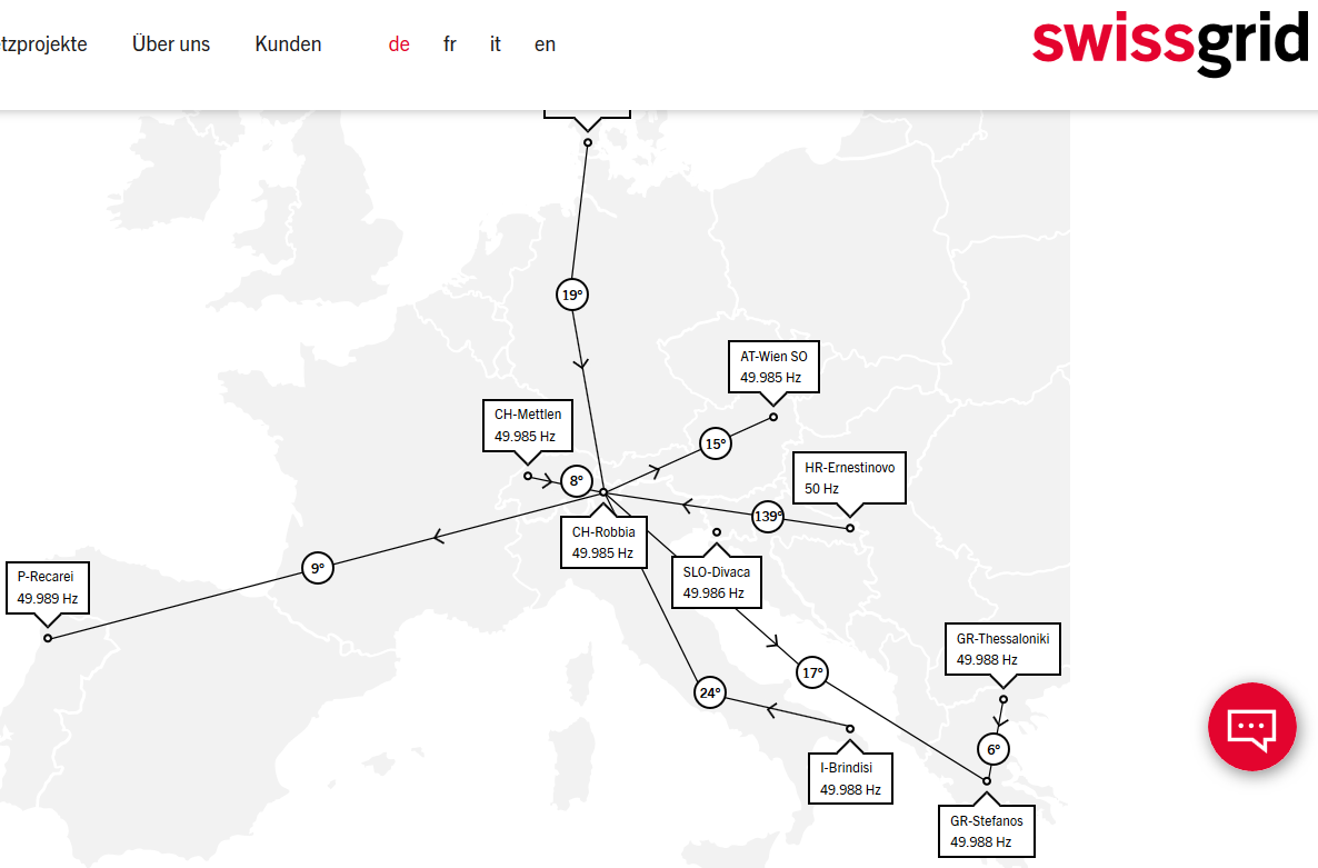

(Firma: Schweigstill IT) Persönliche Seite #5468805
Quarzoszillatoren mit der erforderlichen Frequenzstabilität sind
problemlos erhältlich, ggf. als sog. TCXO (temperature compensated
crystal oscillator). Bei Quarzofen (OCXO) müsste man hingegen die lange
Aufheizzeit berücksichtigen.
Wie schon von Vorrednern erwähnt, ist die Kurzzeitstabilität der
Netzfrequenz nicht ganz so gut, teilweise aber nicht einmal die
Langzeitstabilität, wie wir im Februar und März dieses Jahres erleben
durften:
http://www.netzfrequenzmessung.de/aktuelles.htm#2018_03
Kurzfristige Abweichungen dürfen im Bereich von +/-200mHz liegen, bei
ungeplantem Ausfall von Erzeugern oder Verbrauchern sogar bei +/-800mHz.
Da läuft einem die Phase schneller davon, als man schauen kann.
Auch innerhalb des europäischen Verbundsnetzes gibt es teilweise
gewaltige Phasensprünge, die natürlich zu entsprechende
Ausgleichsströmen führen. Ich empfehle, die Karte "Wide Area Monitoring"
mit den Phasenlagen mal über einige Minuten zu beobachten. Ich habe dort
schon kurzzeitige Phasenabweichungen von über 100° gesehen!
https://www.swissgrid.ch/de/home/operation/grid-data/current-data.html

(Firma: Schweigstill IT) Persönliche Seite #5468838
Harald schrieb:
> Was heißt Kurzzeitkonstanz (Sekunden, Wochen, ...)? Bitte genau
> definieren und mit Quellen untermauern.
Ich habe bereits eine Quelle genannt. Anbei ein aktueller Screenshot,
auf dem man z.B. eine Phasenlage von +9° für Portugal und +139° für
Ungarn sieht. Ein paar Sekunden später sah das aber schon ganz anders
aus.
Sowohl bei Swissgrid als auch netzfrequenzmessung.de findet man
unzählige sehr wertvolle Informationen zu diesem Thema.
